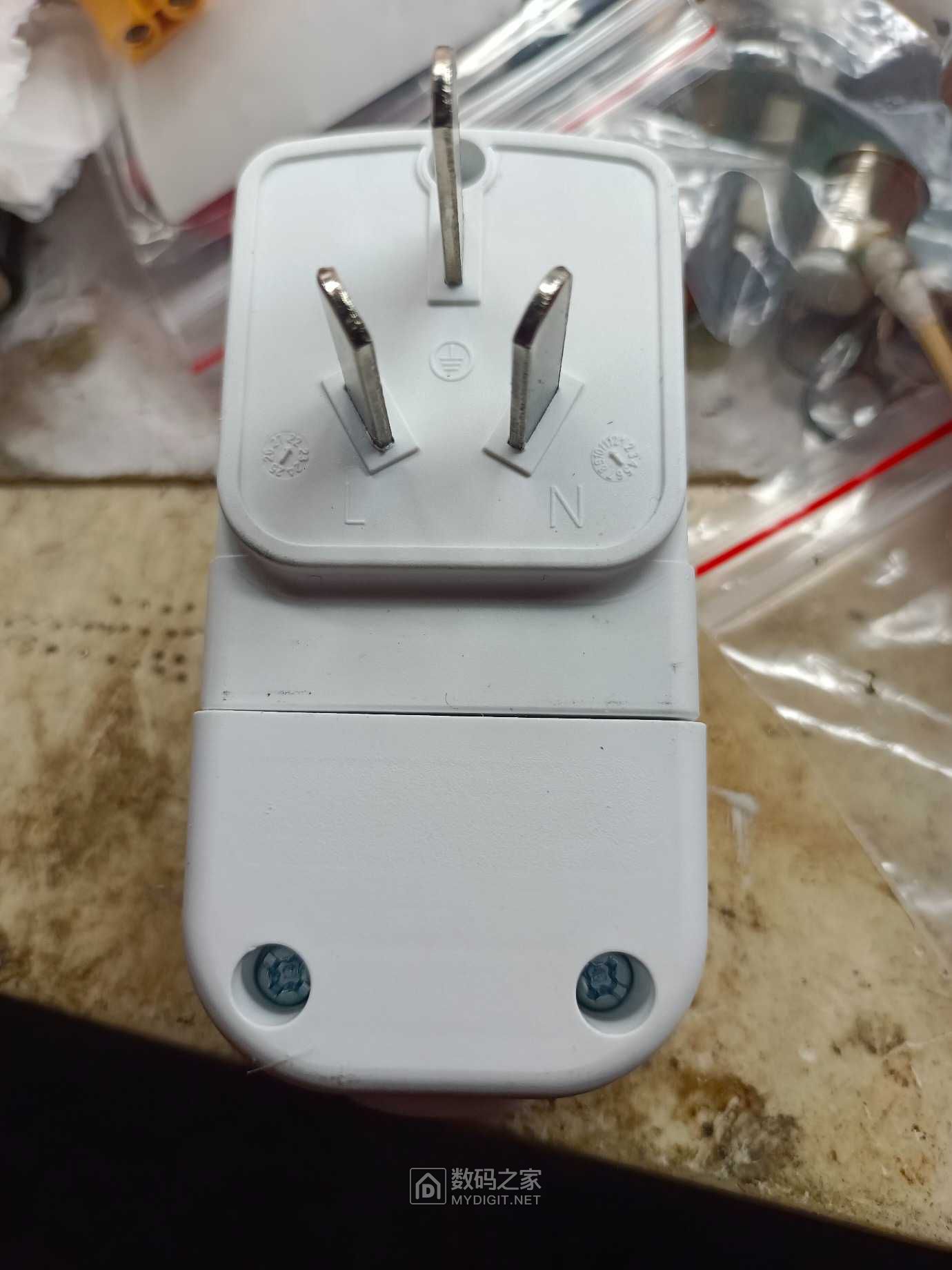

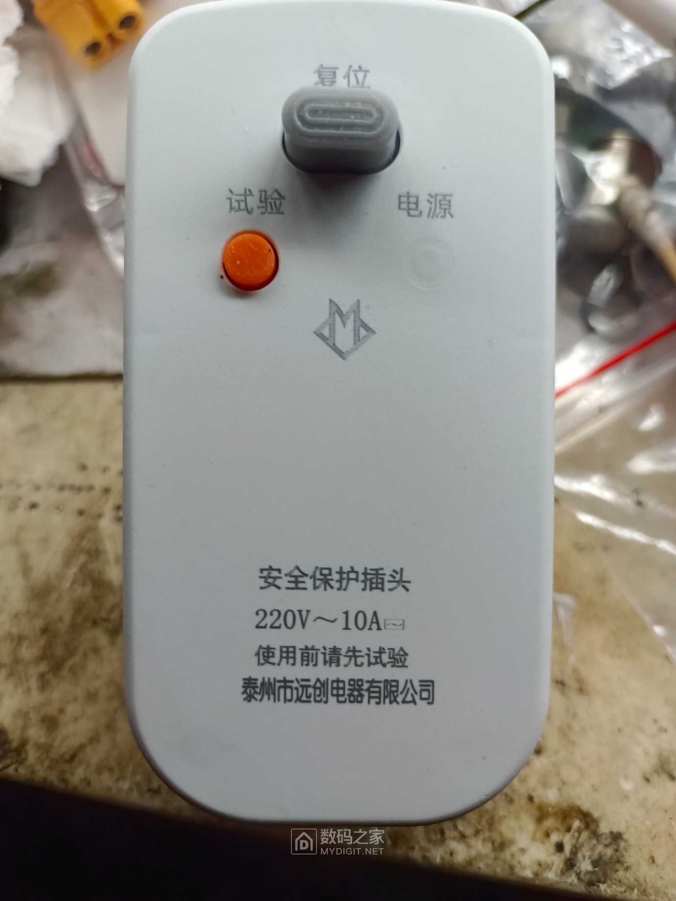

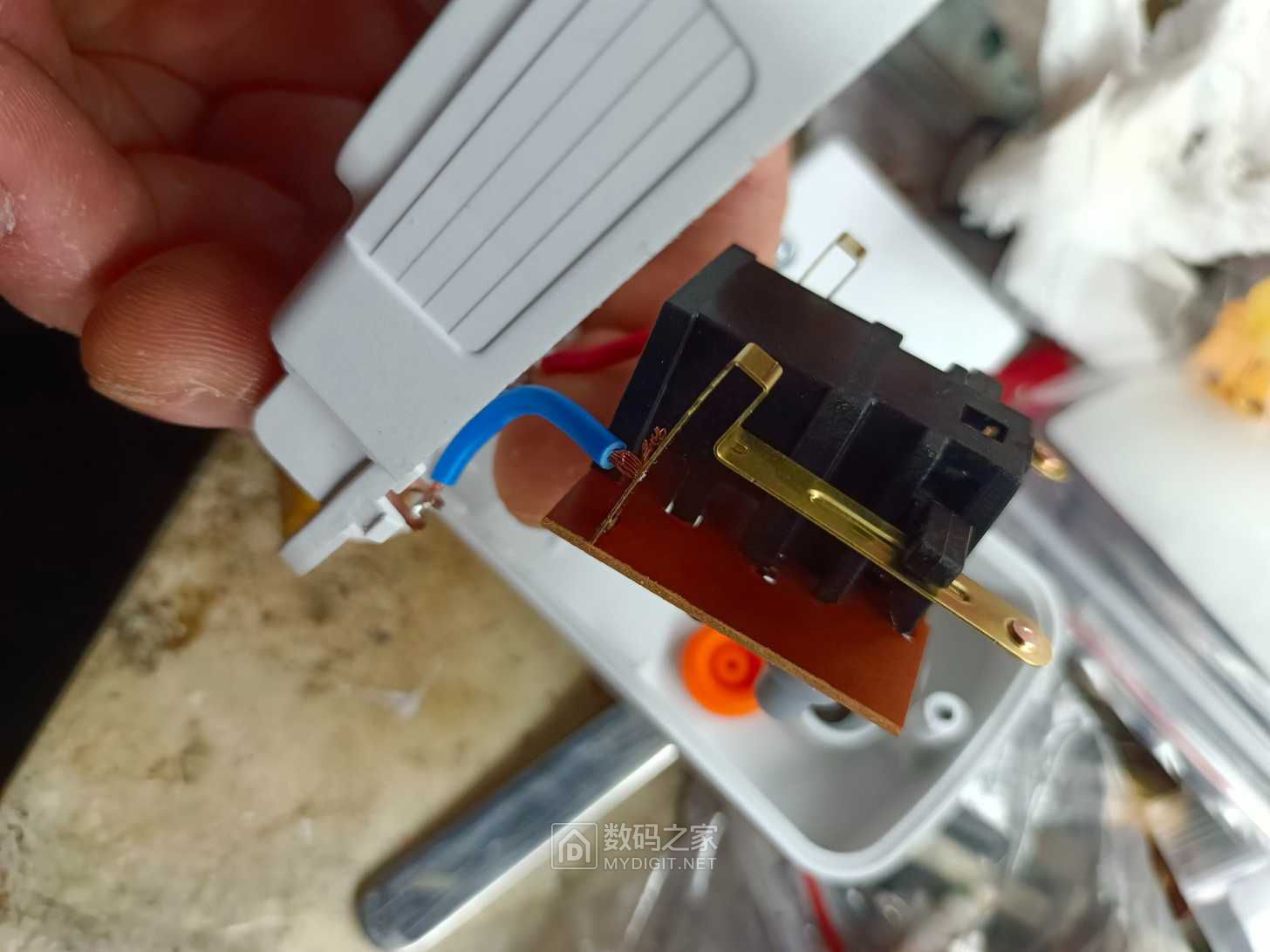

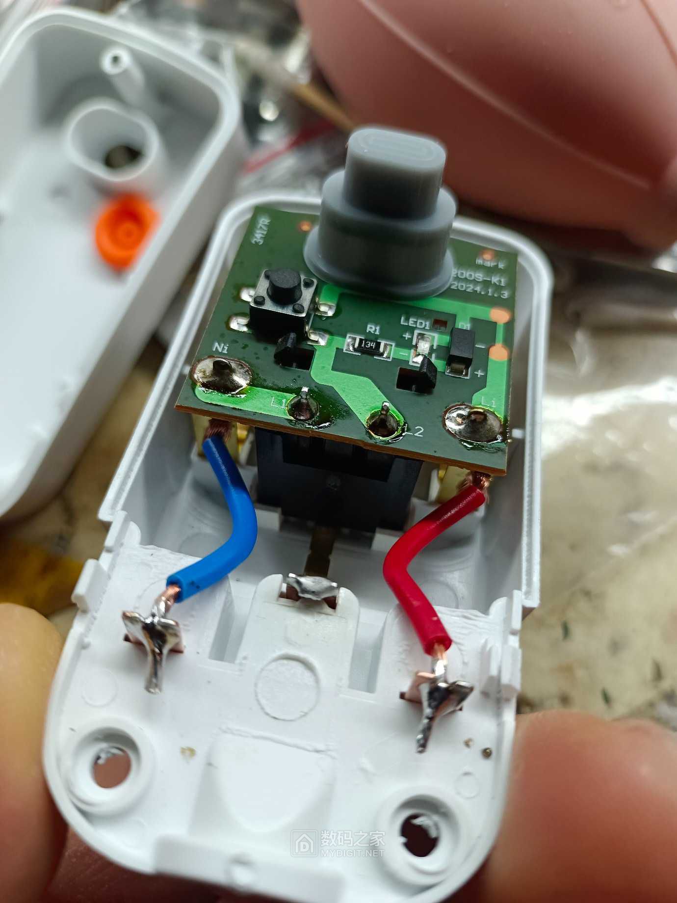

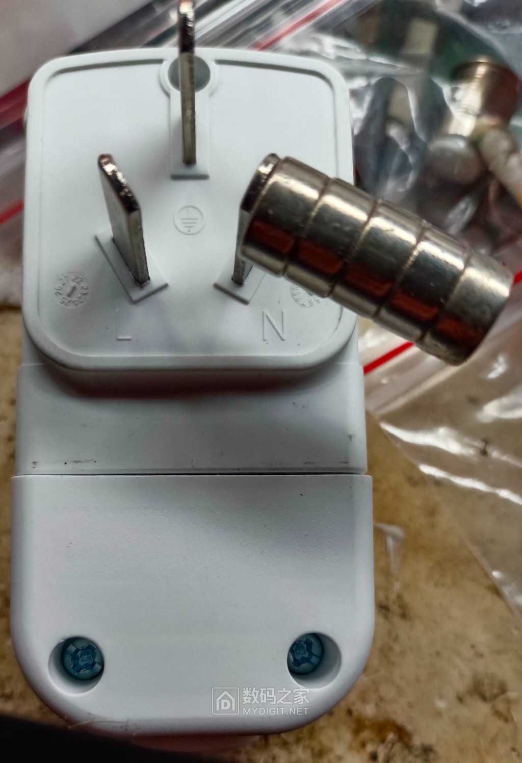

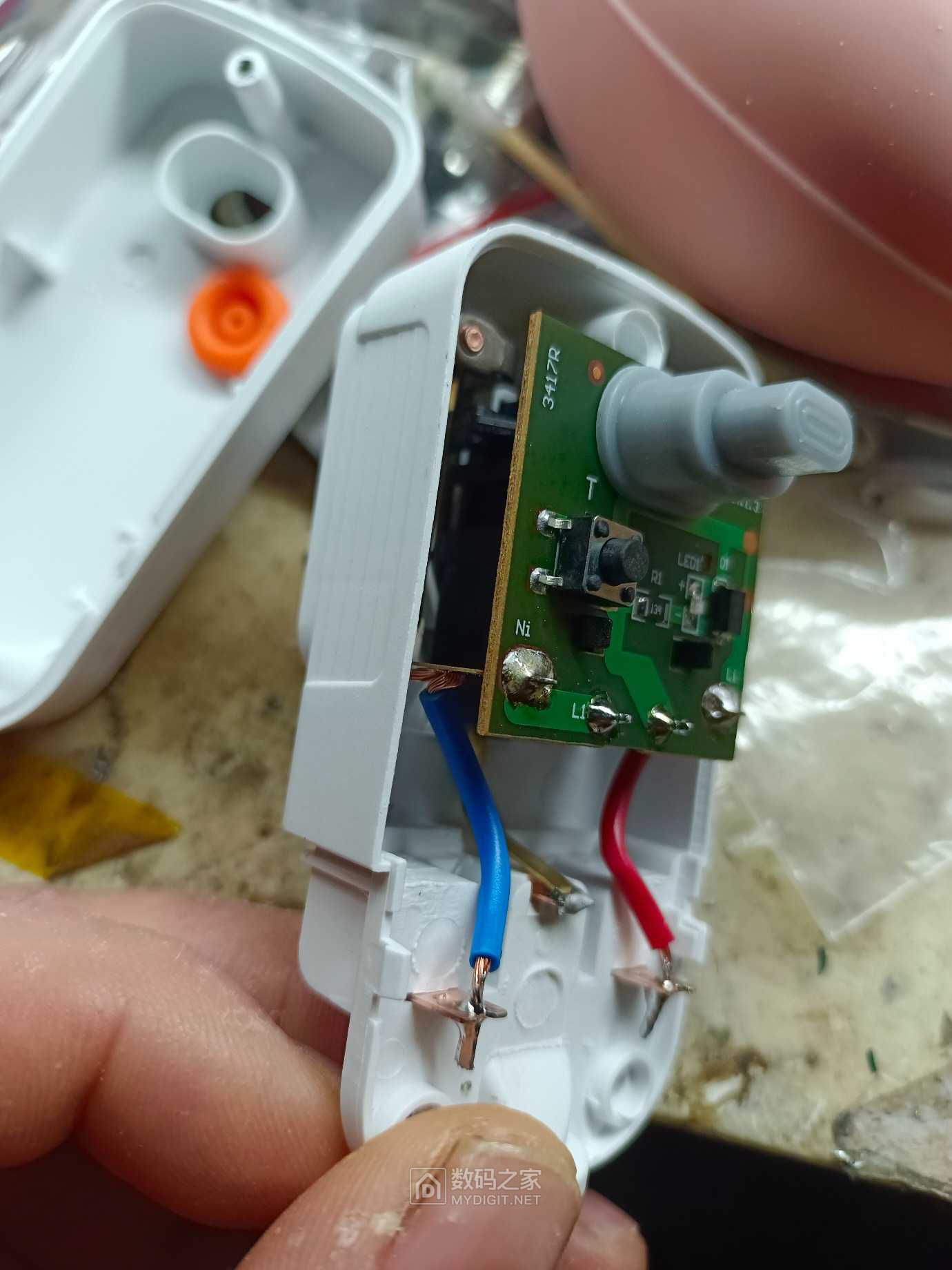

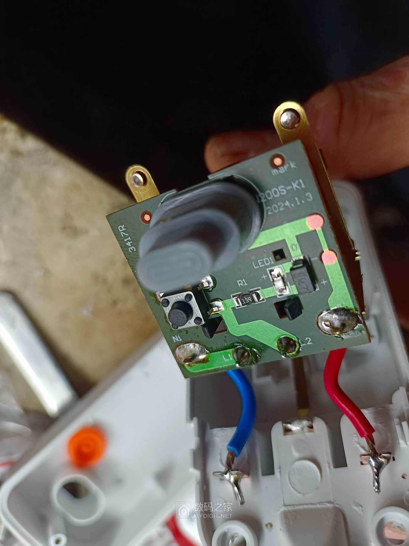

淘宝买了三个漏保插头,回来一试,插头是铁的,心中一紧,坏了,估计又上当了,一拆开,果不其然,里面只有测试用电磁铁,没有关于漏电检测零件,现在的奸商胆真大,这可是救命的东西,也敢造假,准备明天投诉淘宝看怎么说吧!
我也来拆一个漏电保护插头,看看是否弄虚作假(YCLB-10/I)
