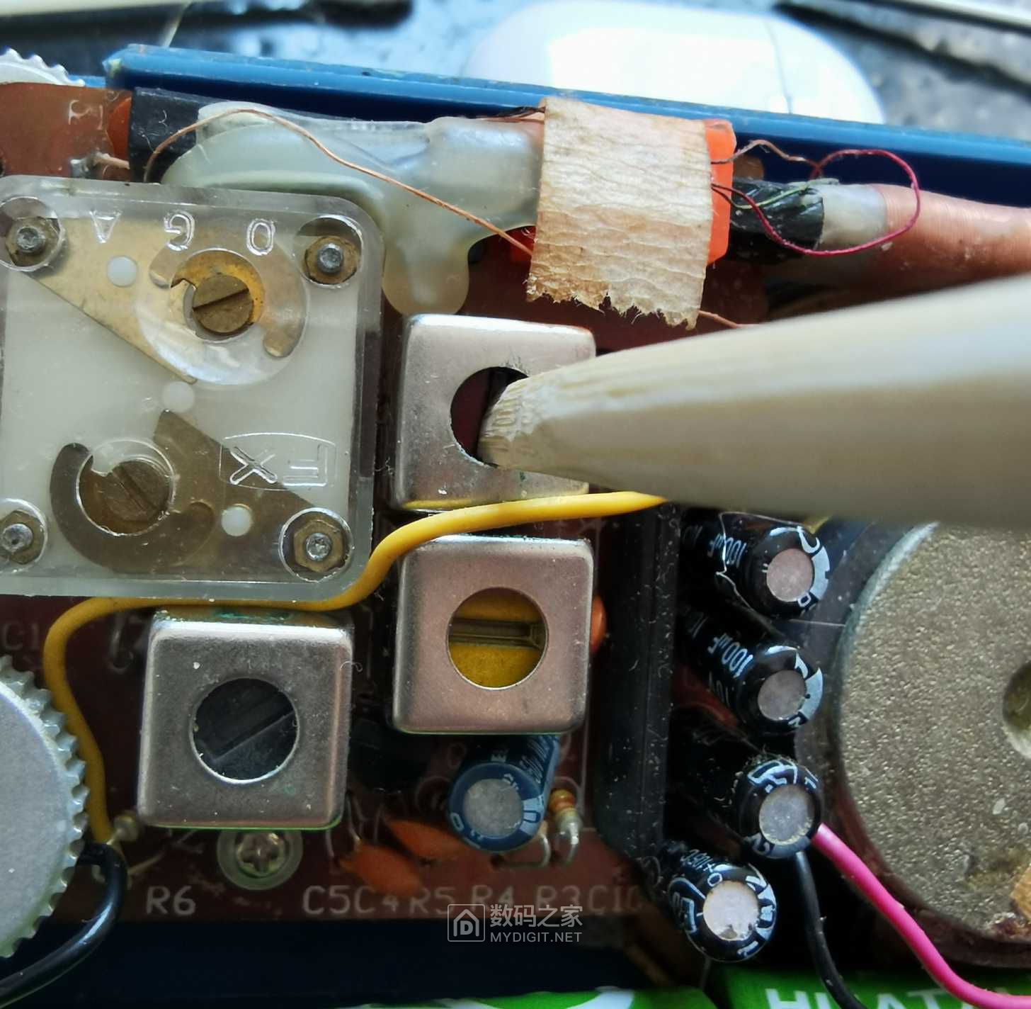

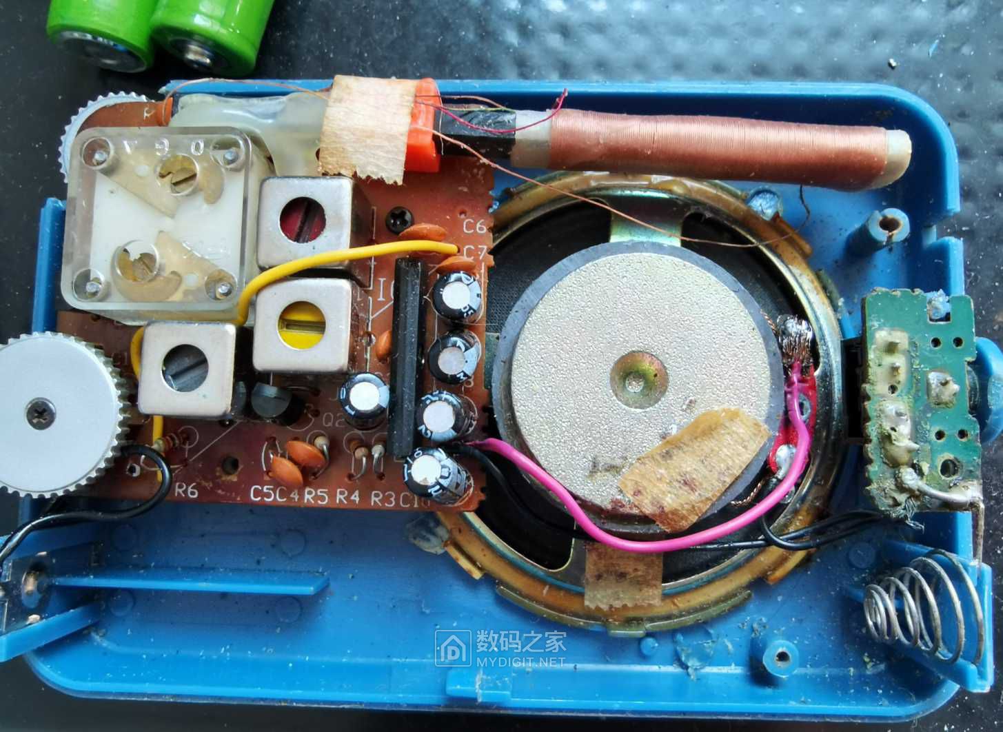

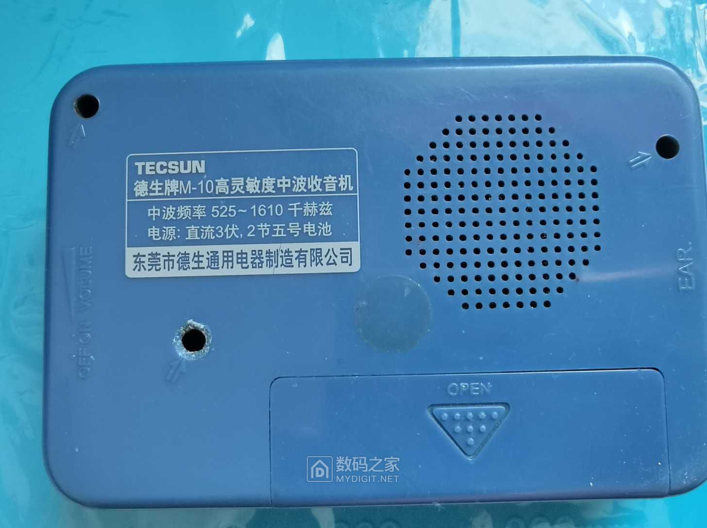

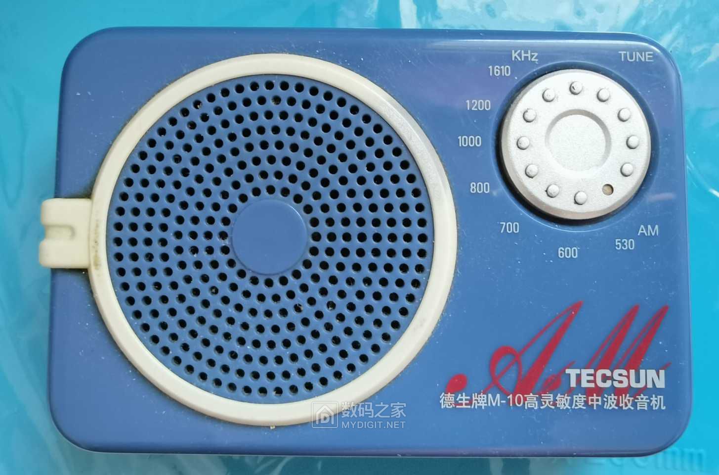

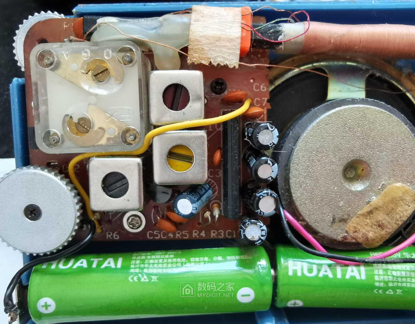

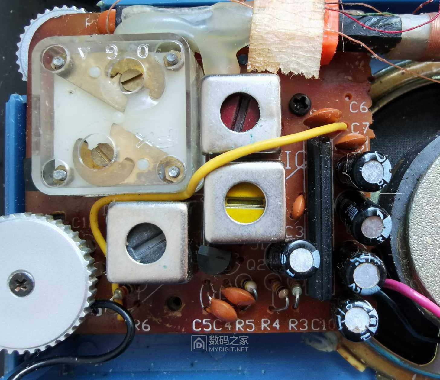

记得二十几年前在济南中山公园的周末旧货市场买的,因为不了解啥是调频,啥是中波,啥是短波,这个收音机呢,因为收不到几个台,一直丢弃,前阵子拿出来,发现声音很小,正好有电位器,换上了,能大点,还有个情况就是低频道声音大,高频道声音小,用一次性筷子削成一字螺丝刀状态,微调中周,稍微好些了。主板很像2P3网红怀旧收音机,网上搜,这个是通病,是2P3的减配版,就是说天生缺陷,再次拿掉电池,丢弃!
