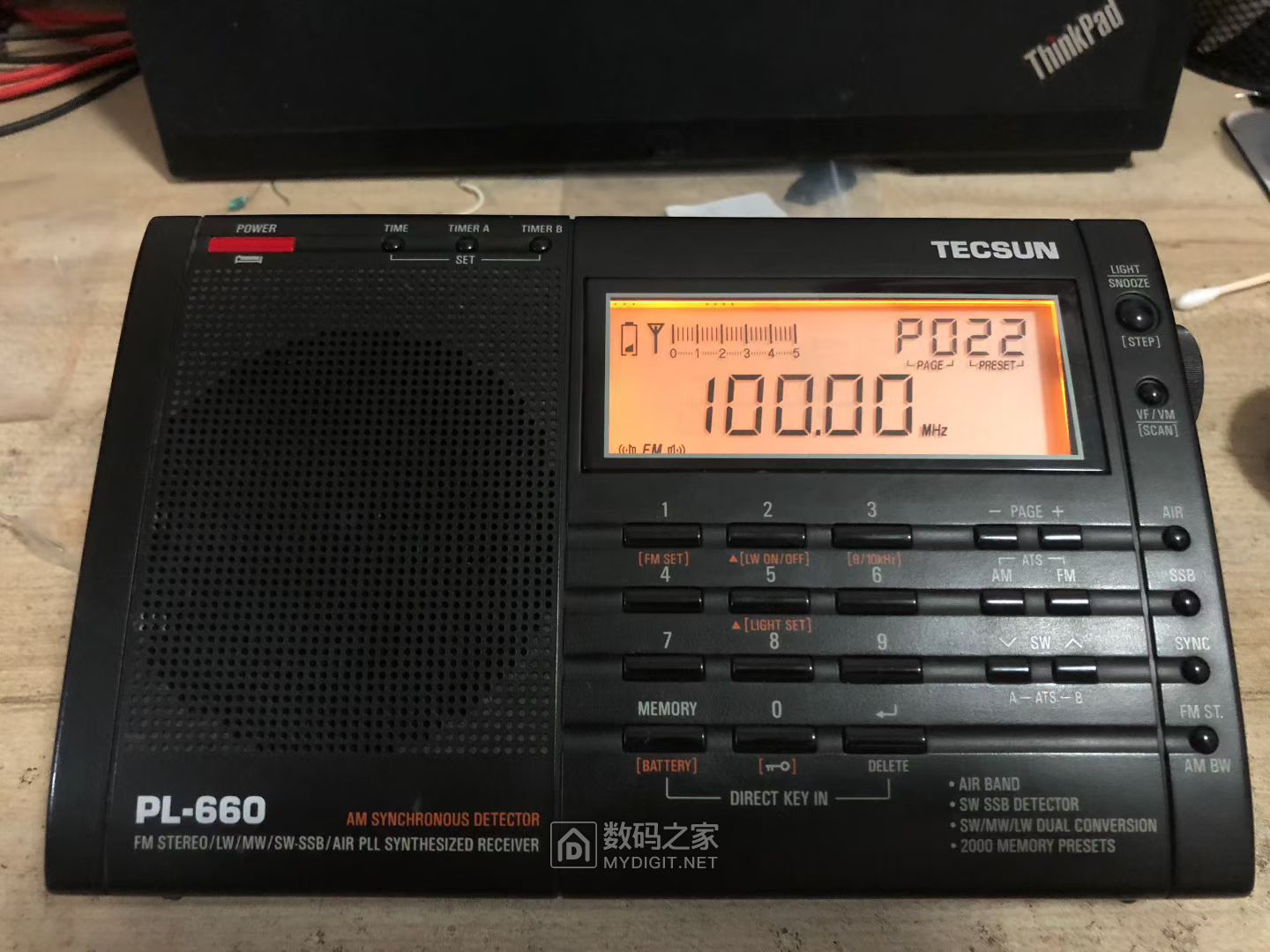

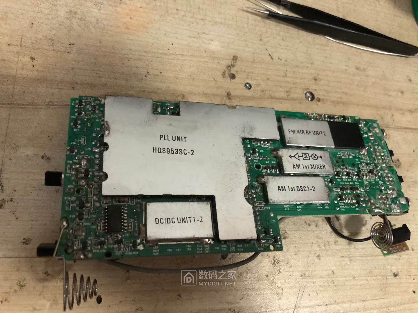

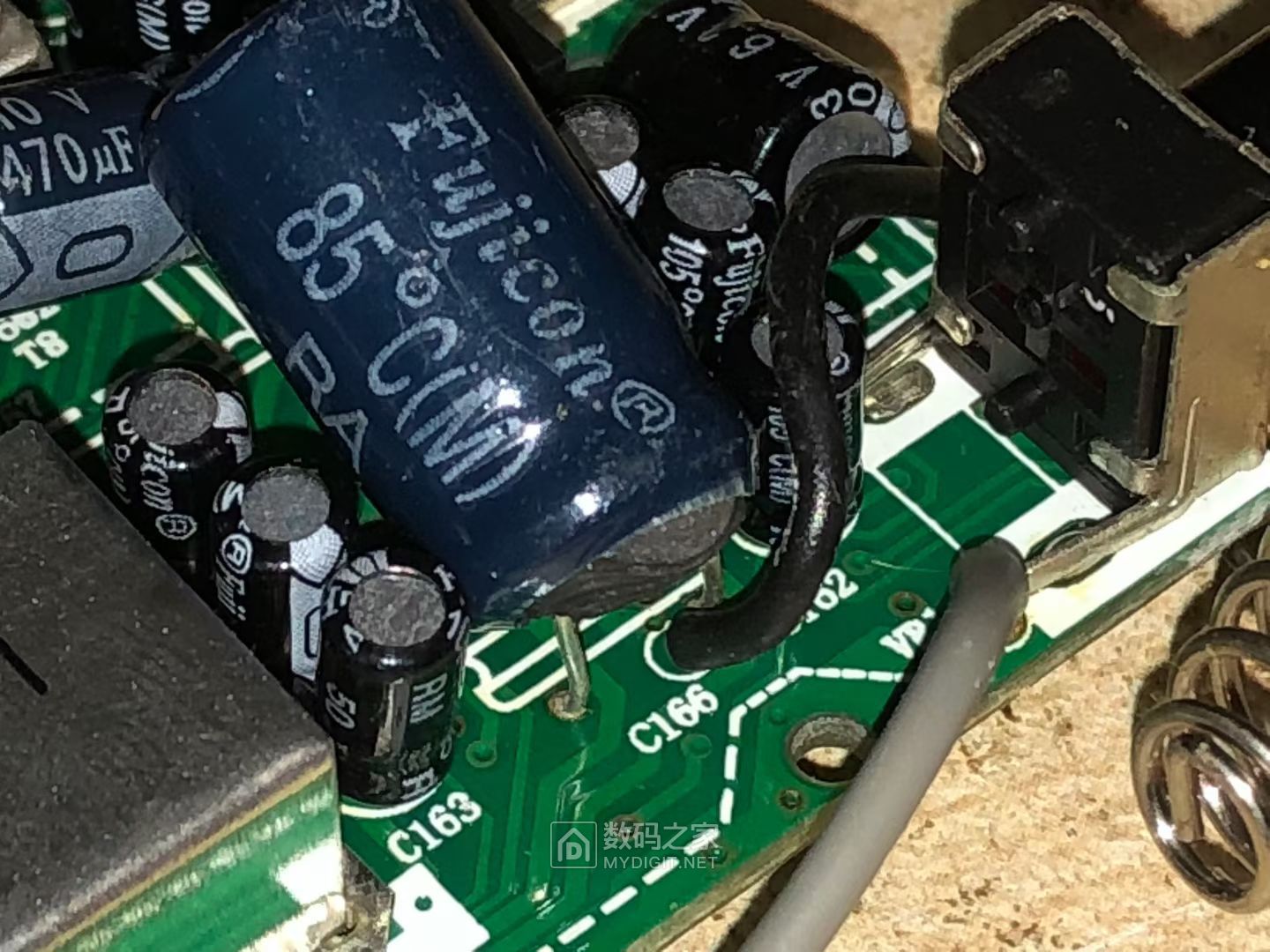

天气一凉快就想折腾,德生PL-660,2012年左右买的,这个型号品控不行,电容漏液是必须的,还有一个电容焊反了,一直外放,戴上耳机偶然还发现立体声无法开启。
已经14年了,听的少,外观保存的还不错。

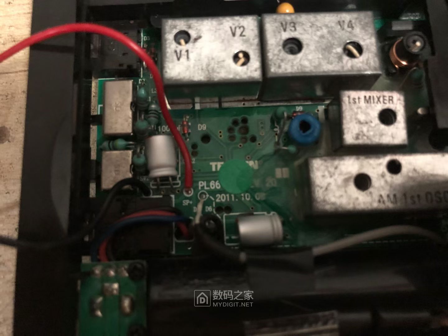

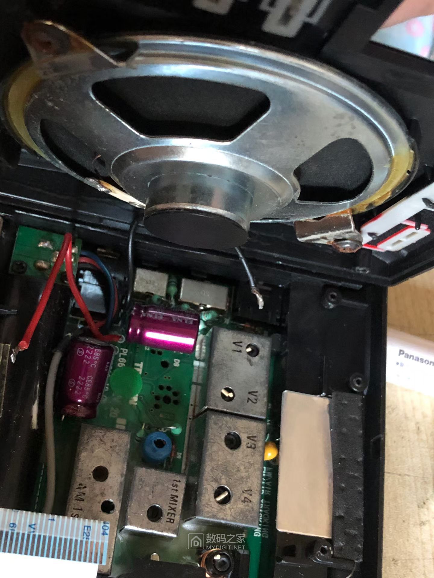

主板正面

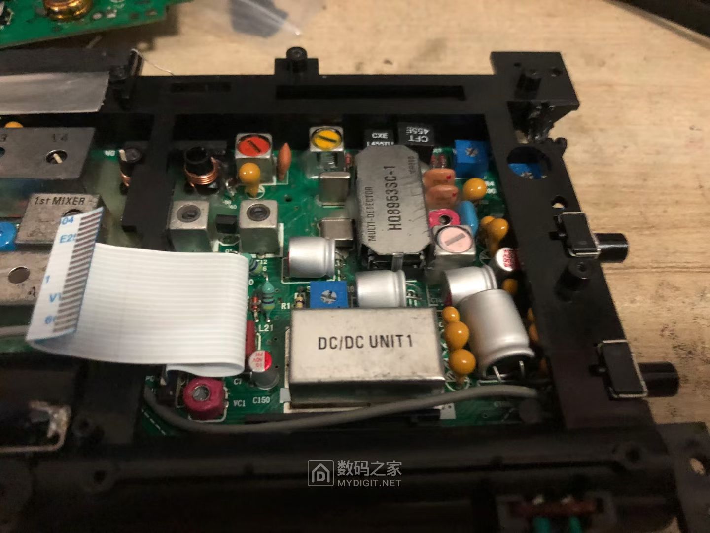

拆开了,果然不出所料,6个电容鼓包漏液。

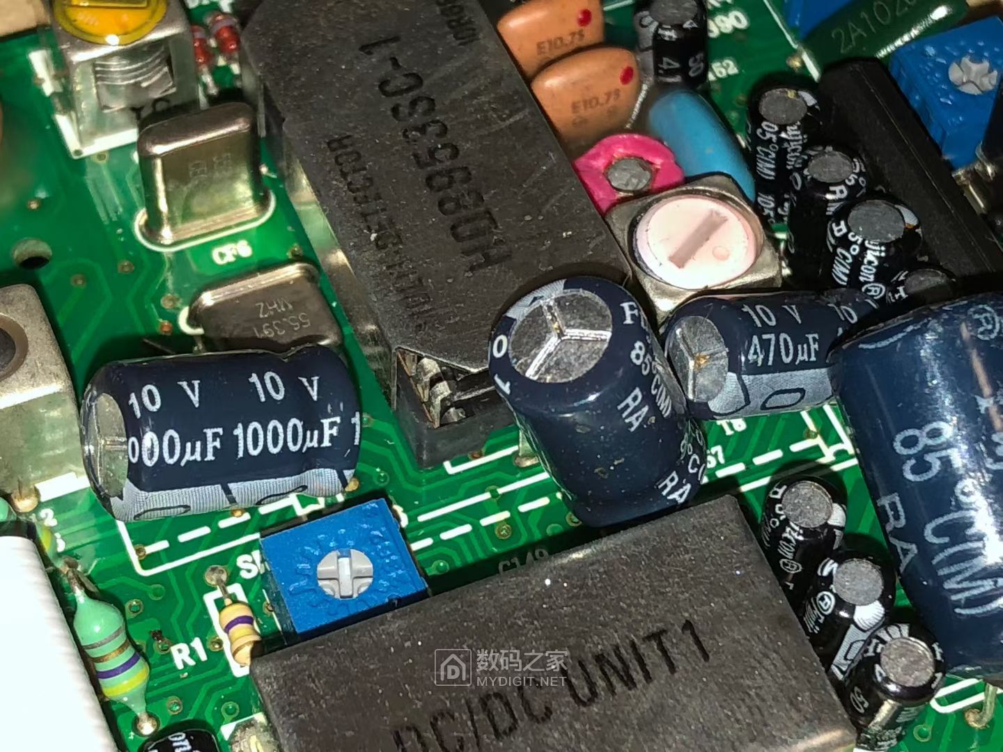

拆掉全部电解电容

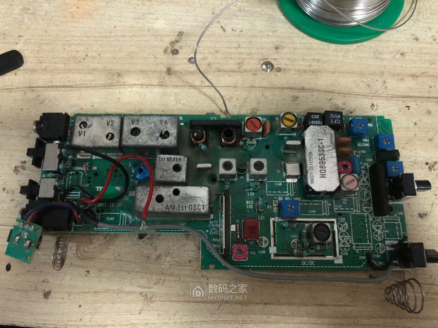

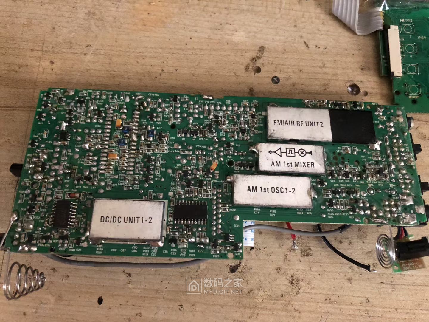

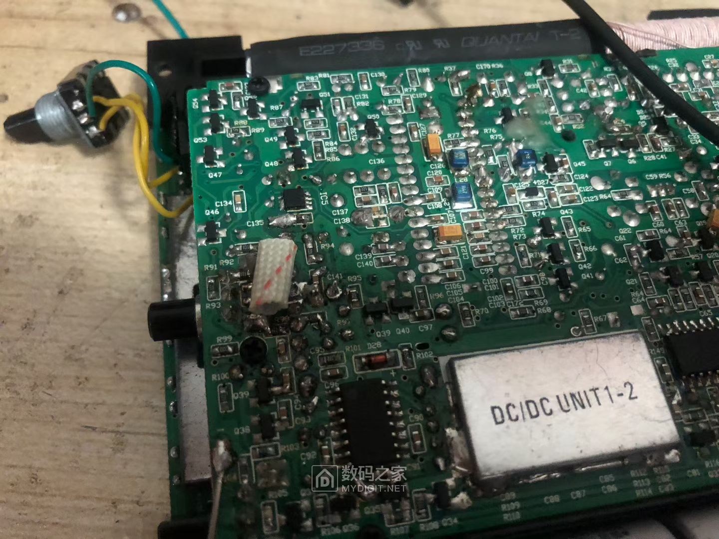

主板背面
拆掉屏蔽罩

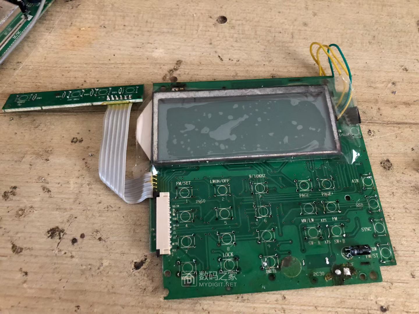

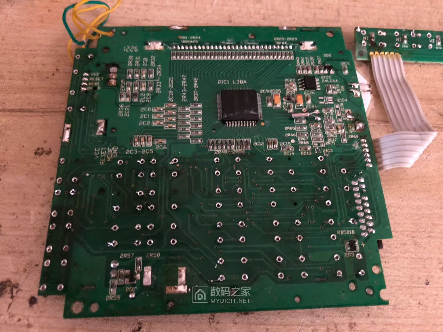

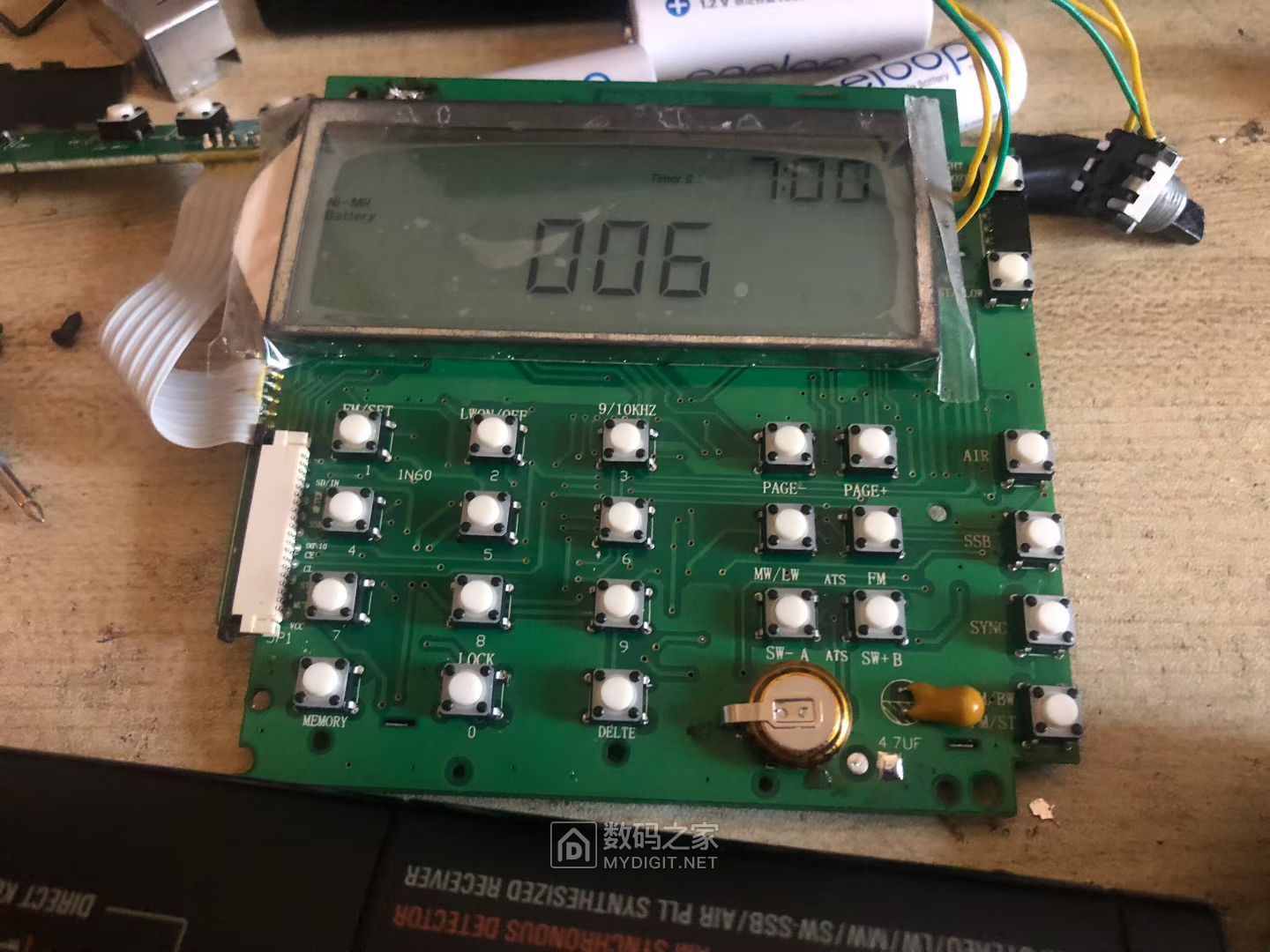

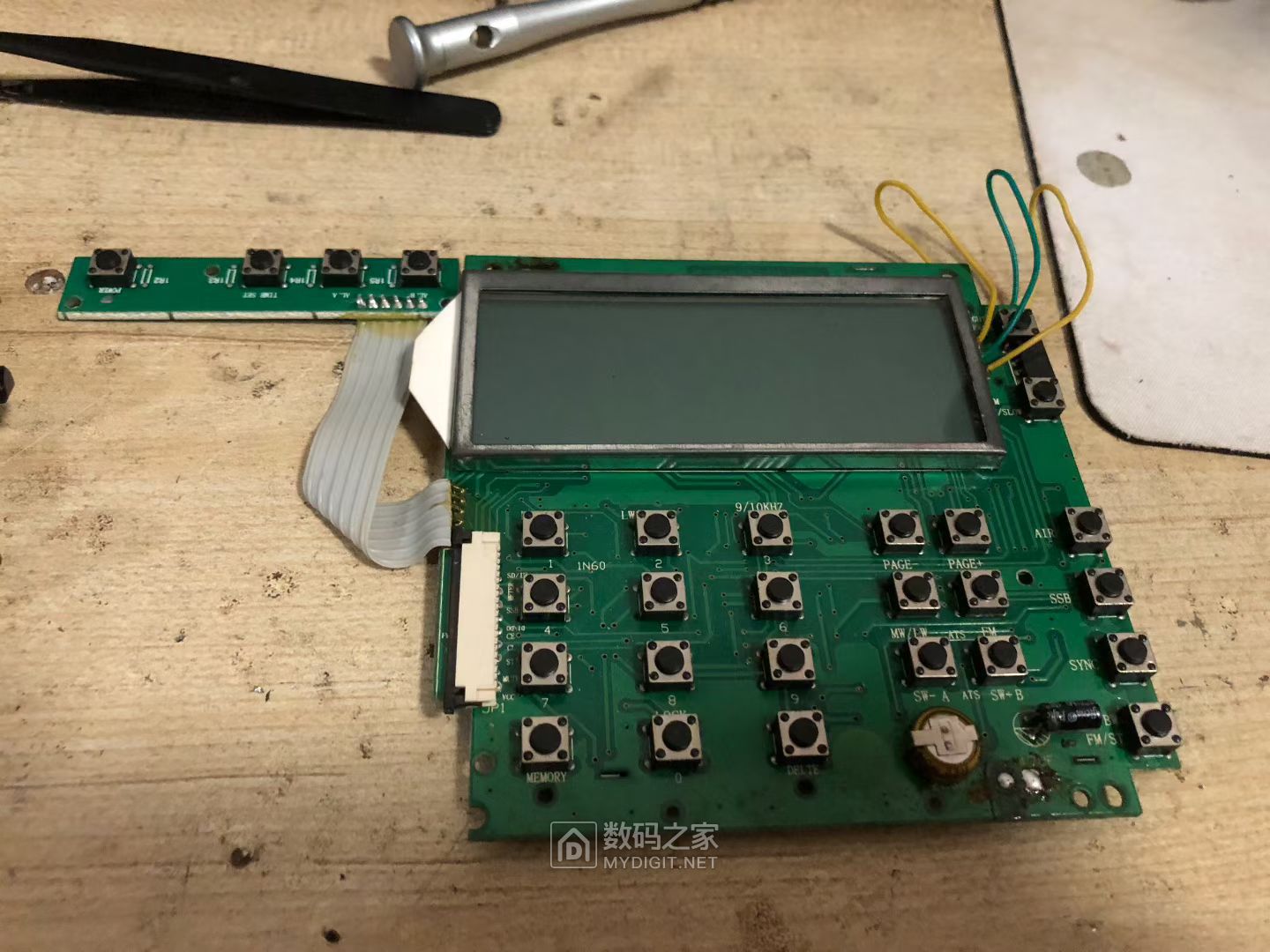

按键版

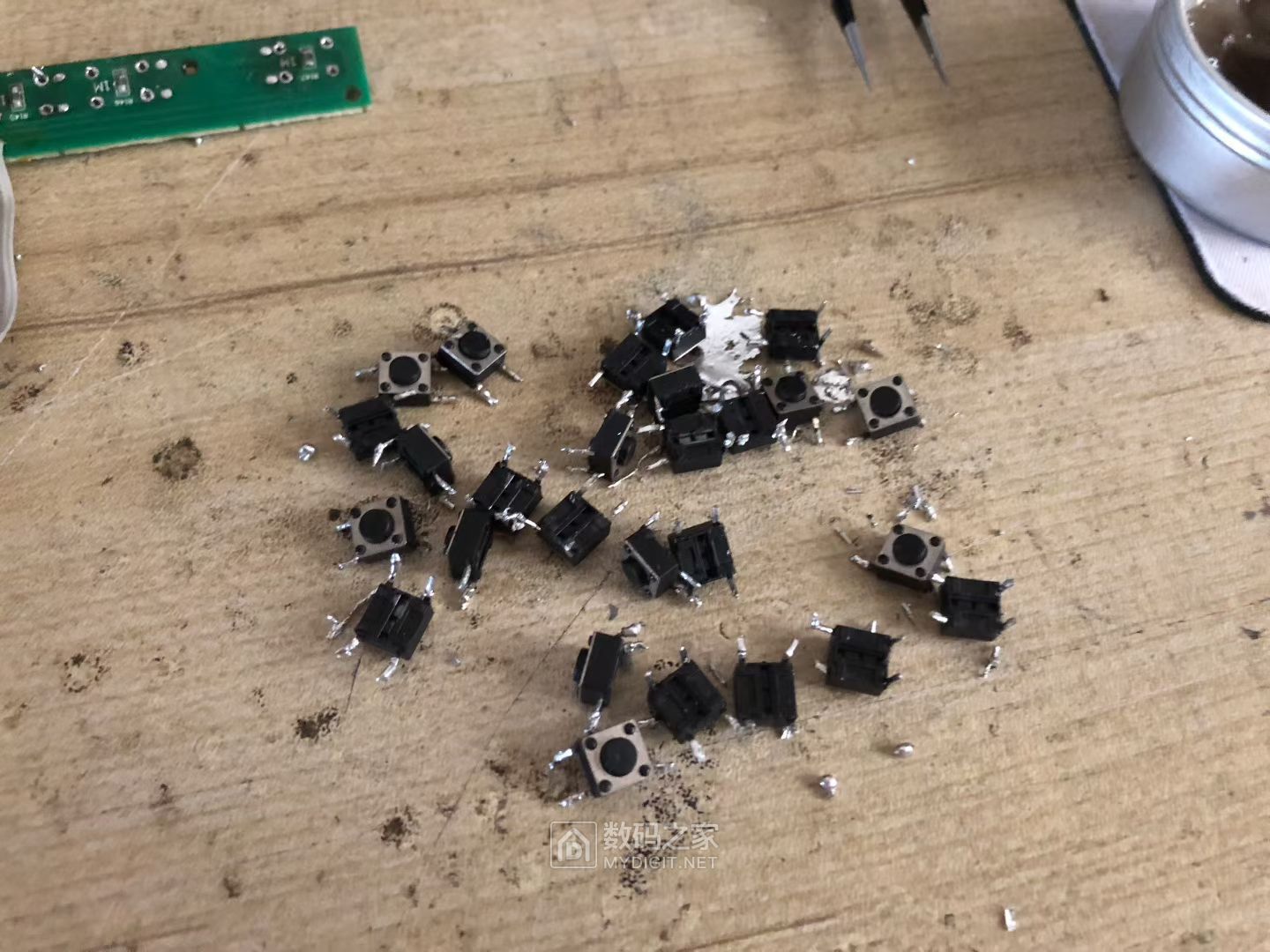

拆掉全部微动开关,更换成松下的,更换法拉电容。
松下微动开关
拆下的开关

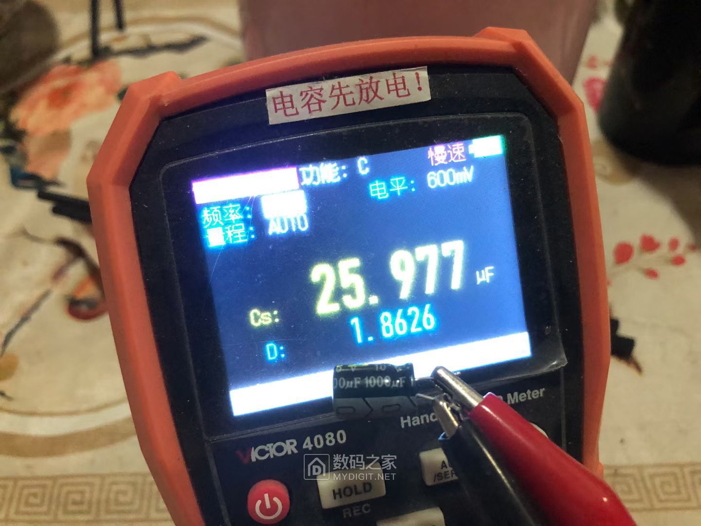

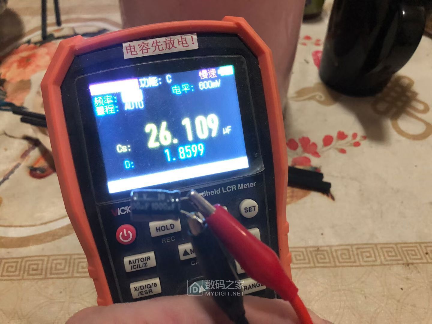

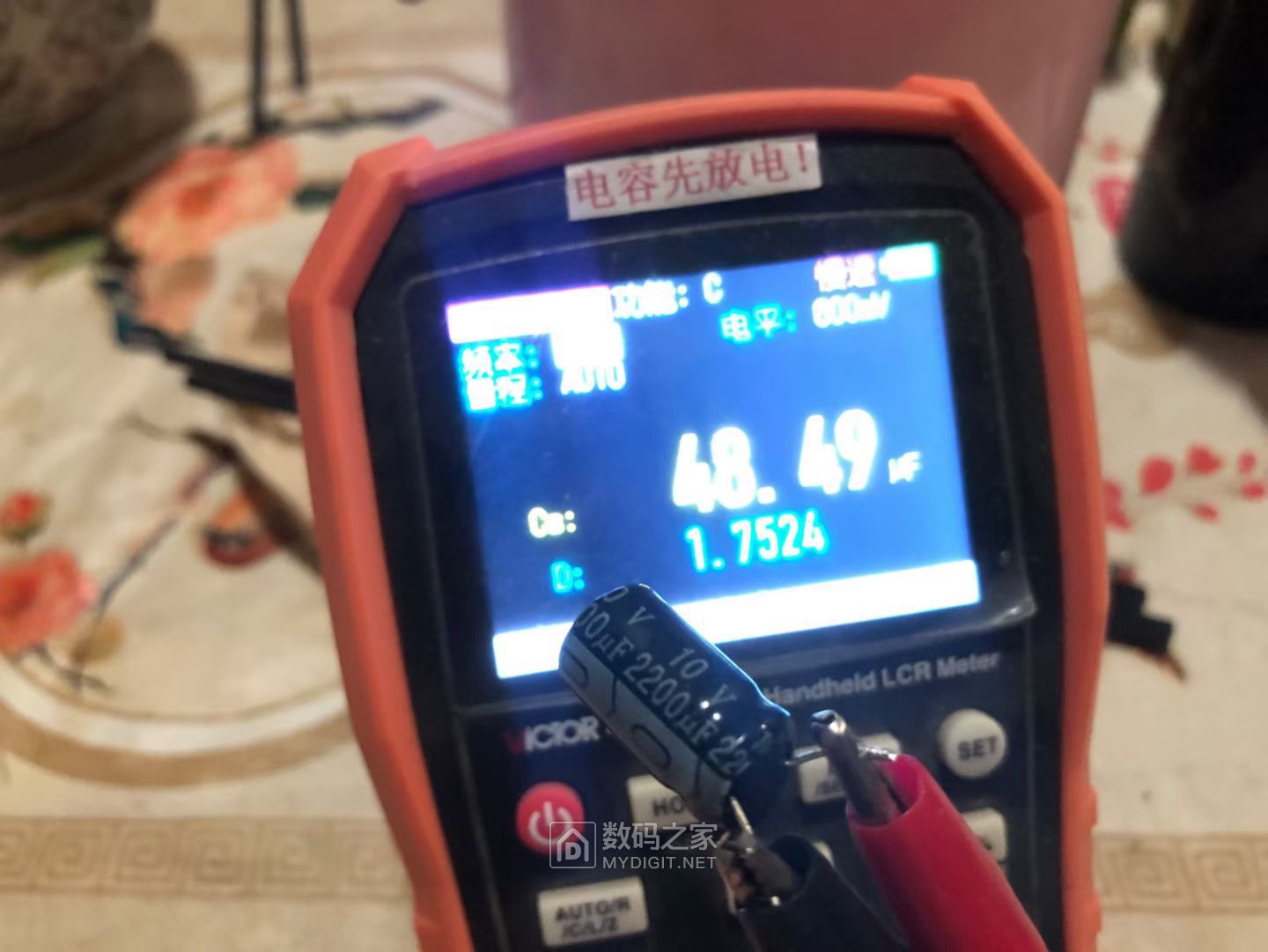

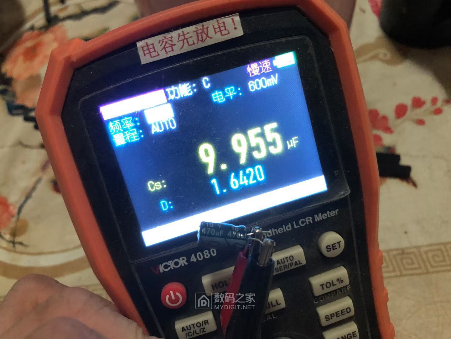

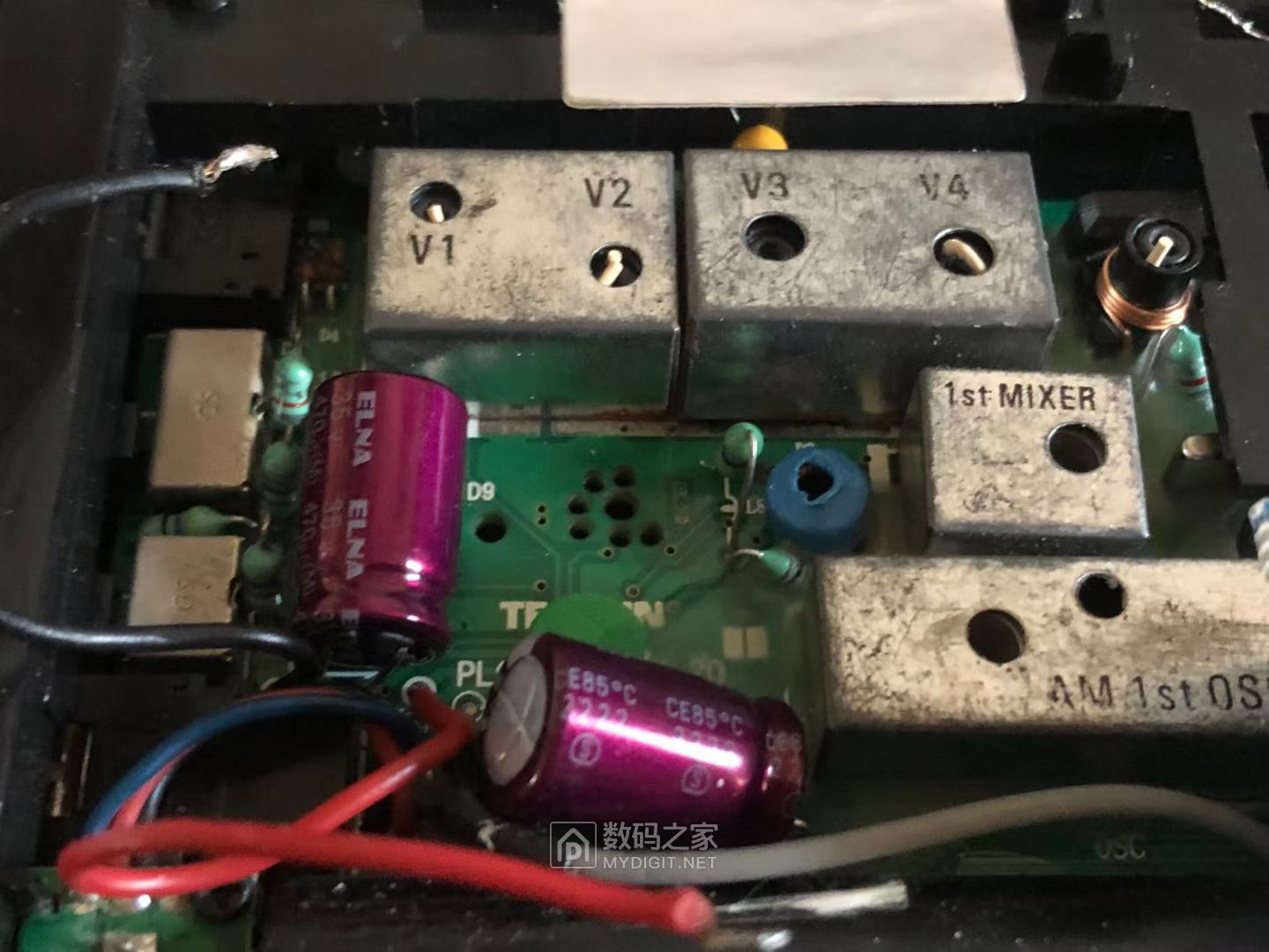

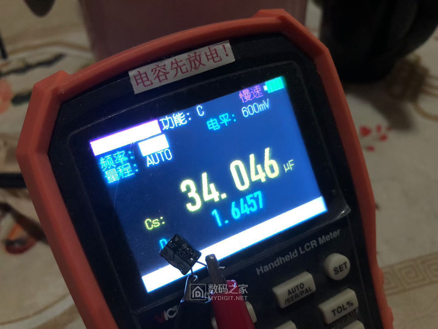

电容全部失效,滤波1000uf只剩26uf,2200uf只剩48uf,其他唯一没有衰减的是一个4.7uf电容在按键板上的那个,其他小电容都衰减到80%左右。

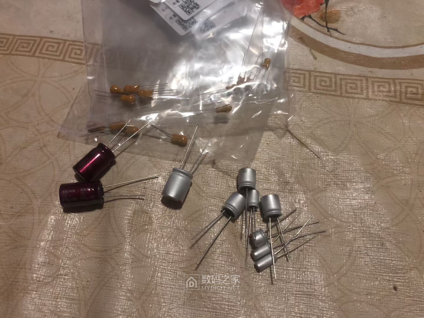

新到的电容,音频输出日本伊娜,钽电容瑞士abb,固态电容南京永立,性价比超高,品质仅次于日系。
全换上了

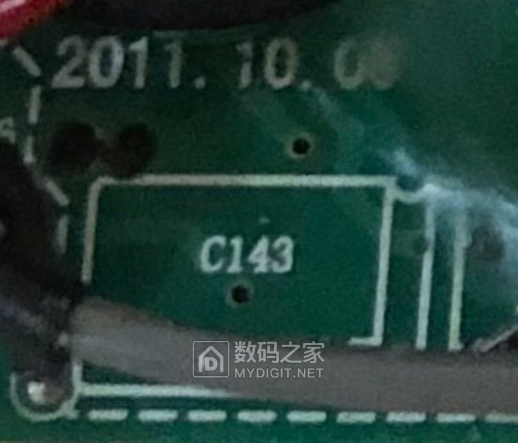

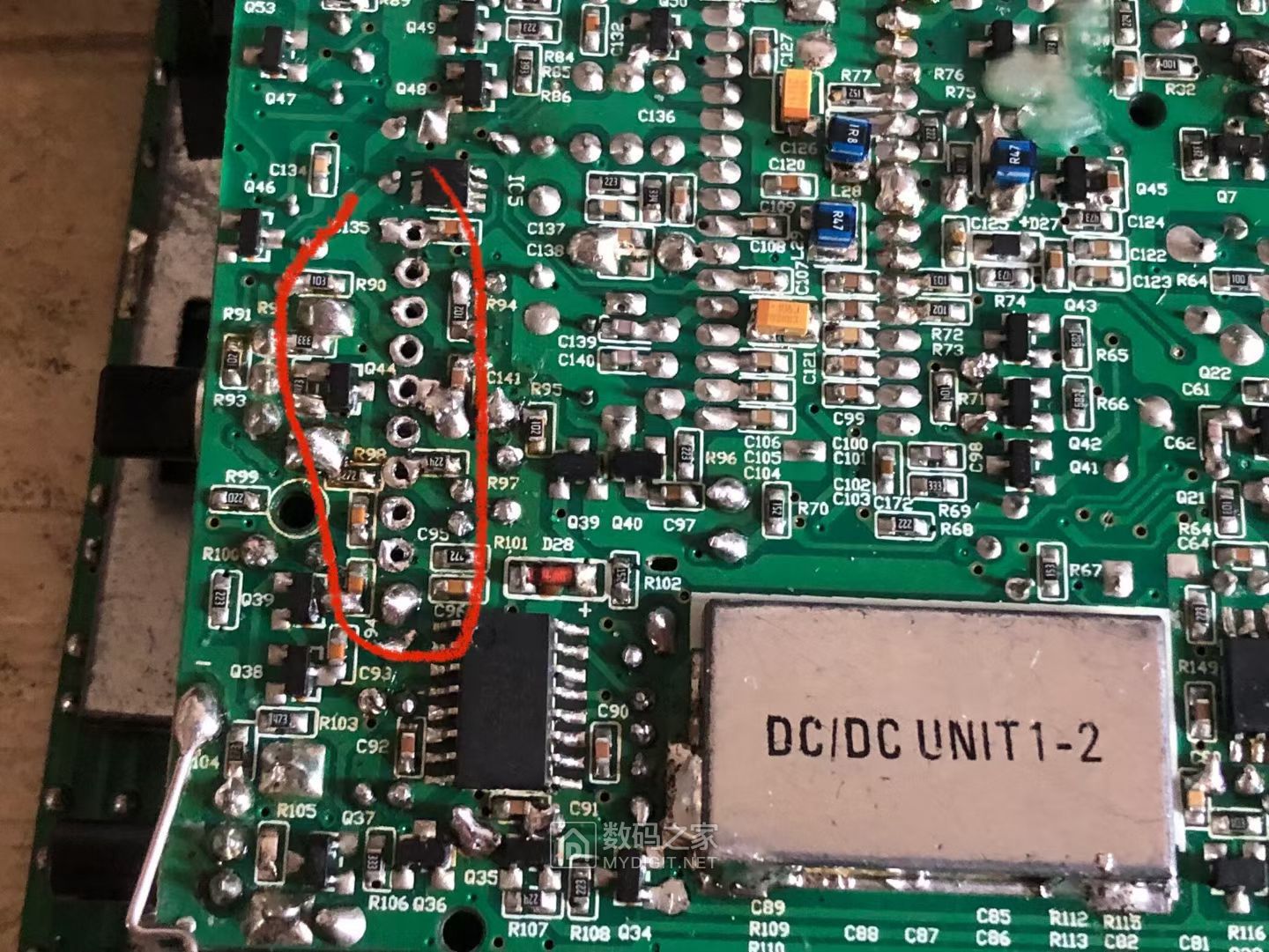

这个电容画反了。
这个芯片的第7脚应该接电容C143正极,结果画反了,正确的应该是上面负极下面正极。
伊娜音频电容
本来想买个耐压高点的,延长寿命,体积太大,喇叭装不进去。
老实换回原来容量和耐压,以长寿命为原则,也用固态电容。

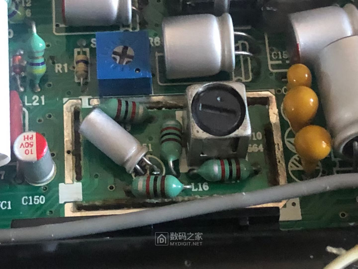

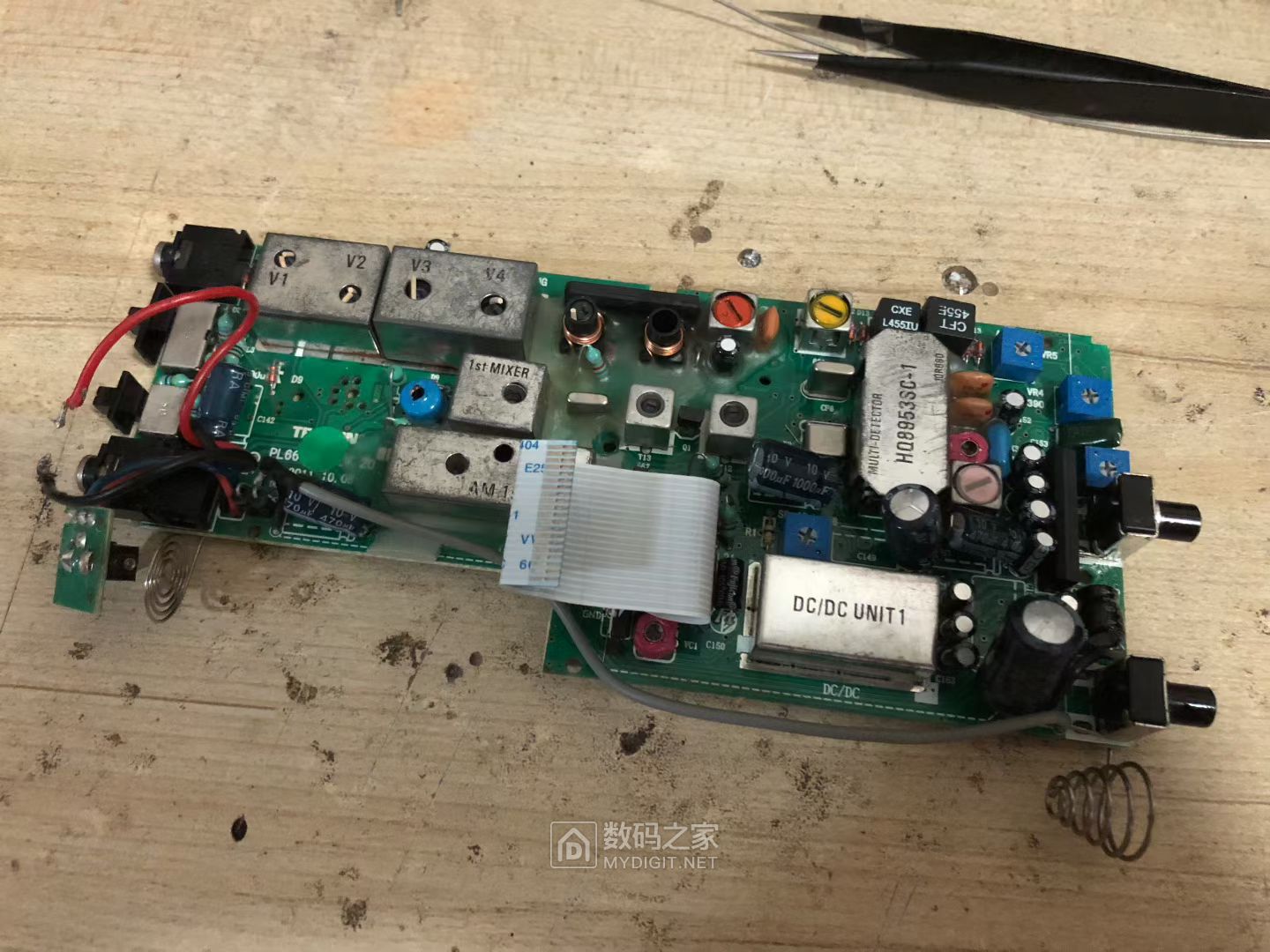

小插曲,最下面的电感坏了,导致收不到台,换一个新的1mh,找了半天原因,当时看它有点歪拨正了一下就挂了。
都打算返修了,仔细一想,开机几秒后能收台1秒,随后就是噪声了,所以还是能工作的。
怀疑是升压电路,测量发现某个电感有17v,但是滤波电容没有,只有2v左右。
基本锁定某个电感断了,逐个测量,发现最下面这颗断了。
验证一下,开机,用镊子短接这个电感两端,正常了。
戴上耳机想试试音质,当然音质是不错,但是发现没有立体声效果。
立体声开关可以控制,也有显示,就是声音没有任何变化。

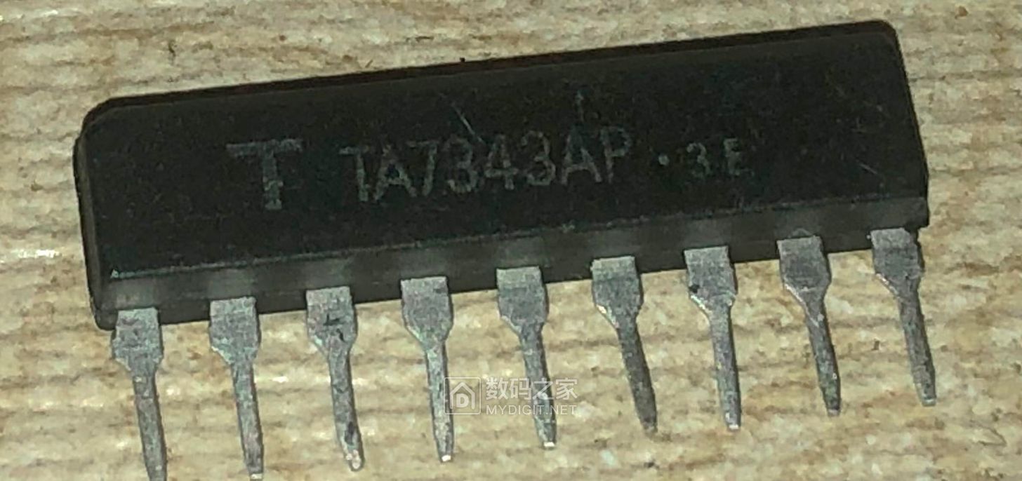

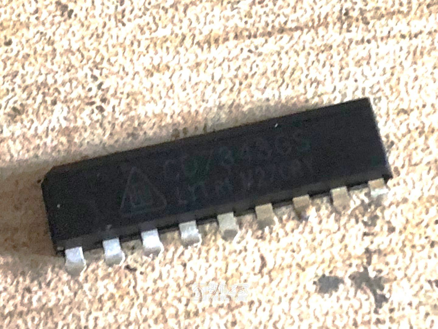

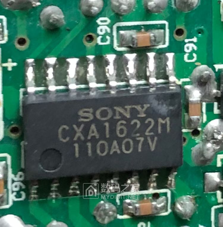

怀疑是立体声解码芯片,拆掉换了原版的东芝TA7343AP,还是不行。

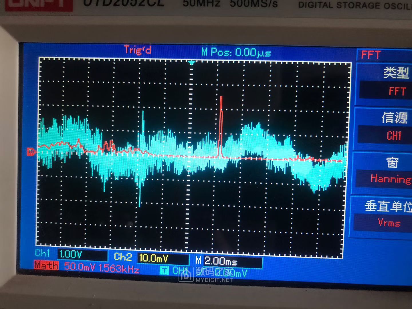

测试信号,没什么问题,有19K导频

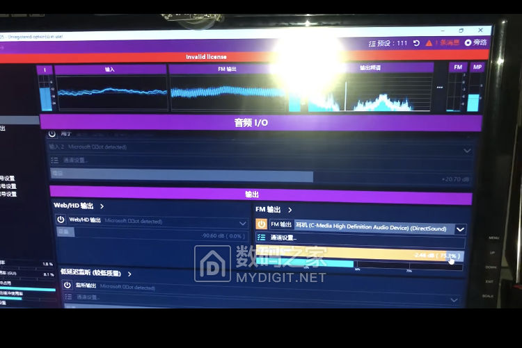

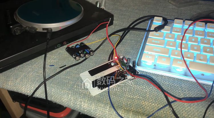

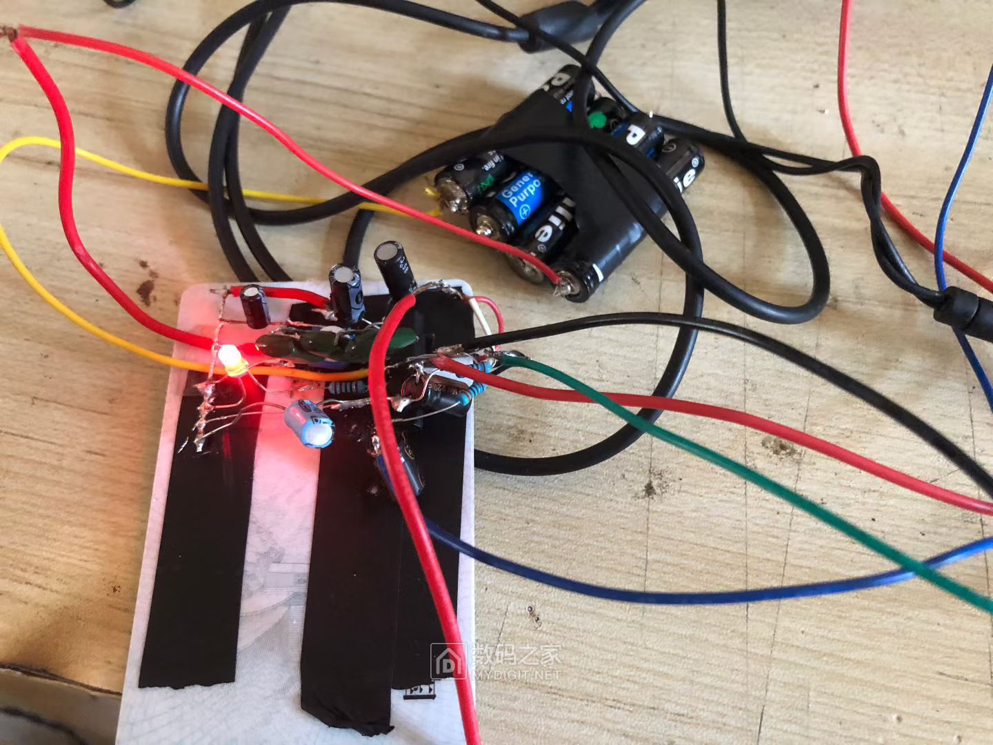

用拆下的解码芯片,临时搭建了一个解码电路。
用声卡和软件模拟一个mpx信号,需要两块声卡,否则会冲突,输出声卡必须支持192K采样率,否则带宽不够。
测试发现解码芯片没有问题,这个芯片是华晶cd7343gs,完全复刻东芝TA7343AP。
验证解码芯片没有问题,测试收音机的mpx信号,
从1脚截取信号,接到临时搭建的解码器上,发现没有问题,有立体声。

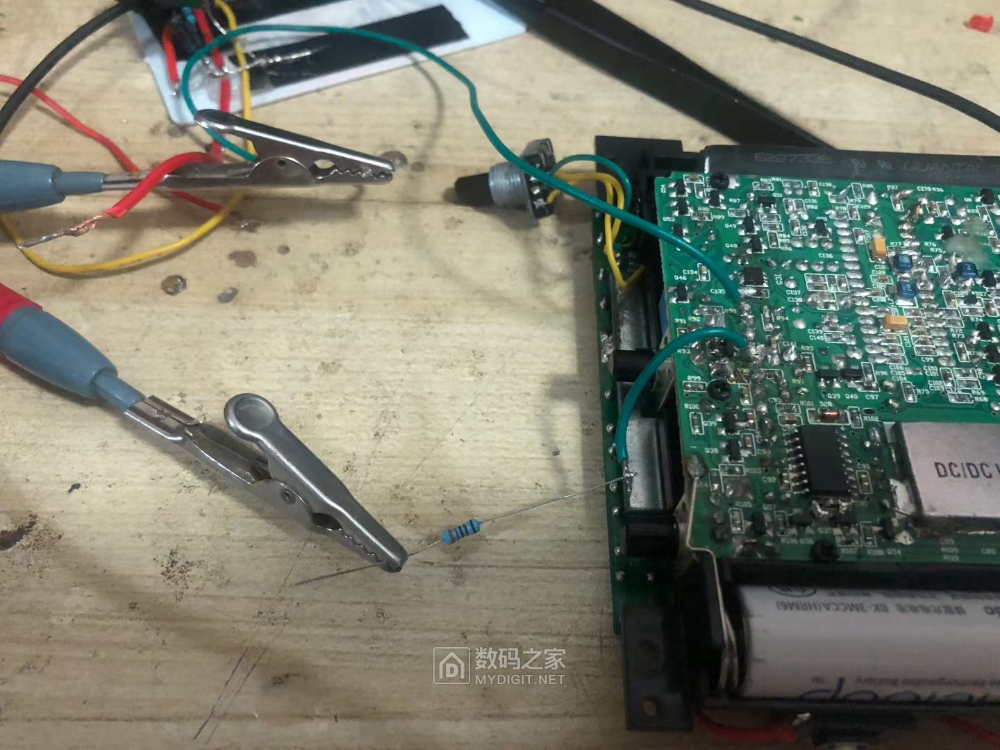

现在是信号没问题,后级功放没有问题,解码芯片没有问题,就只能是解码芯片外围原件。

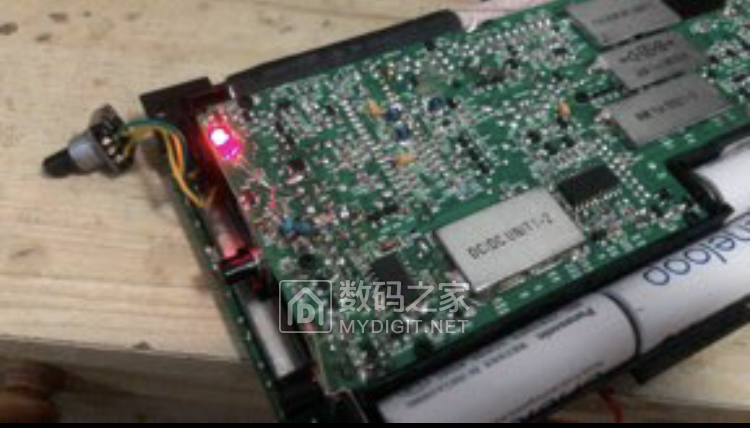

挨个检查,对照PDF标准电路,都没有问题,唯一区别是第6脚立体声指示灯没有。

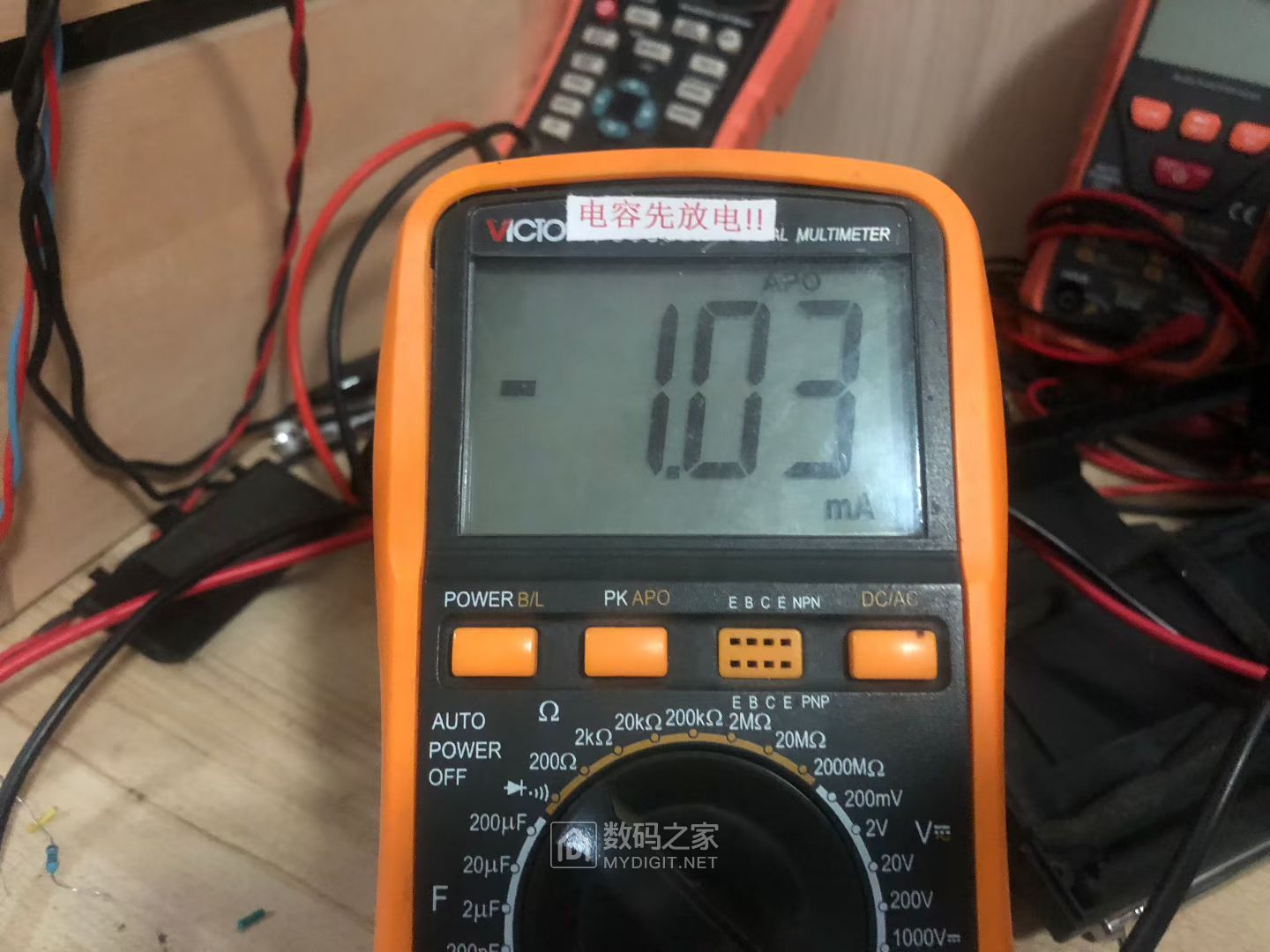

我一比一严格按照标准电路搭建,结果加上发光二极管正常了,
加一个假负载。
电流在1ma就可以了。
3,6脚加一个3.3K电阻。

音频输出其中一路电容接反,会有有一个反相2.5v直流,反接长期使用电容必坏。
第二处花了很长时间才找到问题,不能开启立体声。
立体声解码芯片pdf标准电路里,第6脚会接一个立体声指示灯,560欧电阻串联一个发光二极管。
设计pl660的时候,立体声指示信息是显示在液晶屏上,这里不需要太大的负载。
但这个芯片恰恰要有足够大的负载,内部解码单元才能正常工作。
第一版设计的时候应该是忽略了,导致立体声开启无效,最后加一个假负载解决问题。
