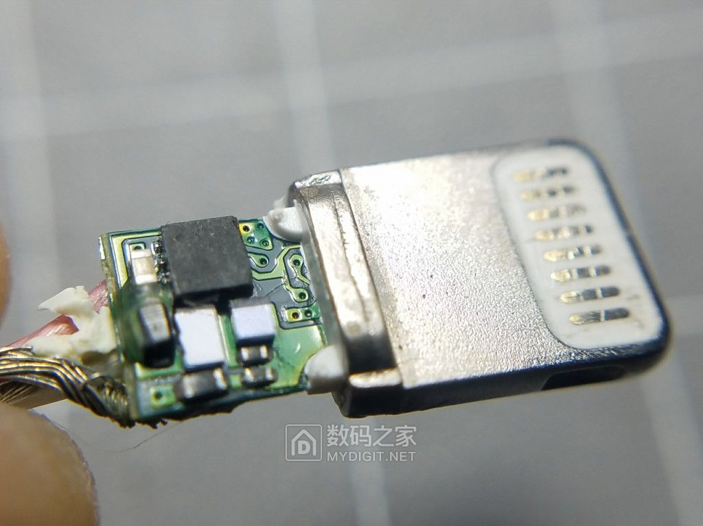

自己原装数据线,在车载充电器上使用被烧坏,故拆解,里面不知道什么芯片?两块bga封装焊接的,胶水粘连焊枪拆不下!再上传剥开的线材!

十一查身份证 发表于 2019-8-1 21:06
哪来的自信说它是原装的
那两个芯片是跟cpu一样的焊接方式,钢皮包裹,用锉刀锉开才剥的开!

发表于 2019-8-1 23:16:13 | 显示全部楼层
焊锡膏可不像CPU一样涂抹

发表于 2019-8-1 23:20:49 | 显示全部楼层
补充:这也不是BGA
发表于 2019-8-2 01:29:23 | 显示全部楼层
我只有编号为C94的USB-C to Lightning数据线没拆过,不清楚里面是啥样,常见的编码为E75、C48、C10、C11几种头子我都拆过,看一眼就知道了
如果说楼主的线不是另外加钱选购的USB-C to Lightning这个版本,那极有可能手机不是原封,配件被掉包了
有钢皮的不一定是原装的,有一种冒用C10B编码的我就碰到过高仿的,里面也有屏蔽加固的铁皮,但焊点不同,苹果原装的插头焊点很变态,要么一排或者集中在缝隙那的点一坨大的,焊接的很深,用锉刀还弄不开的,必须上两把剪钳夹着出线那头强行打开,拨开后插头金属表面会留焊疤,
假的焊点浅很容易拆,而且容易拆干净
这是E75、C48的
C11B
顺便晒个高仿的,这个焊点就很浅,几乎看不到痕迹

发表于 2019-8-2 02:00:22 | 显示全部楼层
确切的说BGA是指的封装技术,(球型阵列式封装)不是说基板焊点都在背面,那就是BGA了。这个不准确,相同的焊接方式,封装不同的还有好几种呢~
而且用BGA也是有要求的,只有需要用到16个以上的有效位焊点才会使用,比如苹果3.5MM音频转接线上,里面有颗DAC解码、放大芯片用到了BGA。
而数据线的不需要做复杂运算什的么,不需要太多焊点,无非也就是通通电,转换一下极性,会用到更便宜且良品率高的QFN,和BGA的区别还有有点大的
我楼上发的那个假头子的码片就是这个工艺,可以看到一点点焊脚,有些QFN芯片则看不到,而且体积更大,那就更不好辨认

发表于 2019-8-2 10:23:33 | 显示全部楼层
假的,配件被掉包,芯片与“原装”不符,但是这个是质量上乘的高仿。然而还是没卵用
