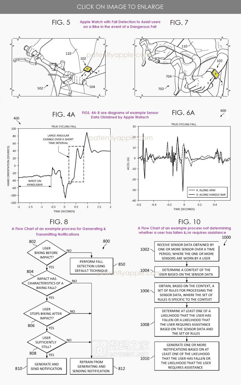

真正厉害的是这套系统"见啥人说啥话"的本事。它能在用户跑步、骑自行车、打篮球等不同活动之间持续进行监护,并且懂得根据用户当下在做的具体运动类型,灵活切换和调整它"眼睛盯着的重点"和"脑子里的判断逻辑"。
苹果专利文件里举了两个挺能说明问题的应用场景,就是用来解决误报的:
当用户骑着自行车碰上坑洼路面,身体感到了颠簸和摇晃,但其实人还坐在车上没摔下去,照样能继续骑。这时候系统就能分辨出这只是"骑车正常会遇到的震动",不发警报。
同样道理,用户打篮球时跟别人撞了一下,或者打排球飞身救球触了地、摔了下但自己马上就爬起来了,这些情况里确实有撞击发生,但用户并没有因此倒地不起需要人扶。系统这时也知道,这是"体育活动里会有的身体接触或动作",自动忽略通知。
系统能做这种精准判断,关键在于它观察得特别"全乎"。Apple Watch会在撞击发生前、撞击发生时、撞击发生后这三个阶段持续不断地采集传感器数据(速度变化、身体角度、位置等等)。有了这一整个时间线上的完整信息流,系统才能精准圈出用户遭遇撞击的那一刻。
光圈出时间点还不够,系统还要把​​撞击发生前​​收集的数据、​​撞击发生时​​记录下的数据、​​撞击发生后​​持续监测到的数据,放到一块儿仔细比对研究。这样一通分析下来,才能最终确定用户到底摔没摔倒,以及如果真摔了,用户还有没有能力自己应对,还是说需要外界帮忙。
用户当时在干什么(就是前面说的活动类型识别)在这套判断规则里分量特别重。苹果在专利里讲得明白:像骑自行车颠簸几下产生的信号,跟真摔跤初期记录到的数据,在某些传感器指标上可能挺像。所以,弄清楚用户当下具体是在散步还是在打球,对这套监测系统能不能"把假警报过滤掉、又不漏过真险情"极其重要,直接影响整个判断的​​准头​​和​​反应快慢​​。
这种"对症下药"是怎么具体操作的呢?苹果讲得很细:系统决定"用户摔没摔"、"用户需不需要帮助"的时候,会动用完全​​不同​​的一套规则和标准——这套标准就跟着用户被撞那会儿正在干的活来灵活切换。举个例子,系统要是看出那会儿用户在​​走路​​,它就搬出专门为"步行"制定的标准去评估;要是判断用户那会儿在​​骑自行车​​,它就立马换成另一套专为"骑车"场景设计的评判依据。
