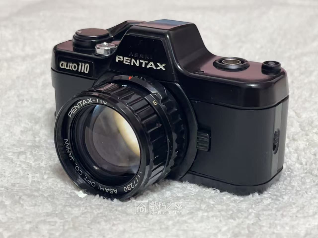

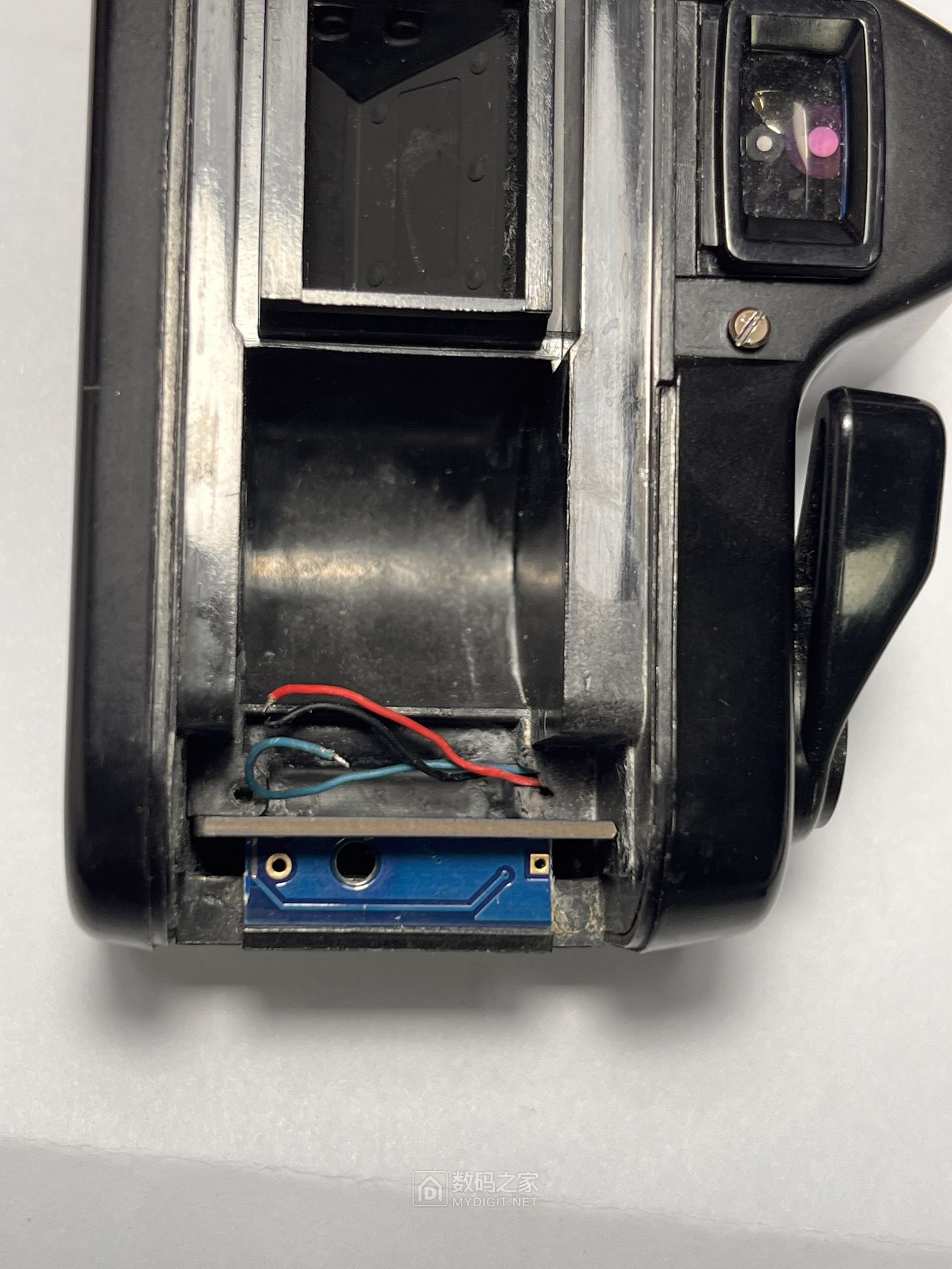

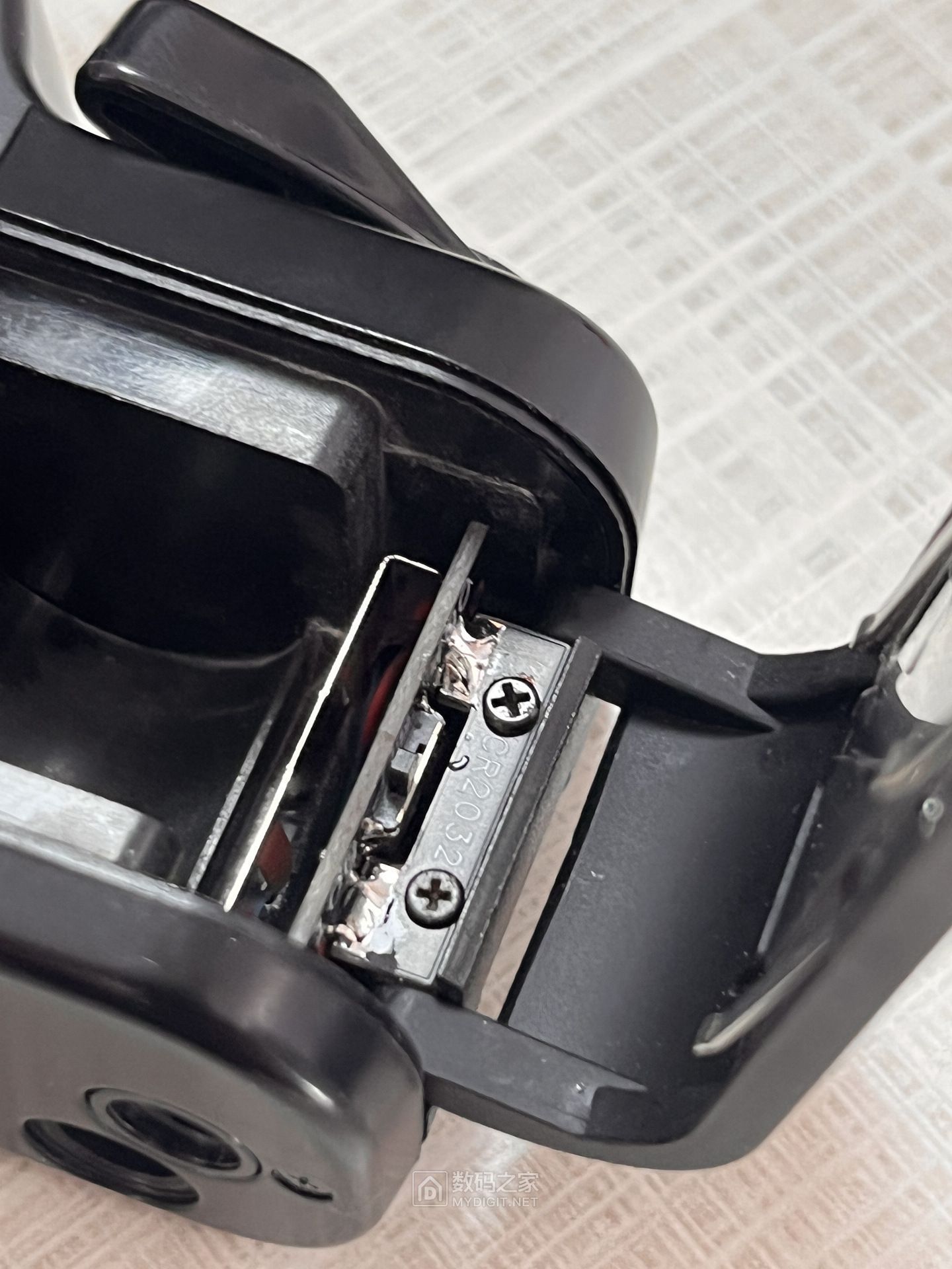

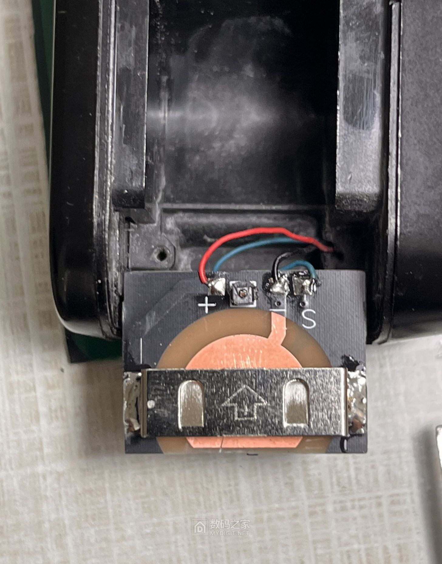

PENTAX的Auto 110相机很多都是电池仓腐蚀老化,或者电池架丢失的,自制了一个PCB电池扣替代了原电池仓架,改用CR2032电池。
小鸡蛮可爱

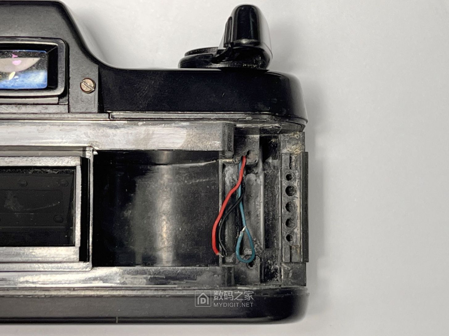

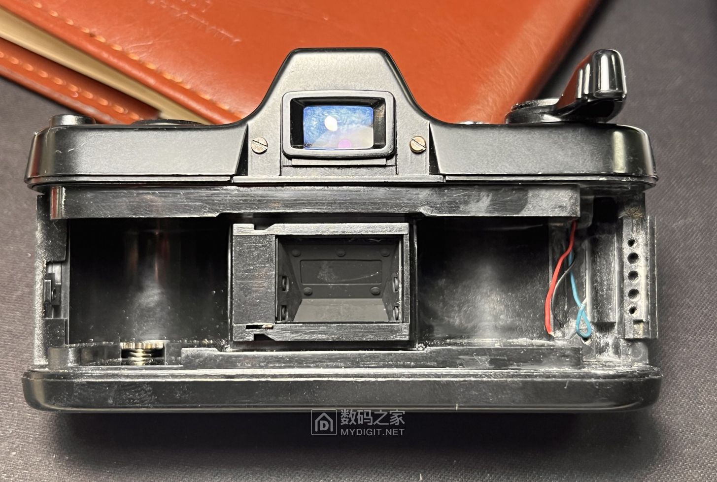

电池仓腐蚀后就脆裂的比较厉害,拆除电池仓架螺丝取出电池仓保留引线。

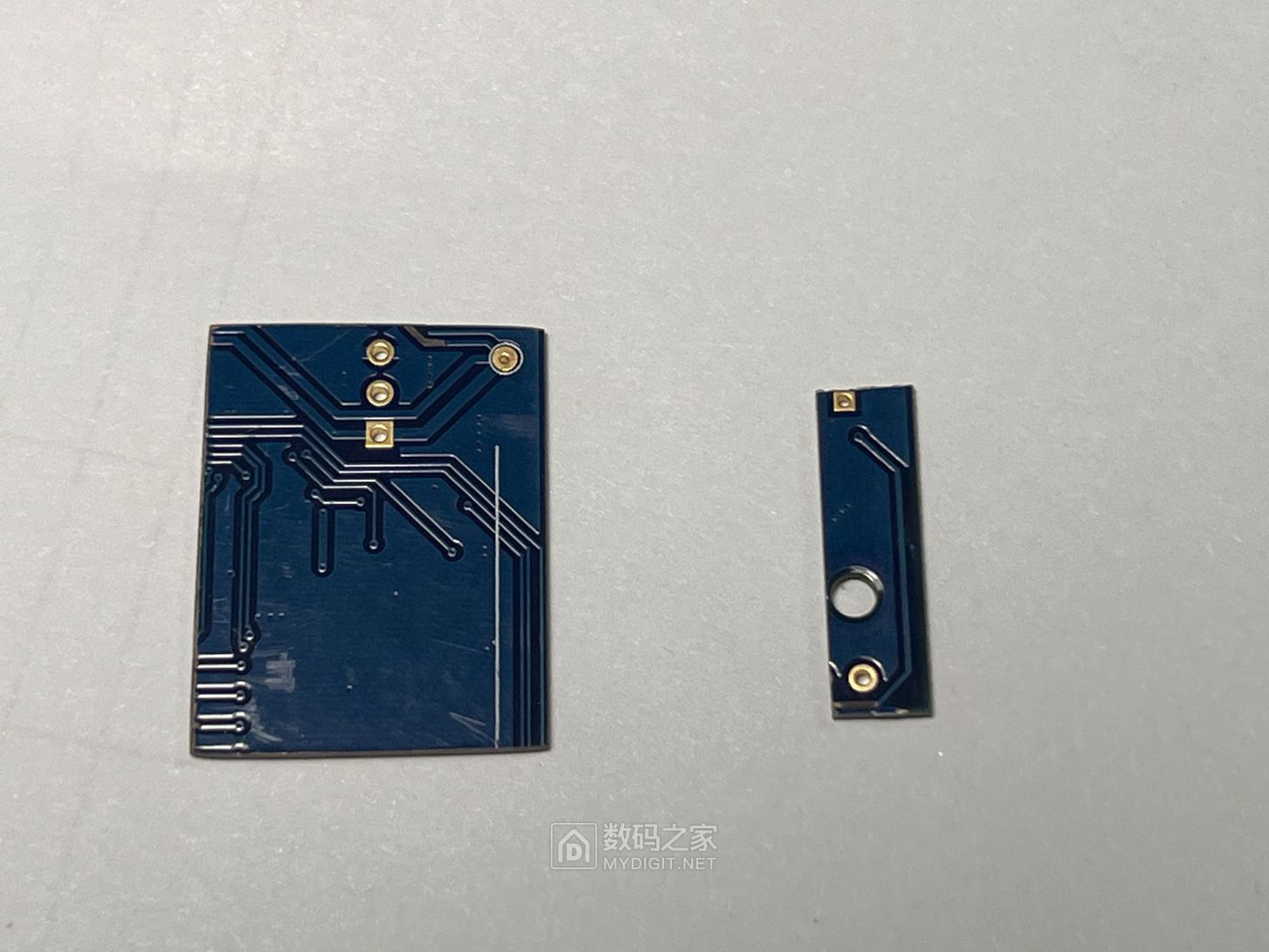

找来两片1.2mm厚的PCB,做个版样试试尺寸
反复打磨得到确切尺寸
电池这个位置刚刚好。

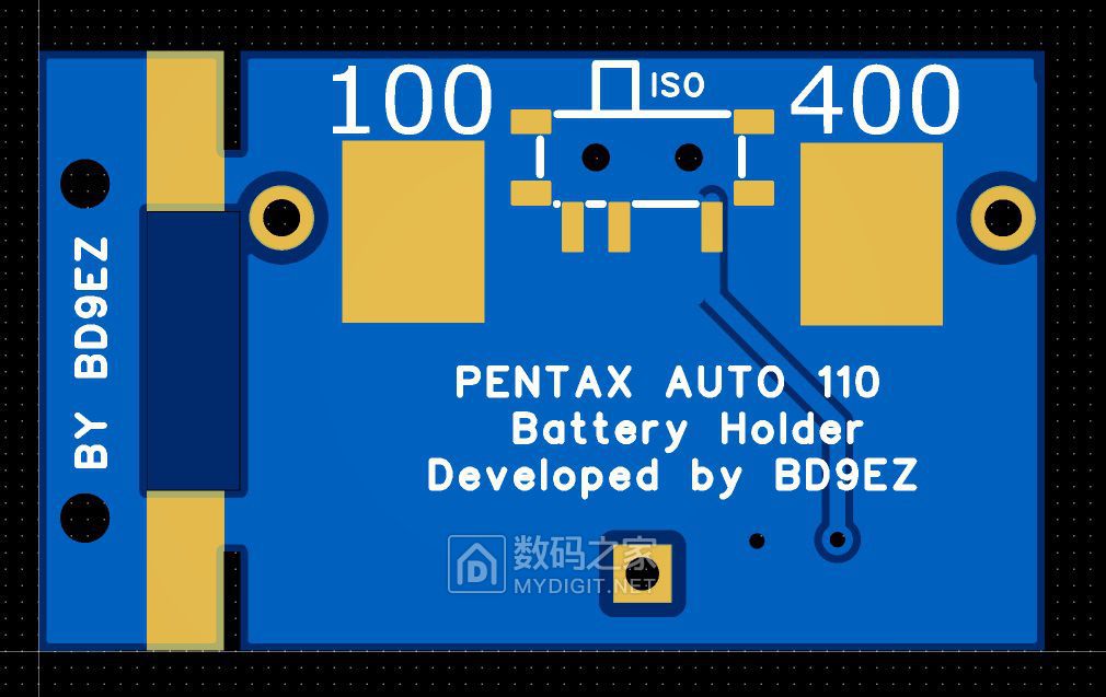

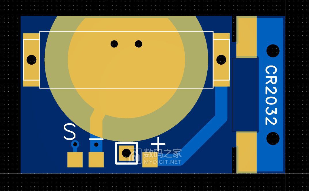

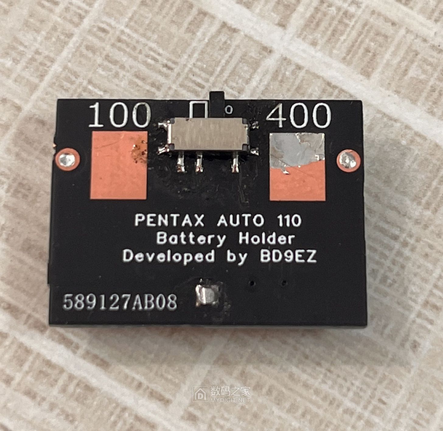

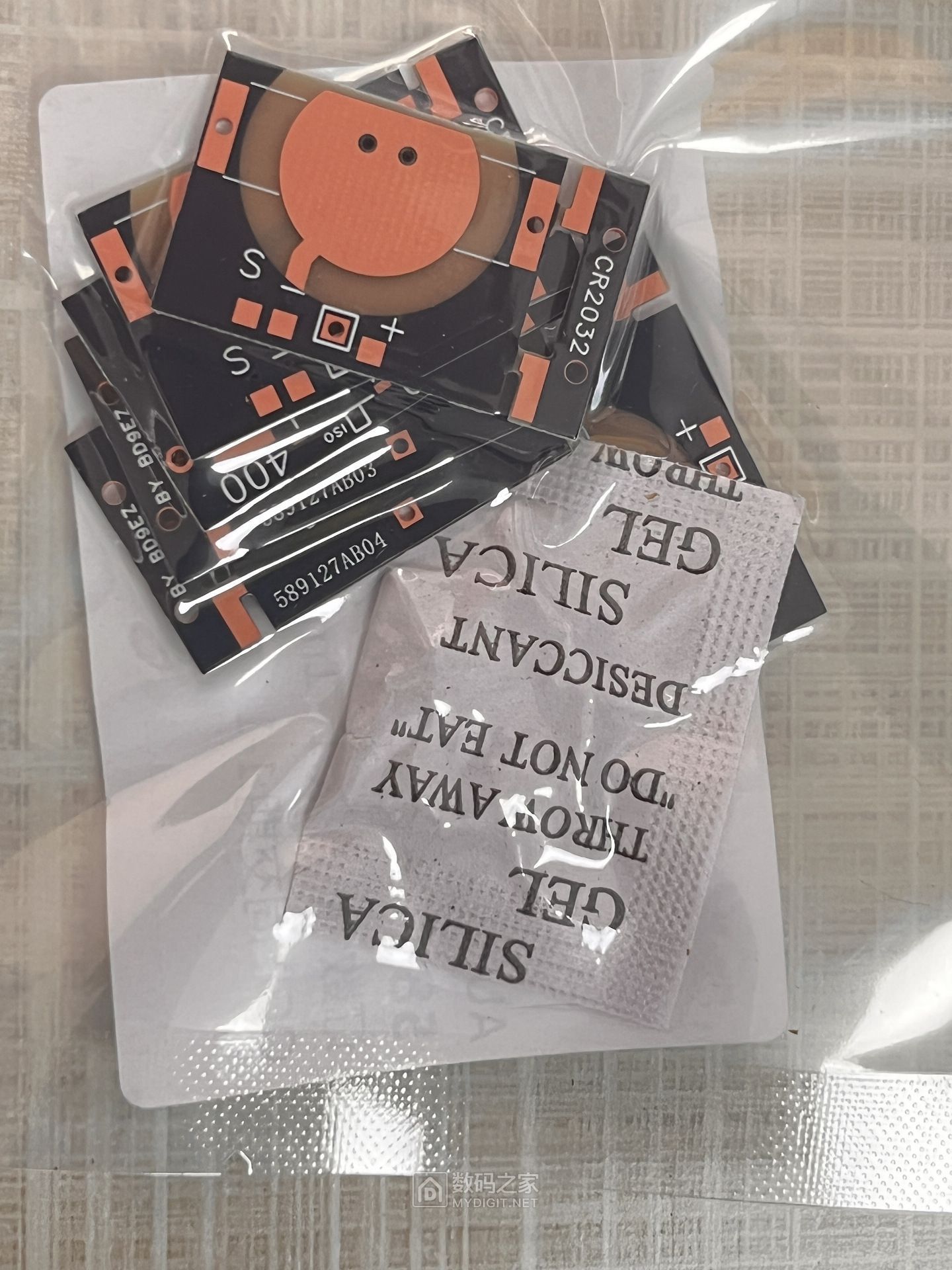

设计PCB,选择器件。

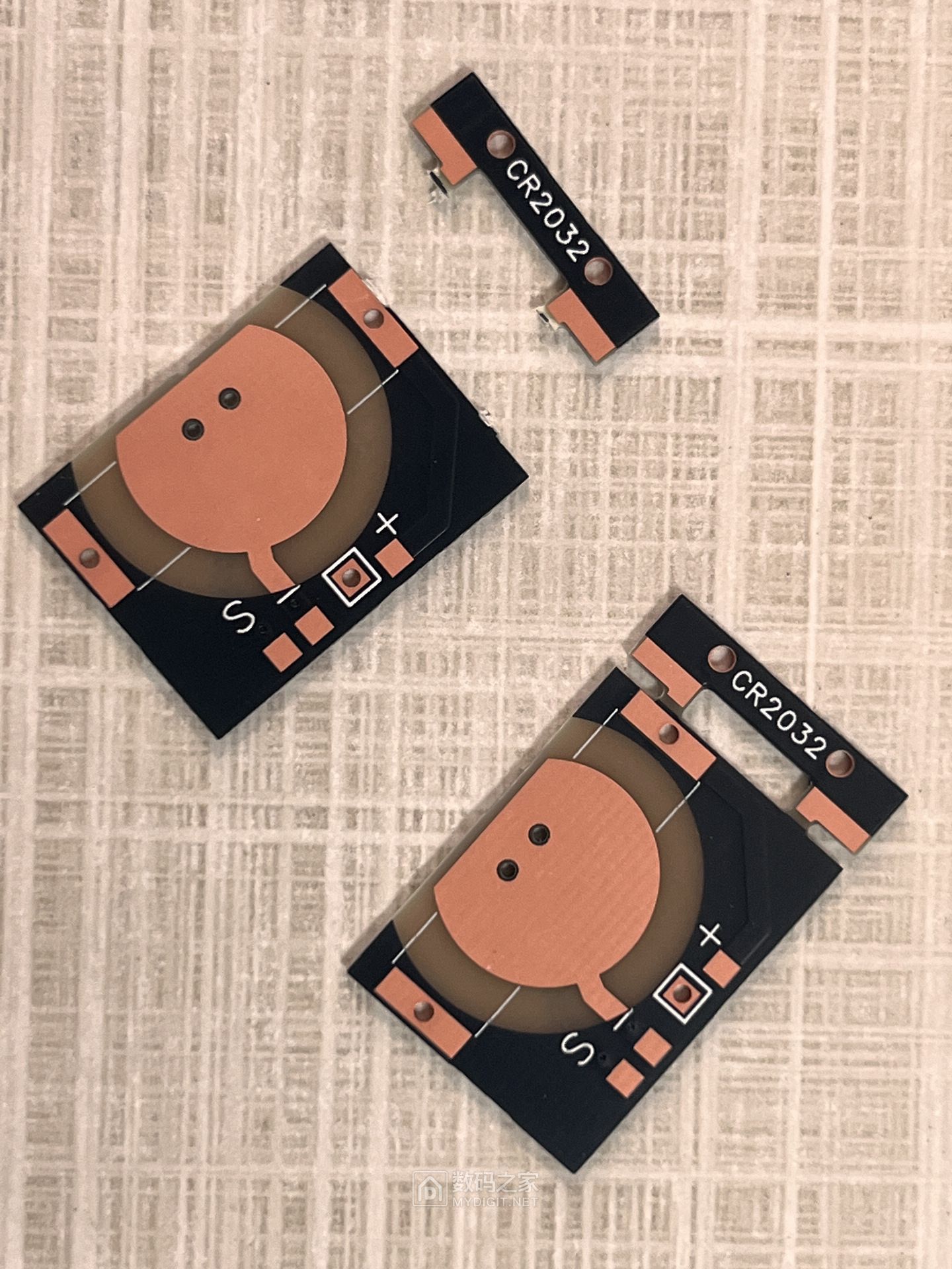

JLC打样
剪断打磨一下
试装

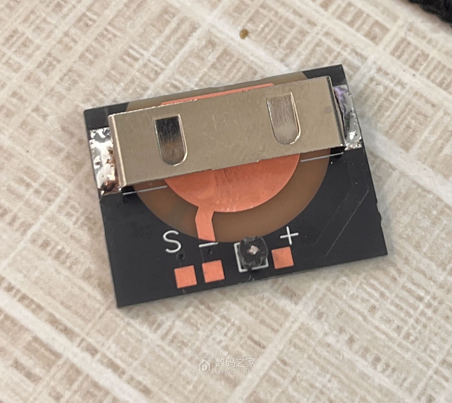

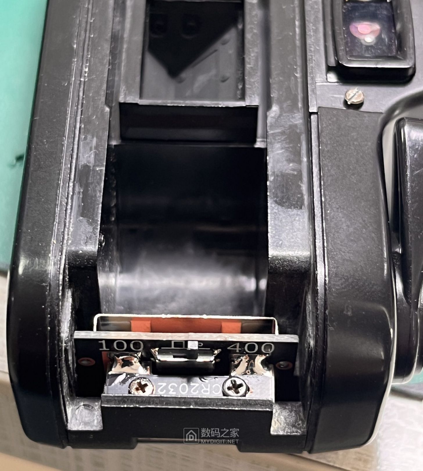

焊接电池扣片

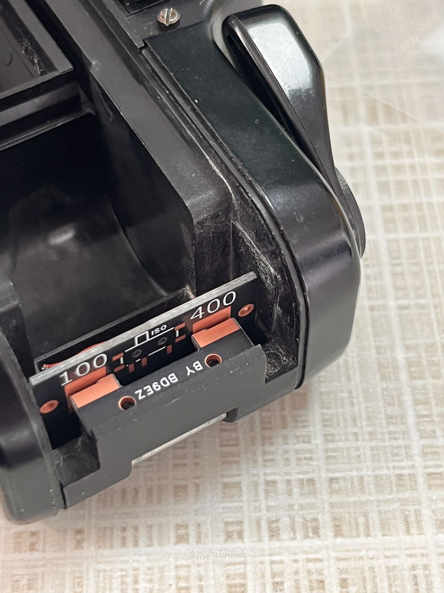

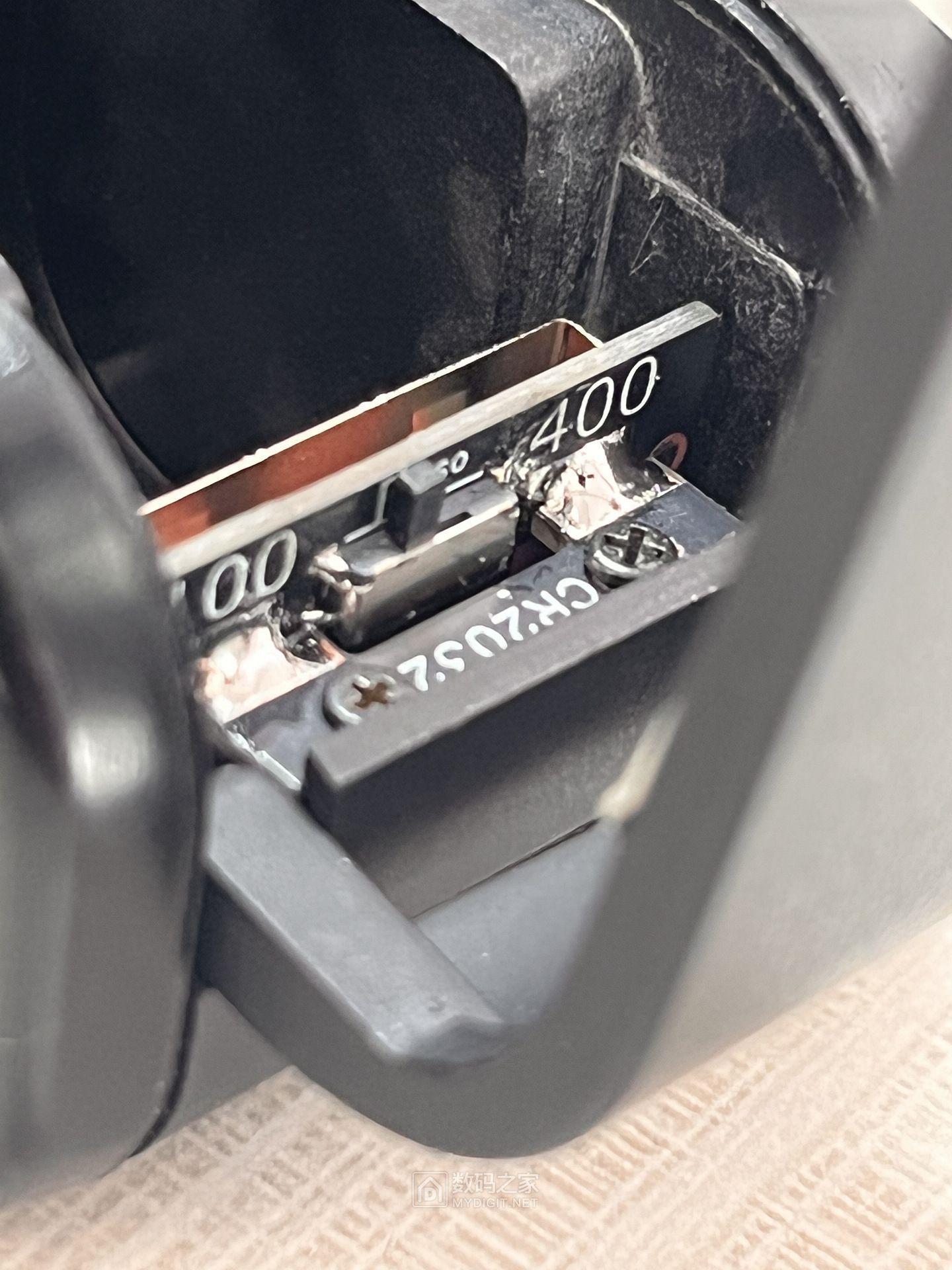

焊接ISO选择开关

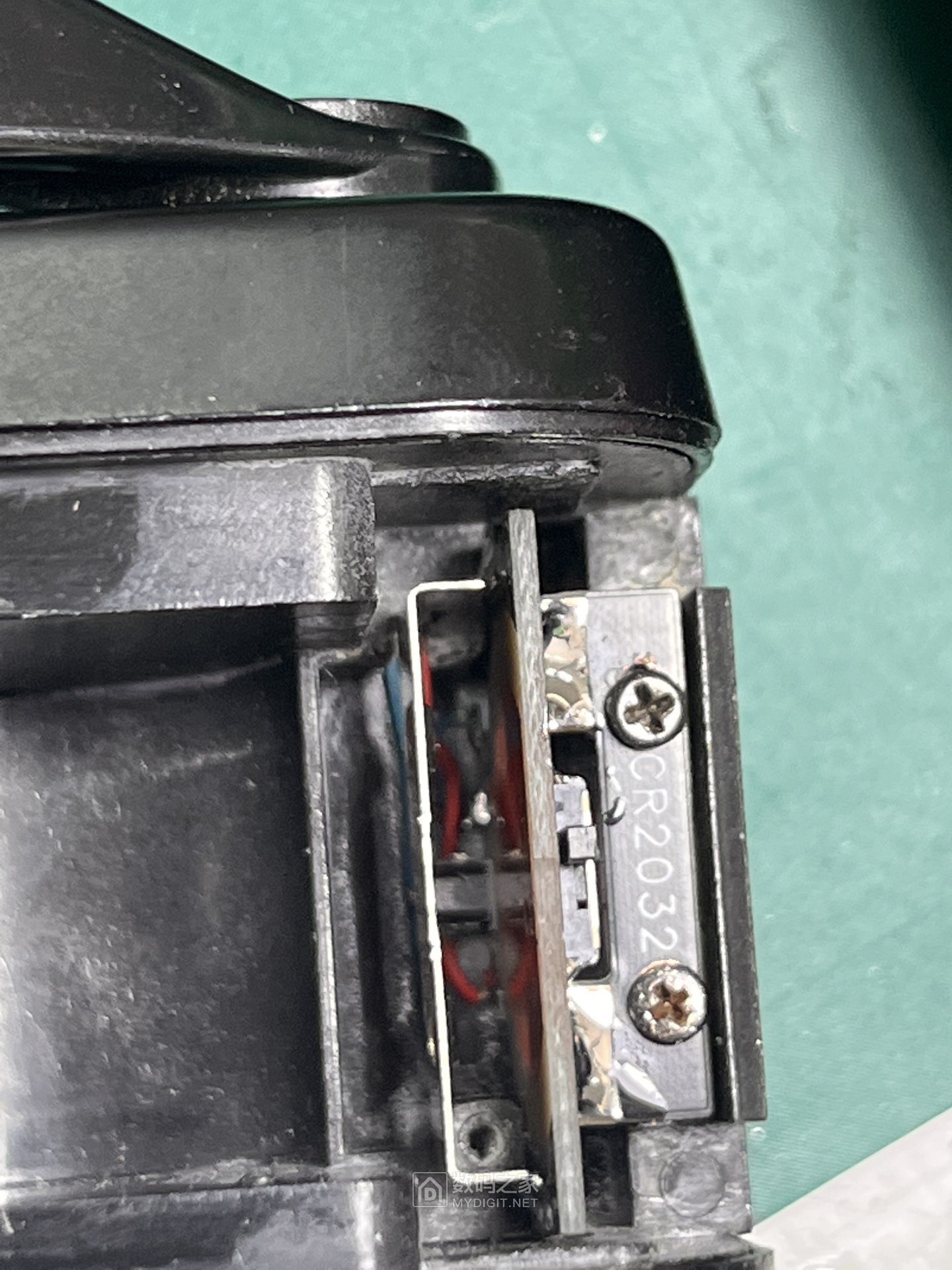

底部限位插针可以不用焊接,除非电池仓两侧塑体大面积脱落无法定位电池,焊接顶部限位缠针要打磨插针背面,不可突出,图中就是突出太多了,影响装配。

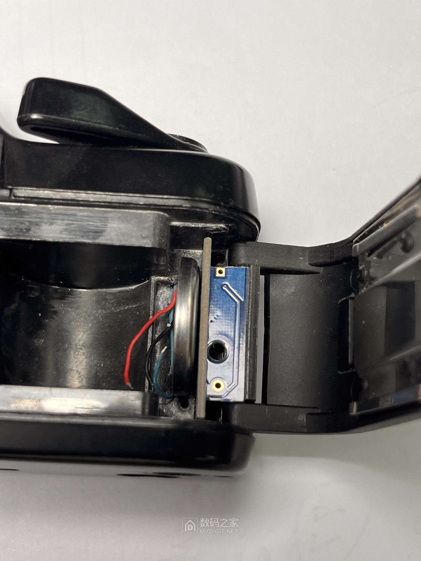

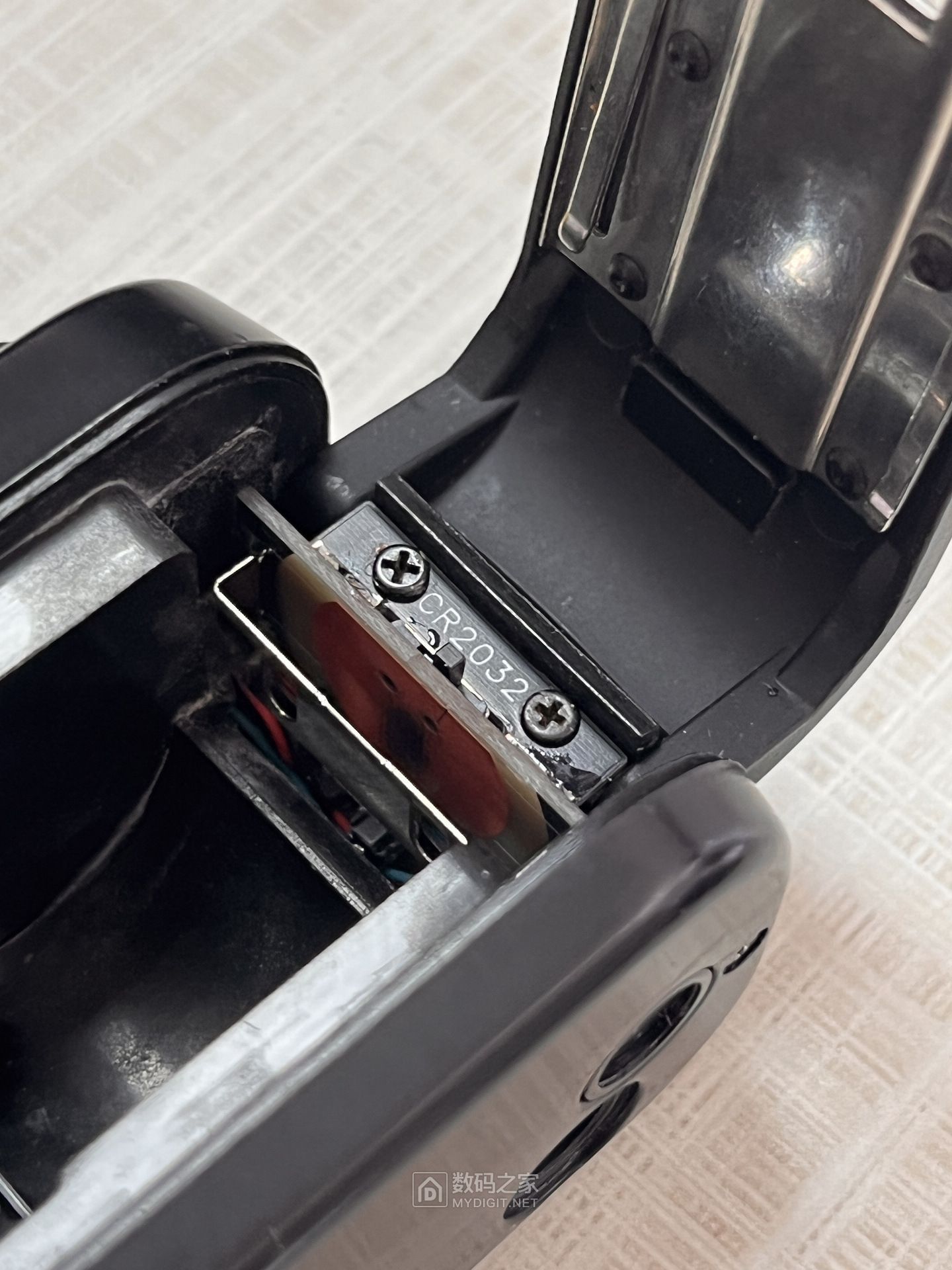

试装配后焊接固定
正视是这个样子的

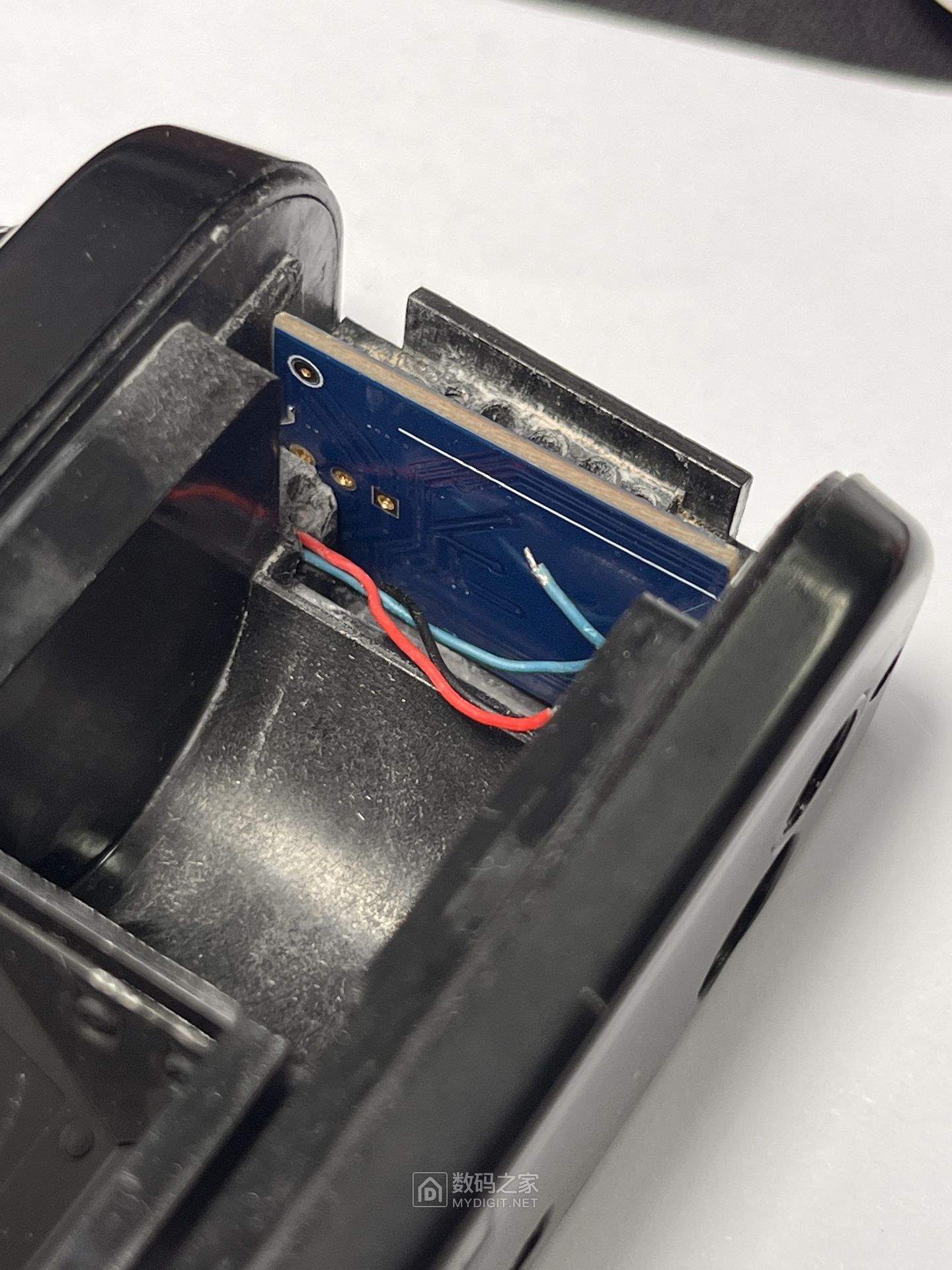

再拆开焊接引线,蓝色ISO信号焊接S端,负极-焊接黑线、正极+焊接红线。

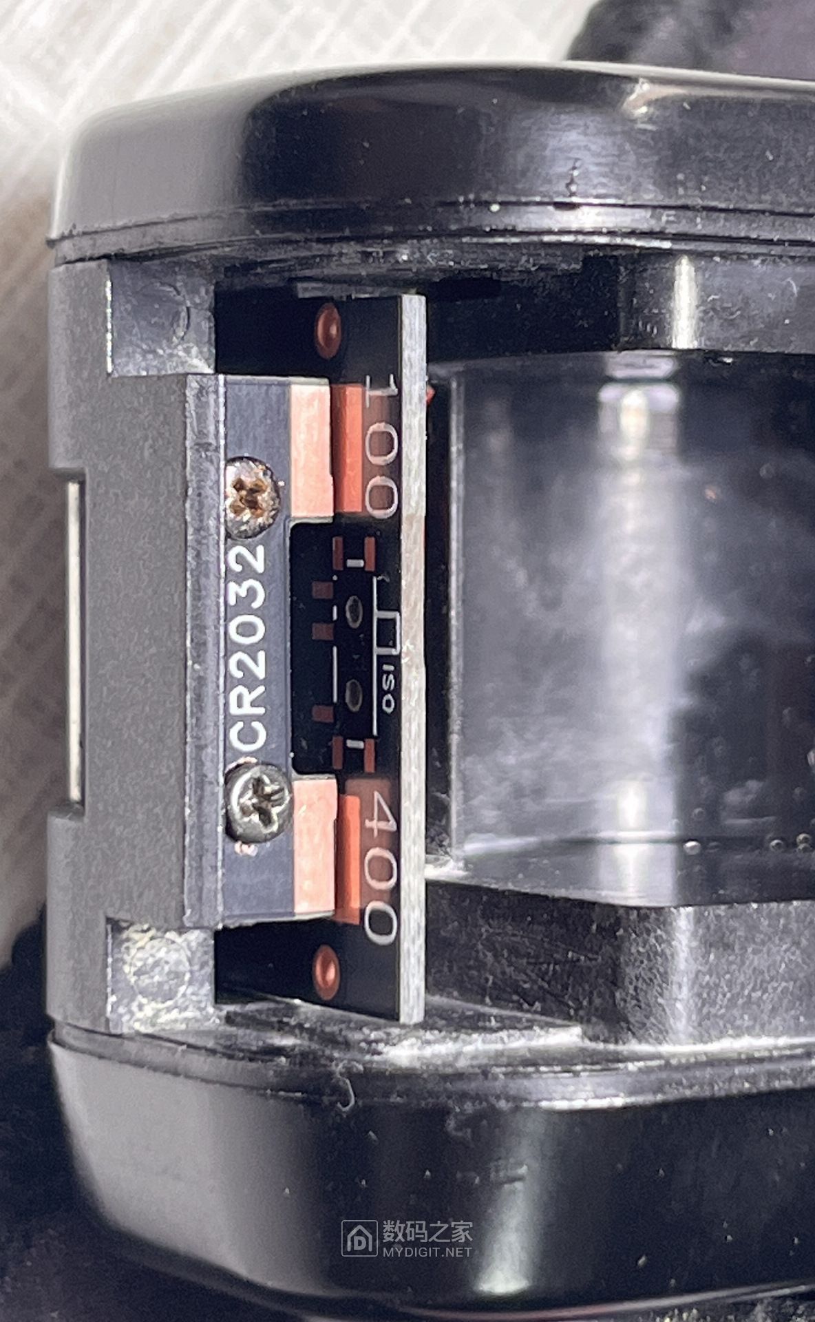

装配好的效果图
装配好的效果图
高度合适

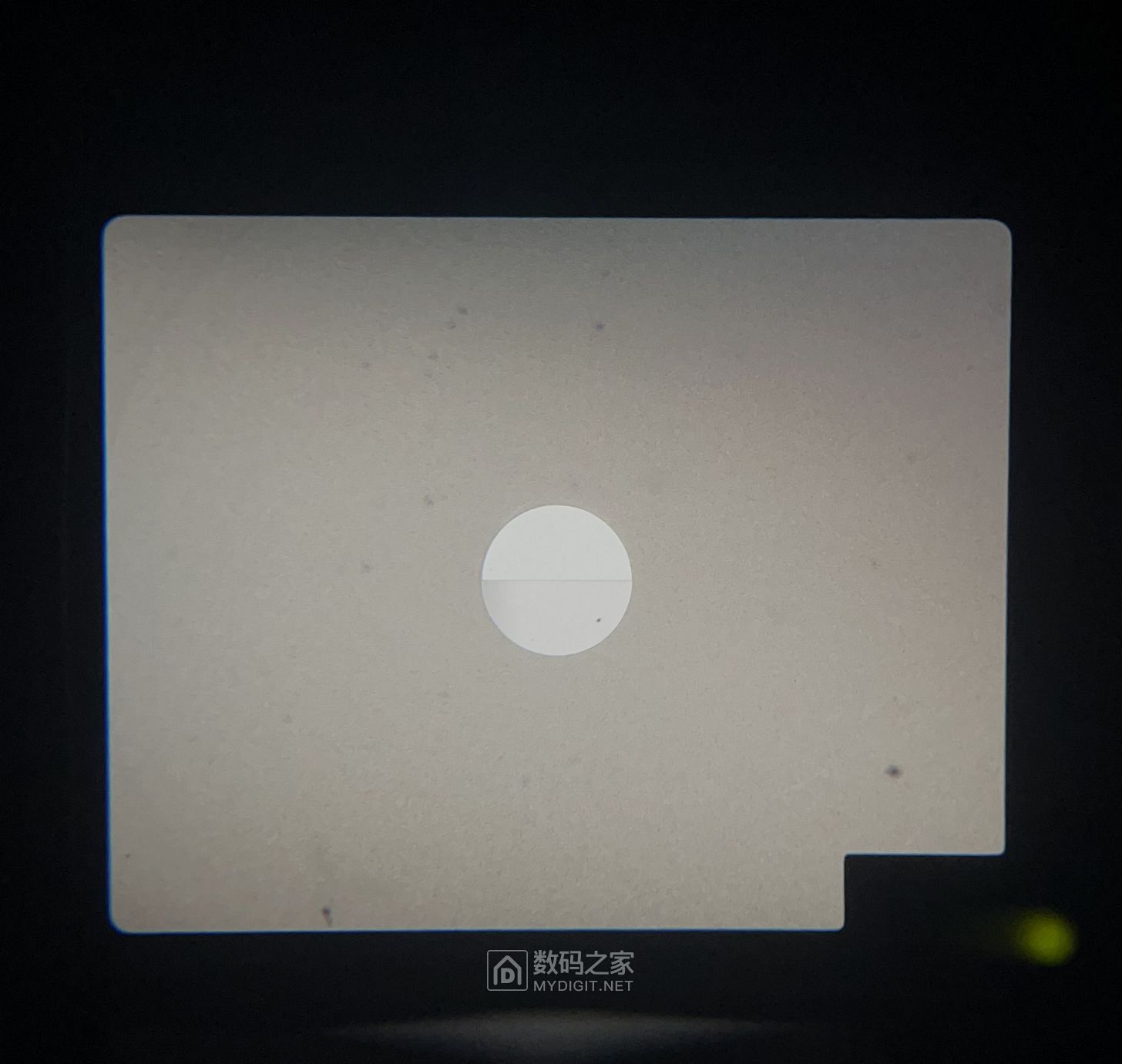

测光灯亮起,又能正常使用了。
改造后使用CR2032电池,ISO手动选择,方便使用分装片,又能开心玩起来了!
稍后送出开源工程文件……
