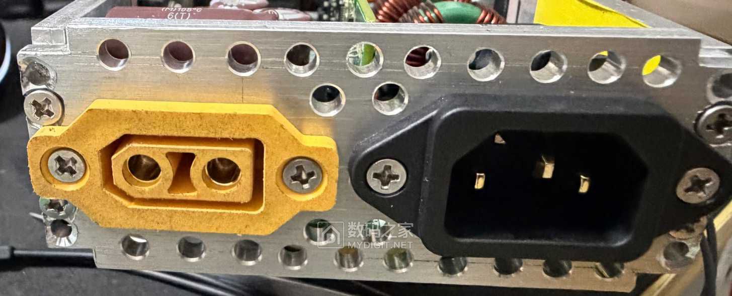

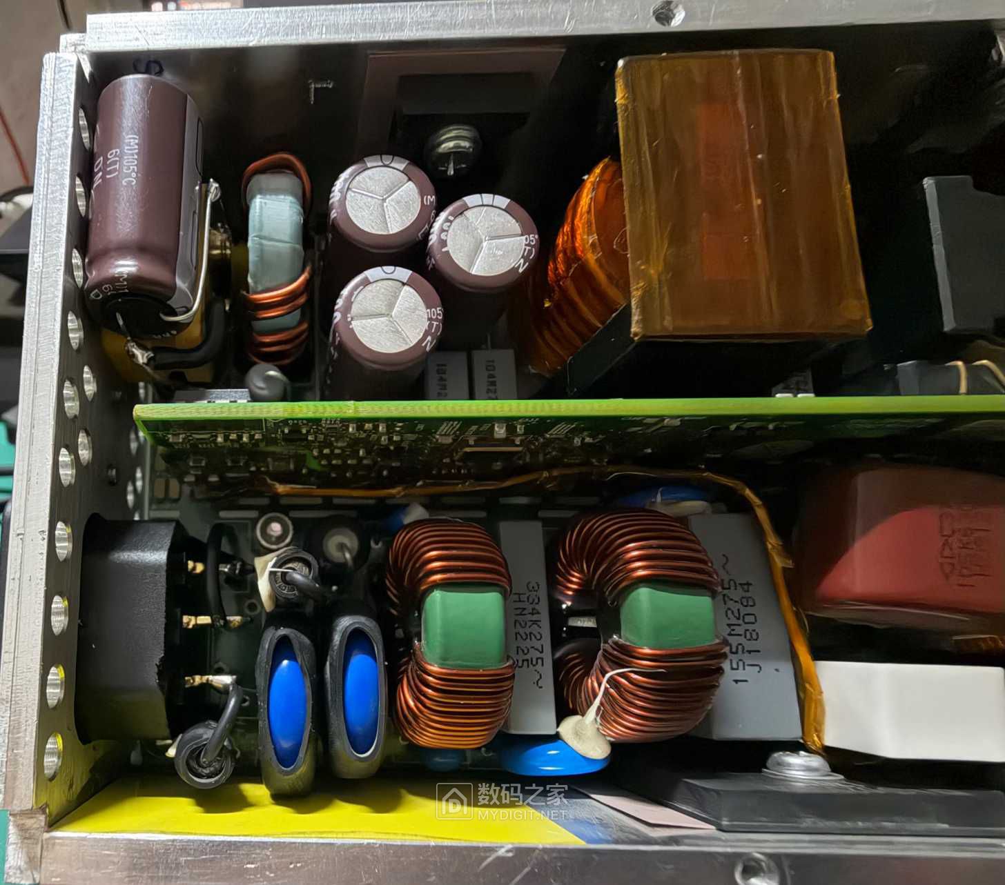

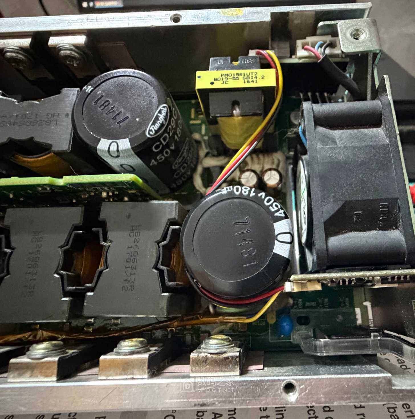

发表于 2026-9-15 21:56:30 来自手机浏览器 | 显示全部楼层 |阅读模式

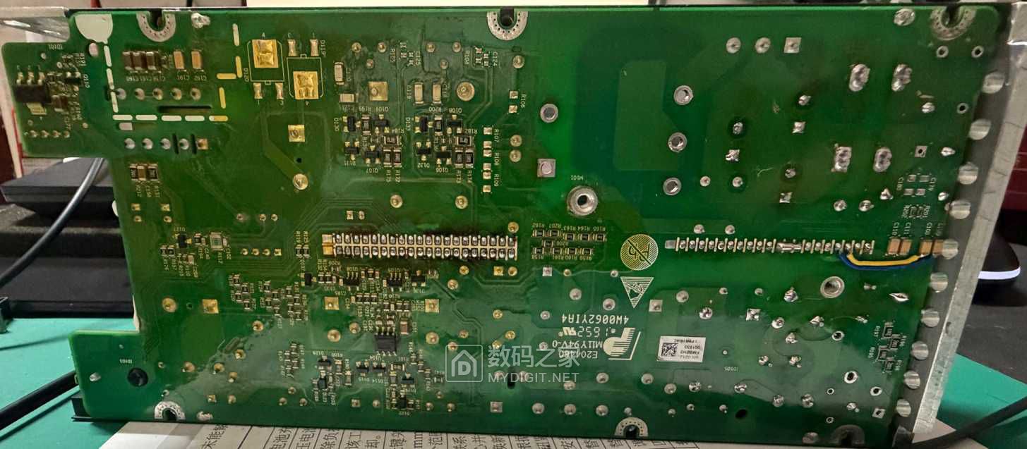

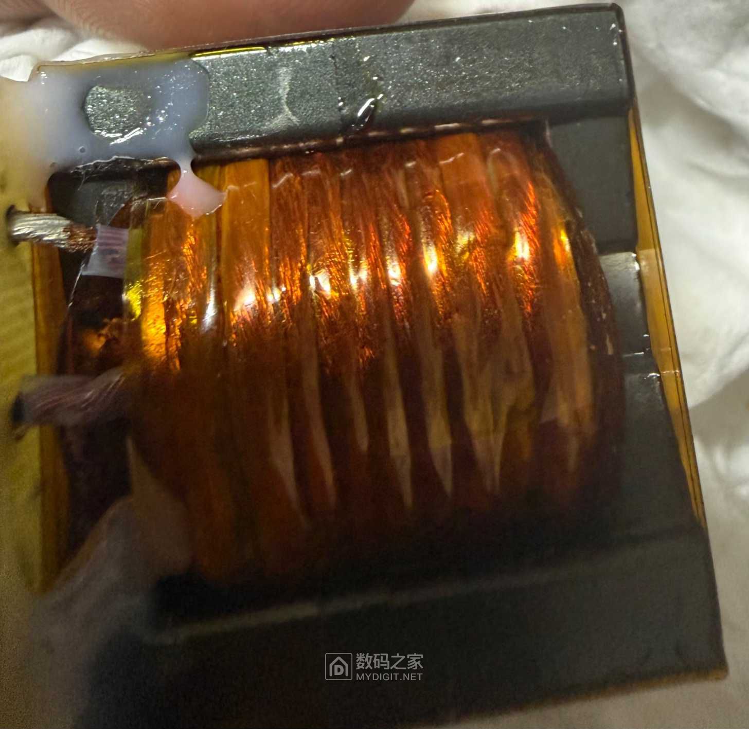

高压危险⚠️变压次级重绕0.1mmx20mm,7+7匝
改3处小板电阻,我是离线电压为90v,也就是每个41k,
参与人数 2家元 +31 收起 理由
howinson + 10 謝謝分享 能提供详细教程吗?手里刚好有个.
zsm小明 + 21
