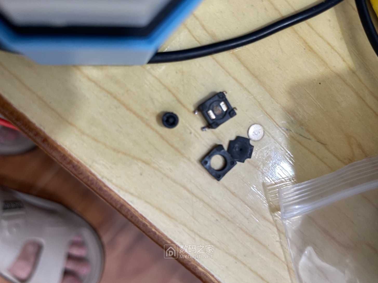

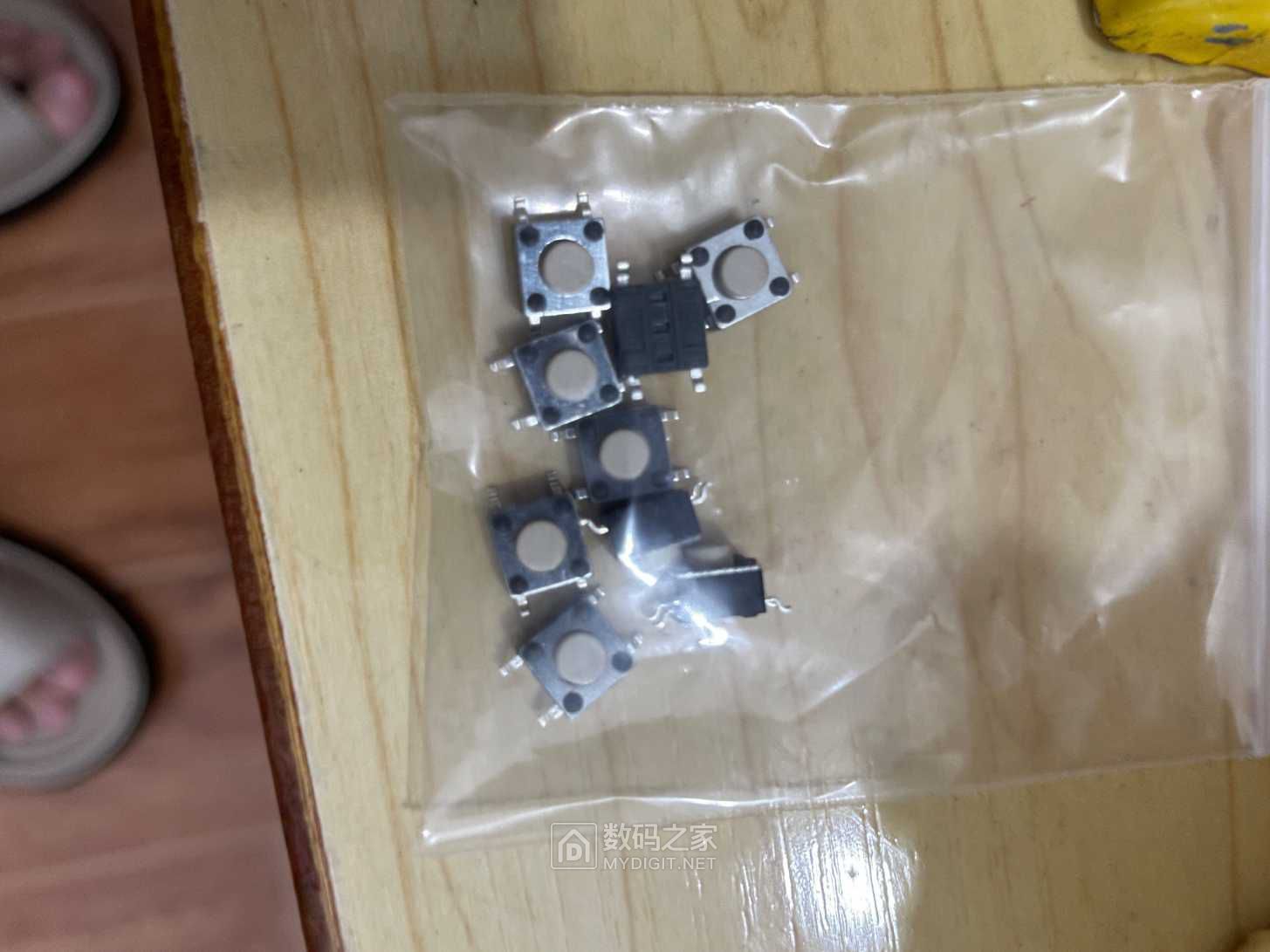

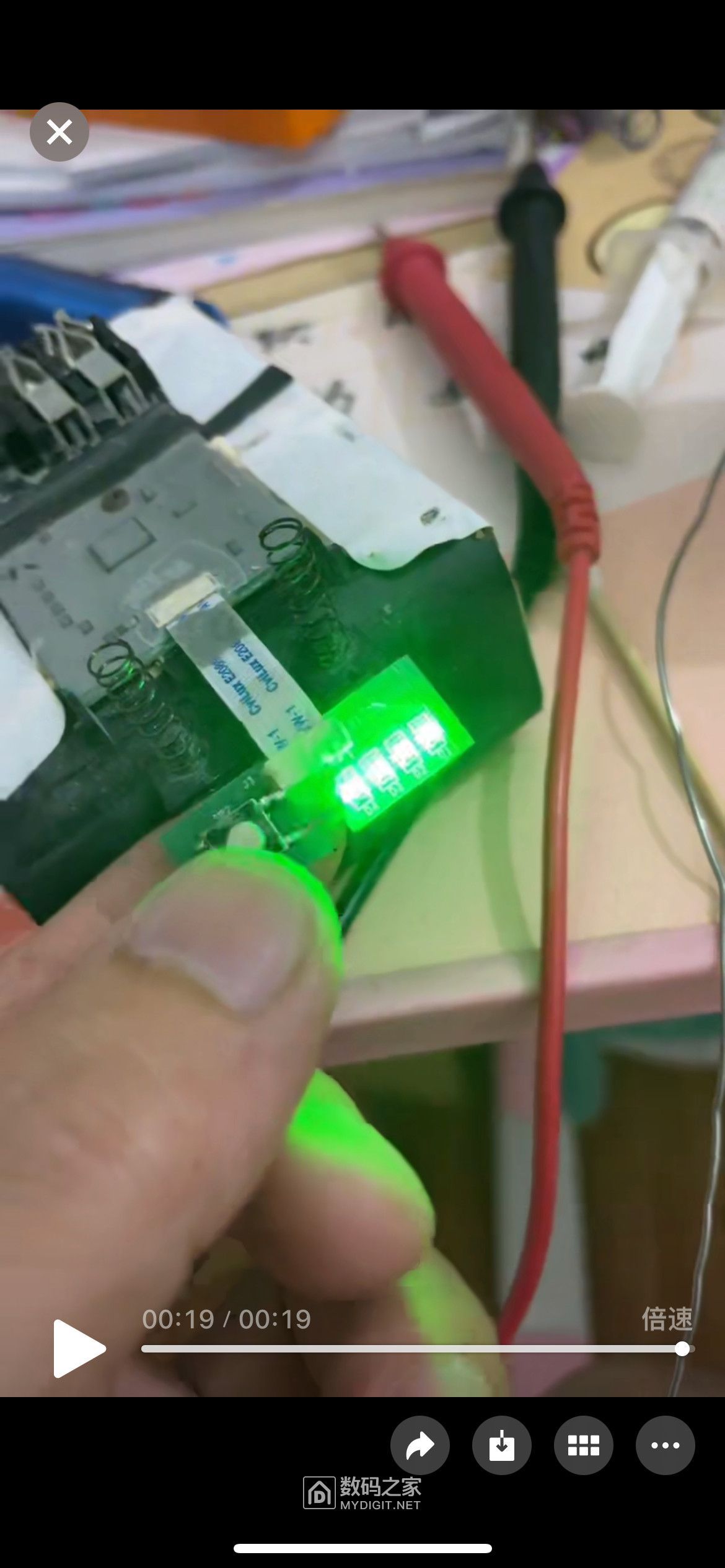

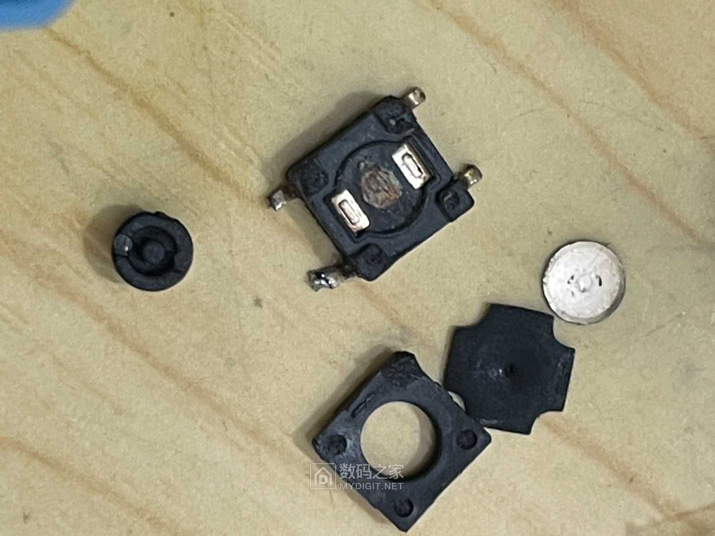

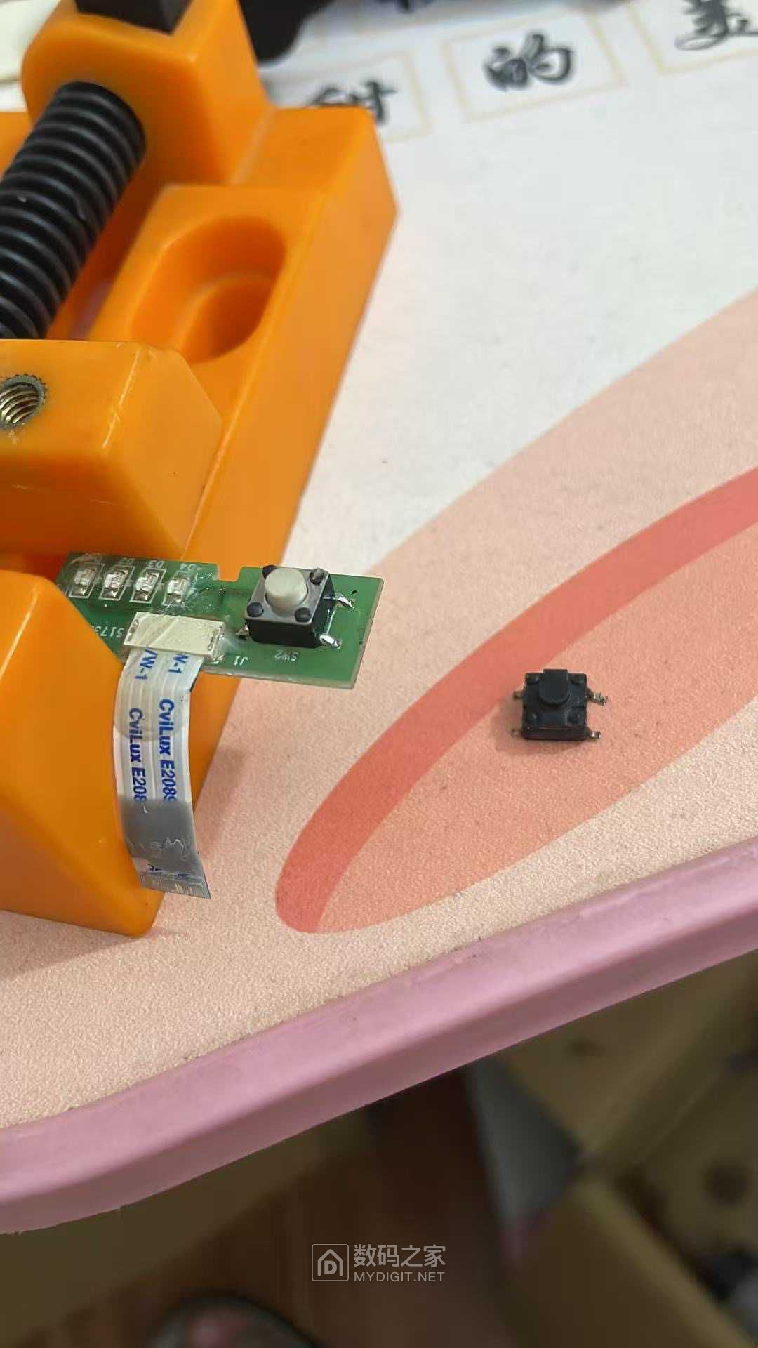

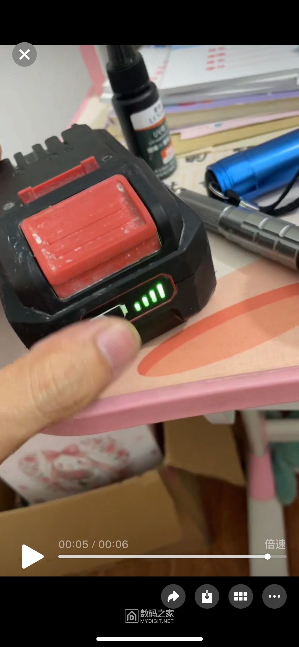

大有20伏电池电量按键短路长亮,怕亏电在多多上买了微动开关自己动手换,没有热风枪还真不好操作,用电烙铁和美工刀翘起来  有个脚把铜箔搞断出来了,焊回去不会亮了,断点没有接上,重新把断点位置刮出来接上就好了
旧的有生锈
