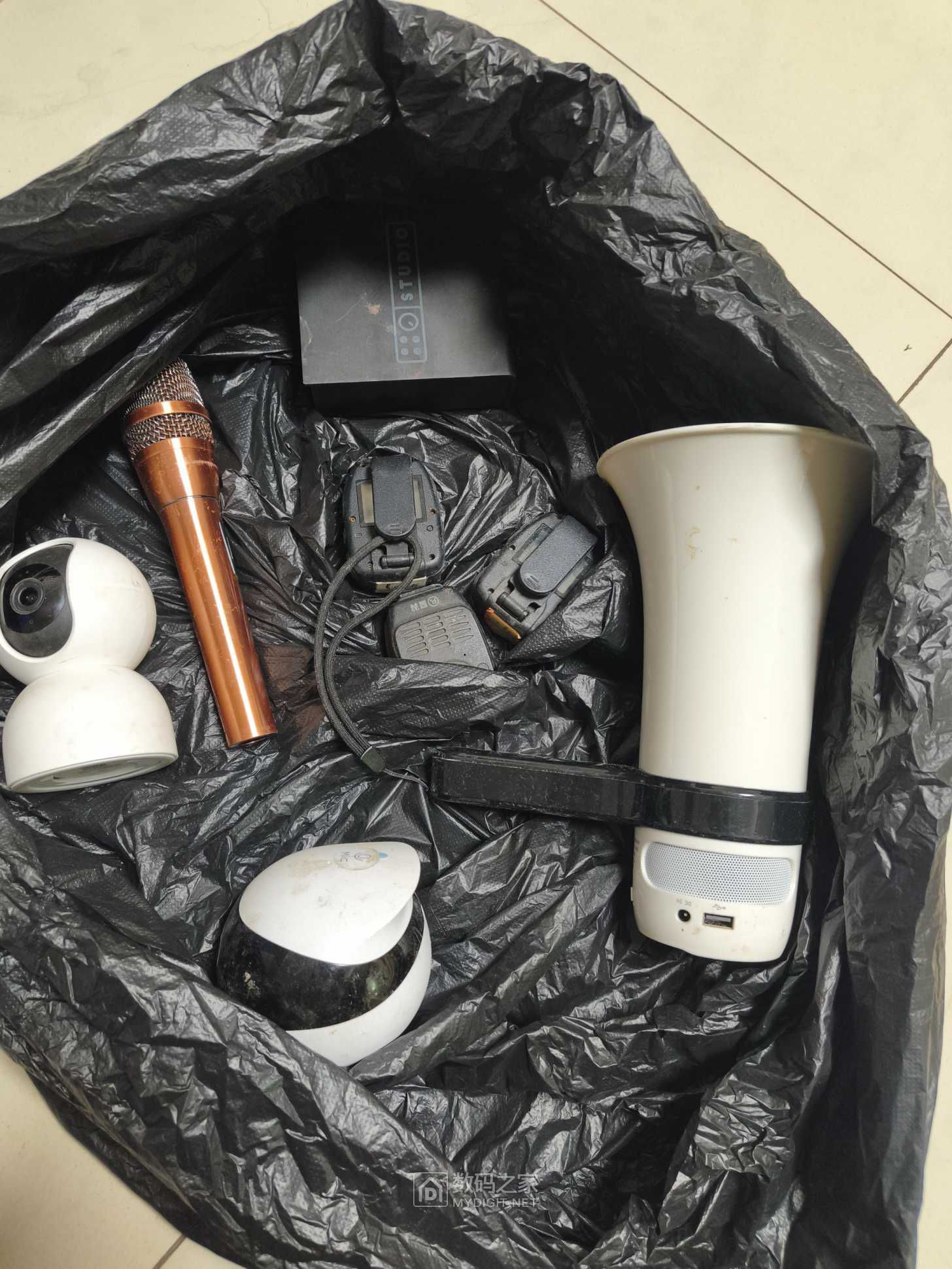

最近真的是捅了摄像头窝了,今天去把上次没收回来的3个执法记录仪收了回来,还收到一个带轱辘的摄像头,还有一个索爱的喇叭给了15块钱。

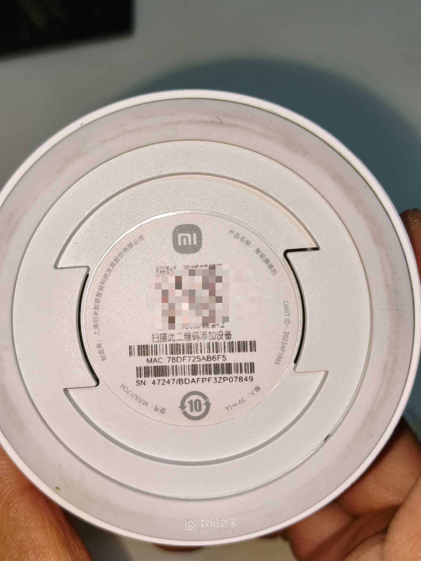

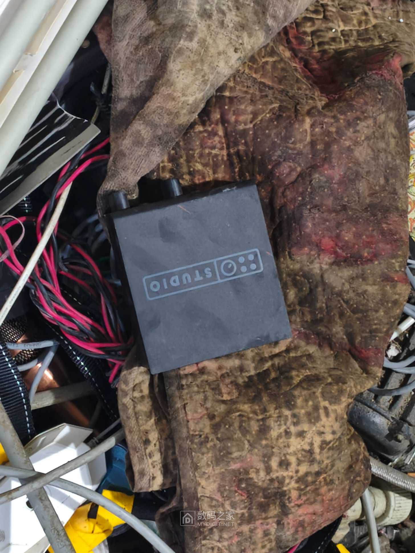

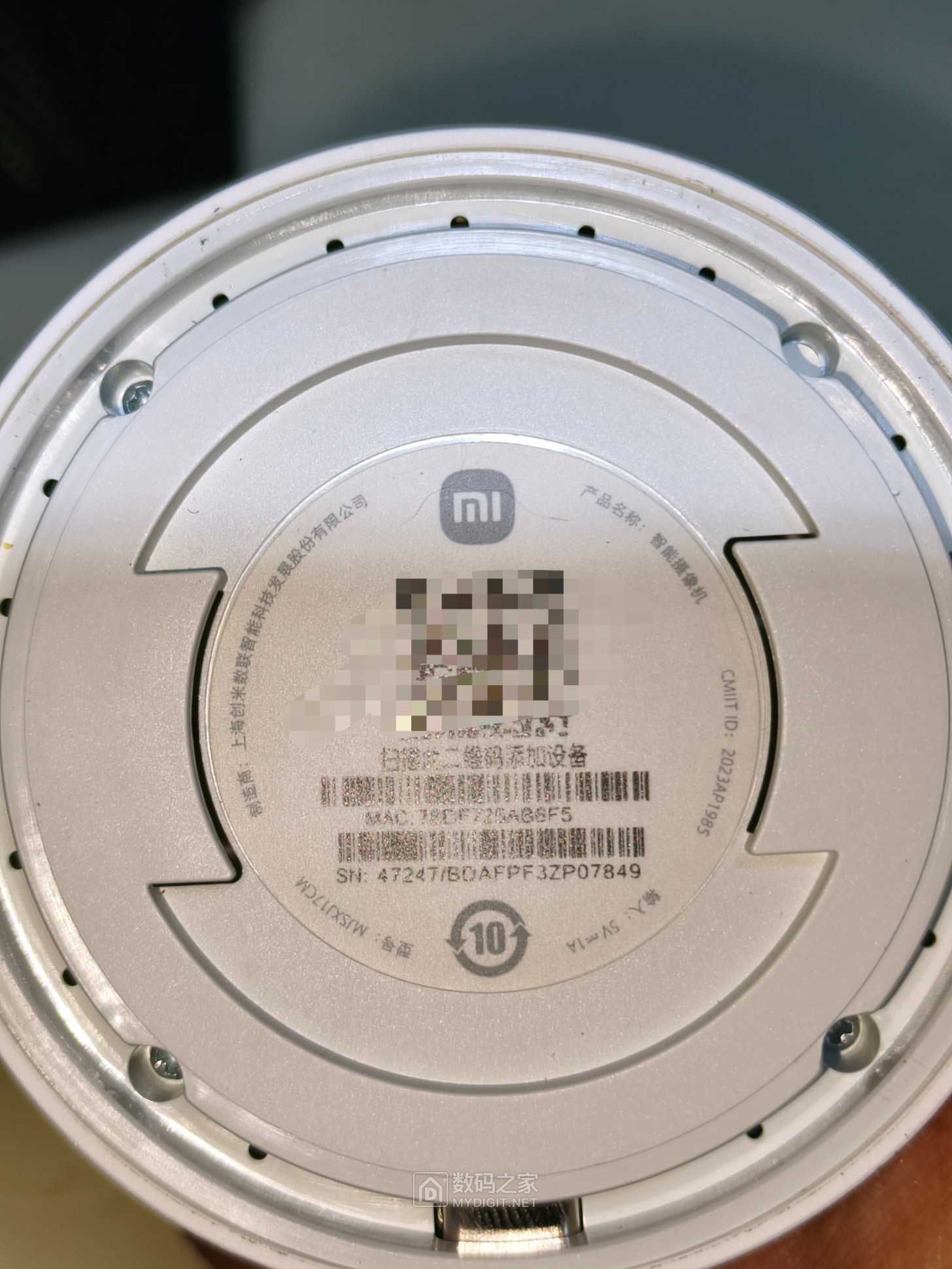

去另一家收了个话筒一个迷笛的声卡还有个小米摄像头,这家老板两口子最精了,知道我看上的东西都是好东西,开始一个摄像头问我要50,最后三个给了40,老板临走时候还把声卡和小米摄像头拍了三维照,完犊子了,肯定会去闲鱼搜图,看来下次去站估计会被骂,能不能回本就看这个声卡了,摄像头是坏的,不通电。

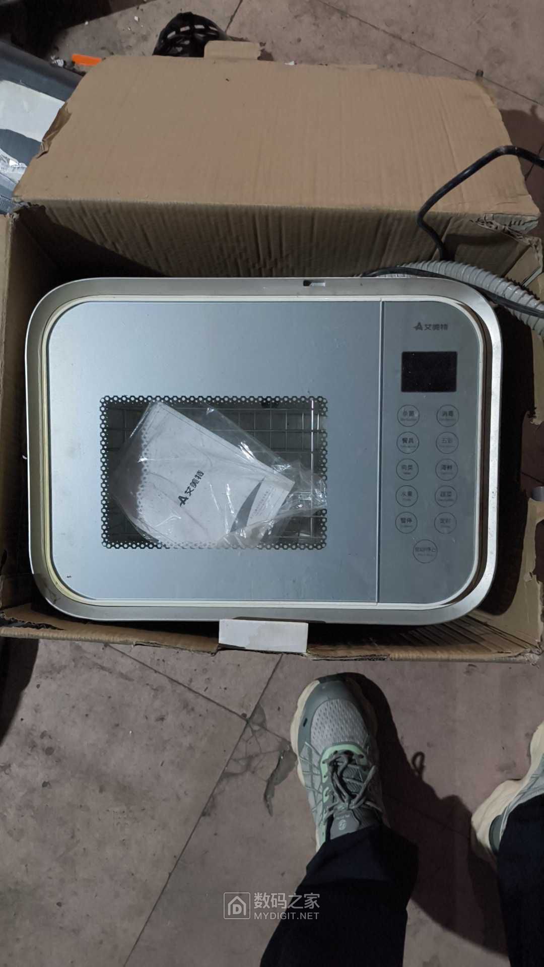

第三家老哥和我最熟了,他收了个摄像头移动和家亲的,帮他自助解绑了并且给他设置好了,在他家看到一个艾美特清洗机,看着挺新的,老哥说是好的,卖家估计吃灰了好几年,白塑料都晒黄了,问老婆要不要,她说这玩意儿洗个碗我还得去洗它,麻烦死了,不要不要,我试了试超声波的,真好,以前玩机械键盘洗轴的时候有个这个简直不要太爽,老哥说随便给,8kg给了25块钱。这个稍微擦擦就很新。

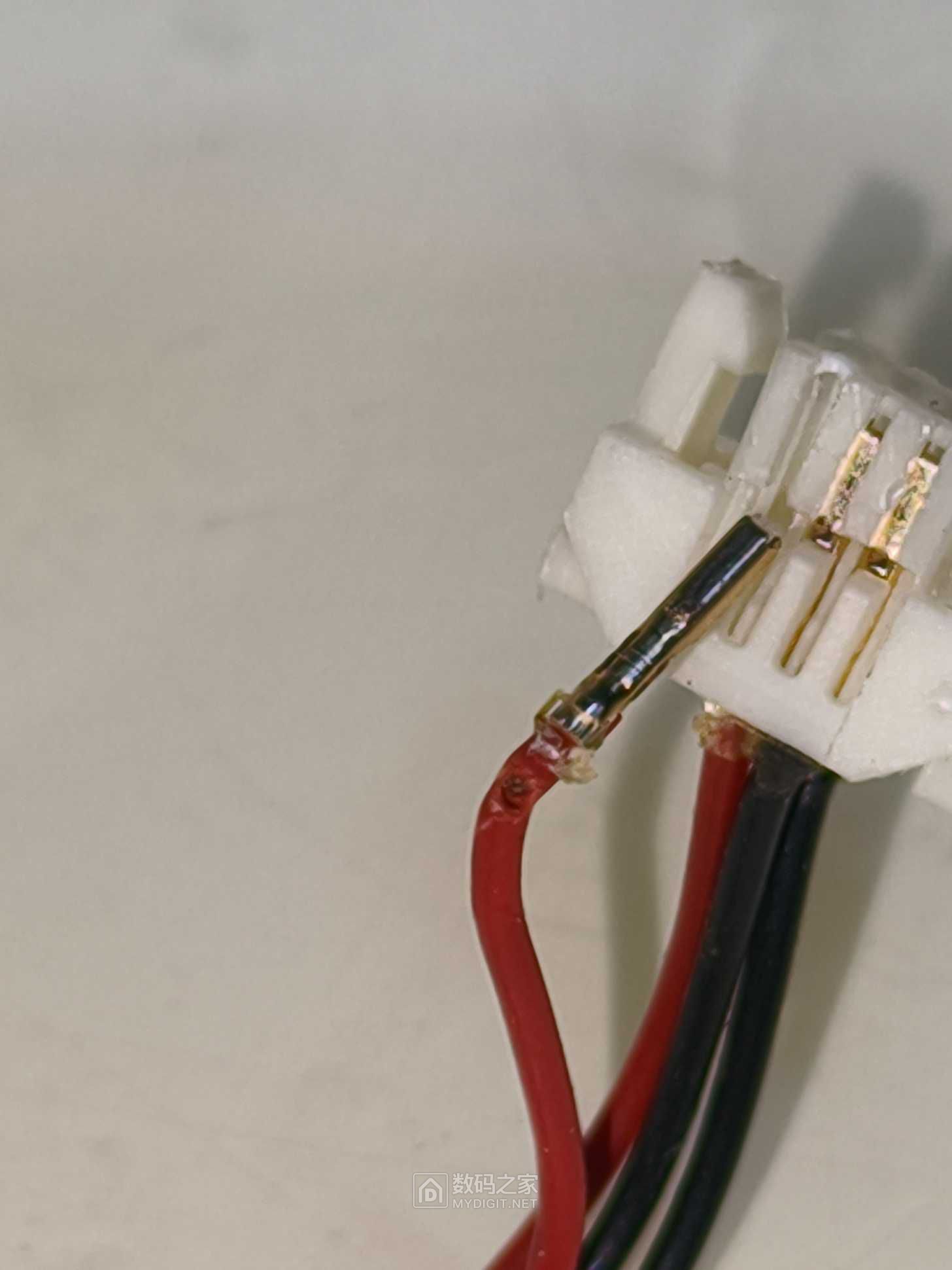

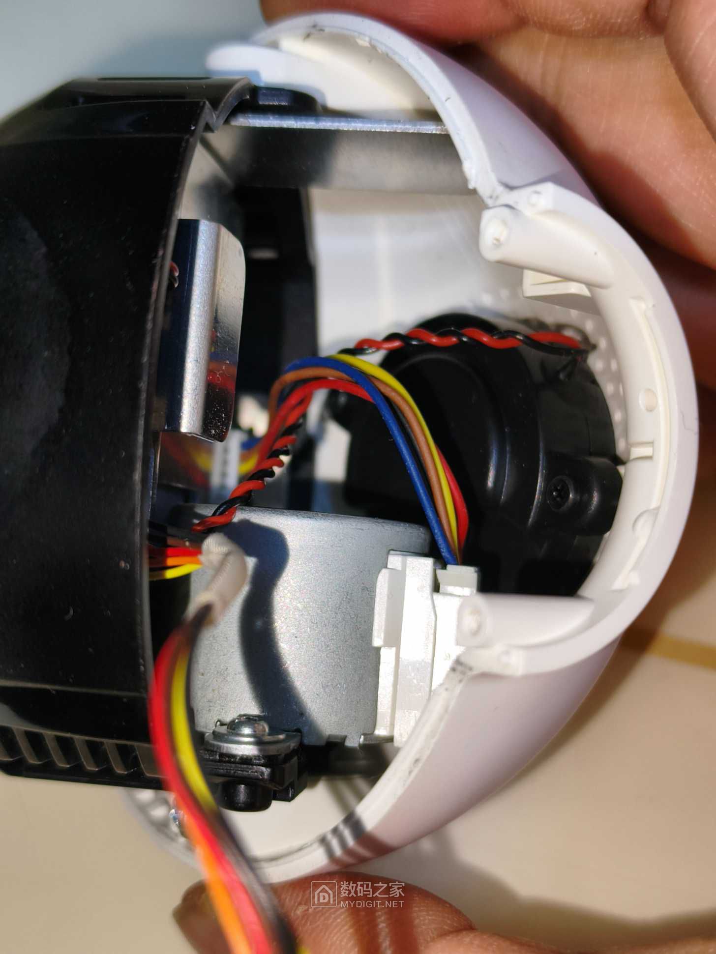

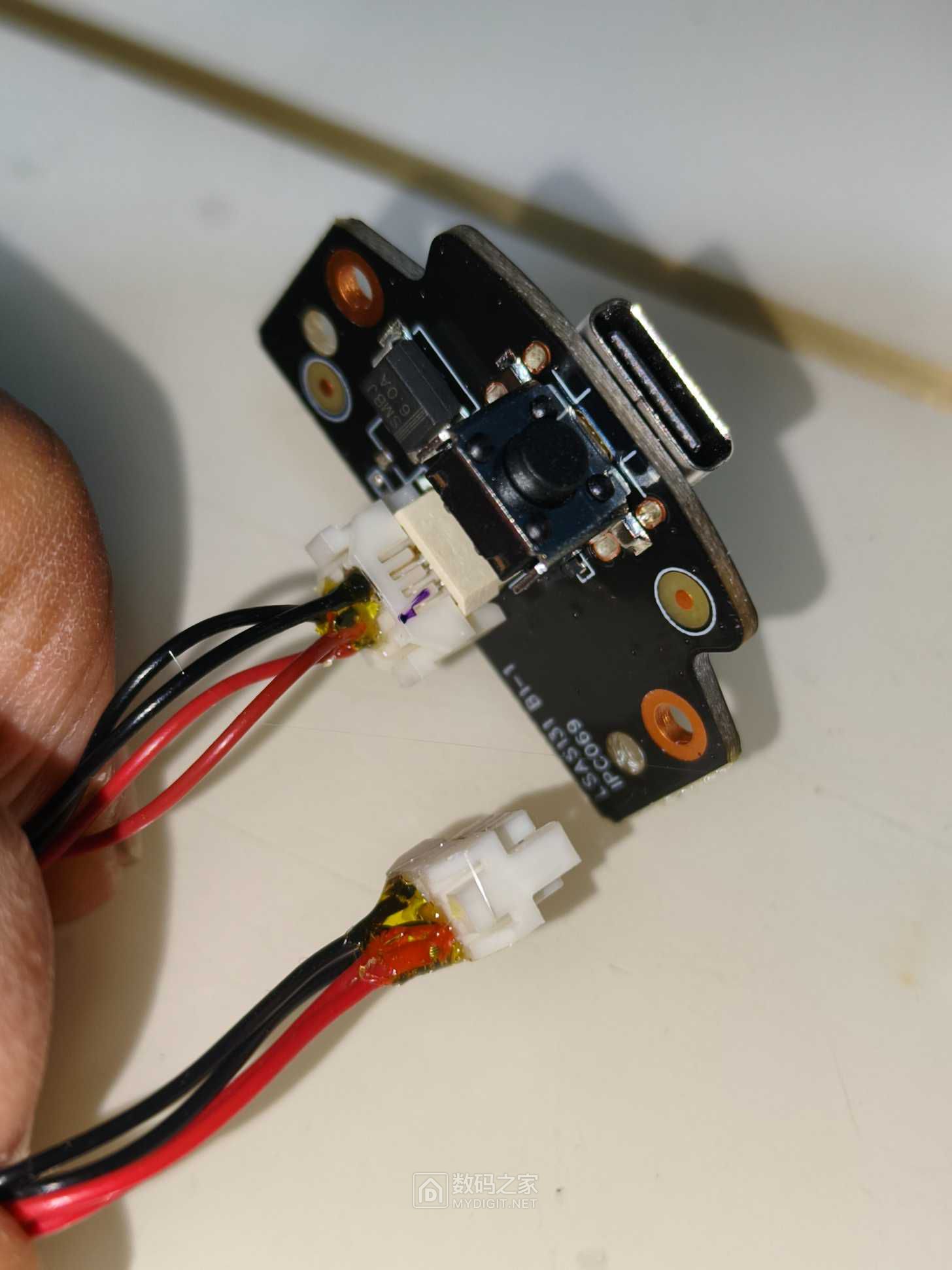

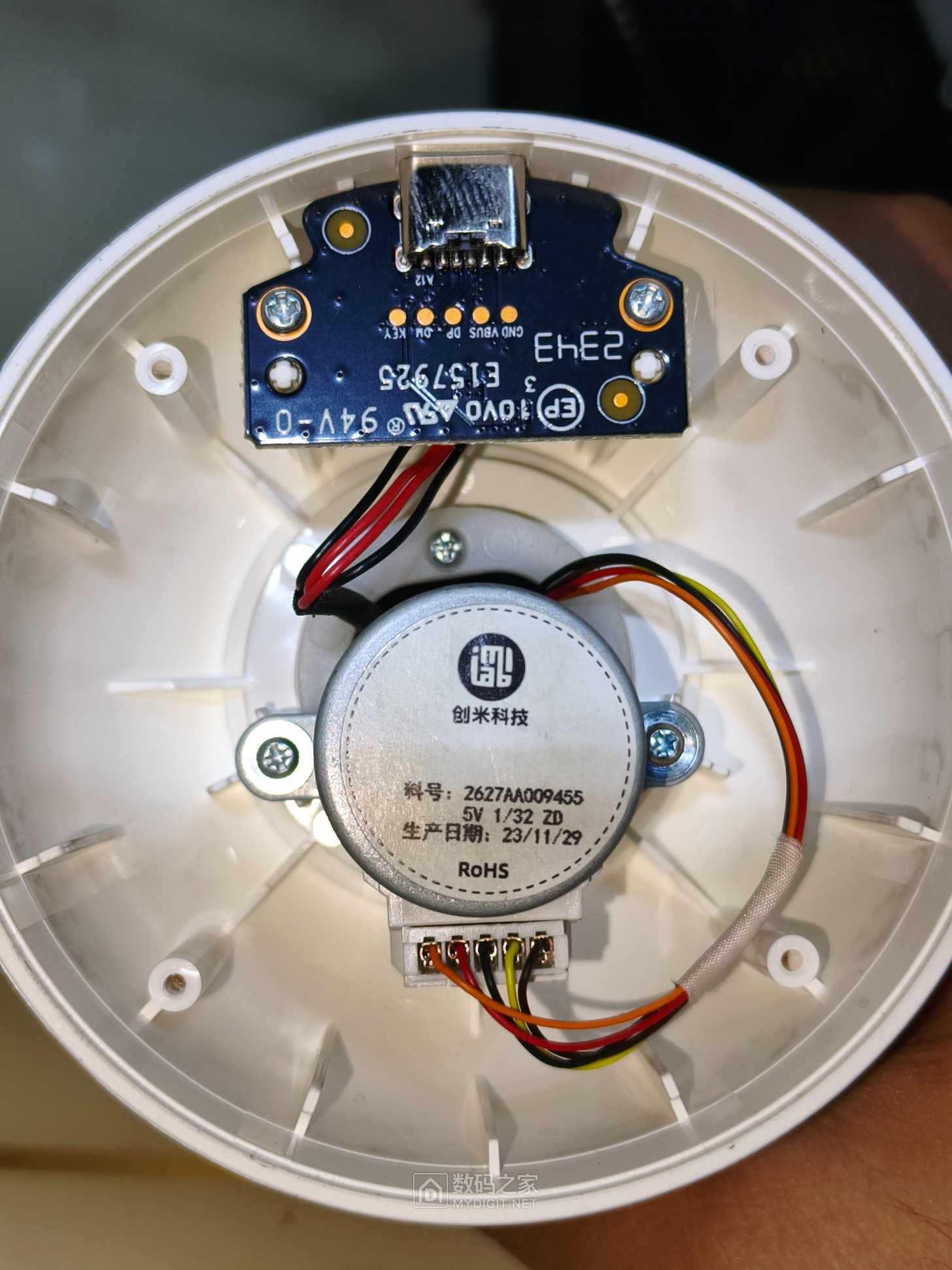

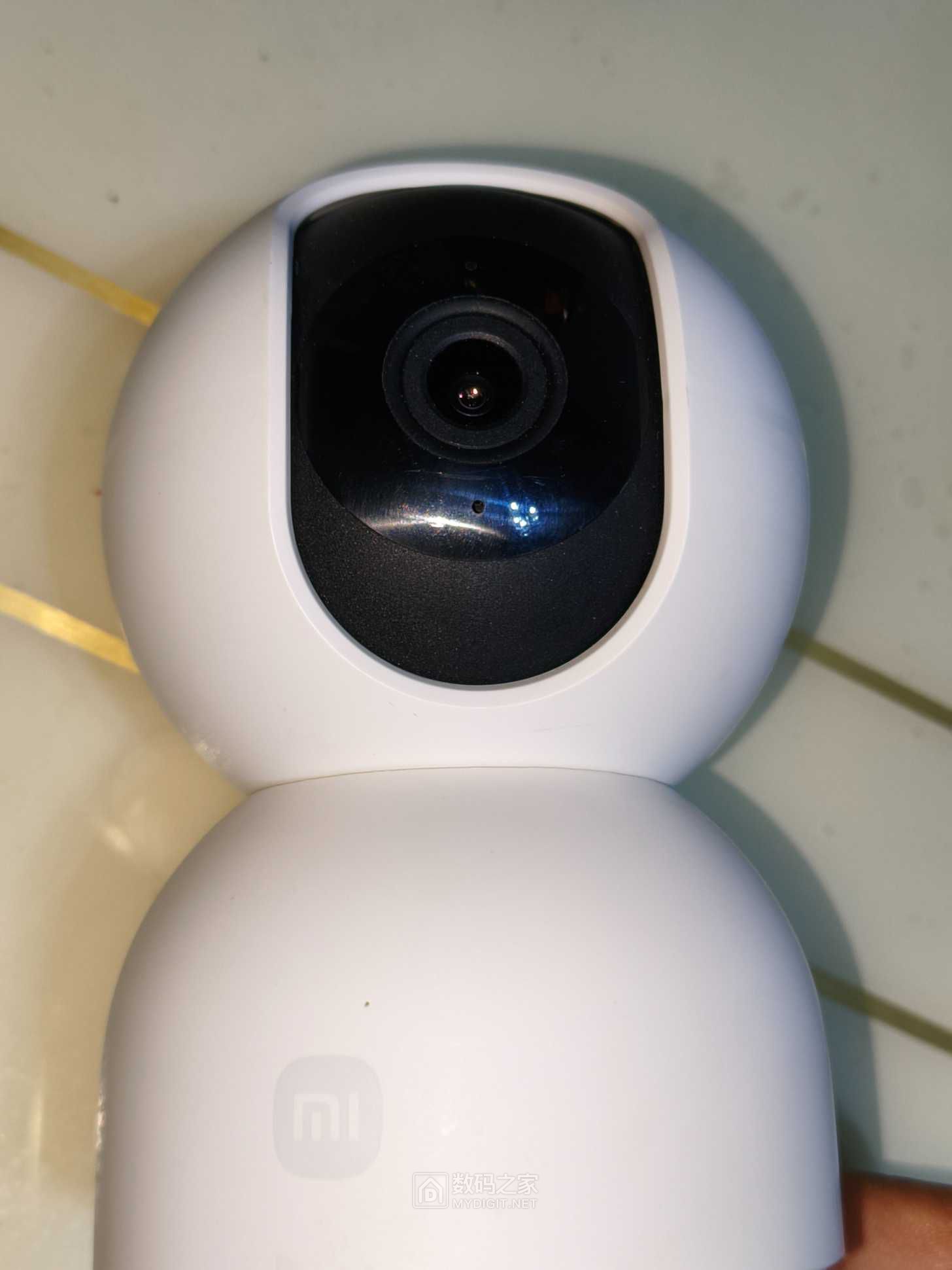

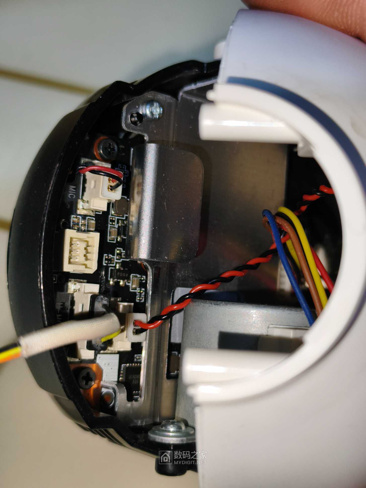

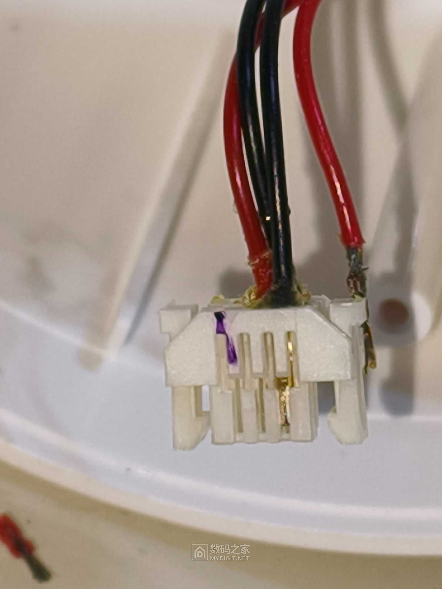

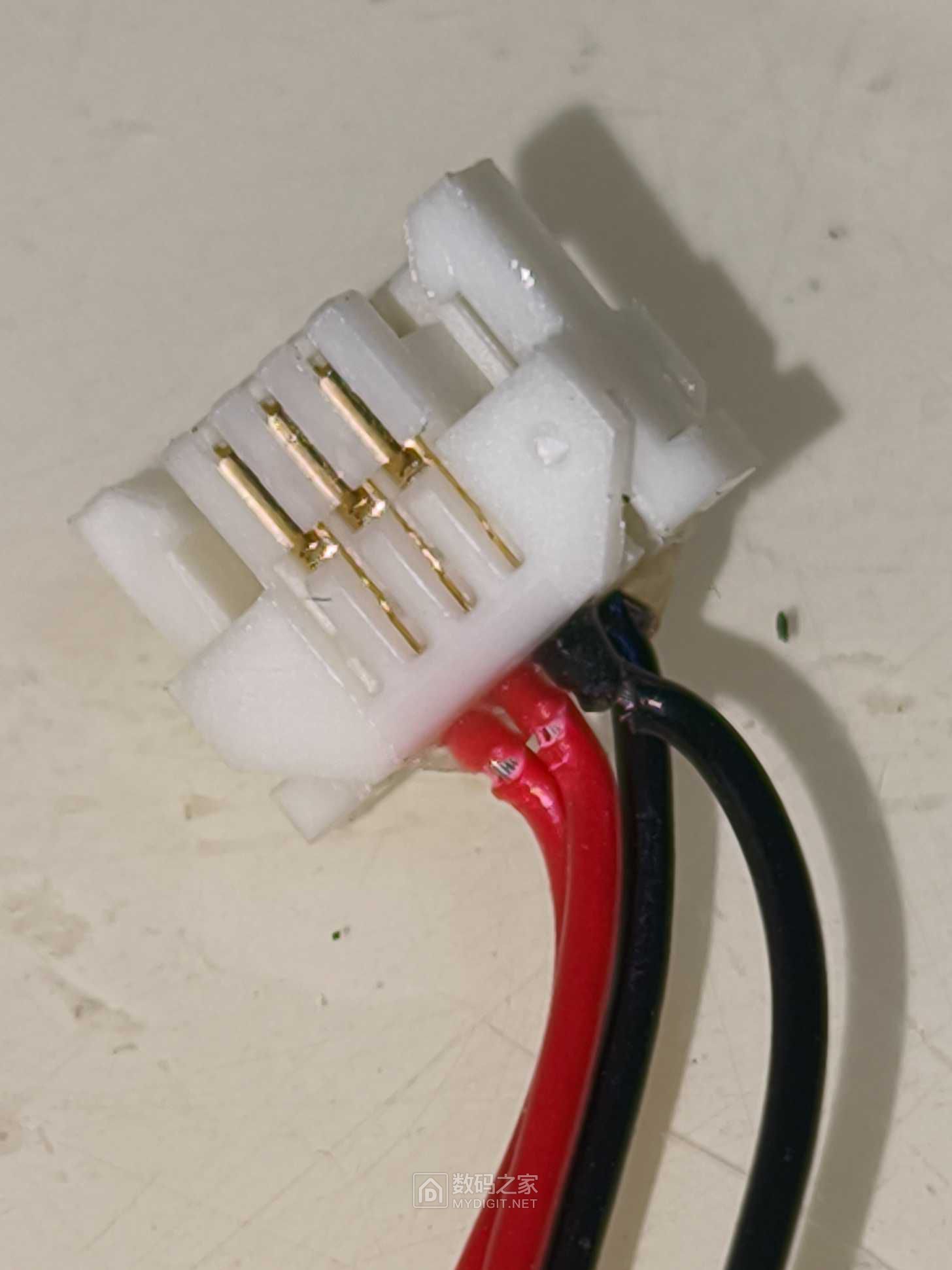

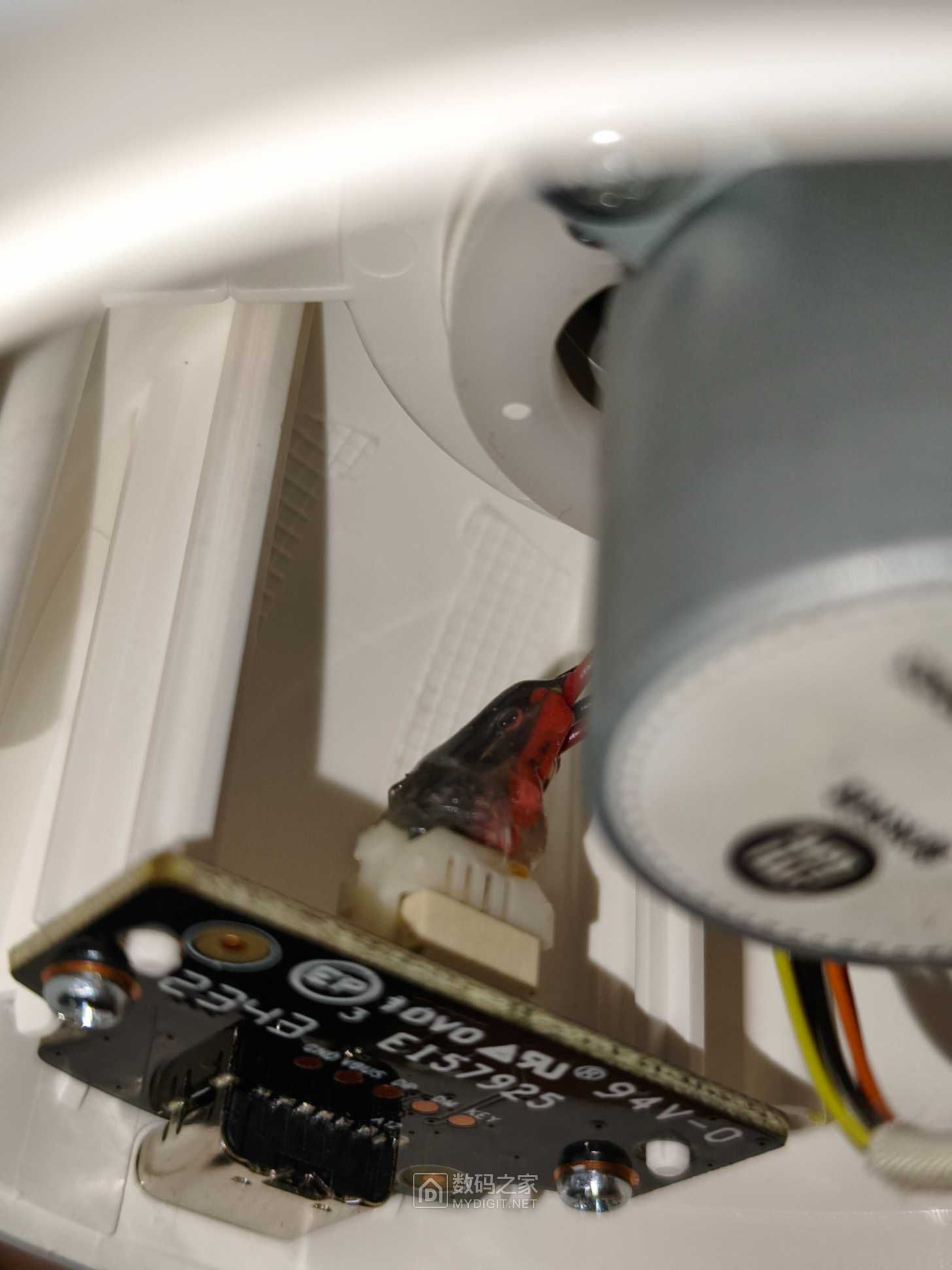

这个小米摄像头感觉设计有问题,那根电源线太短了,两头都有折断的痕迹,其中有一根红线已经断开了,我好不容易把它粘好,黑色又断一根,索性用烙铁给焊上用热熔胶粘牢,通电开机轻松绑定,小米的摄像头还是很好的,复位可以直接绑定。
