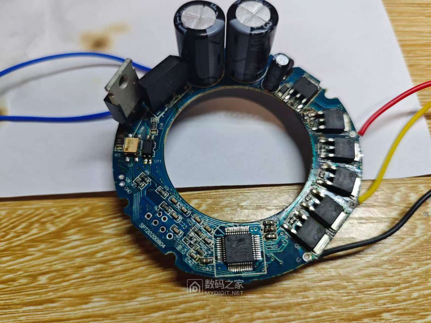

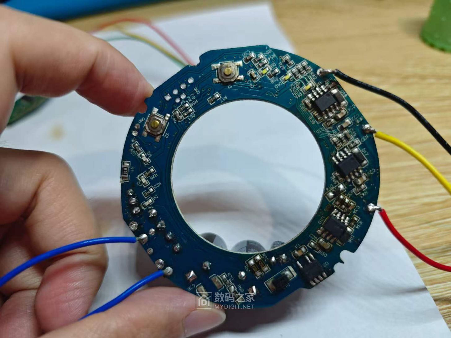

华强北高速吹风机奇葩问题
型号该帖子https://www.mydigit.cn/thread-618977-1-1.html,收到时开关卡死,后面换了开关后能正常使用。
发热丝
但是使用时用功率计测试,发现一个问题,功率上不去。。原本满功率应该是1600瓦,但是到1000瓦,风速没变,但是温度就上不去了,功率掉到600瓦(功率计刷新不够,只看到500-600瓦),然后又升上去,吹出来的温度也跟着功率变化。
因为有差不多的主板,更换还是一样。
于是乎故障锁定在发热模块上。因为手里没有同样的发热模块,该发热丝有两组温控,一个是弹片,但是该弹片一旦弹起,恢复要接近一分钟时间,为了排除故障,短接过,没用。
第二就是温控保险,该保险一旦断电,发热丝就断路无法升温,为了排除故障,短接过,没用。
第三就是怀疑发热丝有微断路,升温会软断开之后又接上,为了排除,单独220V给发热丝供电看情况,但是发热丝发热均匀,也没见有交叉碰电。
所以就搞不懂了,只是手里没有其他发热丝,所以没法替换排除故障,如果实在去不掉故障,600-1000瓦的功率也是够用的。不过还是想请各路大神来分析分析。
