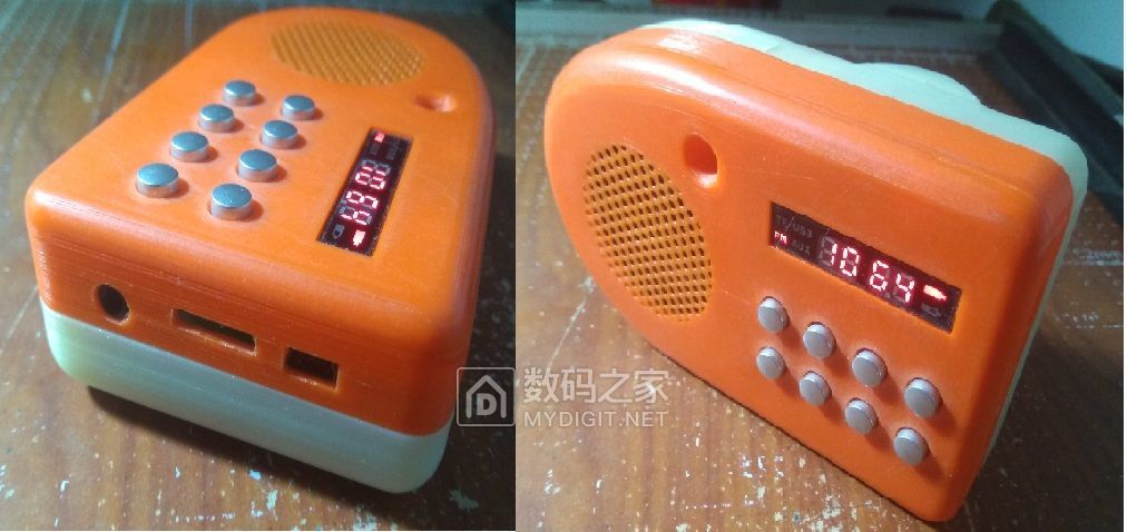

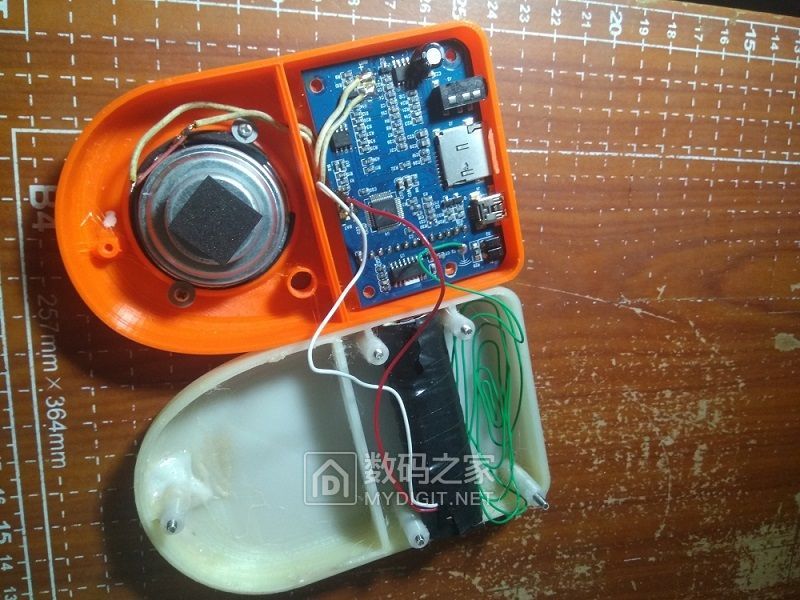

  其实这是去年的作品了这种盒子也过时了,闲来发一个。
  捡了个破冰者,只有个前脸破喇叭...。本着优秀传统...一番洗洗刷刷后,晾干,板子看着还可以的。测试了一下ok的  这种插卡机应该是一代产品,有一种盒子声。当然比再前代的德生要好听。比二三代差多了。
  二代是被动喇叭.强磁喇叭蓝牙之流,三代现在就是联网盒子啦.......
  话归正题,就是板子有了虽然是一代的。既然到手了怎么也要折腾一下,原因是那时候手里刚入一个神器.
  说明一下 有水印两张图是论坛借的  第3 个是实物

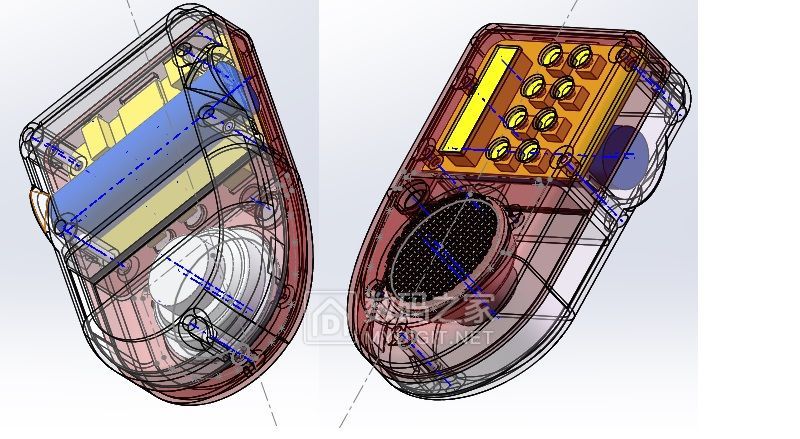

  思路就是改喇叭,参考二三代改发声结构,还有外形,供电改18650.
  化创意思路为实物。工厂的事私人就做了激动啊......

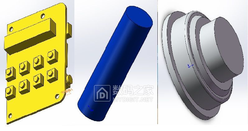

  先画图,电路板画出来...18650画出来...喇叭画出来

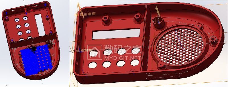

  画前面板,原始的盒子有点方方正正。口袋机要圆润一点,小巧一点。  线路板限制一头不能大改,那么另一头改了....

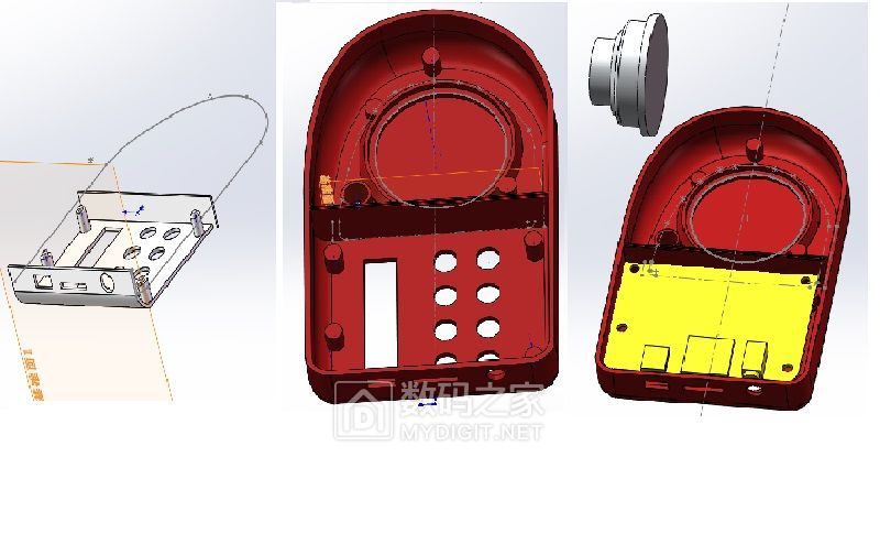

真方便电路板比划一下放进去了....喇叭放进去了....
  开孔了
  喇叭纱网盒子做一体吧,看着阔以   被动低音装不下了 ,设计了个倒相,
  这个发声仓要密封好了  漏气一点就是浓郁的盒子声   电路仓平合没事,喇叭仓四周弄个围圈内嵌 密封

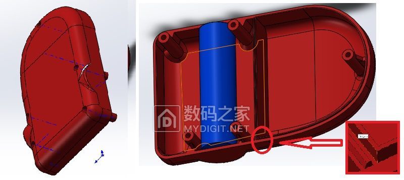

  比划来比划去 电池这样刚刚好,
  电池头尾外扩了一点,竖放还立得住 ,也不难看算特色了,
   装配起来,前看看后看看

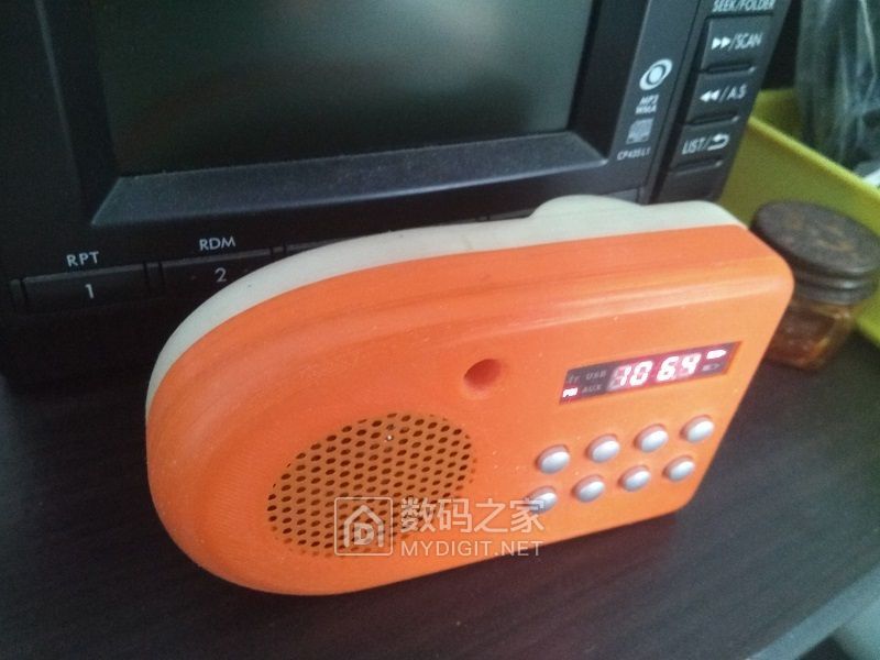

  实物做出来了咋样
   锂电保护板废电池上拆了一个绑上了18650,这种小电流电器要保护一下的
   fm天线捡来没有的  就弄了根电线焊了
  说一下声音: 那是杠杠的 倒向孔那小风是突突的:lol::lol:
