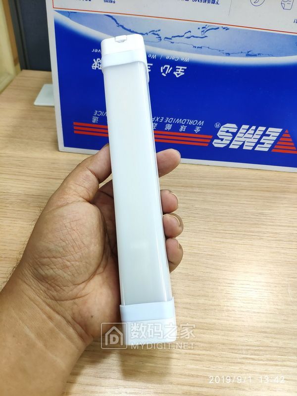

huigu拍了两个,一个22厘米1800mah的,一个42厘米5400mah的,今天刚刚收到,马上把小的拆了。打开看了心就放到肚子里了,撸对了,值回票价:18650锂电、5730双色灯珠、主体全铝、同步升压、插接件链接、无极调光调色、可吸可挂。
先看看外观,手电筒一头有提手,提手是隐藏式的,翻上来是提手,落下去是平的:
亮度,非常两,介绍说3.5W,我从感官上说要么足流要么还能超出,特别亮,按住开关不放是无极调光,最暗就是小夜灯的亮度:
正面:
背面,背面我还仔细看了,第一感觉表面不那么光滑,通过后面的拆解才知道,这货主体全铝的,就是后面和侧面完全是铝的:

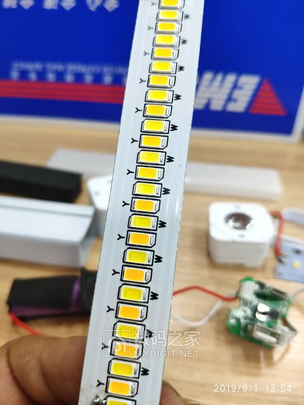

手电筒一头,买之前对手电筒功能预期很低,猜测要么是草帽头,要么也好不到哪,实际效果要超出预期,通过后面拆解,手电筒是3535LED灯珠,亮度比不上真正强光手电,但是比草帽头强太多了,加上有聚光帽,感官上有1W以上的亮度,足够一般用:
拧下两头各2颗螺丝,就能打开,这是打开第一眼,慢慢的5730双色灯珠,第二眼注意到居然是插接件连接:

灯珠细节:

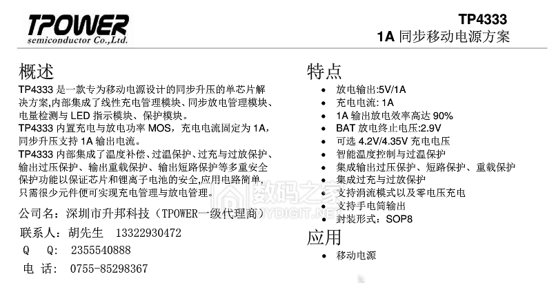

电路板,下面那个芯片没有字迹,上面芯片是TP4333,是一颗1A同步升压充放电芯片:
