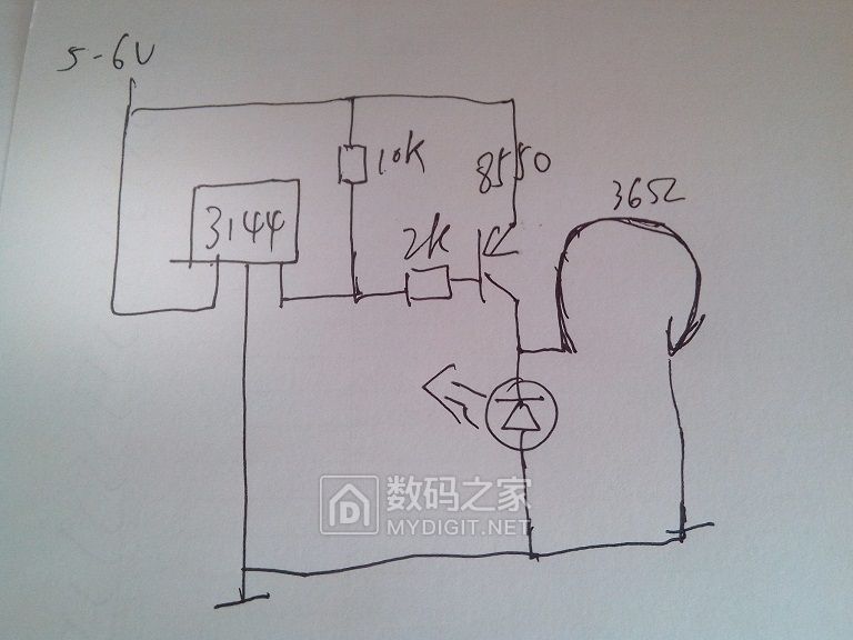

收拾抽屉的时候找到几个3144的霍尔,以前在论坛看到有人用它做电磁摆,于是搜索到了原帖:
[另类]原创:DIY霍尔电磁摆
感觉这个电路还能再精减,3144的驱动能力50mA,有的数据表上写连续输出电流25mA,成品的太阳能电磁摆1mA都能动起来,所以把8550去掉:
拆了一个坏的手机充电器,变压器次级扔掉,初级线圈绕在骨架上,用手电钻绕的,感觉一下就绕完了,有点短。
电源用USB
摆锤,用热熔胶把线粘在磁铁上
本来还有LED,调试的时候用很短的绳子吊着会闪。但是可能线圈实在太小,频率也低,实际工作时高亮的贴片二极管都不亮,干脆拆了。
挂在办公桌上,就这么一直摆下去。

 楼主| 发表于 2019-9-6 10:49:28 | 显示全部楼层
你那个动作太激烈,我这个能让人心情平静

发表于 2025-4-4 16:41:20 | 显示全部楼层
没成功不知道哪里的问题
