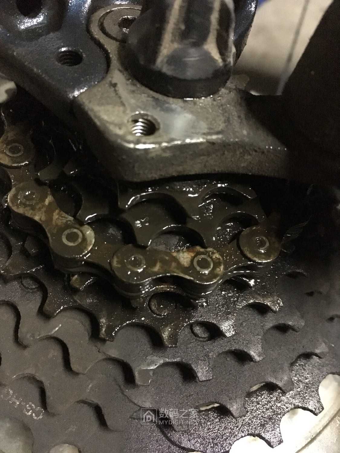

收了辆破车,问题来了,这个前避震怎么调节?谢谢
发表于 2019-9-25 19:51:27 来自手机浏览器 | 显示全部楼层 |阅读模式
还有后面的变速最小的那个有磨损,可以换小的那个么?

是不是打气的呀
发表于 2019-9-25 20:27:57 | 显示全部楼层
减震不能调,旋钮是锁死减震的----下坡用
发表于 2019-9-25 20:38:16 | 显示全部楼层
避震两边旋钮上的字是一样的吗?
有的避震可以通过打气调节软硬,还有一种可以通过旋钮调避震软硬,一般左边是调软硬的,右边那个是锁死避震的。

发表于 2019-9-25 20:50:28 | 显示全部楼层
拿煤油洗干净链子和飞轮,破布擦干净后再上点油。
发表于 2019-9-25 21:36:28 | 显示全部楼层
后齿轮是一体的
 楼主| 发表于 2019-9-25 21:55:28 来自手机浏览器 | 显示全部楼层
擦干净了,看看还不错

发表于 2019-9-25 22:20:39 | 显示全部楼层
这款车子应该不是一体。一体的一般六速

发表于 2019-9-25 23:17:24 | 显示全部楼层
煤油不好买了,用柴油也可以,修货车的师傅,都是直接从维修的货车油箱里抽出柴油清洗零件油污。
发表于 2019-9-25 23:51:19 | 显示全部楼层
煤油等不容易买到,农机店里或许有。用金属清洗剂吧,这东西没限制,价格也不贵。这车的前避震没啥可调节的,如果体重不够,调了和没调是一样的,凑合骑吧

发表于 2019-9-30 00:27:22 | 显示全部楼层
感觉没什么必要换,前减震想弄的话,看看拆了上点机油就行,然后用布包一下省得沾土,机油容易沾土;链条和后面的塔轮用洗洁精加水用个废牙刷刷刷,然后太阳底下好好晒干了,上点机油,有条件上点硅油最好,或者就弄点柴油弄上就行,用柴油就得勤弄着点儿,用机油就得勤擦着点儿省得起油泥;最小的那个飞轮没必要弄,也不建议用,用那个小轮也没什么意义,用一些卖家的话说就是因为使用小轮前面就得上最大牙盘,这种情况比较容易伤膝盖
