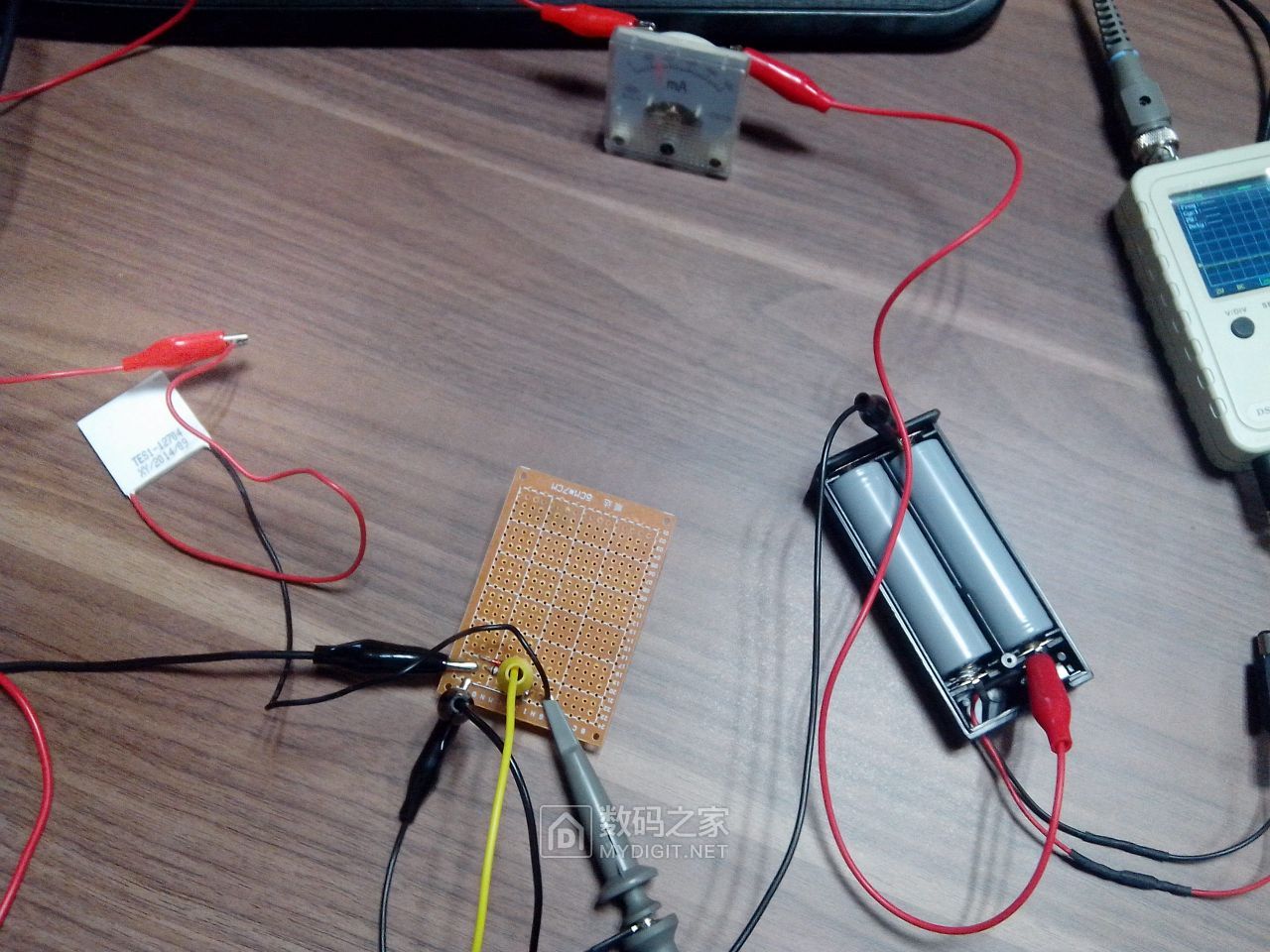

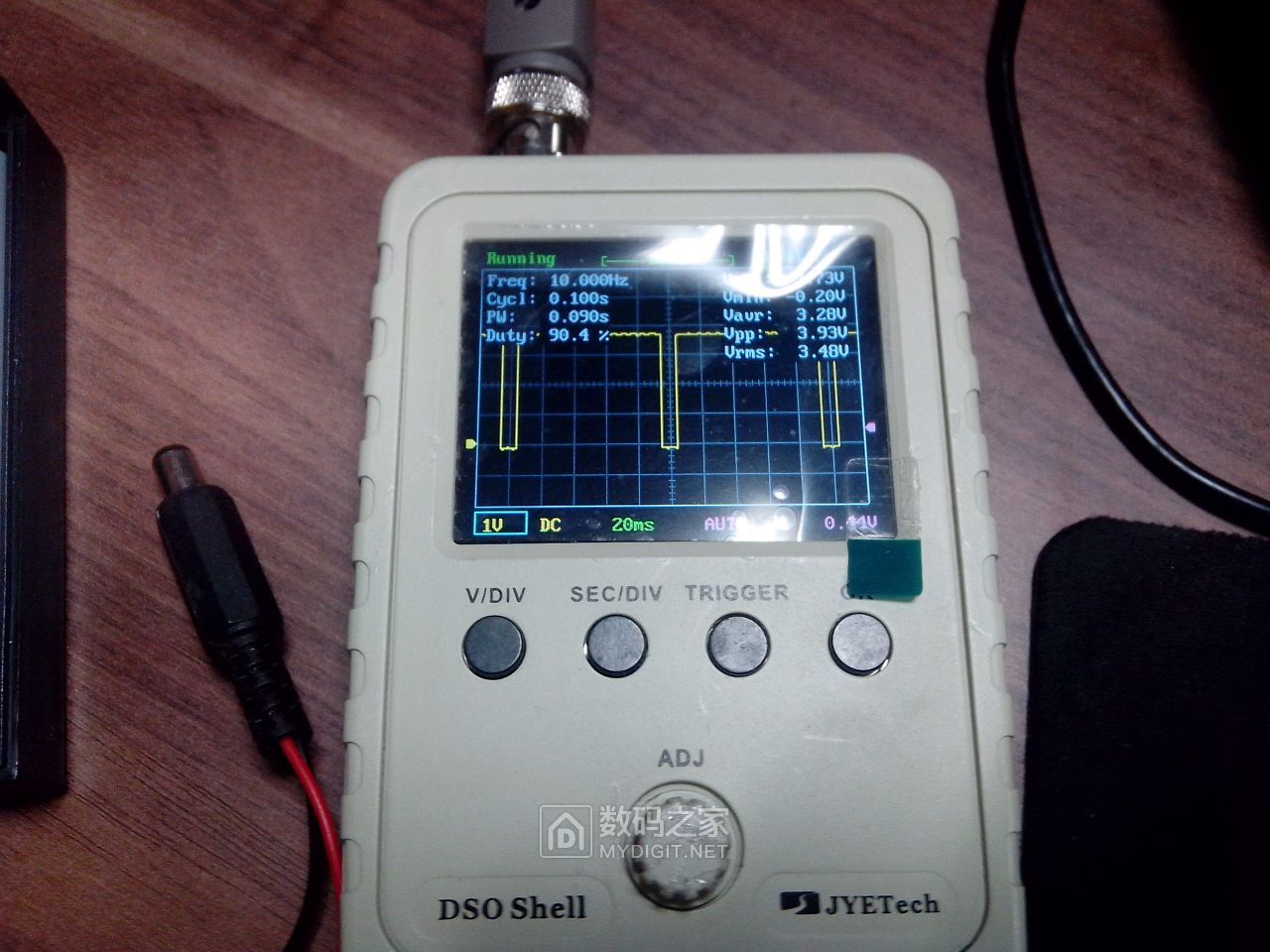

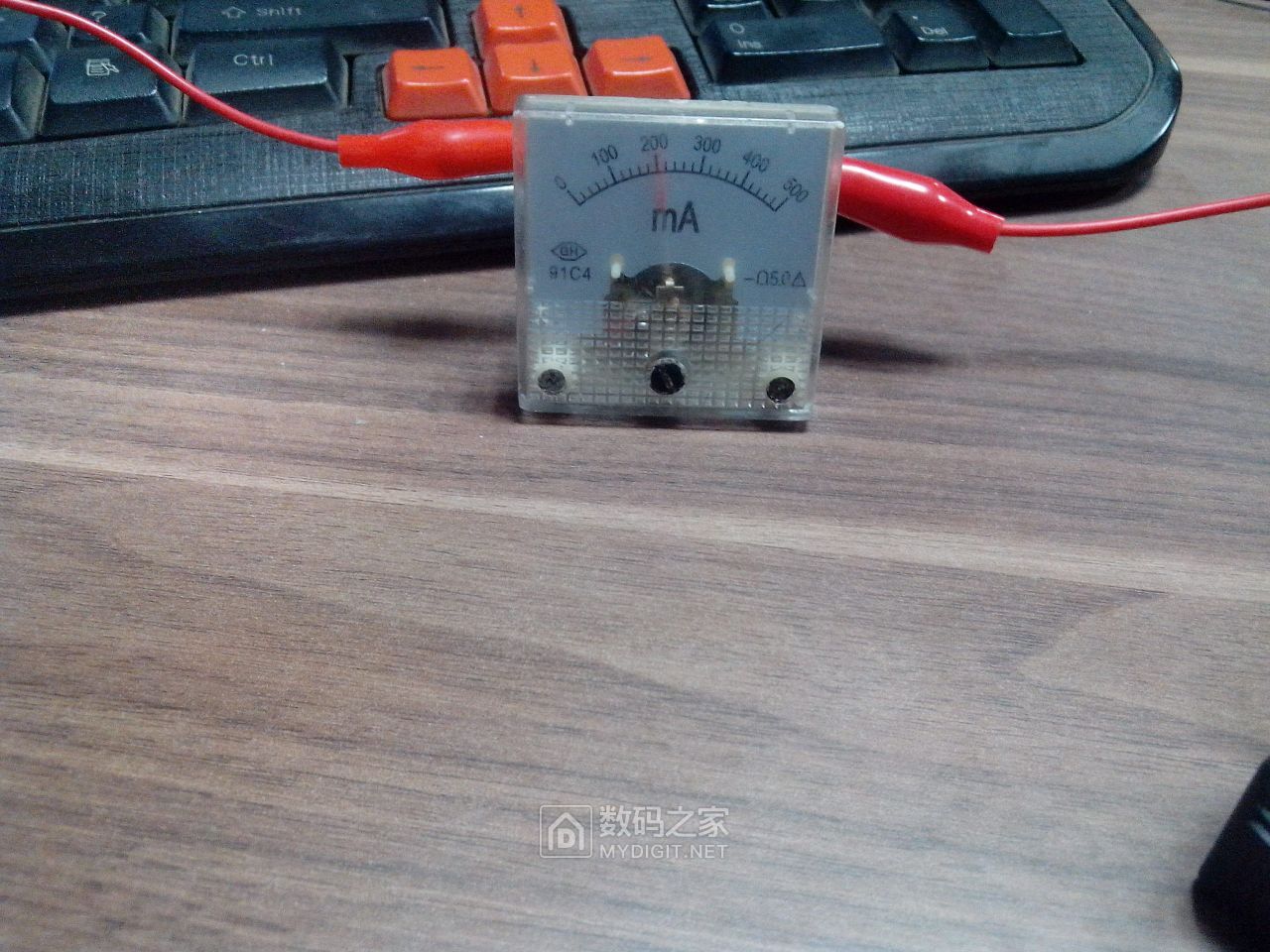

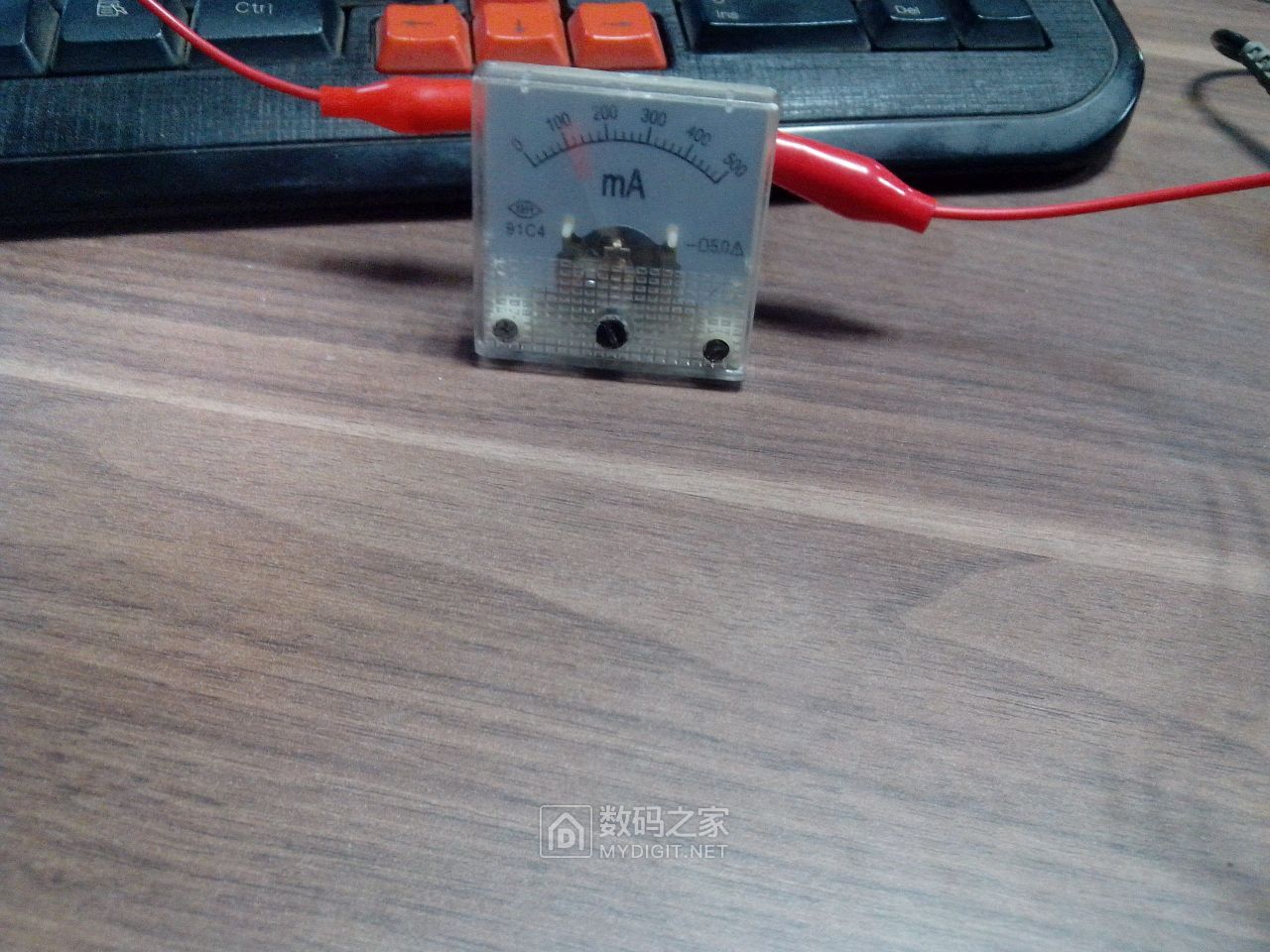

想pwm控制制冷片来制冷,先用一节锂电供电,其实它的电压是12v的

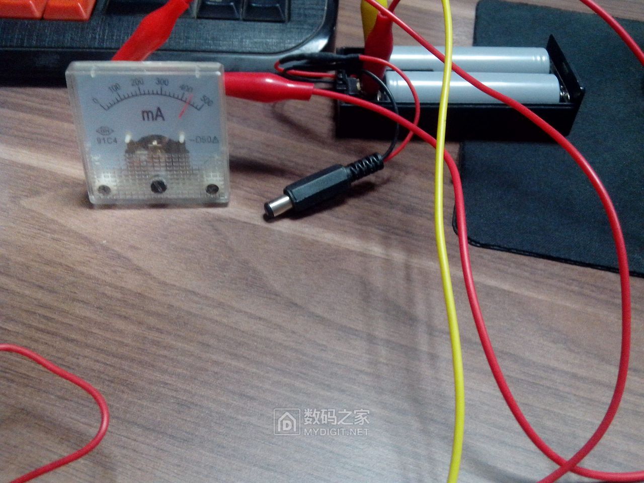

指针表对与测试这种脉冲电流很合适
测试mos管上的波形
20%的占比,电流才100ma左右

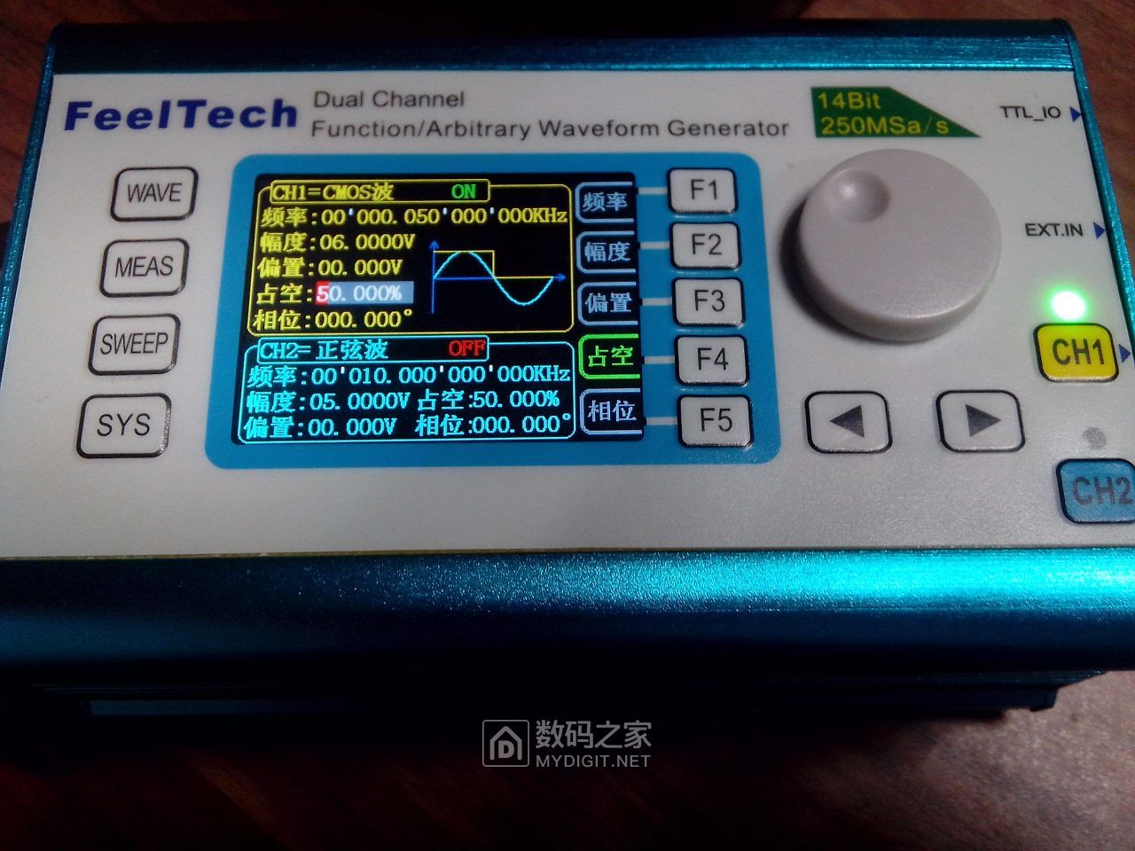

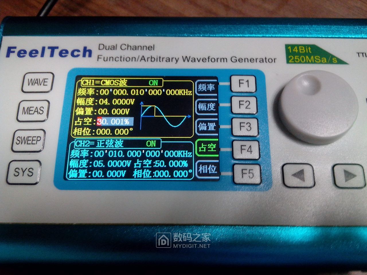

30%的占比,10hz的频率,用信号源来控制mos管

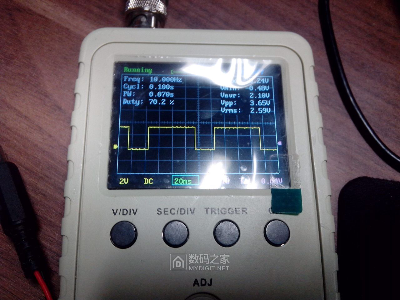

波形
电流加大了
什么感觉呢,摸着有字一面稍微有点热,另一面有一丝丝的凉意

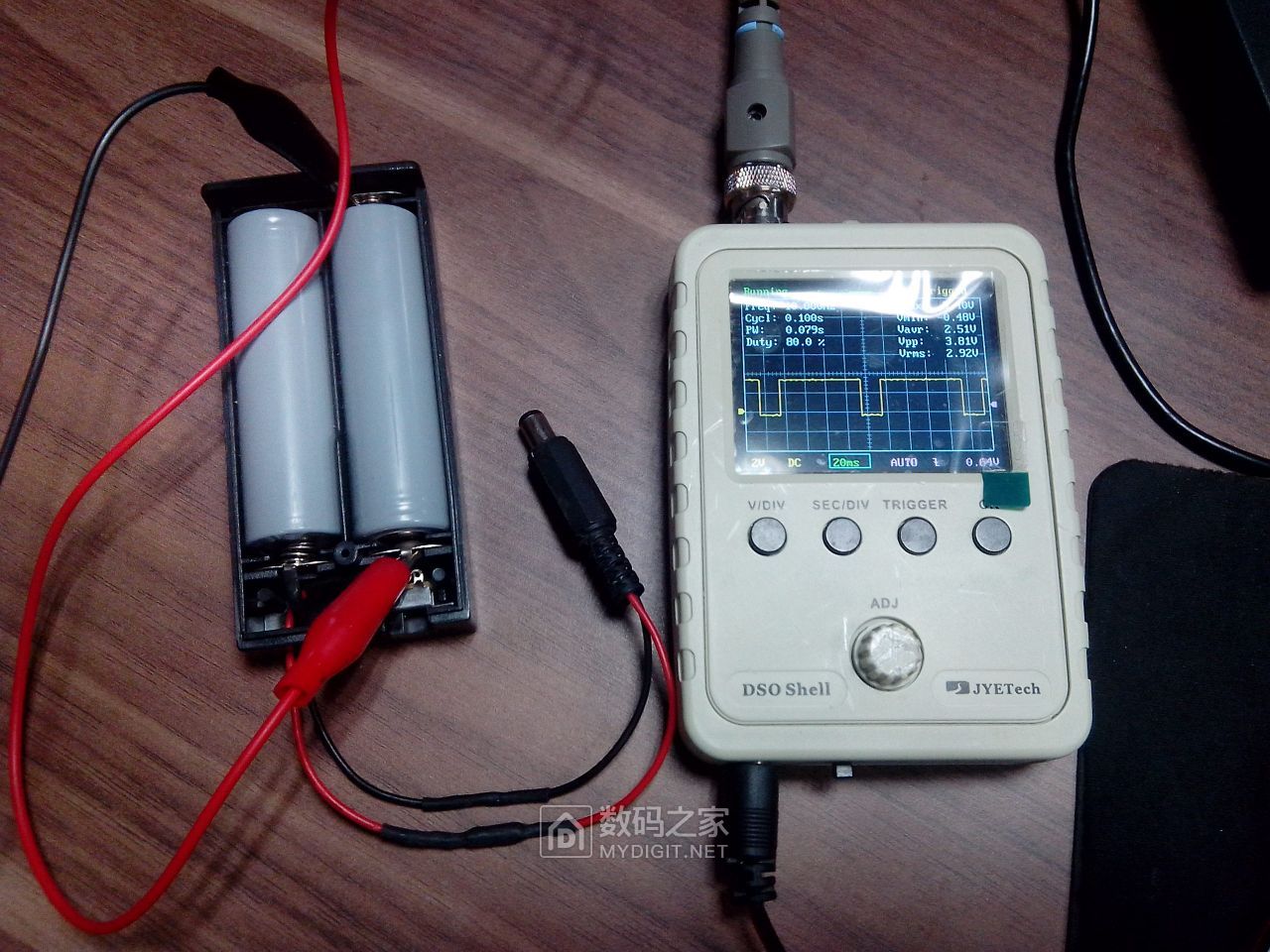

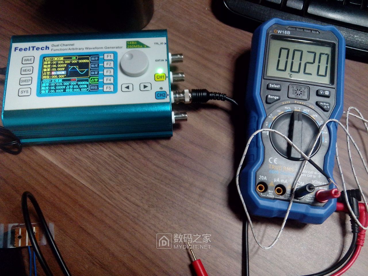

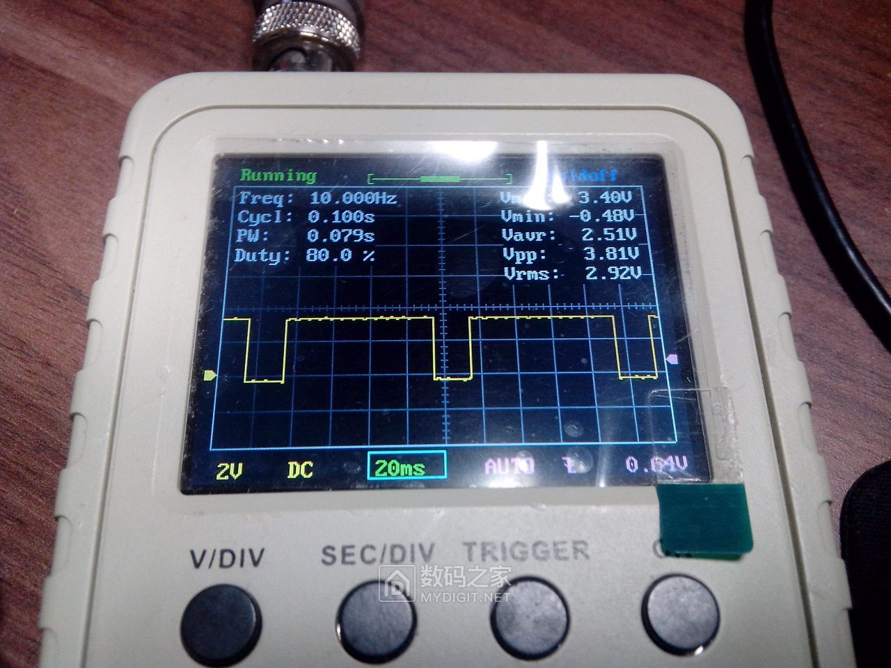

用2节锂电,供电,占比40%信号驱动
电流都400ma了

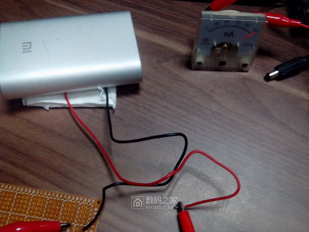

冷面温度才22度,我去,这也太难了点,这个小米是当热面散热器的
继续加大占比
电流超500ma了
才整到20摄氏度,下降一度都要付出很大代价啊
这都8v*0.5A=4W了

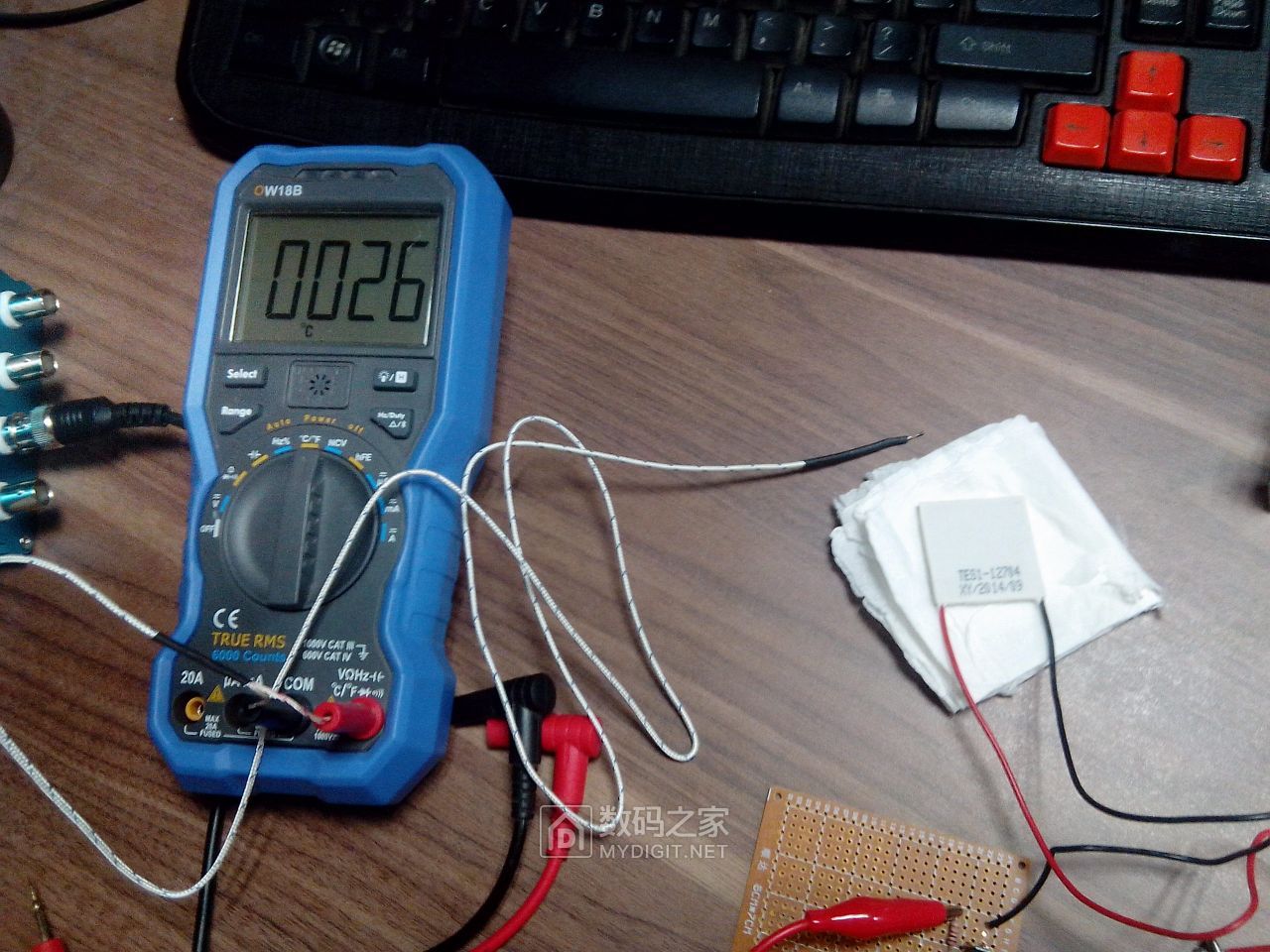

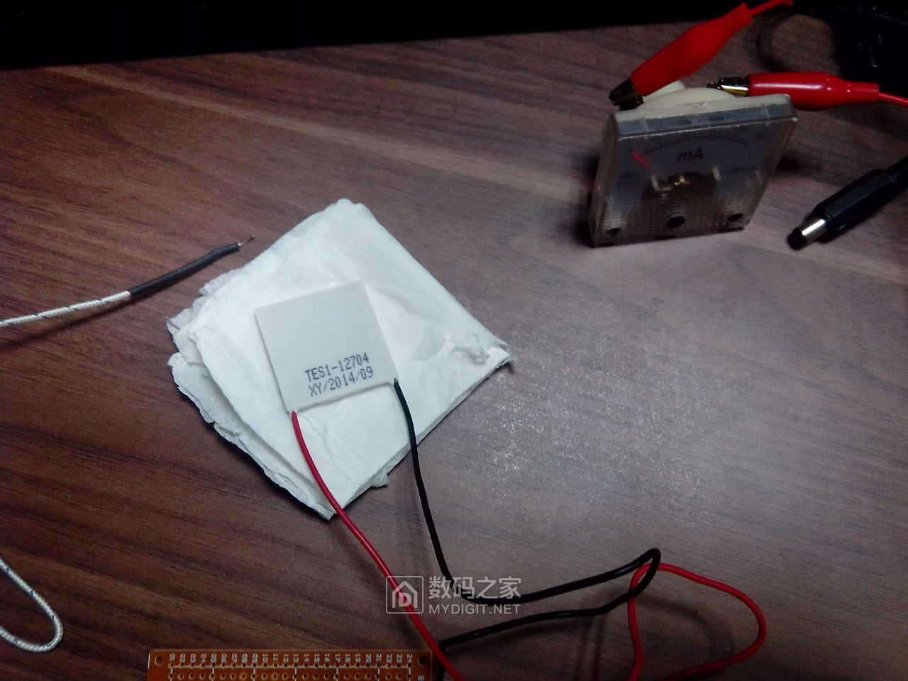

下面的餐巾纸是保温用的,这带字面是热面,探头放在冷面
看来散热与保温系统搞的太简易了,性能不好啊

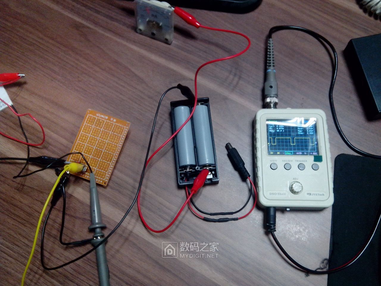

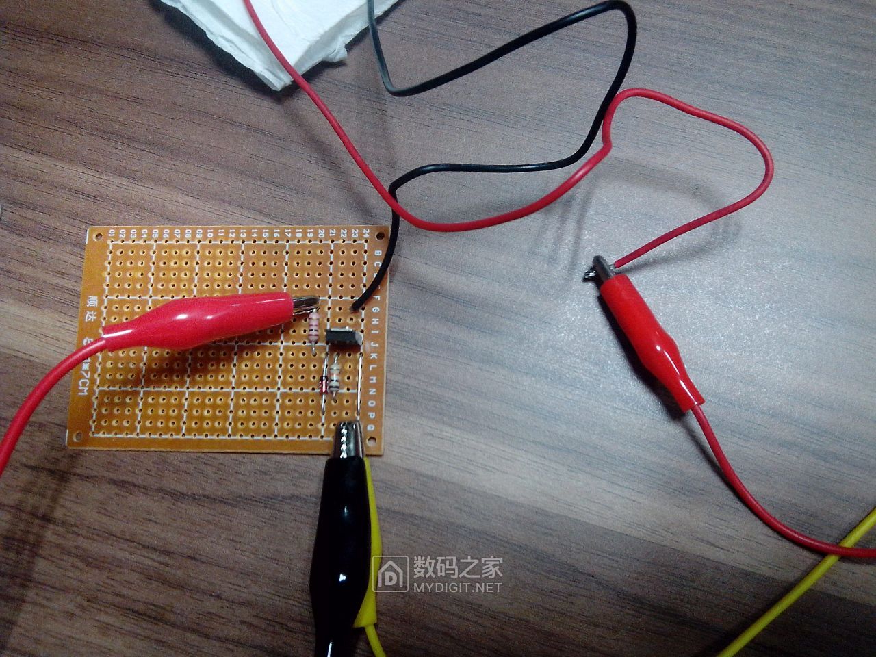

控制电路
环境温度26度,下降6度就这么难啊,别告诉我用12v电压
4A的电流来做啊,那不是我想要的,但是可能低电压,小电流时效率更低

发表于 2019-10-1 09:59:22 | 显示全部楼层
这样敞开在大气环境中,能降六度已经很不错了
发表于 2019-10-1 10:01:21 | 显示全部楼层
要加散热片,加风扇。
 楼主| 发表于 2019-10-1 10:01:32 | 显示全部楼层
哈哈,不算敞开,餐巾纸包着探头呢:loveliness:
 楼主| 发表于 2019-10-1 10:03:02 | 显示全部楼层
aishelva 发表于 2019-10-1 10:01
要加散热片,加风扇。
小米外壳就是散热片,没加导热膏倒是真的,这个功率还不用风扇:titter:

发表于 2019-10-1 10:15:18 | 显示全部楼层
人奸同学,你这样折腾是不行的。散热面没有加上强大的散热装置,散热面的热量很快就传到制冷面,整个制冷片就烫手,甚至烧毁了。你这样是瞎折腾。:titter:

人奸同学,你这样折腾是不行的。散热面没有加上强大的散热装置,散热面的热量很快就传到制冷面,整个制冷片 ...
哈哈,你说的没错,可是我这里散热片啊,只是安装很简陋,效率不高,但是我这里电流小,不会坏的,就是不加散热片基本都没事,但是的确热量会传到冷面,这是没法完全排除的:loveliness:
