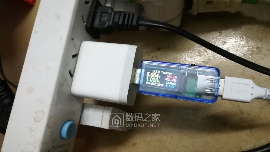

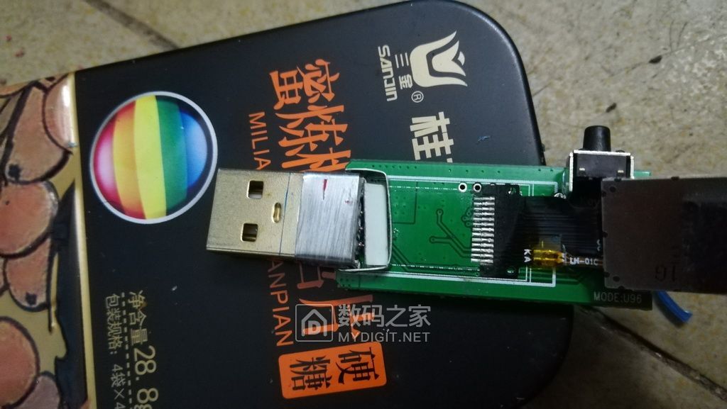

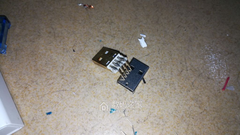

优惠购里买的炬为U表,比之前那种数码管的好多了,屏幕清晰,一屏就能显示全部内容,还能计算电量。优点不少,缺点也有,就是U口排针竟然是铁的:curse:U口外壳是铁的我可以接受,排针用铁的真是太过分了,外面淡淡的黄色不知道镀的是金还是铜?我用的充电宝板子五福一安的,刚开始充还能达到1A,用10多天后就变成500多ma了,用手掰着能到1A:sweat:当时心想可能是U口接触不良,打算拆开看看,结果发现竟然是铁的针脚,于是找了根USB线拆个头子换过去。

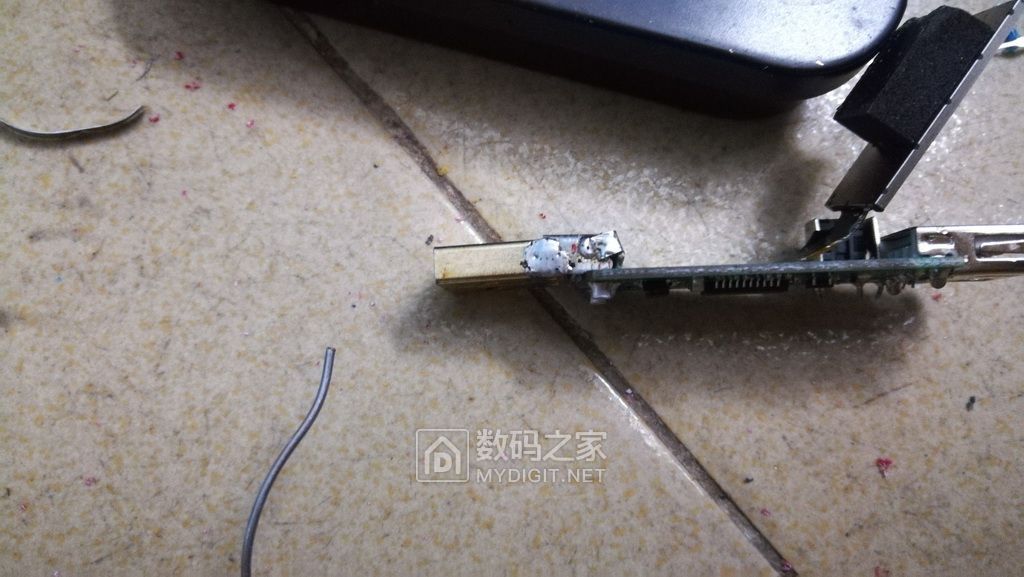

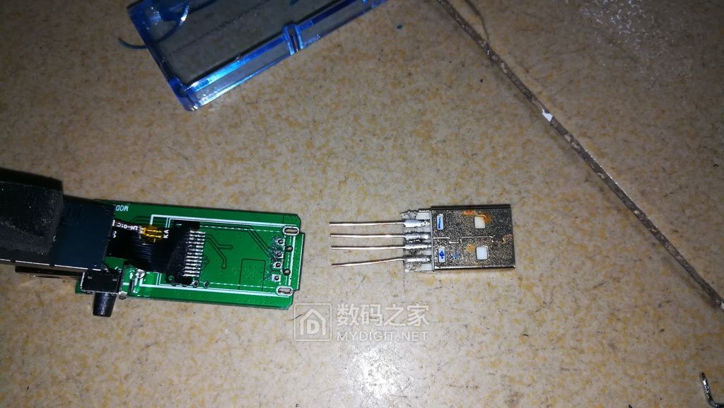

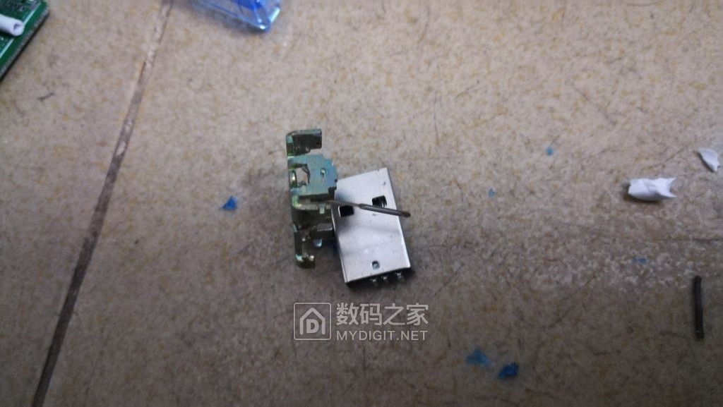

▲直接焊下U头,光驱拆的强磁上阵,可以看到针脚吸上去了。

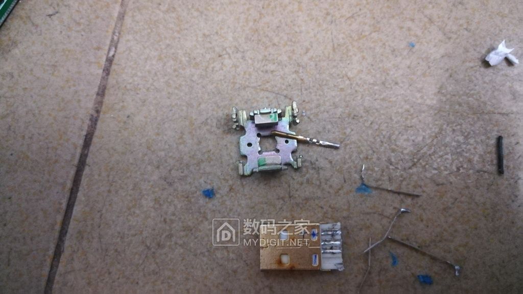

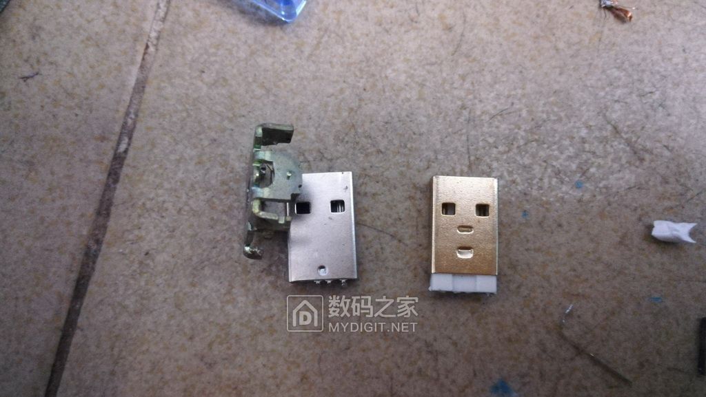

▲黄色的是数据线拆的U头,外壳铁镀金,不过针脚还是铜的。
▲针脚不吸,相比炬为原装针脚要厚实,外层镀金。

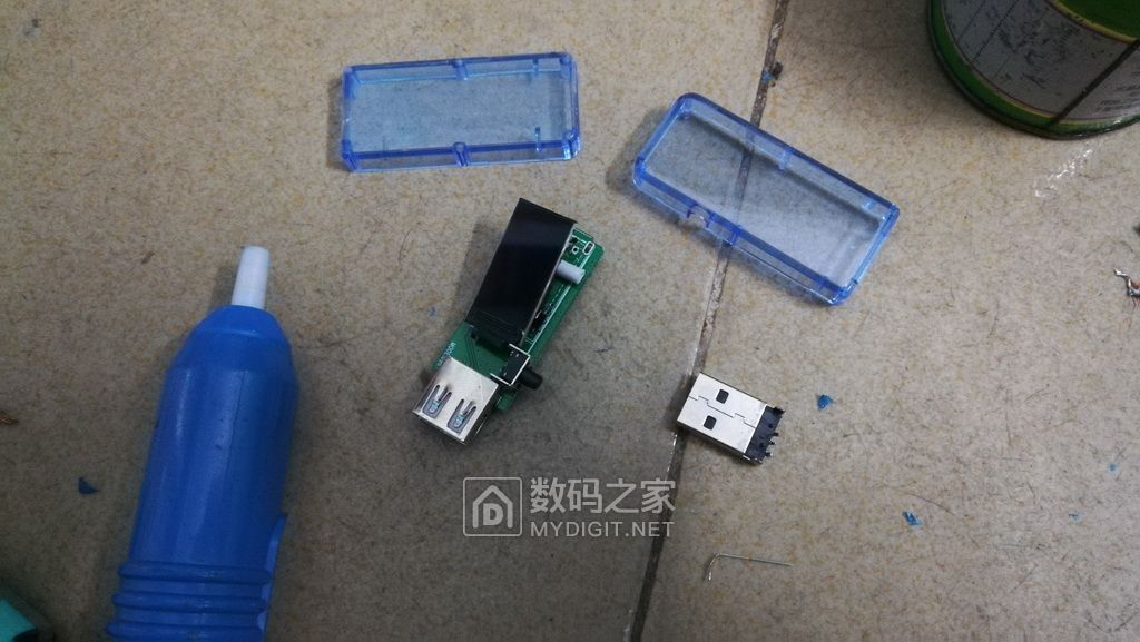

▲废光驱板子找了4根IDE排针焊上去不错
▲直接插进板子焊接,看着效果还挺好的,突然发现焊反了,还好没上机:lol:

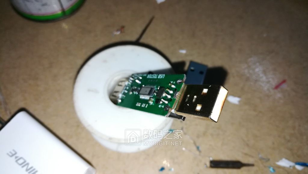

▲由于IDE排针本身是90度折角的,再反过来焊接就不好弄了,于是找了根多股电线拆芯线焊接。
▲焊好线再折弯

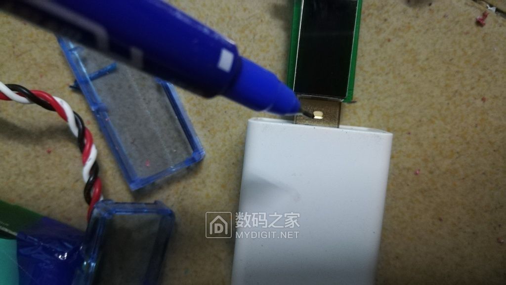

▲U表插进充电头对比一下,U头还剩出一大截,看来长度没问题,做好记号。

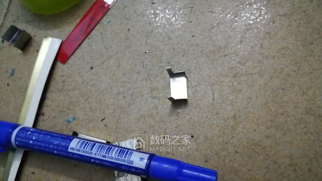

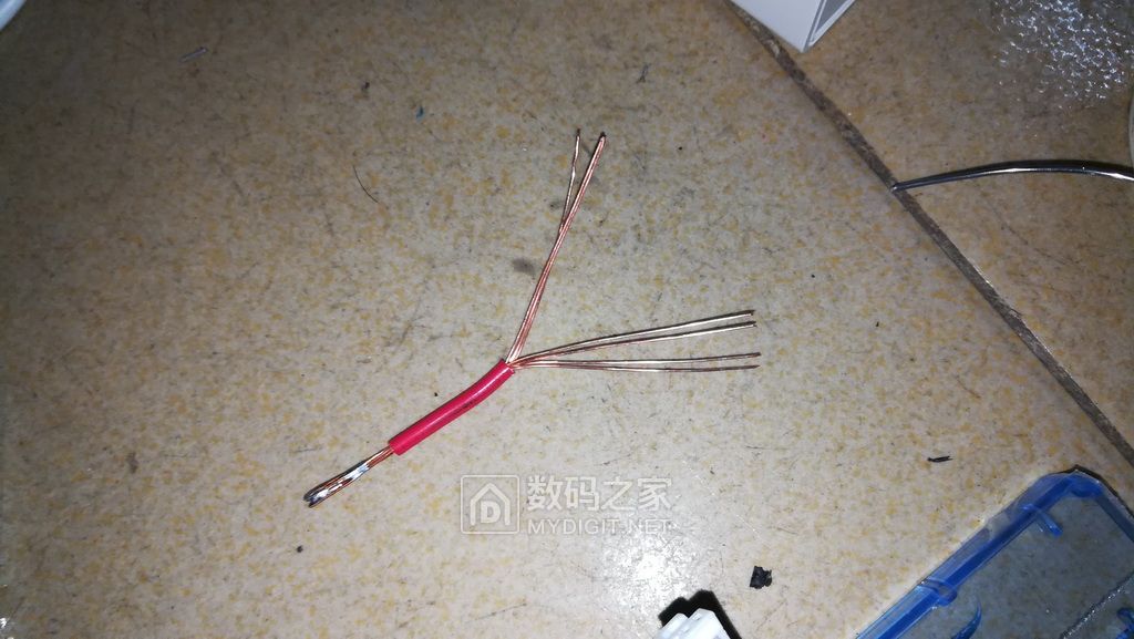

▲由于U头是数据线上面拆的,没有在板子上面焊接的引脚,找了块易拉罐铁皮做个引脚。

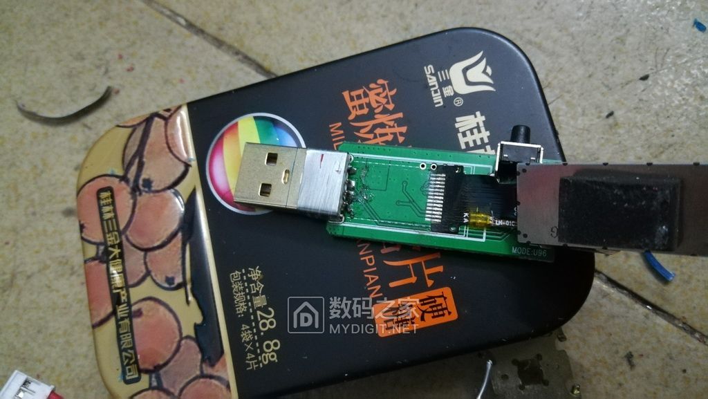

▲就这样加上去焊好,再给铁皮和U头侧面焊接一下就固定了。
▲为了插拔的时候不让排针给捅出来,在U头后面加块U型贴片把排针顶住,排针和U型铁皮之间加绝缘。
▲侧面上锡焊接,看起来略丑,不过装好壳子看起来不明显。
▲上机测试,五福一安终于又恢复了,等找到合适的母座,再把后面的U头也换掉,不用看了肯定是铁的无疑。手上有这表的坛友们,有合适的铜针U头就把它换了吧,铁针的用着不甘心啊:lol:
