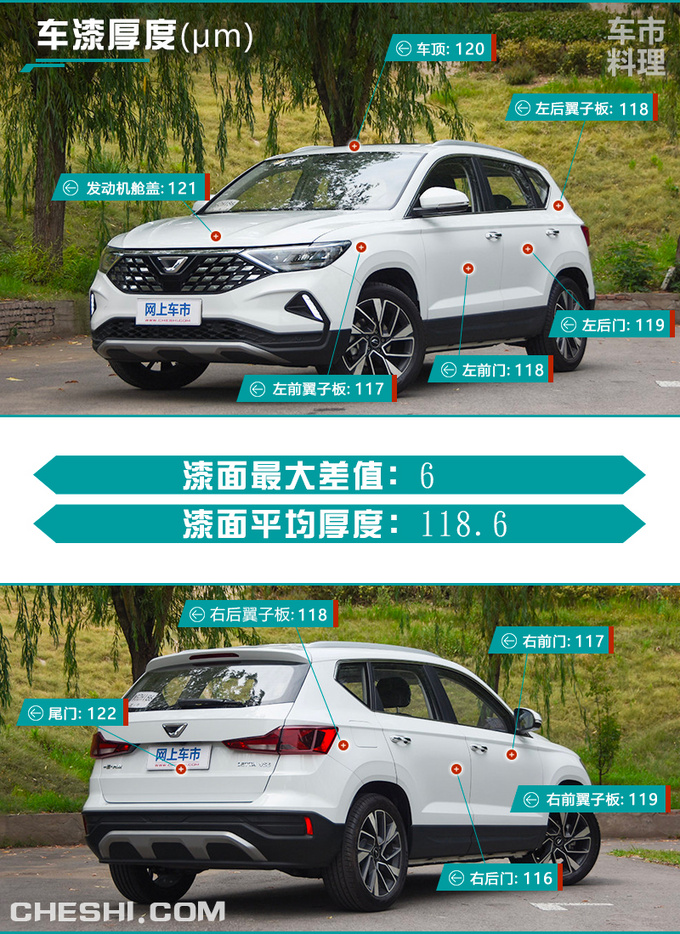

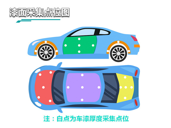

测试前,先简单介绍一下测试方法。我们会在捷达VS5的车身外观覆盖件中,采取相关漆面数据,四个车门、发动机舱盖,以及后备箱盖面积较大,我们会选择多点采样法(前、后、正中、左、右)进行采集,而前后翼子板和车顶则采取三点采样法(前、中、后)。最终车身每个覆盖件的漆面厚度,我们会以平均值作为评判标准。
评论本图
整体来看,捷达VS5的漆面质量给了我很大的惊喜,漆面呈现出的光泽度和平整度都相当不错,在视觉上看不出任何瑕疵,而漆面的整体厚度也是优秀水平。从其他车身覆盖件的漆面厚度来看,它均达到国标《QC T484-1999漆面质量标准》,涂装工艺水平优异。

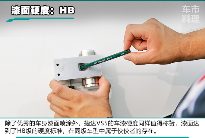

捷达VS5的车漆硬度值得称赞,漆面达到了HB级的硬度标准。或许很多消费者会说:”车漆硬度有什么用?”其实在日常用车中,我们难免会遇到各种小剐蹭,如果车漆够硬,没漏底漆,简单抛一下光,漆面就会“完美如初”了。您说是不是能省不少事?至于修复的成本,也可以大幅降低,所以漆面硬点没坏处。

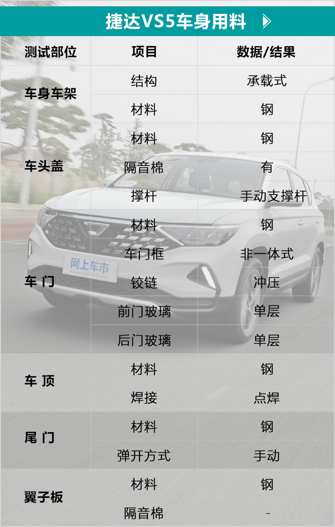

捷达VS5采用了传统的钢制车身+点焊工艺,相较很多同级车型来说优势十分明显,用料相当扎实,钢制车身可以让车身的强度更佳,抗扭能力更强,同时修复的成本也相对低廉。对于“皮实”一词就是如此,或许消费之也更看重车辆的“抗造”性,也更看重车辆相对低廉的修复成本。
