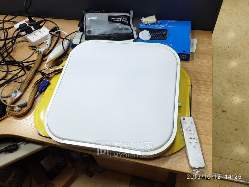

先买的144w大号遥控调光吸顶灯,准备明年用在新房客厅,拆解之后感觉质量不错,又拍了一个同款48w遥控调光吸顶灯,准备用在卧室。之前144w大号已经发帖:https://www.mydigit.cn/forum.php?mod=viewthread&tid=81770
先摘几张144w照片,更多照片可以点击上面链接查看,然后再上48w的,大家前后对比看一下,这是外观,144w尺寸是90*60厘米,挺大:

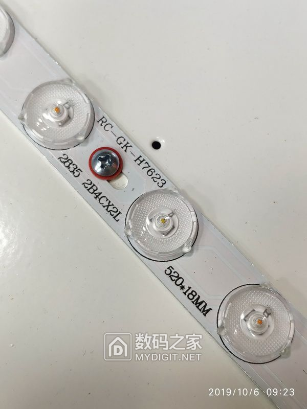

这是带透镜的2835灯珠,每条上2并4串*2组,白光暖光各一组,一共8条,组成144w:
这是驱动,相当豪华:
现在48w也简单拍了几张,两者结合对比看一下
48w外观,边长标称39厘米,实际测量大约40出头的样子,厚度5厘米左右,下面黄色的垫子宽度是50公分,可以对比一下大小。另外方形边长40厘米和圆形直径40厘米完全不一样,同样标称数值的方形面积要比圆形大很多,所以同样的数字,肯定是方形显大:

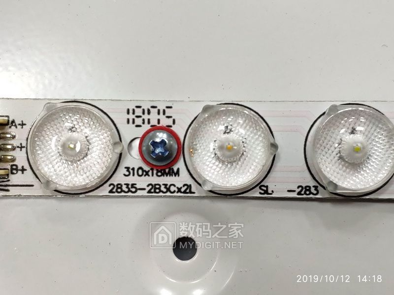

内部结构,48w内部有3条灯板,前面144w是8条:
透镜灯珠(通过透镜调整照射角度,不浪费亮度,显得更亮),同样是2835,每条上面2并3串*2组,白光暖光各1组,3条组成48w:

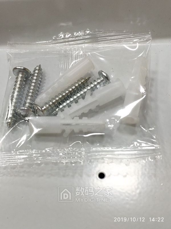

安装配件:

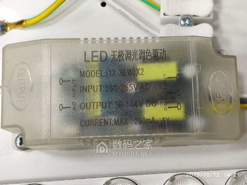

驱动外观:

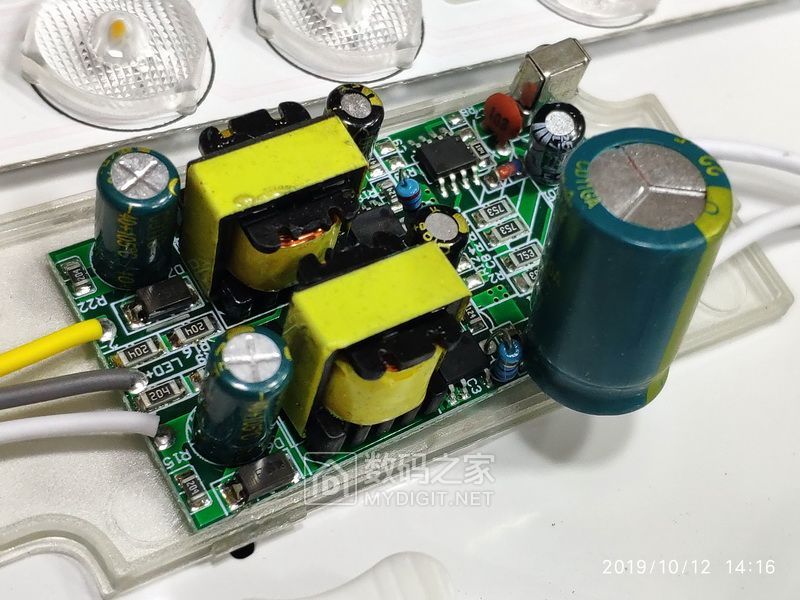

驱动模块电路板,和上面144w的对比一样,48w是双路输出,144w是4路输出,功率不如144w大,驱动也不如144w的豪华,不过也算可以了:
遥控器是相同的,而且通用,使用方法之类完全一样,效果除了亮度其他也一样,可以从前面贴子里看,就不单独再发了。48w透镜款遥控整灯39元的价格,是我见过的最低价,而且经过拆解个人感觉质量可以接受。
