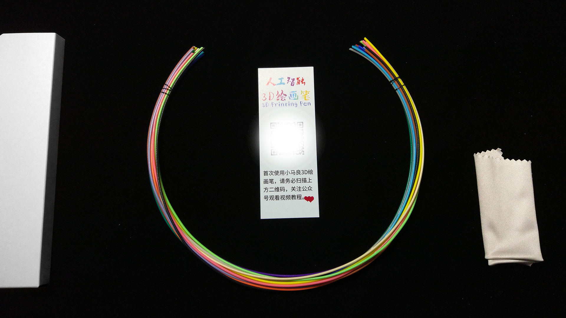

开箱后的内盖依旧印刷有儿童的绘画,而盒内上端最先看到的是一个开口的小收纳盒,它的盒子内装有16根不同颜色的条形PCL耗材、说明书、嘟嘟教授教学卡片、透明塑料片、临摹参考卡片书。
而盒内最下层则放置着产品的主要部件,它们的四周为黑色的保护性海绵体,所有产品放置在里面基本都松紧适宜,能为产品提供较好的保障。
细看一下,整盒产品也确实不少,一只小小的打印笔看起来就像个巨大的家族体,整个套装主要有3D马良笔、笔架、电源、临摹板、电源线、擦拭布、16色条形PCL耗材、说明书、嘟嘟教授教学卡片、透明塑料片和临摹参考卡片书。

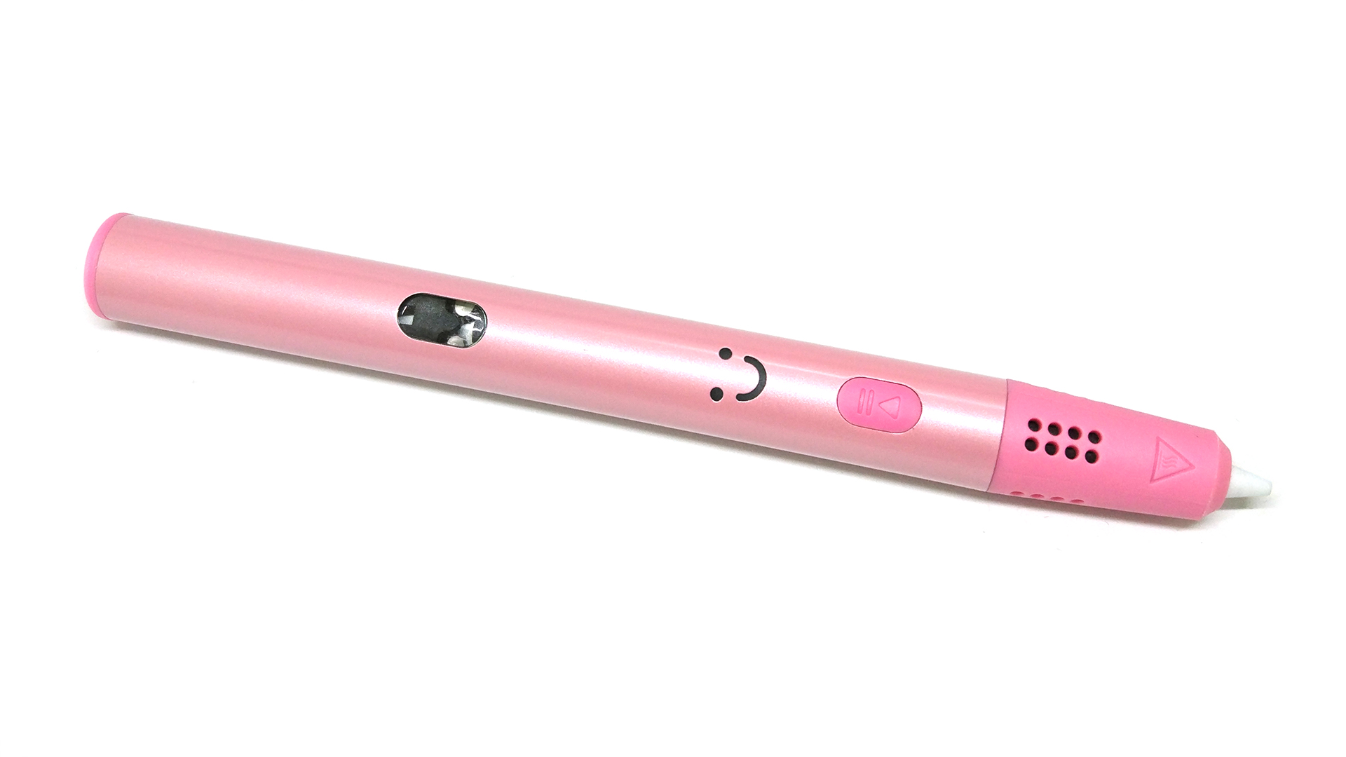

我们常见的3D打印机一般都是由最基础的主框架、驱动平台、丝杆、XY轴驱动机构、升降驱动机构和打印机头组成,而这款简易版的3D打印笔则相当于普通打印机的打印机头组件,内部结构主要由控制主板、物料驱动电机、控制开关、喷嘴、笔身和防烫硅胶组成。
虽然集成了众多结构于一身,但是整支笔的直径大小仅为14mm,长约149mm左右,重为37g左右(实测38.9g),与大多数的普通钢笔一样,拿捏大小较为合适,在使用的时候尽量做到无任何坠重感。。
不过整支打印笔的外壳设计看起来非常的奢华,粉红色的光滑表面显得格外的珠光宝气,使用抚摸手感非常温润。
考虑到产品的安全使用,厂家选用了直径仅有1.75mm的PCL塑料作为打印笔的主要打印材料,而这种材料的主要特性之一就是能在80度左右融化,因此这支笔的设计使用温度仅为85度左右,足以轻松将PCL打印材料液化。相比较那些需要上百度才能融化的ABS打印机而言,在打印精度要求不高的情况下,这种低温打印产品拥有更广阔从使用场景。

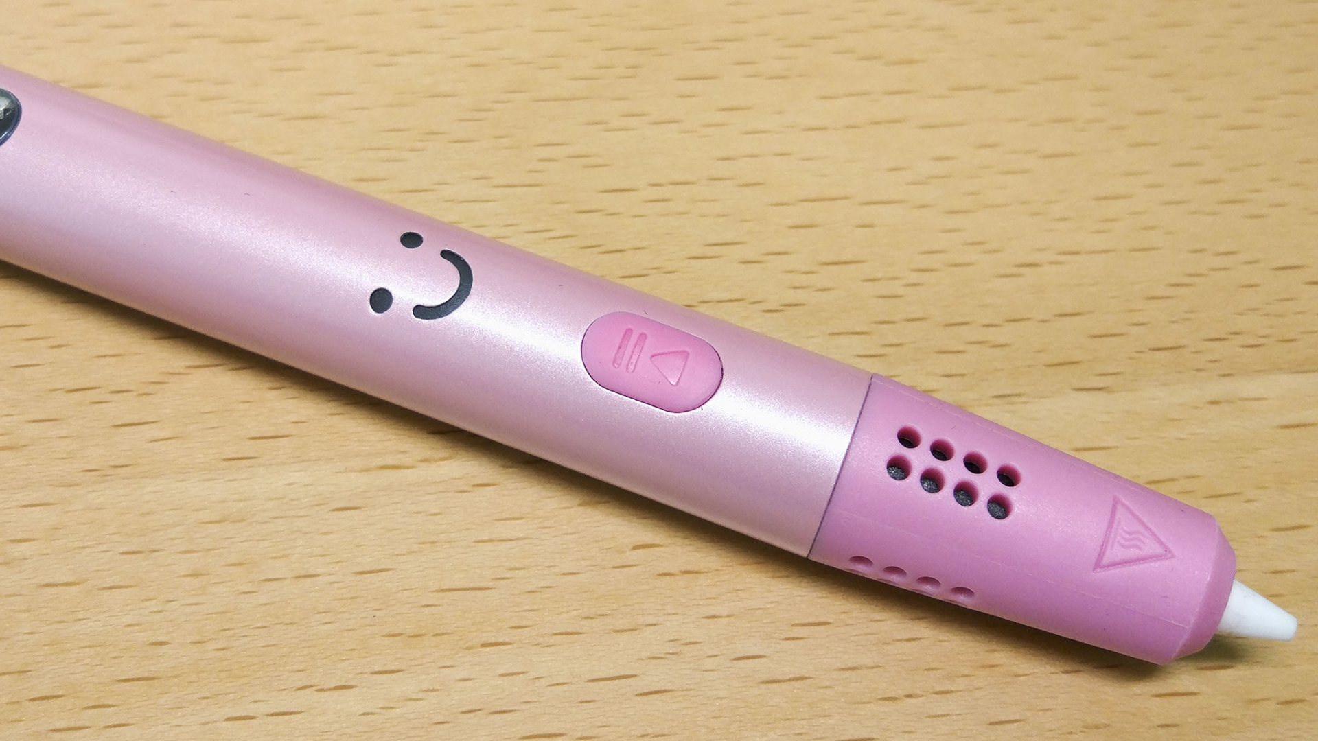

当然,内部高温足以影响产品的使用,毕竟定位于儿童玩具类产品,因此打印笔前端的握笔部位采用了高温硅胶制成,能在一定程度上起到一定的隔热效果,同时这部分硅胶区域还开设有32个密集的散热孔,能进一步降低握笔部位的温度,让使用者能更舒适的使用。
在这支笔的高温组件中,它的前端则采用了非金属制的白色陶瓷喷头,在保证产品能出料正常的情况下,进一步降低了产品生产成本,让产品更易于让大家接受。
作为一款无软件控制的打印产品,它的制动控制主要通过笔端上设计的暂停开关键,以及笔端内置的物料驱动马达合理的配合使用,进而控制打印笔的物料出料与退料操作,而暂停开关键同样采用硅胶制成,手感较为舒适。而笔端上的使用状态指示灯窗口设计为笑脸型,当内置加热温度达到使用要求的时候,它会直接显示绿灯,待机时则为橙灯显示,在预热的时候则为红灯显示,方便使用的时候正确判断产品的使用温度是否合适。
为了预防可能出现物料卡死的现象,厂家还在物料驱动马达的位置设计了个透明的窗口,产品物料使用是否正常即可从此端口判断,方便了产品的使用。
打印笔的底端为micro USB电源接口和一个耗材导入孔,导入孔的口径大小约为2mm左右,正好可以放入需要使用的耗材线条。

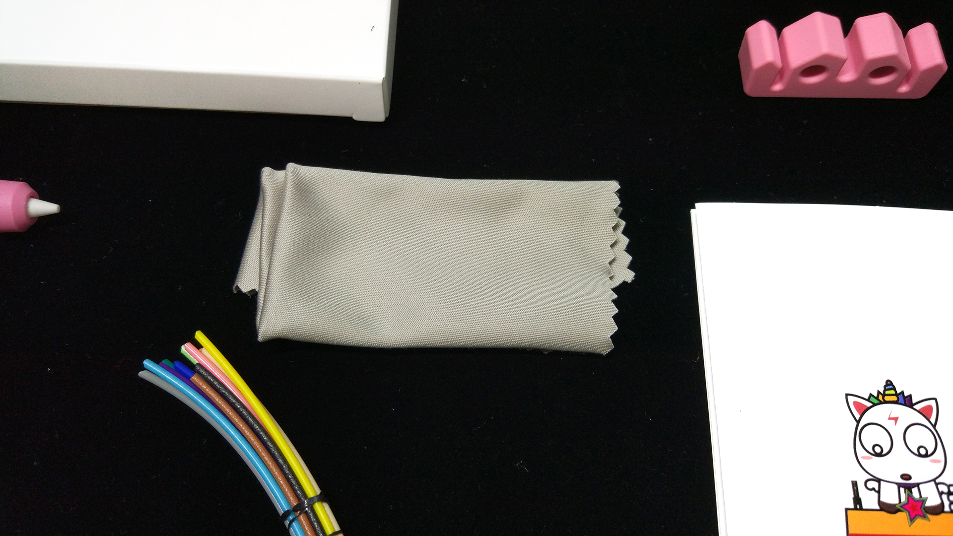

除此之外,厂家也配送有一张类似眼镜布的擦拭布,它主要用来擦拭在绘画过程中黏附在喷头上的物料,轻松一擦即可去除。

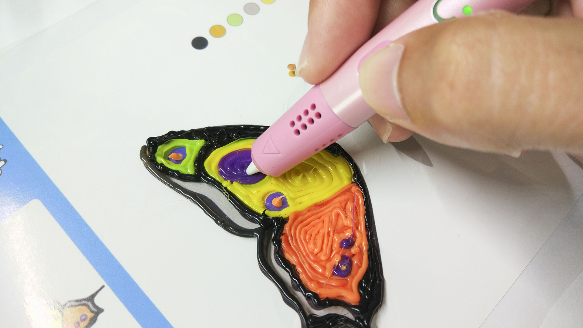

然而使用临摹参考卡片书和透明塑料片的组合就好多了,只需将透明塑料片压紧在临摹参考卡片书上,然后使用对应的颜色物料在上面对着彩图绘制,即可绘制出对应的产品。
不过这些产品的绘制模块都是分拆的,因此绘制完后还要继续用打印笔对其进行黏合,好在透明塑料片表面非常光滑,所以脱下绘制品的过程非常轻松。(因为赠送的物料不够,所以我绘制的蝴蝶翅膀有部分颜色使用了其他颜色替代,看起来不怎么和谐。)
整支蝴蝶的绘制耗时十几分钟,而握笔部位温度一直较为温和,在绘制完蝴蝶后用探温枪扫描打印笔前端部分,测试其最高温度仅34度左右,明显低于普通人的体温,使用过程基本不伤手。
