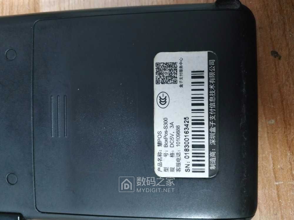

手机有两台盒子支付的安卓POS机  慧POS S 300.现在不用于收款了一直闲置,想装几个软件玩玩,但是他只支持自带应用商店的软件,里面都是和支付相关的软件,我想装个微信什么的,能否绕过系统的应用检测,或者直接破解系统刷机,请大神赐教

U是mt8735 原装固件emmc布局
发表于 2019-11-12 22:11:25 | 显示全部楼层
U是mt8735

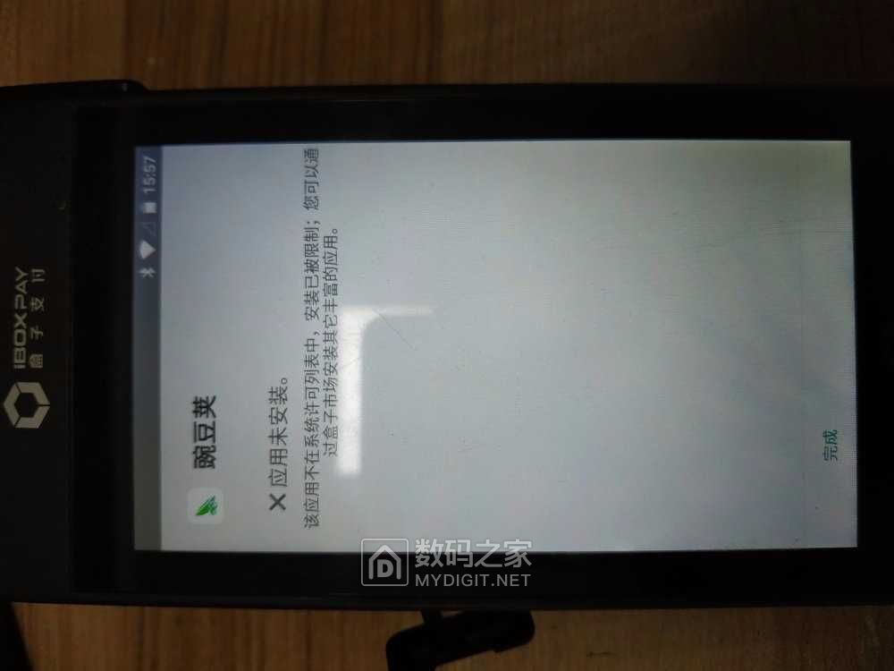

 楼主| 发表于 2019-11-13 23:07:40 来自手机浏览器 | 显示全部楼层
msoushi 发表于 2019-11-12 22:18
到自带应用商店下载一些应用,看一下包名,然后用改包工具把包名修改成和应用商店中下载的应用一致试试 ...
已经试过了,豌豆荚应用就是我改的包名,可以骗过应用商店,但安装不上,系统限制非应用商店的应用商店的应用安装。

发表于 2019-11-14 23:19:21 | 显示全部楼层
同款机子,之前研究过。mtk主控,可以用mtk的SP_Flash_Tool把整个系统搞出来。但是我在外面把系统里内置应用搞掉之后刷回去卡在开机界面,估计是原装系统里有什么完整性校验一类的。刷这个主控的开发板固件倒可以开机,就是显示分辨率不对(开发板固件本来是配平板那么大的屏的),另外开发板固件里这机器最有用的热敏打印机驱动也没有。。。后来忙起来就没深入下去
