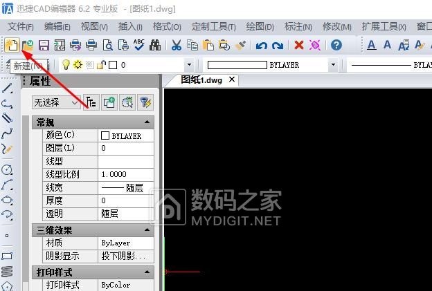

第一步:点击电脑桌面上的迅捷CAD编辑器(http://www.xunjiecad.com/download-major.html)图标并运行,在其CAD编辑器操作界面点击新建图标。当然选择文件—新建命令同样可以,从新建立图纸。
第二步:在其绘制的图形当中,斜线与直线标注尺寸的方法有所不同。这里我们可以利用界面左侧绘图工具图标在图纸上简单绘制出直线、斜线。当然在命令中输入指令同样可以。

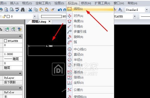

第三步:其实对于直线或斜线的标注简单的很,而这里就先讲解下直线。直接点击界面标注—线性命令,对所需的图形进行标注。当然命令中输入DIMLINEAR同样可以。

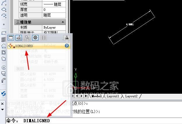

第四步:而对于斜线的标注则是不同于直线,但是操作步骤是大致相同。标注—对齐命令或DIMALIGNED命令指令都可以轻松做到斜线的尺寸标注。

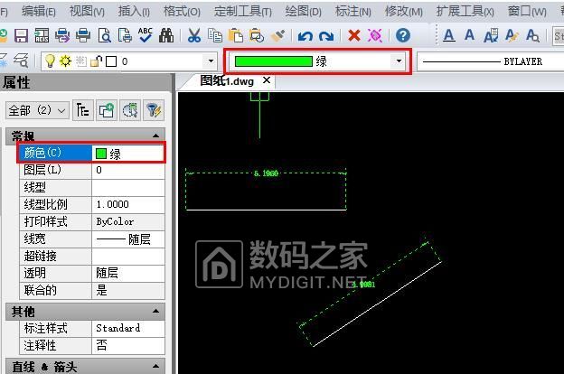

第五步:一般所进行标注的都会更改器颜色,这样更显著直观的查看图纸上内容。点击界面左侧窗口内颜色命令或界面上颜色图标对所标注更改颜色。
