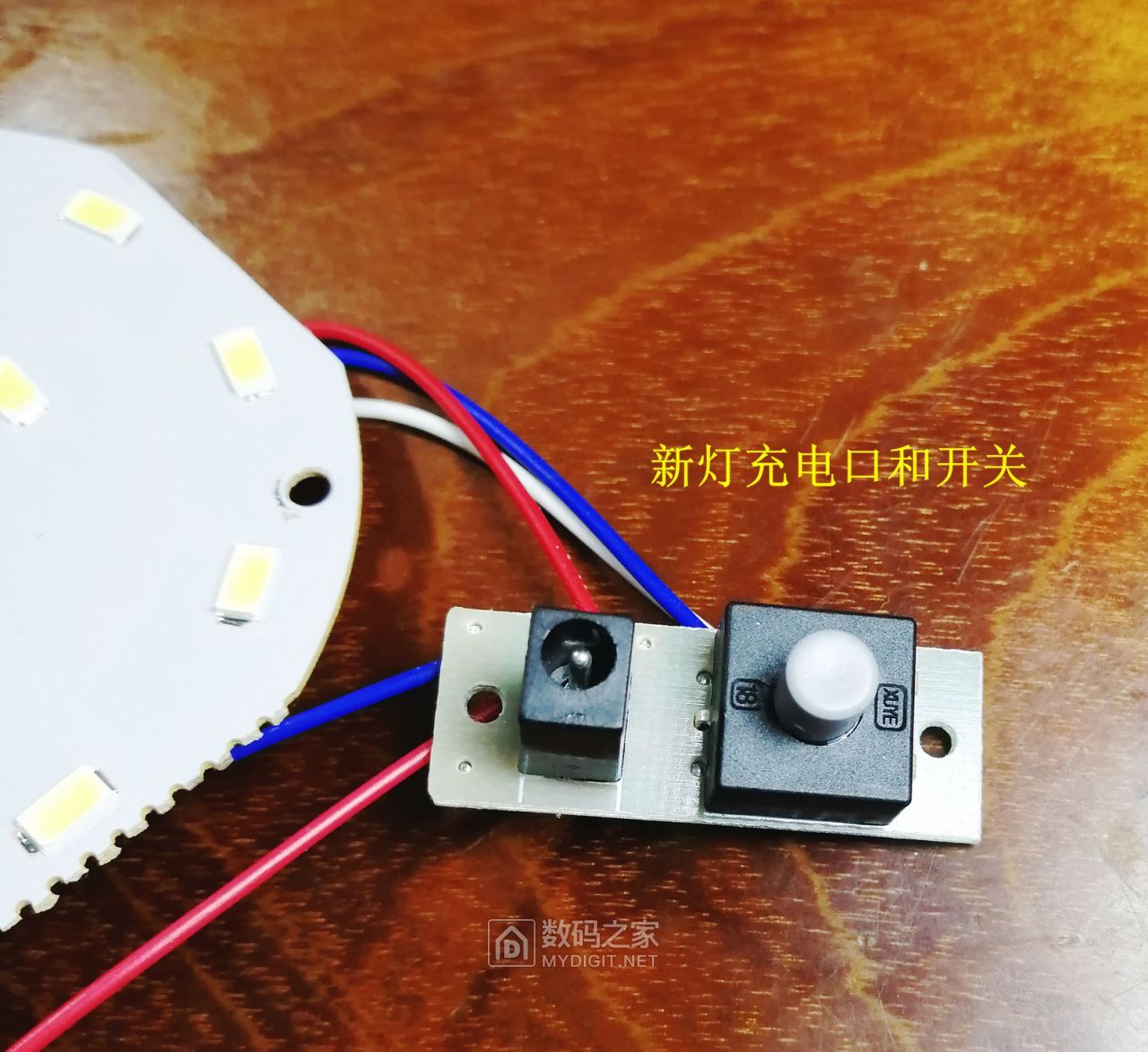

记不起是前年还是去年,在优惠购里买了个户外充电灯,好像是6元多点,停电时应急用过几回,感觉还行,就想给乡下的老母亲也买个。前几天优惠购里看到有类似的灯,5.6元,就买了一个。到手第一时间拆开,这个灯真是令人胆战心惊,亏得拆开看了,否则酿成大祸都有可能。新买的灯用USB线充电,5V电源直接接到18650电池上,不就是个潜在的大炮仗吗?在此提醒各位坛友,以后买这类充电的东西一定要拆了才放心啊!

都是套路,早期先出一批用料足的产品,后面就缩水了,按照正常价格几块钱也只能买到这种货色,铝基板+4056那种卖几块钱肯定是亏本赚好评的东西:lol:

果然是新款的缩水太明显,连常亮的充电指示灯都省了,不仅看不到充电有没有接上,而且会导致电池漏液等。

18650不会爆炸,放心充电。18650正极内部特有的,内部压力过高时,压力阀顶断正极输出小板,18650就变成输出电压0伏了。

电池里有保护板,哈哈!不过这种电池也没啥能量,容量肯定极低,爆炸威力也不会大吧!
