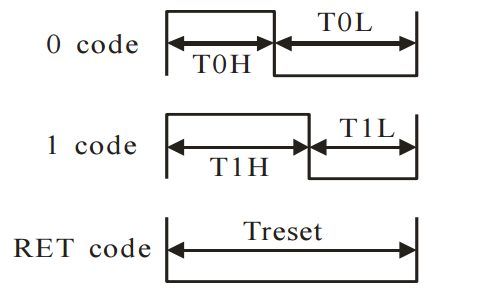

参看时序波形图可以发现,0位和1位都是通过一个1.25us+-300ns(也有150ns或者600ns的,300ns比较常见)左右的信号来实现
0Bit:三分之一的高电平加上三分之二的低电平
1Bit: 三分之二的高电平加上三分之一的低电平
Reset:超过50us的低电平

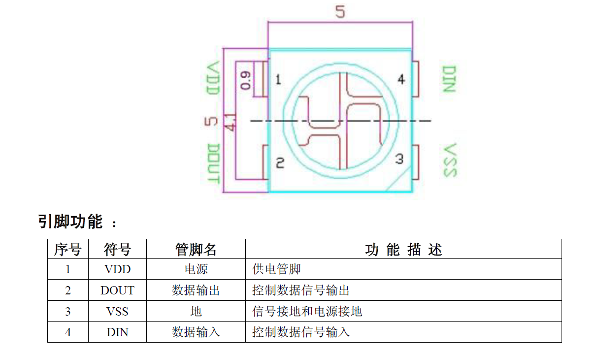

引脚:
芯片有四个引脚Vcc Gnd D0 D1

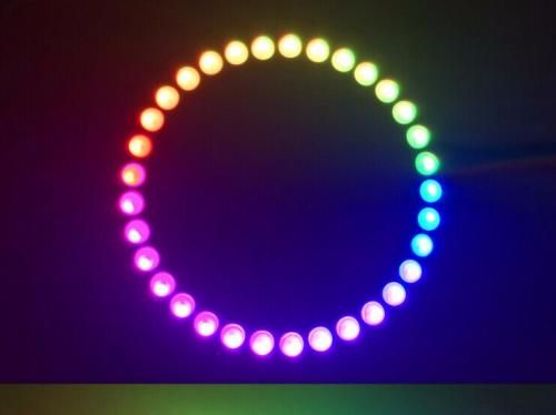

大概长这样:
uint8_t myrgb[9][3]={{0,0,0},{32,0,0},{32,0,0},{32,0,0},{32,0,0},{32,0,0},
                             {32,0,0},{32,0,0},{32,0,0}}
不过这里有个BUG,我发现前几帧可能会被吞掉,为了保证稳定,第一个数组为空.
写完了之后灯就可以亮起来了。
