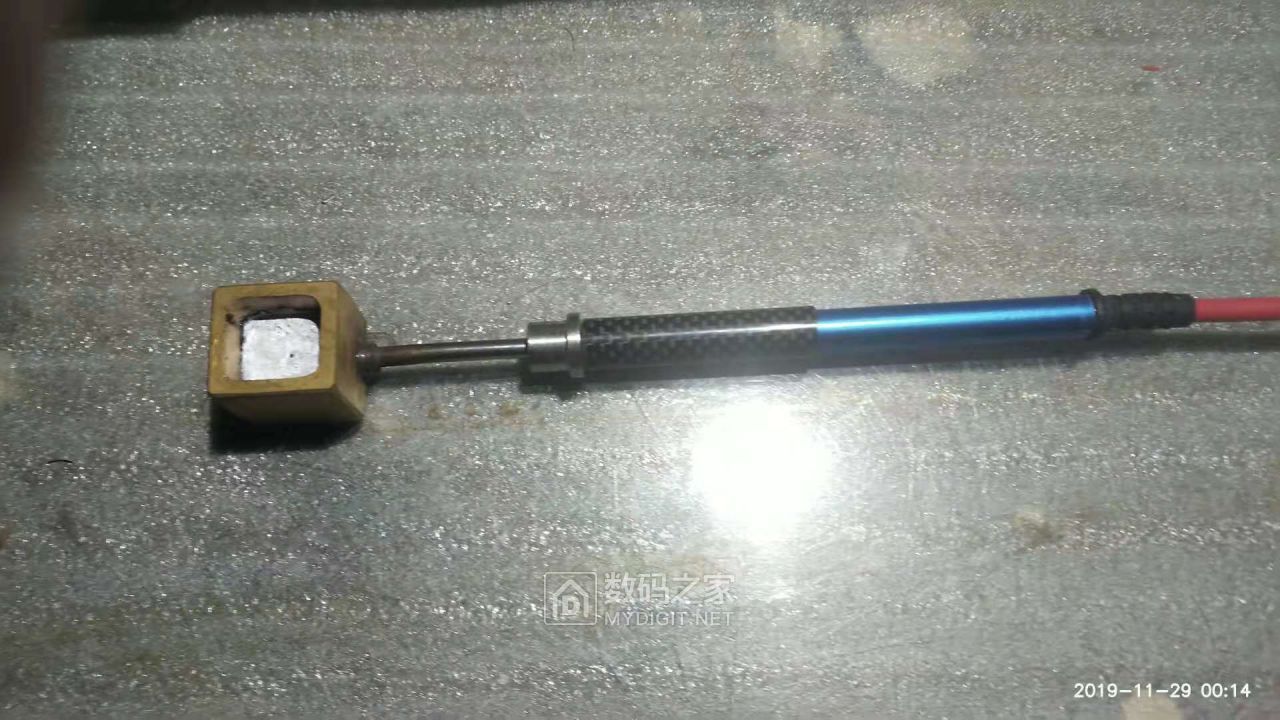

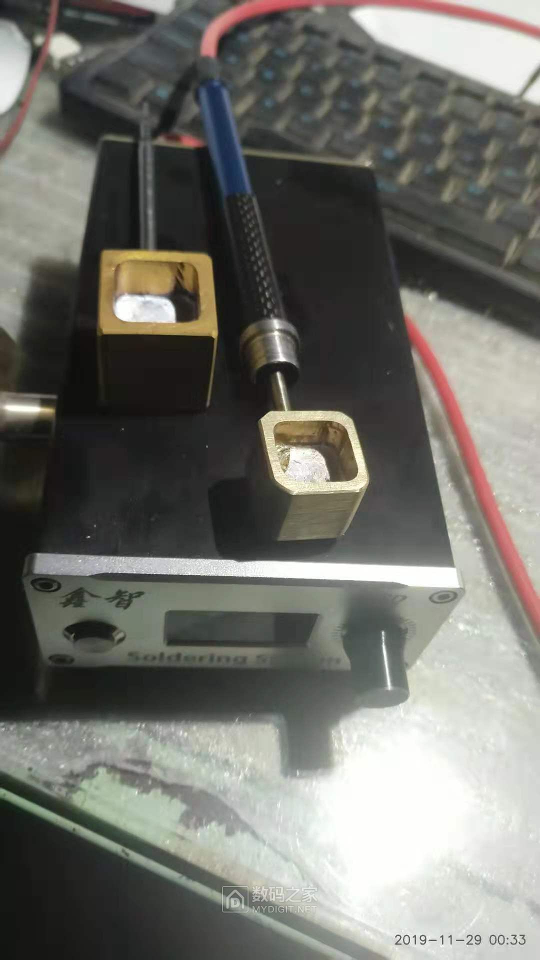

闲来无事,看到大品牌JBC焊台,其中一个锡炉热芯七八百元,于是,我萌生了自己做的念想。

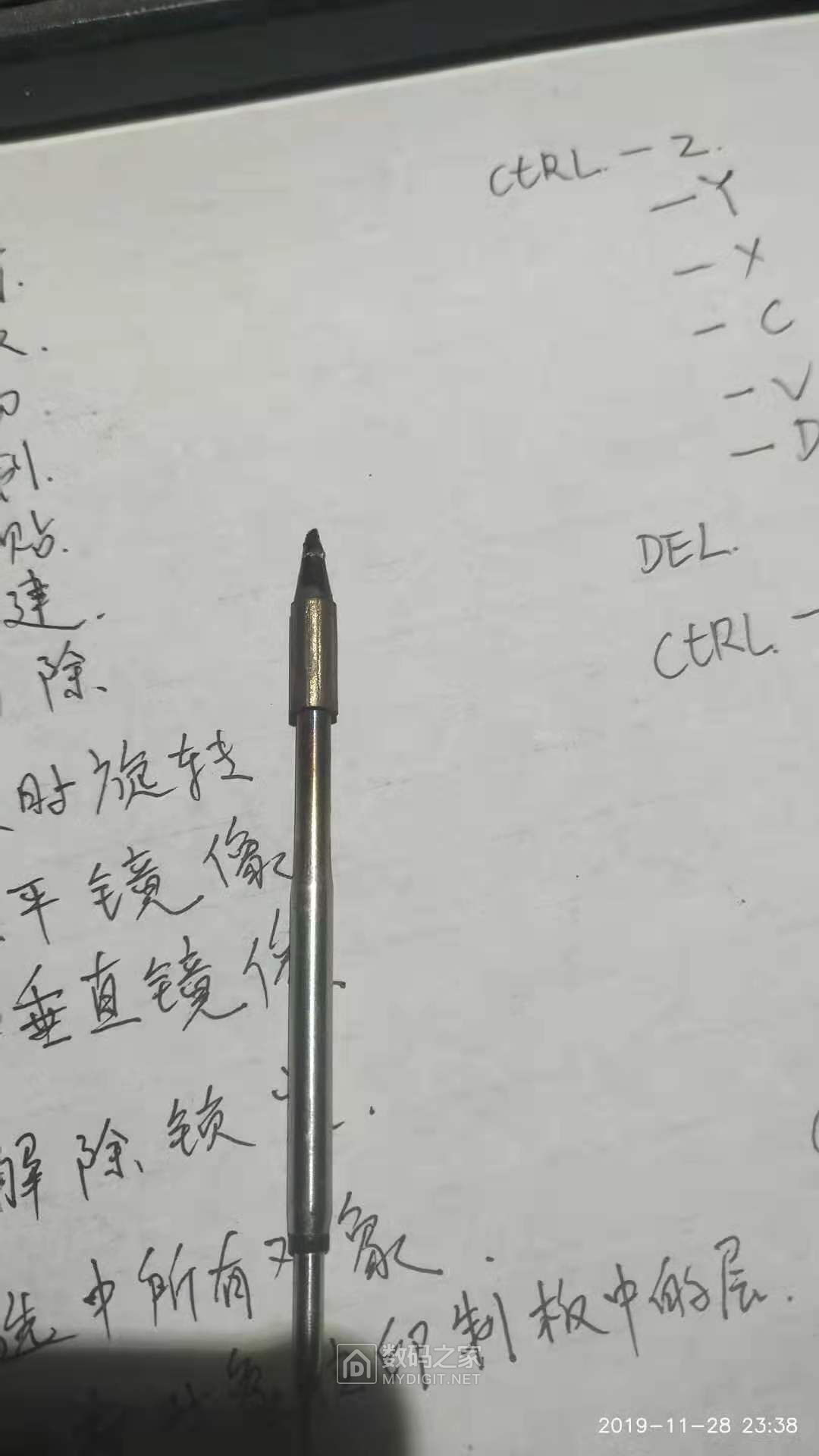

说干就干,闲鱼15块穿孔发热芯,已有DIY的焊台

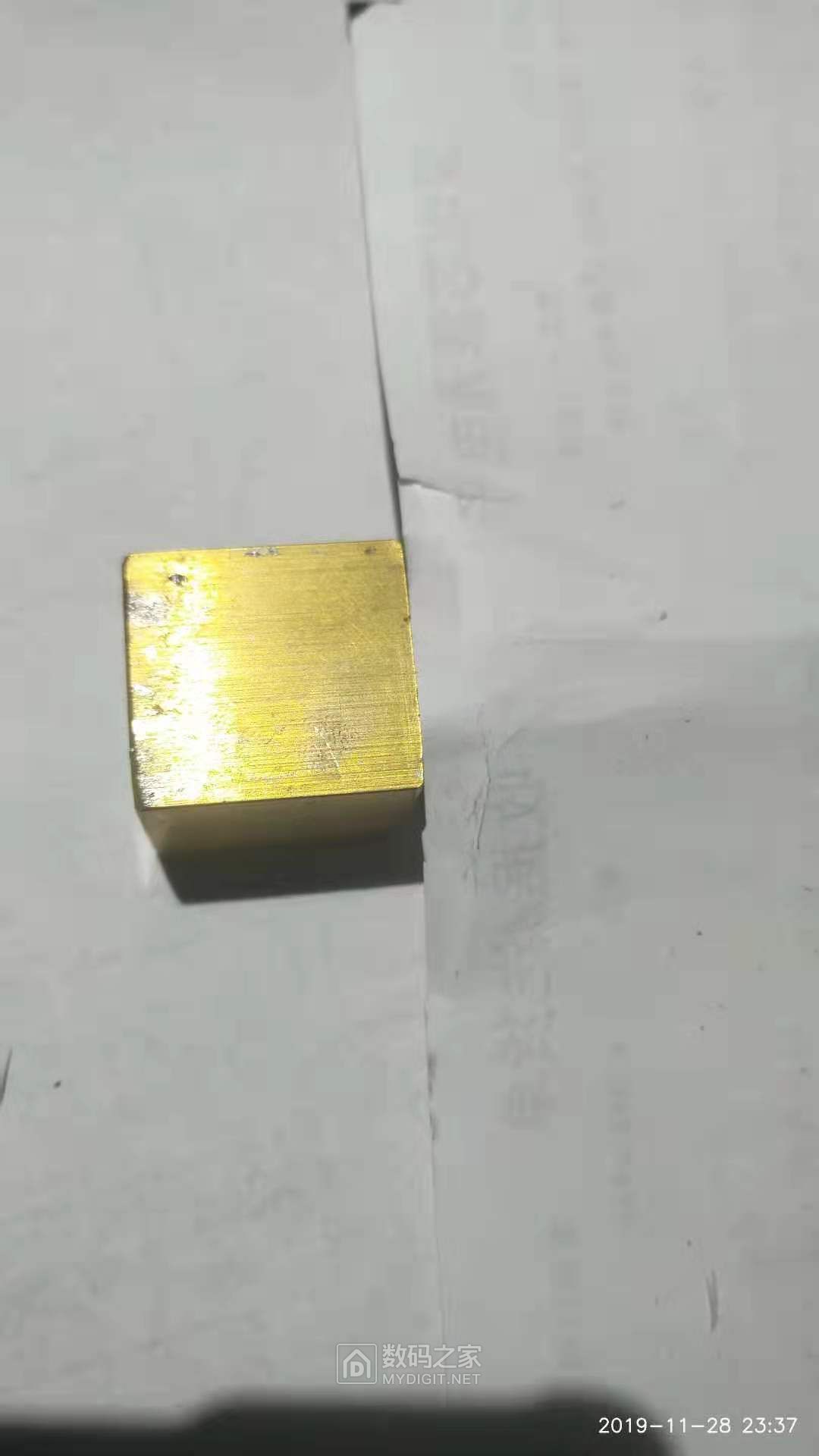

发热芯有了还缺头子料,紫铜导热好,但太容易氧化,不锈钢导热又不理想,好吧,我选黄铜(其特性请大家百度吧)

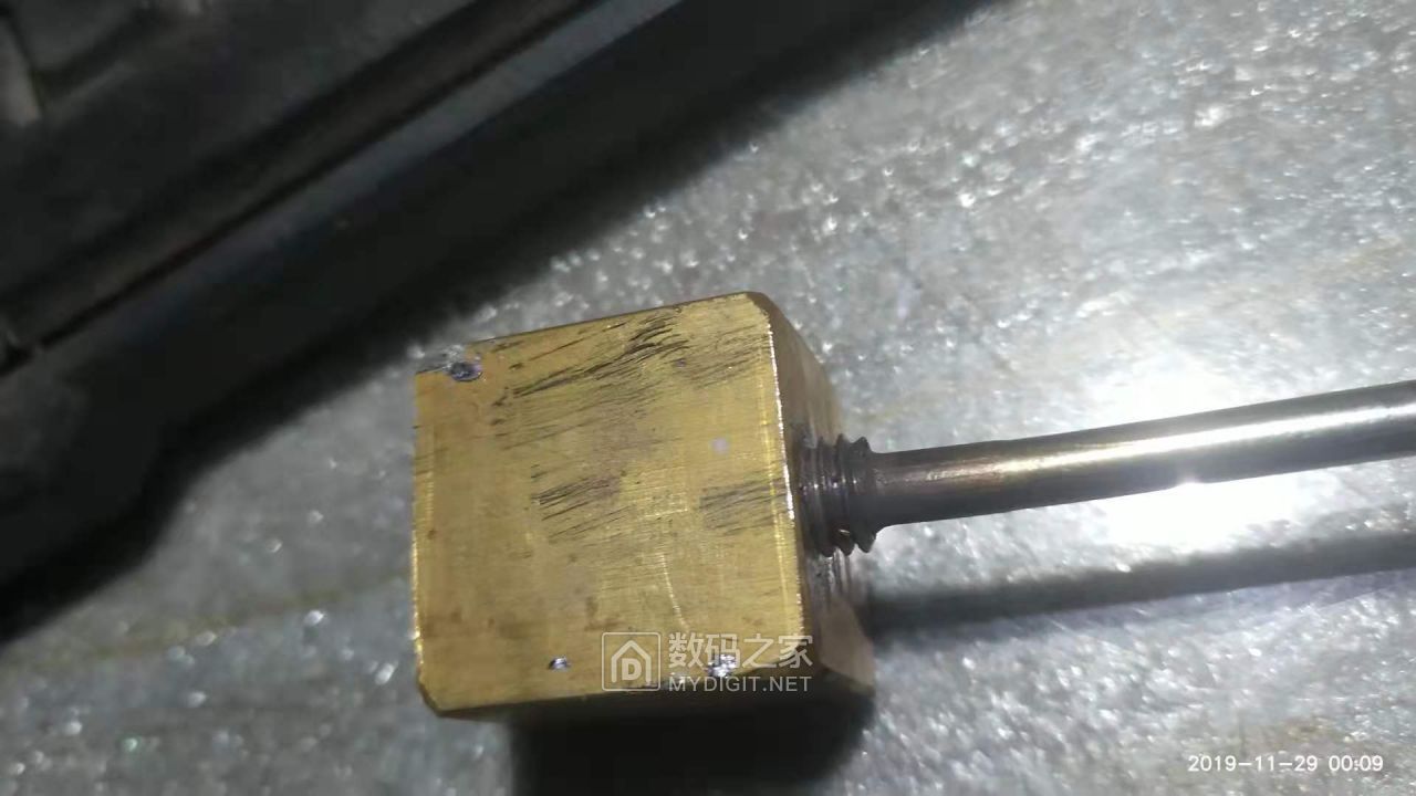

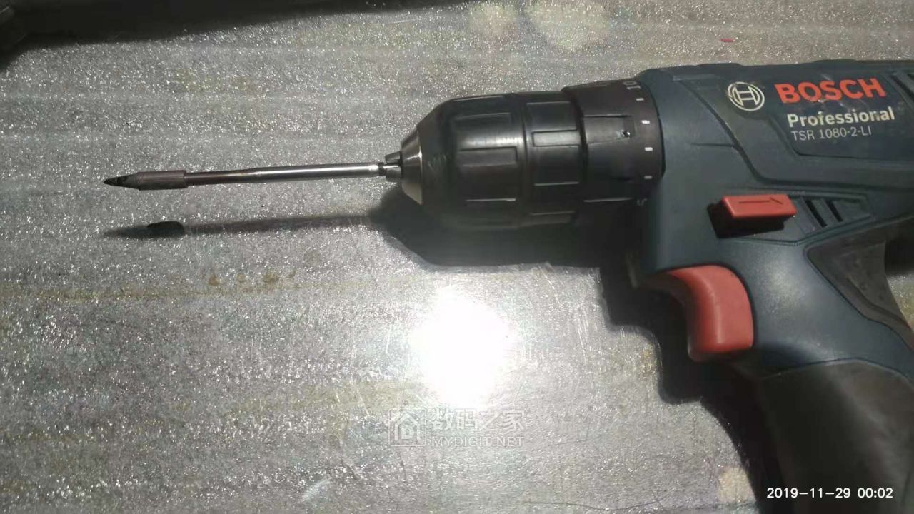

材料齐了那就开整,先开孔,过程吗,就不啰嗦了上图,下面开搞发热芯

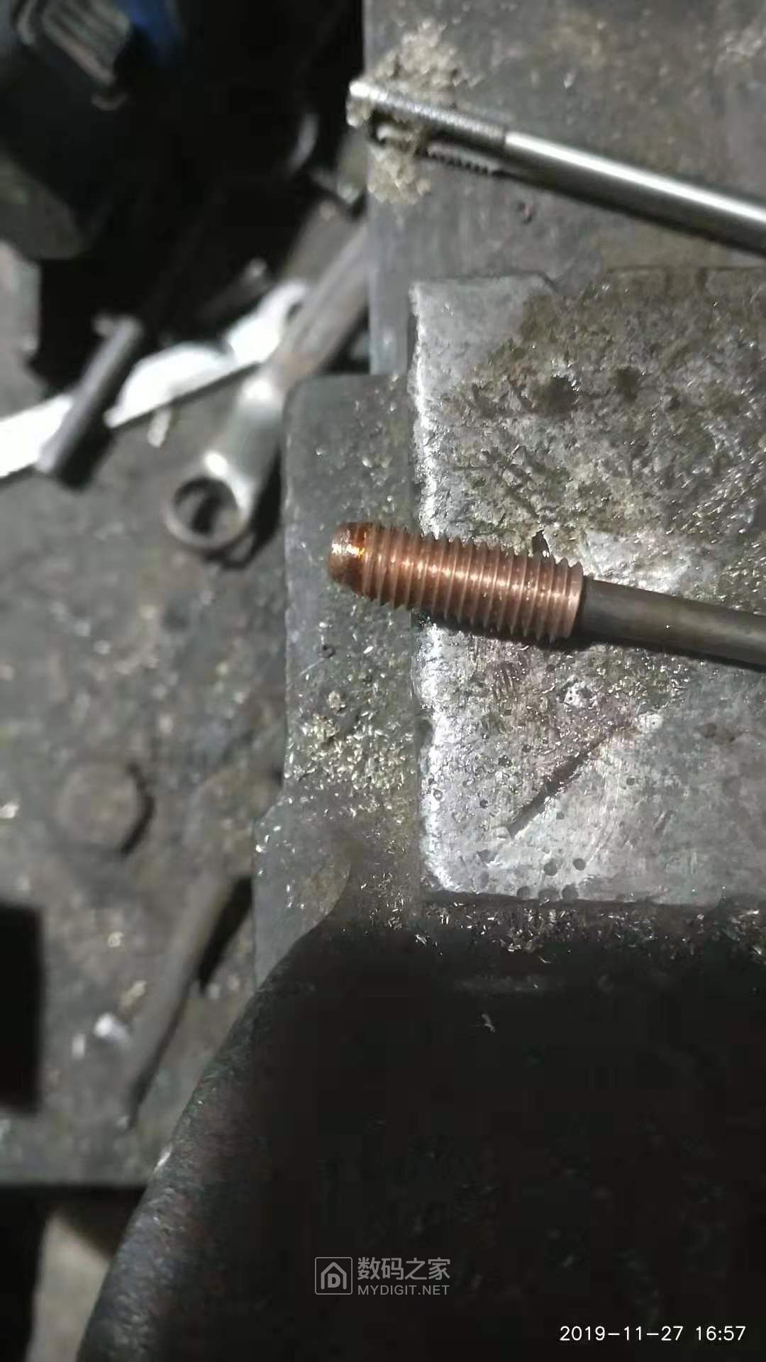

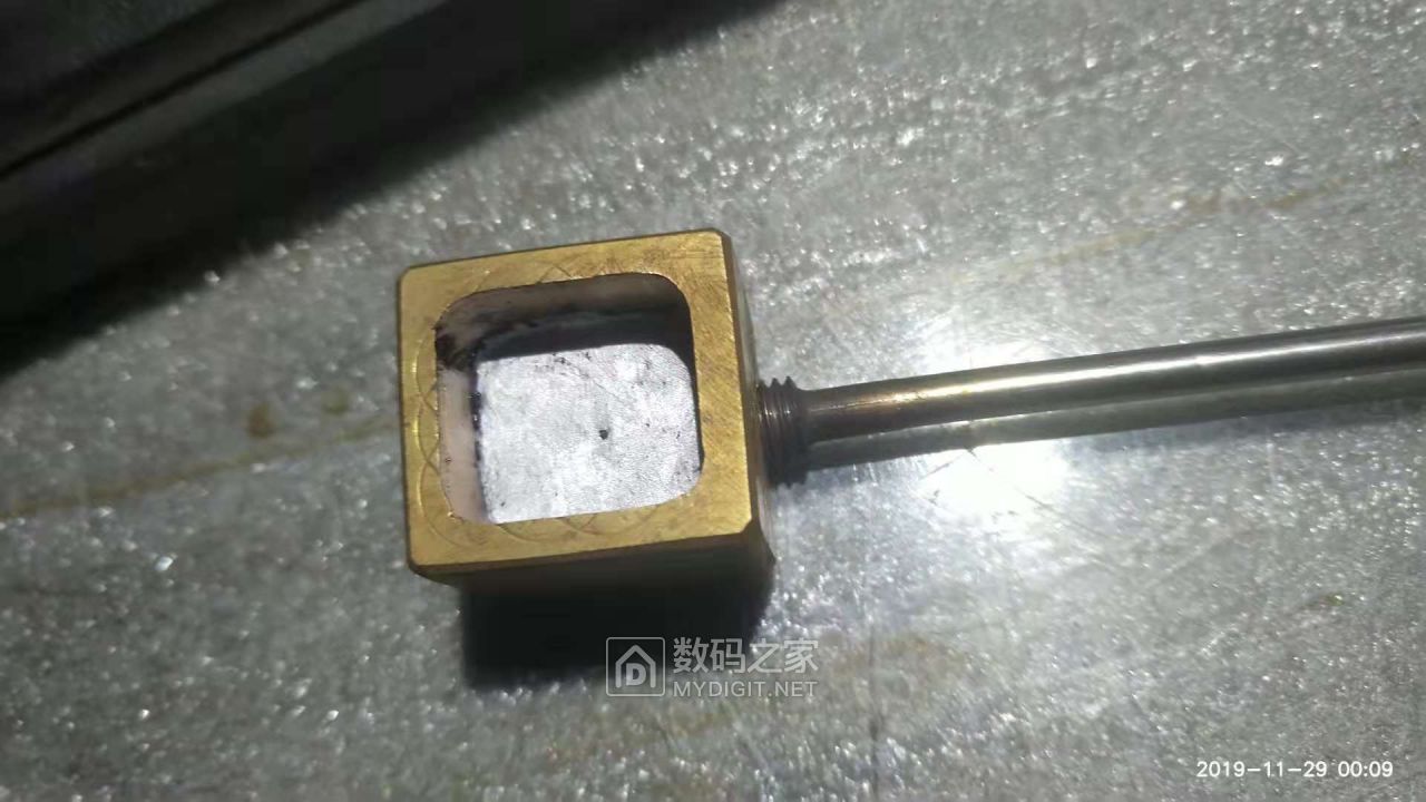

首先把发热芯头部外层不锈钢磨掉,然后把穿孔的前端磨掉
接着套丝,为了以后更换发热芯方便,所以采用螺丝连接。

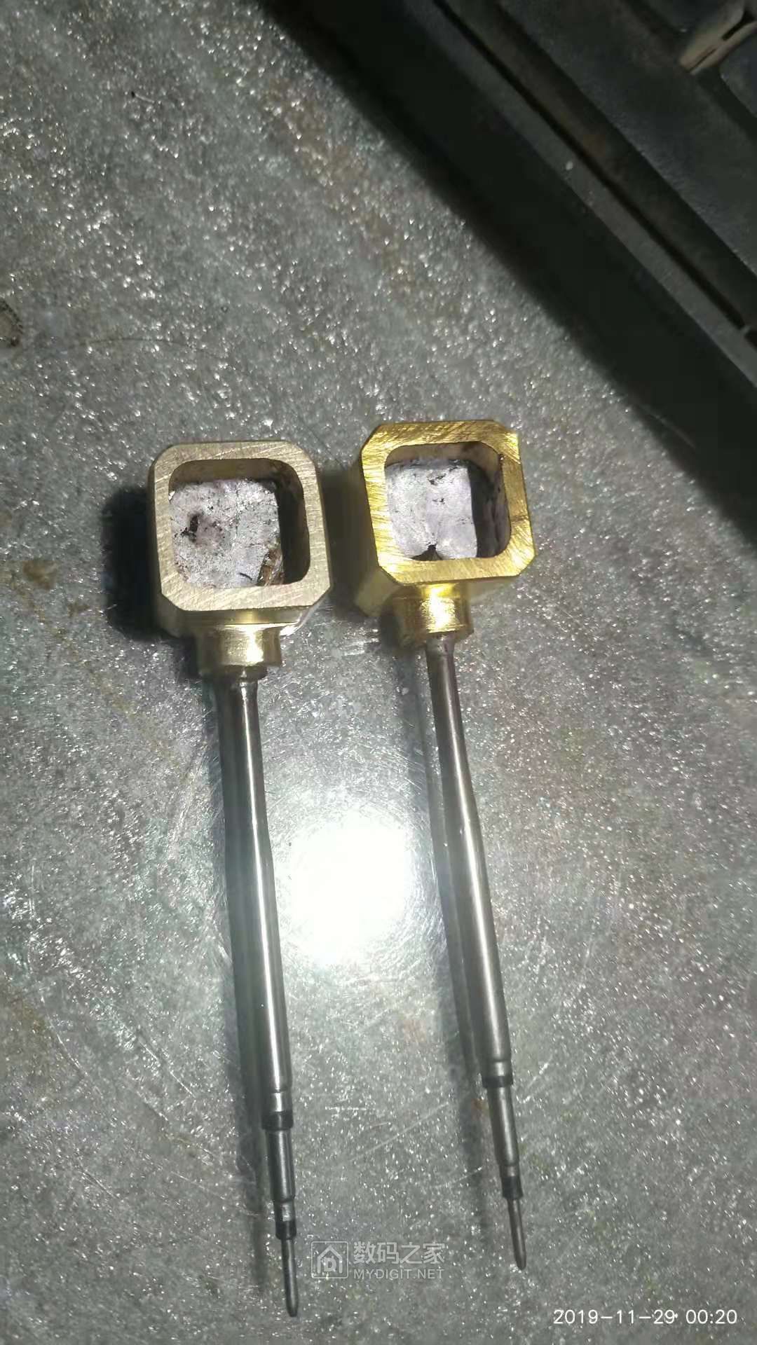

头子好了,热芯好了,上图。
现在初步完成,下面就要测试了

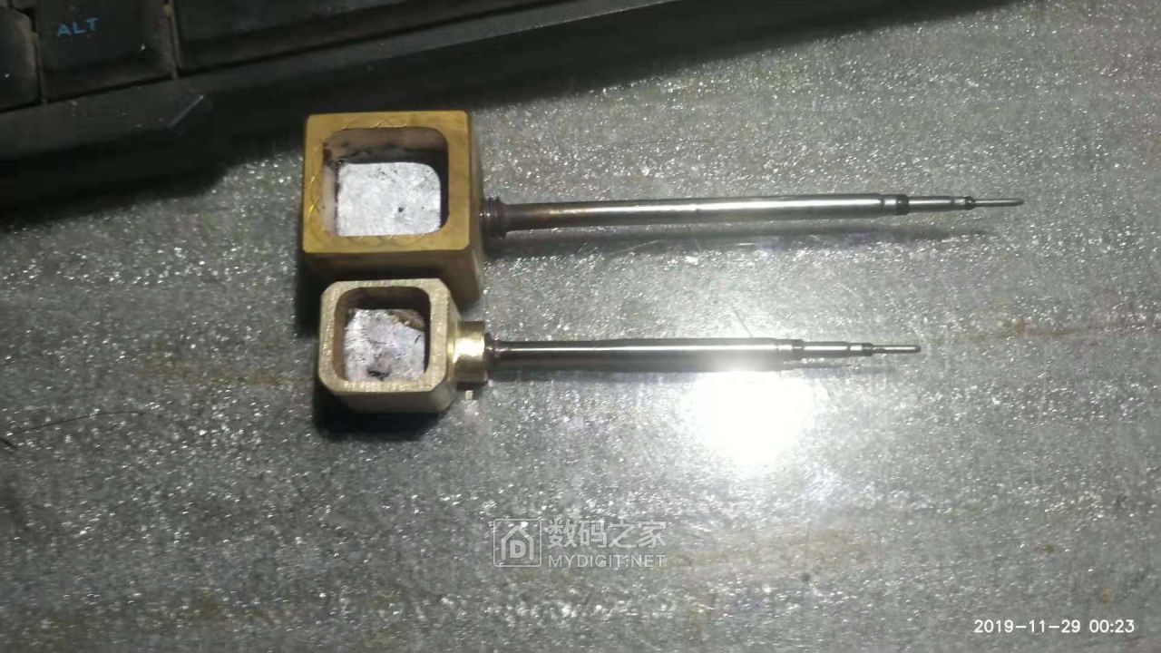

成功了继续再做个JBC245的,货不多说,上成品
因为245是常用型号,二手热芯也比较好卖还不贵
感谢大家观看我墨迹,制作完成

发表于 2019-11-29 13:41:15 来自手机浏览器 | 显示全部楼层
点个赞,有设备任性,我只能买二十块包邮的成品
发表于 2019-11-29 15:01:44 来自手机浏览器 | 显示全部楼层
微型锡炉不错,烫多线头比烙铁快,体积小不费锡
发表于 2019-11-29 17:00:59 | 显示全部楼层
这个东东还是第一次见,太好用了,自己回家也弄一个试试
