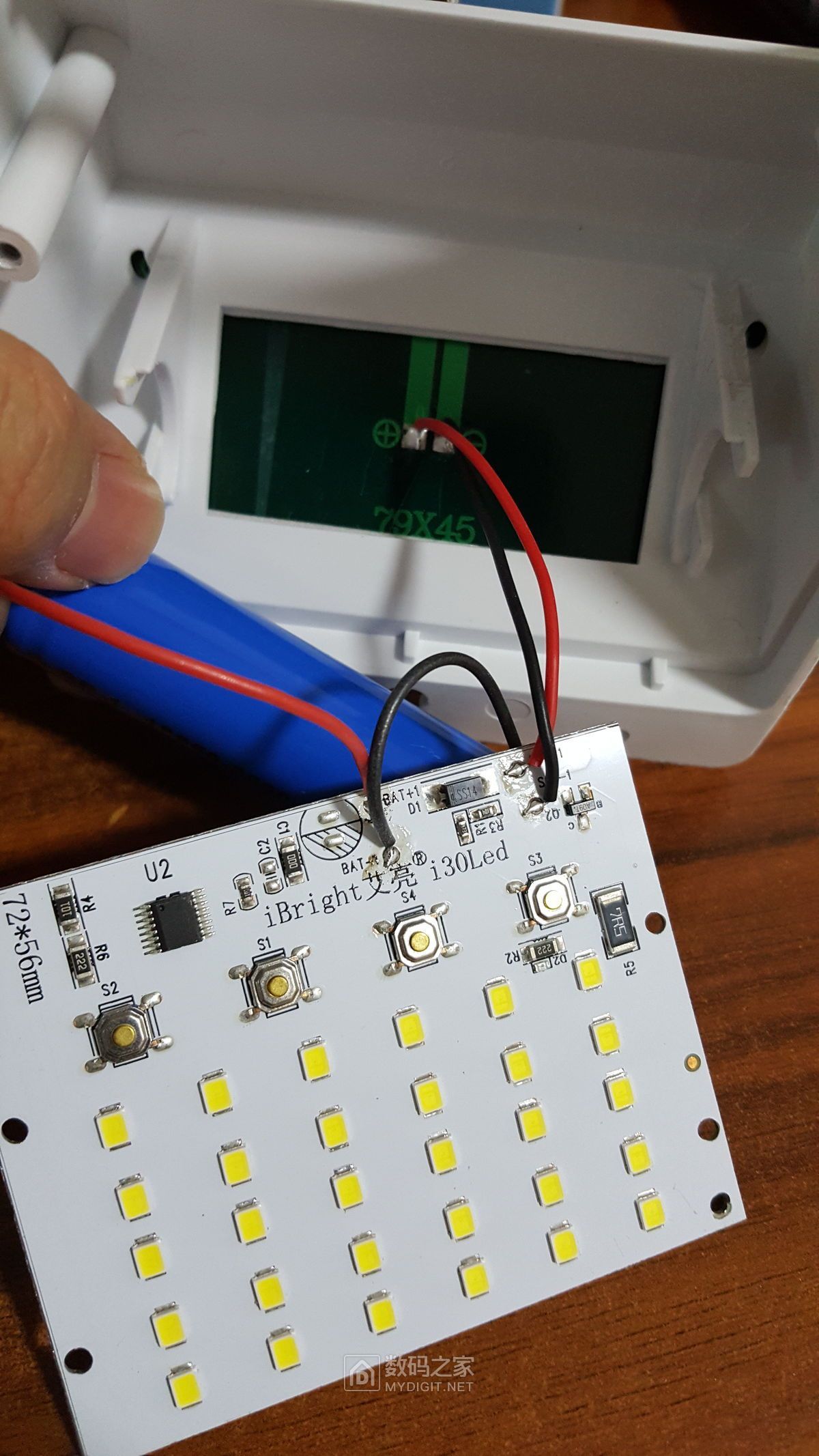

前段时间暴晒了好多天,觉得应该充满电了,就关机了放着没动,过了大概一个月,昨天拿出来发现不能开机,再拆开发现电池几乎没有电压了,万用表测量有时0有时0.1v,放在测电阻档上,发现电阻高达5.2MΩ,难道是内部断路?电池外观看不出变化
这是过充坏了还是过放还是电池自耗太高自己嗝屁了?应该不是过充,当时关机的时候还是好的。大侠们分析一下这个电路,关机状态也会有电流吗?如果待机电流这么大,一个月就吧电池放死了,那还是趁早扔了吧,不能贪便宜

估计是没有保护板,内耗电流,把电池放死了。

这货有关机按键吗? 你是怎么达到所谓的关机的? 把电池线断开?

说明书上写着第一个按键按住3秒就算关机,看起来关机之后还是有电流的

这种一看就是电子开关,所以即使所谓的关了,电池也得给电路供电。 所以要解决的话,得拆开,再电池回路上串联一个硬开关

你打开看看,有隔二极管的,感觉过充或者过放,这个电池立马就废了,换一个其他电池,感觉就没这个问题。
