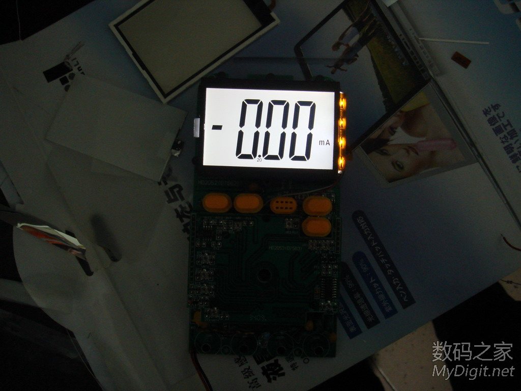

       福禄克101改背光
福禄克101,福禄克最便宜的表。小巧轻便,非常适合外出携带。和15B+相同芯片方案,6000字,做工保持了福禄克的水准。而且比上代15B
速度快不少。除了没有电流档(其实不少人一年半年测不了几次,要测买个其它便宜的表也可以,或者弄个电阻测电压),连背光也阉割了。    有几次晚上外出维修光线不好,看表非常不方便。于是便有改背光的想法。
准备好一个坏手机,拆出屏幕背光组件。或者直接某宝买也有。裁成和液晶相同的大小。剪开留下一个LED,焊出线头。
原来的硅胶垫最好不用,剪掉留下头部就好。有薄的替代品也可以。不然可能会顶起太高了不显示。
背光控制,采用蜂鸣器触发。按hold或者切换键点亮LED,关机才能断电。本来想用延时关断,后来觉两手测量时突然黑屏不爽所以没用。
裁开
剪掉多的LED,留下一个焊线出来
装入
对准缺口
焊好
效果图
电路图
实测4.几毫安。电容务必加上。不然开机会点亮。需要的朋友可以参考。
发表于 2019-12-15 19:39:36 来自手机浏览器 | 显示全部楼层
没有导光板,效果差了点  :lol:

 楼主| 发表于 2019-12-15 22:28:30 | 显示全部楼层
myunit61e 发表于 2019-12-15 19:39
没有导光板,效果差了点
有导光板,漏光而已。实际边上并没有多亮。只是拍出来看起来很亮。
