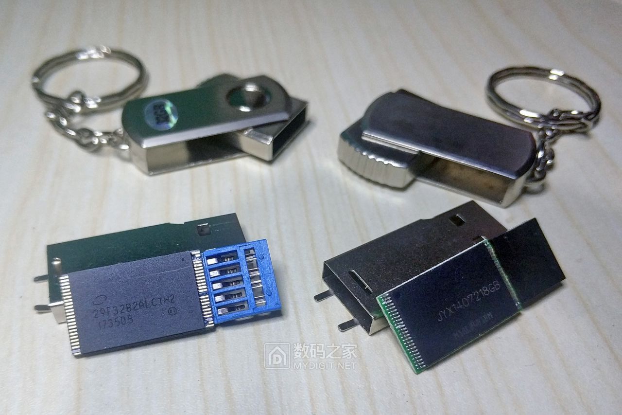

想知道慧荣3281支持这个颗粒吗
发表于 2019-12-19 09:08:20 | 显示全部楼层
DDK、DDJ都支持,但是TSOP我没有试过
发表于 2019-12-19 09:13:42 | 显示全部楼层
基本不支持。tsop的颗粒上3281只能黑片工具开,黑片工具修改参数不像正片工具这么简单,所以开出来的可能性极小。
另外,黑片工具开的3281,没有4K,读上限也就160左右,基本和3268同样水平,所以这个颗粒,就别折腾3281了,贴3268就行。
发表于 2019-12-19 09:16:35 | 显示全部楼层
如二楼所说,BGA封装的DDK,DDJ,贴3281,添加参数后,直接用SM3281AB_ISP_MLC_SD_15nm.BIN这个ISP开很容易。TSOP的就不行,只能黑片工具开。

我手里还有7DDJ和8DCJ的BAG132的片子,可以贴吗? 这个主控板手里有现成的,其他要等
发表于 2019-12-20 09:23:04 | 显示全部楼层
lonelydd 发表于 2019-12-20 08:40
我手里还有7DDJ和8DCJ的BAG132的片子,可以贴吗? 这个主控板手里有现成的,其他要等 ...
东芝和闪迪19nm 132/152的片子,基本都可以用 SM3281AB_ISP_MLC_SD_15nm.BIN这个ISP来开,你可以试试,基本没问题。

在京东购买了一个128G的BanQ(喜宾)U盘。
一年质保期过后挂了,无法格式化。
最新的ChipGenius_v4_19_1225版本也无法识别主控,只可能看到SMI的制造商信息,推测为慧荣。
反复试了无数工具,最终在某帖子提示下,用3271的量产工具(SM3271AC_R0727_180818)成功识别,显示为3281AB, 2C D4 0C 32 AA 00。
(这里直接用3271AC/AD的量产工具无法成功)。
于是下载3281AB专用量产工具(SM3281AB_18.11.15.21),低格成功(估计默认设置有问题,居然花了三个小时!),然而显示容量只有41GB。
最终使用 SM3281AB_20181202 这个版本成功修复容量问题。
衷心感谢@笑着无奈 大神!!
最终确认闪存信息为 Micron        128GB,QLC,MT29F4T08GBCAG-ESA(N18),2C D4 0C 32 AA 00
以上信息不知是否有帮助,仅供Po主参考。
