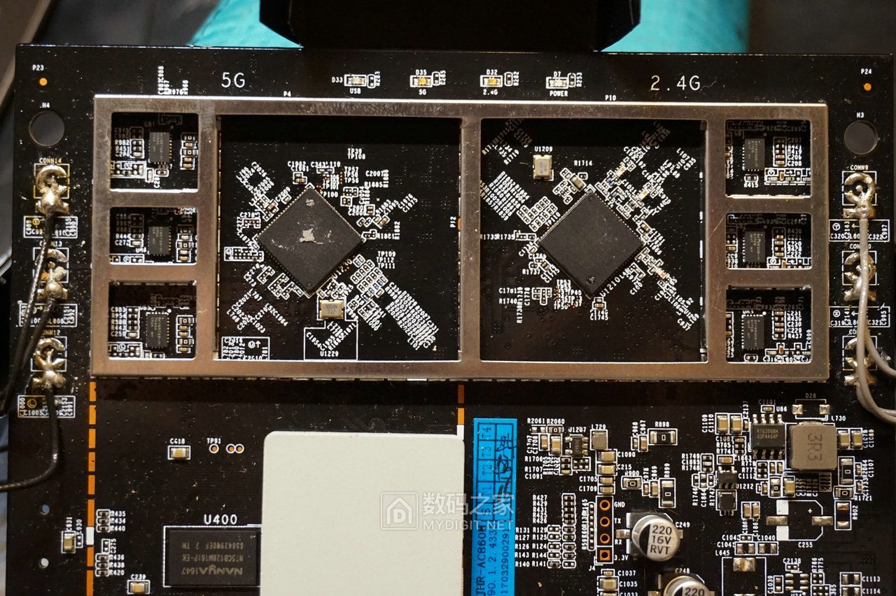

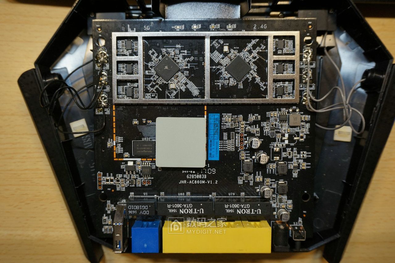

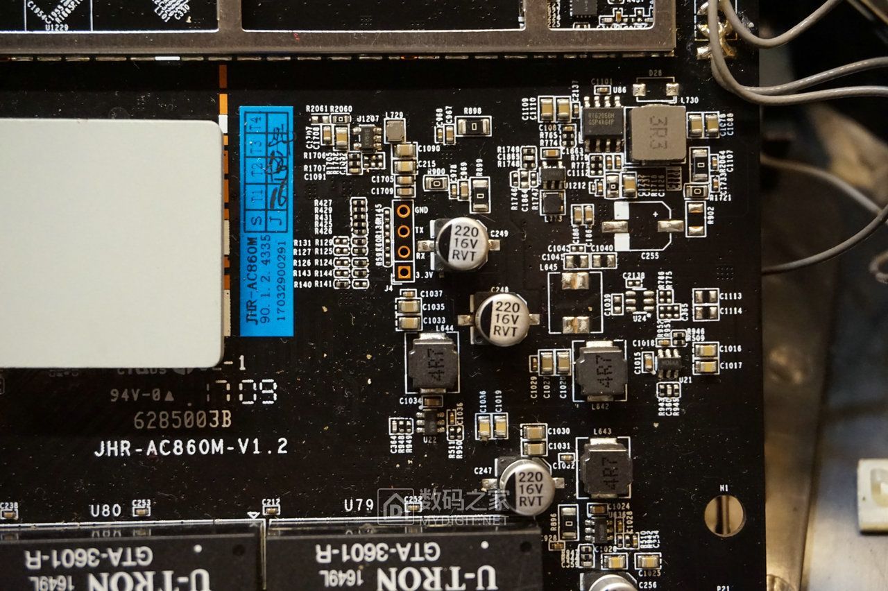

JCG JHR-AC860M是2016年上市的ac1900家用路由器,配置如下:
CPU: MT7621A
RAM: 256M DDR3
FLASH: 16M
2.4G : MT7615 3x3 600Mbps; FEM: sky85309; 5dbi外置天线
5G : MT7615 3X3 1300Mbps; FEM: sky85728; 5dbi外置天线
其他:USB3.0,预留一个sd卡槽空焊盘
GPIO: RESET#18 USB_LED#15

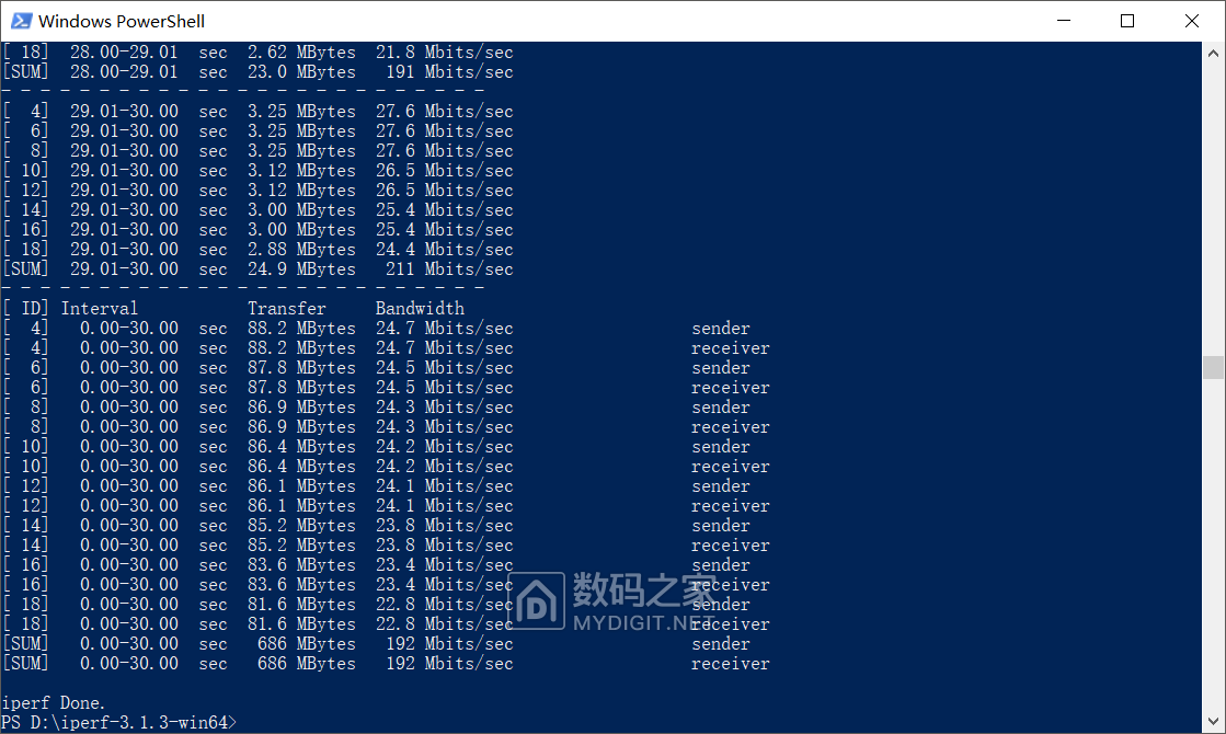

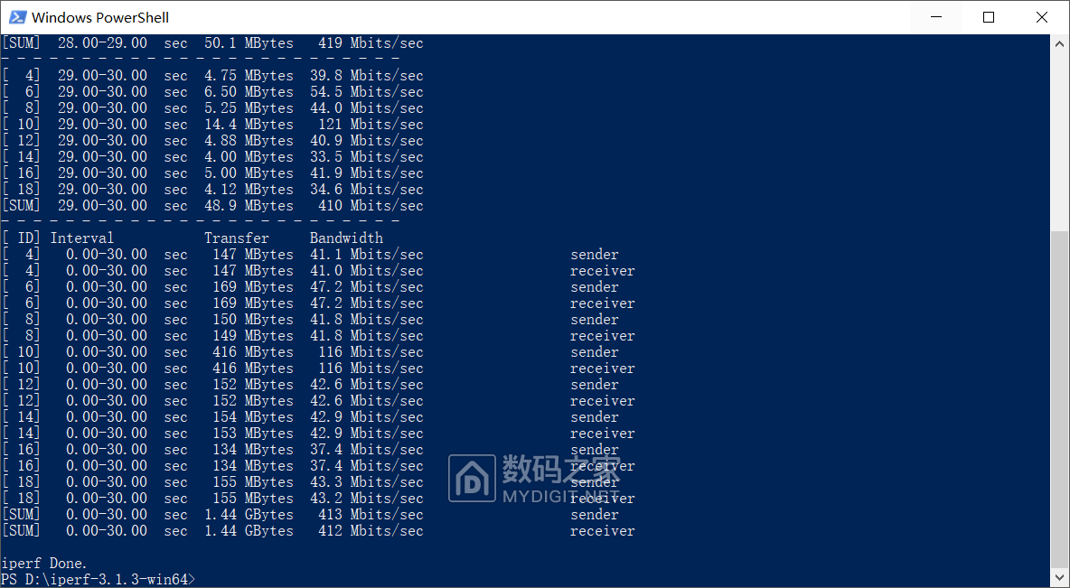

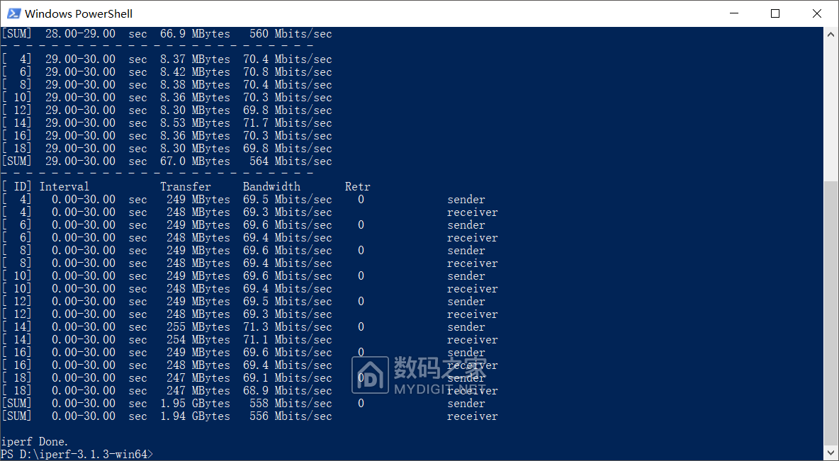

简易性能测试:笔记本网卡:qca6174 2x2,分别用iperf3测试5g to lan; lan to 5g; 2.4g to lan 和 lan to 2.4g速率
拆机图赏:

想看下你的速度测试呢
发表于 2019-3-5 20:09:32 | 显示全部楼层
对比目前的K2P使用8线程进行测试 iperf3 -c 192.168.1.1 -P 8。似乎有所提升。但是目前只测试了lan to 5G
[SUM]   0.00-10.00  sec   547 MBytes   459 Mbits/sec                  sender
[SUM]   0.00-10.00  sec   547 MBytes   459 Mbits/sec                  receiver

这个iperf3的服务端/客户端 ,不要放在路由器里跑,不然速率会偏低

这个功放只有PA吗?
还是PA+LNA一体功放?
