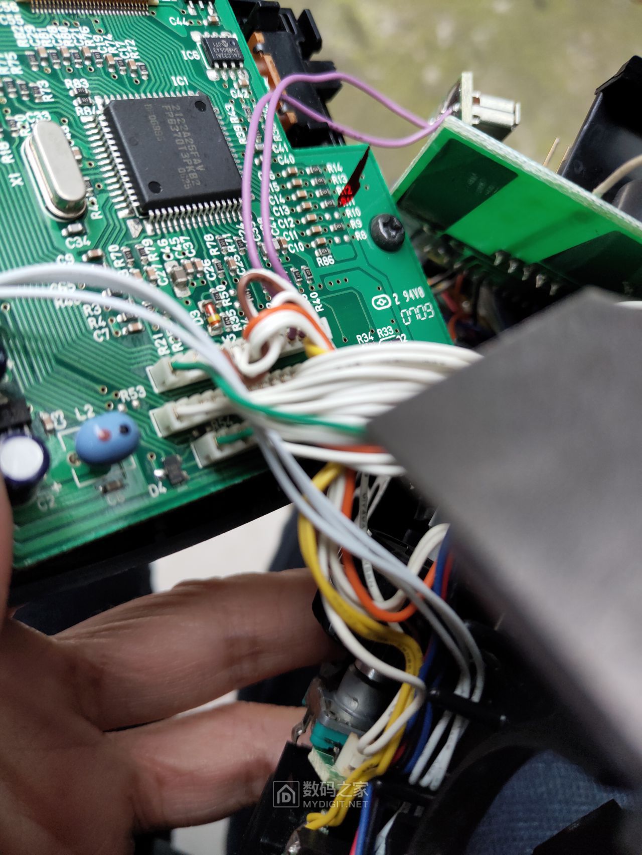

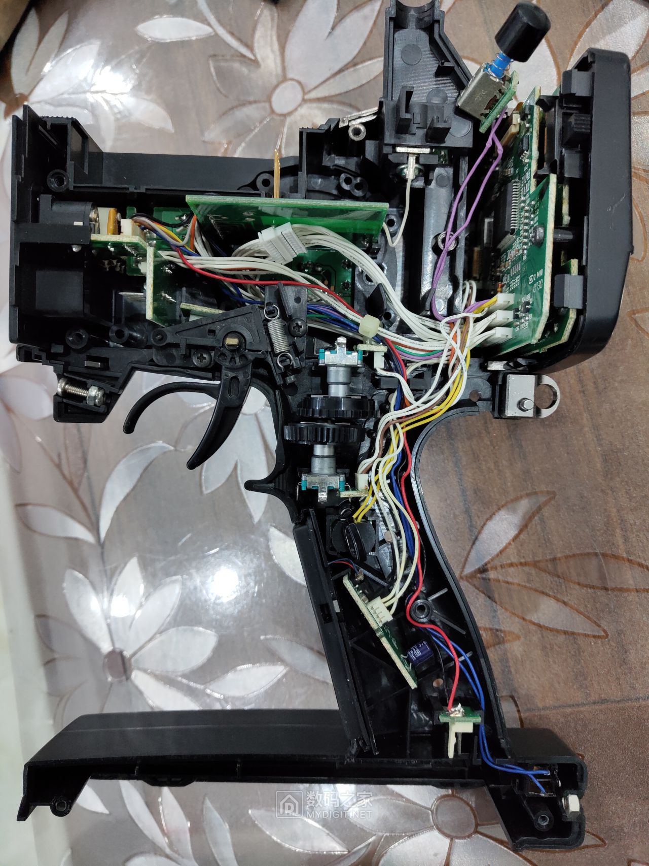

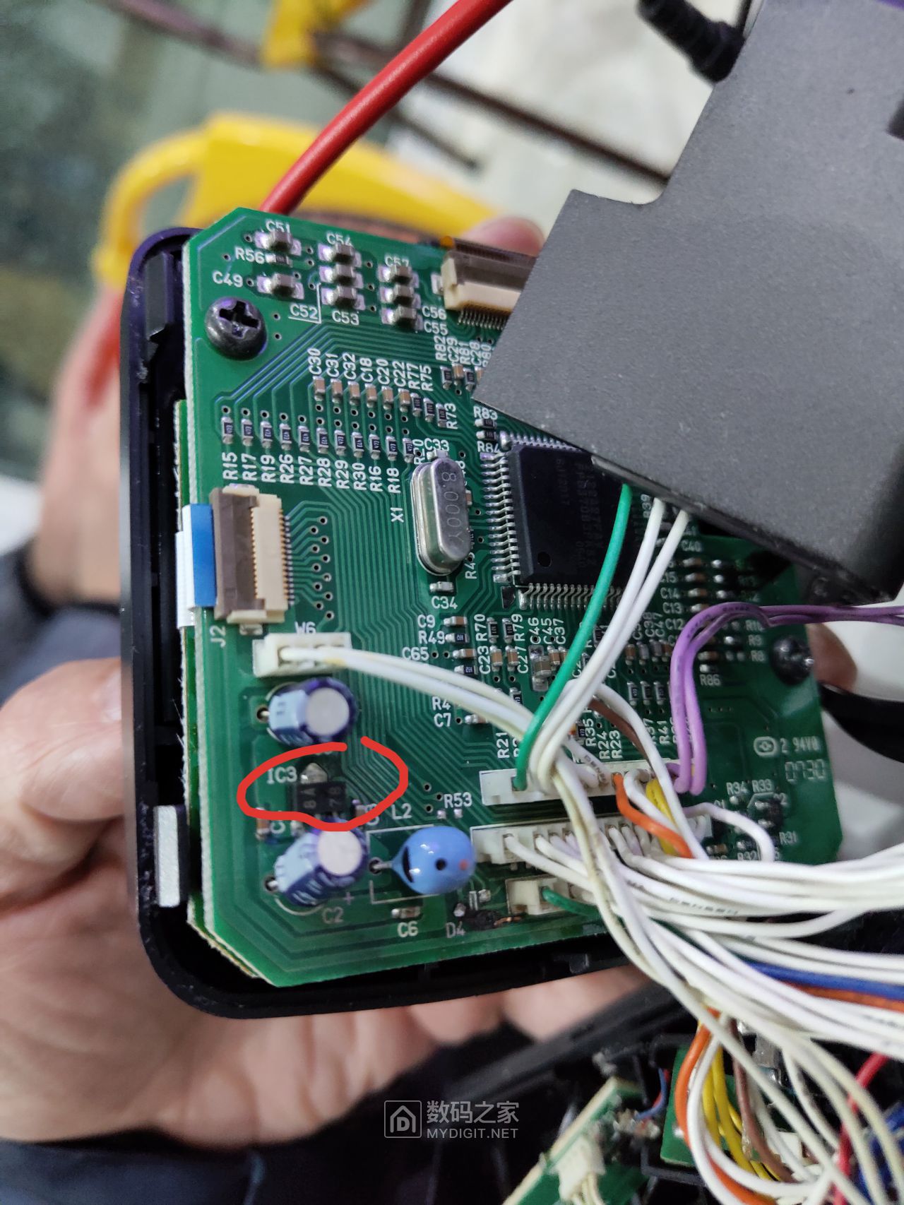

近日,有朋友的Futaba 3pk据称是通电瞬间屏幕黑屏,闻到焦糊的味道。拆解后如图,D4明显烧糊,线路板有烧断,后测稳压管IC3(印有8A 78字样)对地短路。请教大神,“8A 78”是什么型号的稳压管啊?是稳几伏的电压??
