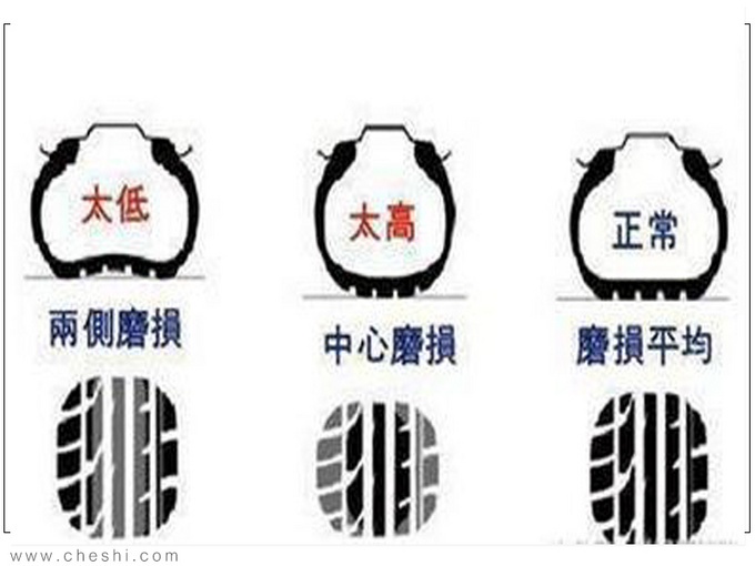

                                                                                         过年开车有不少朋友会开高速,在长时间高速行驶的时候,轮胎的胎压成为了安全因素的关键一环。那么究竟应该如何打胎压呢?其实您的爱车已经给过您答案了!

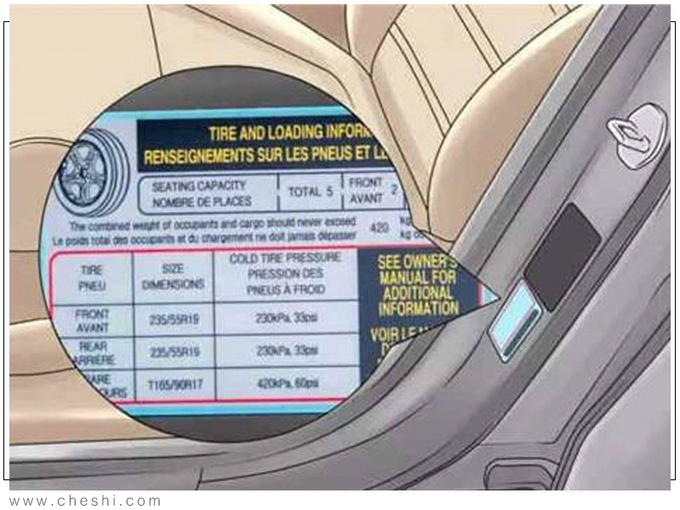

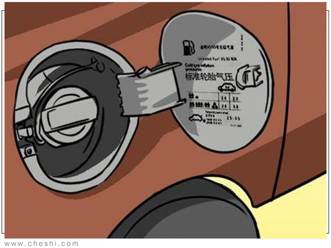

很多车主并没有注意,就在您打开车门之后,大部分车在驾驶侧,B柱下方,或者其他座椅的相同位置旁边再或者是油箱盖的内测,都贴有白底黑字的贴纸,上面就给出了官方推荐的冷态胎压数值。我们按照上面所给出的数值进行打气就可以了!

贴的空载和满载是不同的压力,要是一下空载一下满载又要怎么办呢?
发表于 2020-1-25 22:10:37 | 显示全部楼层
更换不是原厂轮胎后,这个数据就不是这样了。
