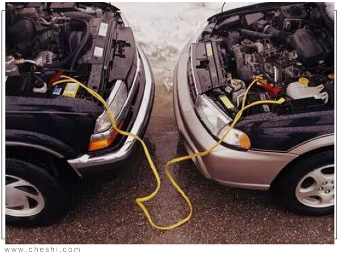

接线搭桥
这是一种自动挡和手动挡都能适用的方法,前提是你需要有搭电线还有一辆车,两者缺一不可,把充电线的负极接到你的车的负极,另一端接到对方车的负极。同样把充电线的正极接到你的车的正极,另一端接到对方车的正极。打着火之后,先把对方车的正极拆掉,先进行断电处理,再拆掉你车上的线,同样负极也是先拆掉对方车上的。
