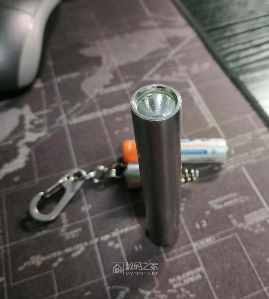

有一个AAA不锈钢小手电,装上电池接触不良,时亮时暗,比较恼火:funk:,更恼火的是头部打不开:mad:,哪位兄弟给支个招儿呗,非常时期在家找个事儿干。:lol:

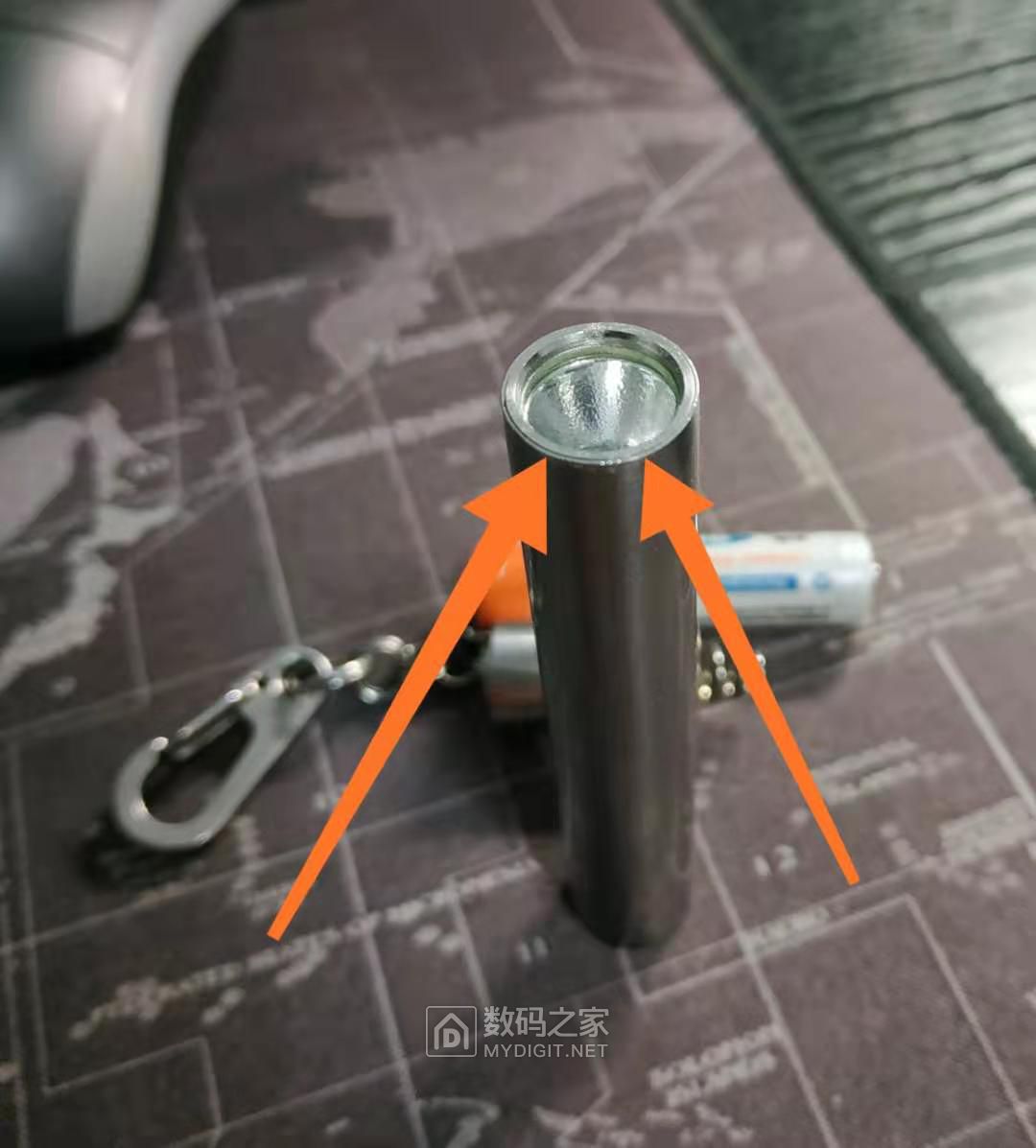

 楼主| 发表于 2020-2-1 20:14:38 | 显示全部楼层
箭头指的部位是接口
发表于 2020-2-1 20:58:25 | 显示全部楼层
拧开玻璃前挡圈或用软木棒顶玻璃轻轻向后敲,有时干脆无维修价值。
发表于 2020-2-1 21:04:37 | 显示全部楼层
打胶了,可能。
发表于 2020-2-1 21:15:22 来自手机浏览器 | 显示全部楼层
高压锅煮开
发表于 2020-2-1 21:16:03 | 显示全部楼层
镜片压盘是塑料的吧,加热试试
发表于 2020-2-1 22:17:13 | 显示全部楼层
基本上是开关的问题,我三个手电尾部开关都这毛病,按按开关就亮,
发表于 2020-2-1 22:53:54 来自手机浏览器 | 显示全部楼层
开关换成合适的其他样子可靠性好一些的开关
发表于 2020-2-1 23:02:17 | 显示全部楼层
加热+1,看着办。
发表于 2020-2-1 23:20:06 | 显示全部楼层
这种东东不好拆,厂家都设计好了……。

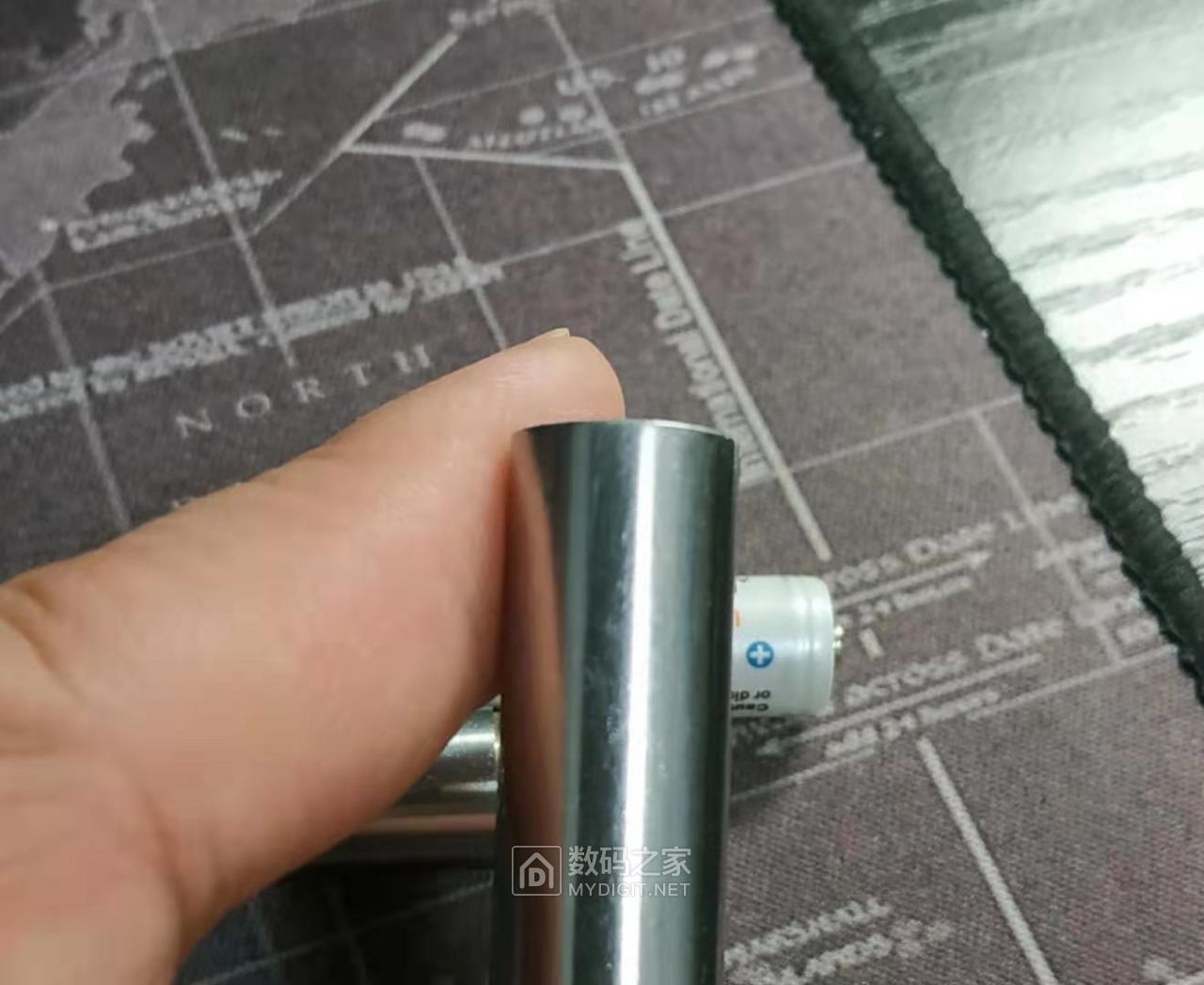

不是开关的问题,时亮时不亮的时候,拧动几下会好些,初步认定是头部弹簧的问题。
 楼主| 发表于 2020-2-3 13:29:53 | 显示全部楼层
台虎钳咬不住啊:lol:
 楼主| 发表于 2020-2-3 13:31:15 | 显示全部楼层
上哥俩好来个亲密接触试试,不行了就用开水煮了:tongue:
 楼主| 发表于 2020-2-3 13:37:35 | 显示全部楼层
弃之有点儿可惜
发表于 2020-2-12 16:55:00 | 显示全部楼层
hnxxdbf 发表于 2020-2-1 20:14
箭头指的部位是接口
如果螺纹连接会有扳手着力点,这个完全光滑的应该是胶接的,无损打开很难。

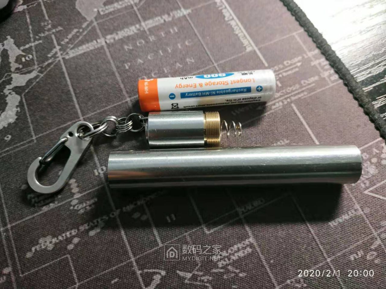

发表于 2020-3-19 00:02:52 | 显示全部楼层
我手上还有两把
用刀翘头部压圈 取出玻璃片和灯杯 用笔管插入电池仓敲出来灯头处要垫硬木头  快出来时要悬空敲  防顶坏led 电路板负极圈和铝连接不好  可焊铜丝  铝开v槽  利用过盈  没小广现接触不良
发表于 2020-3-26 21:00:48 来自手机浏览器 | 显示全部楼层
上五号电池手电,我有很多,都是这样,接触不良,最后用电烙铁焊了一个充电电池,然后在尾部加装一个充电口和保护板,问题就解决了
