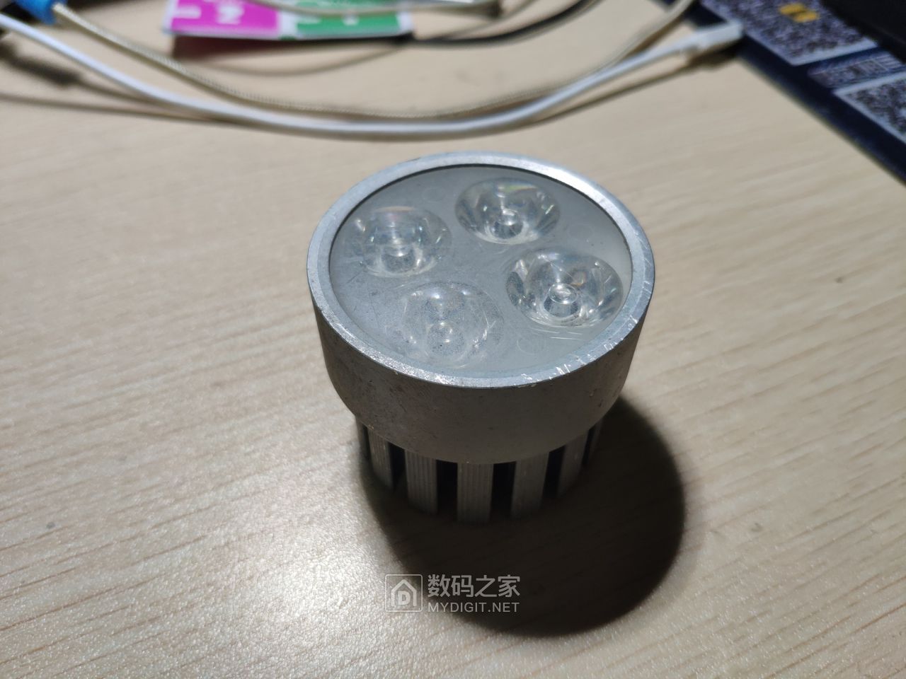

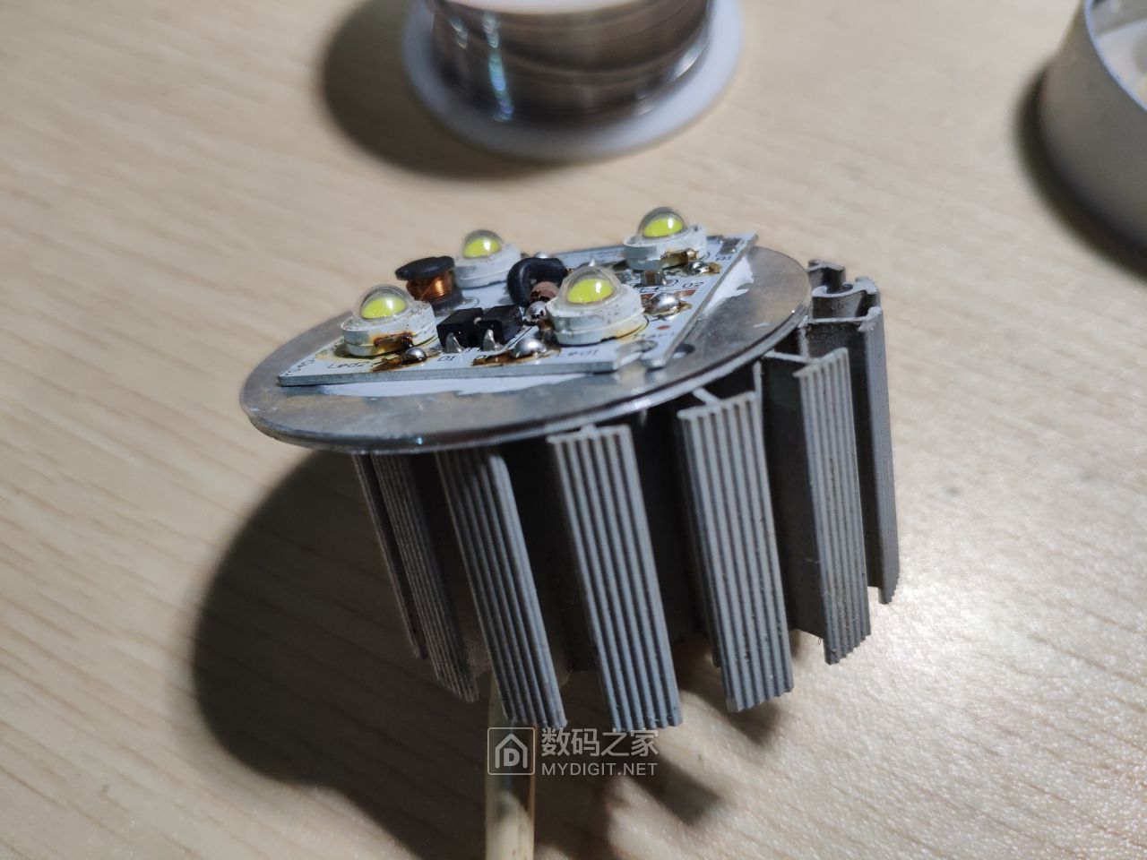

『X拆修』拆修断线之电动车LED照明大灯
断线了,只剩个灯头,还有支架
菊花牌散热器,貌似效果还行

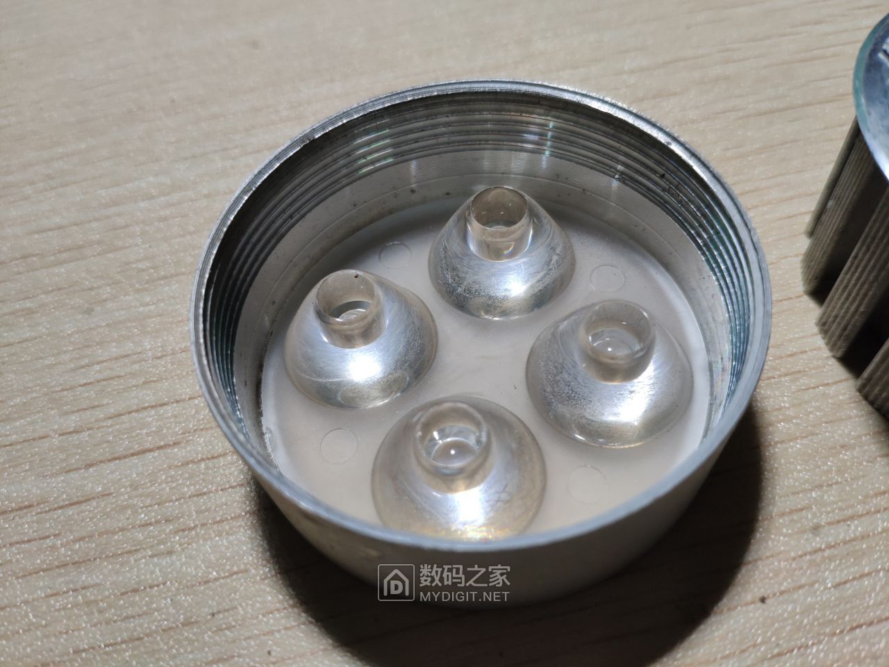

直接拧开聚光透镜和盖子
聚光盖子,角度也很重要,有聚光和散光款,照明面积不一定

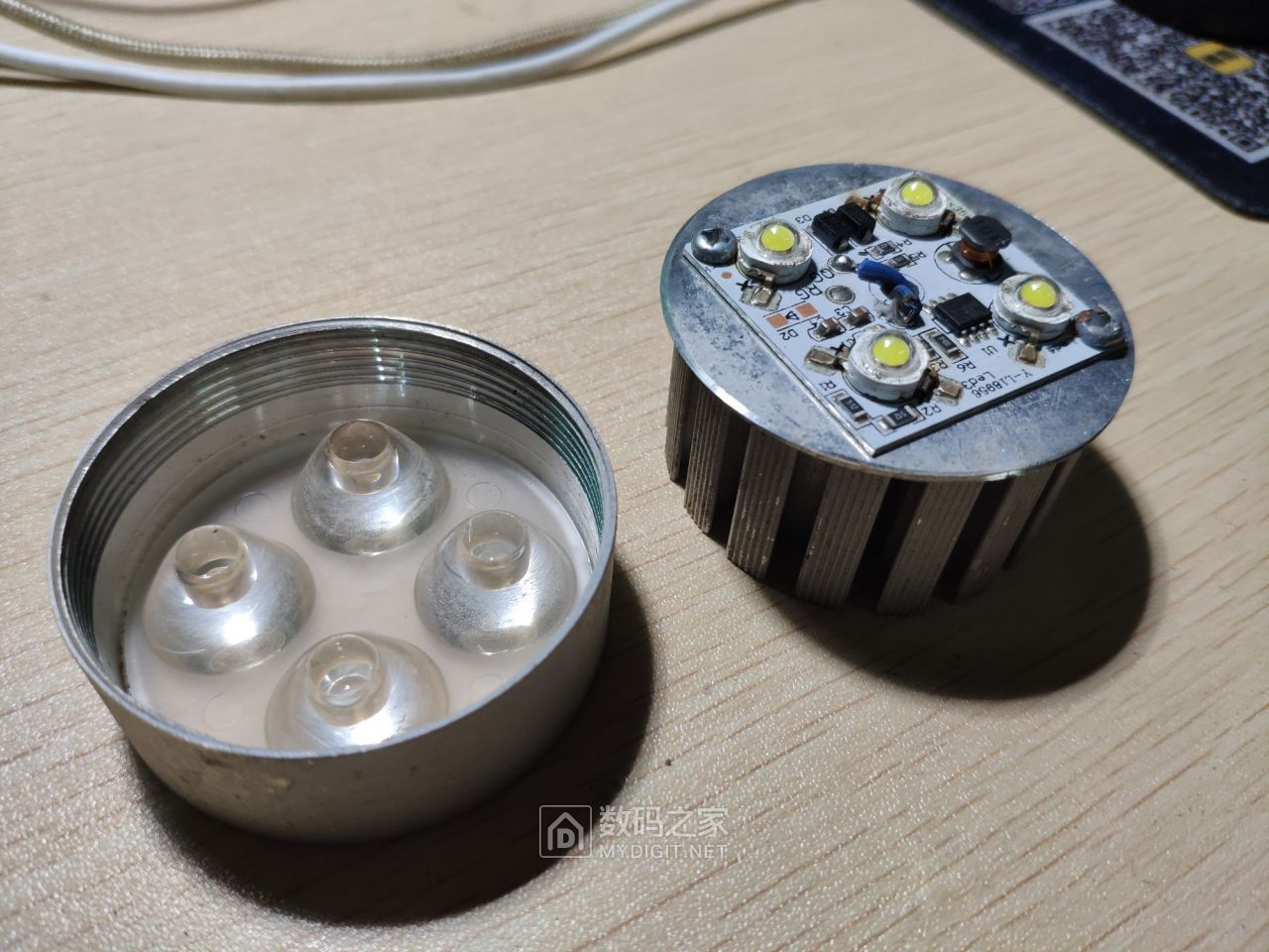

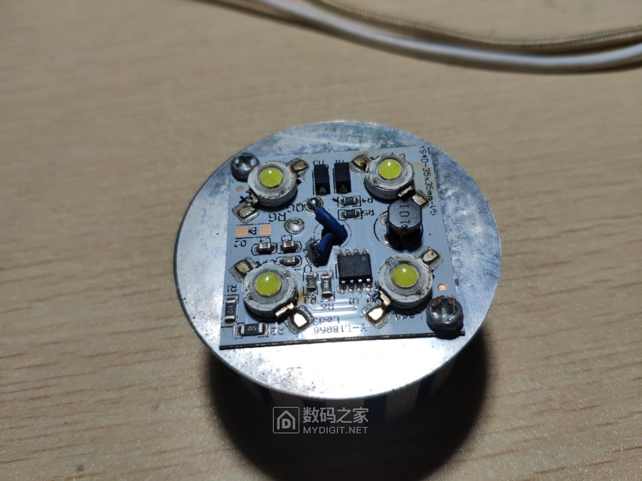

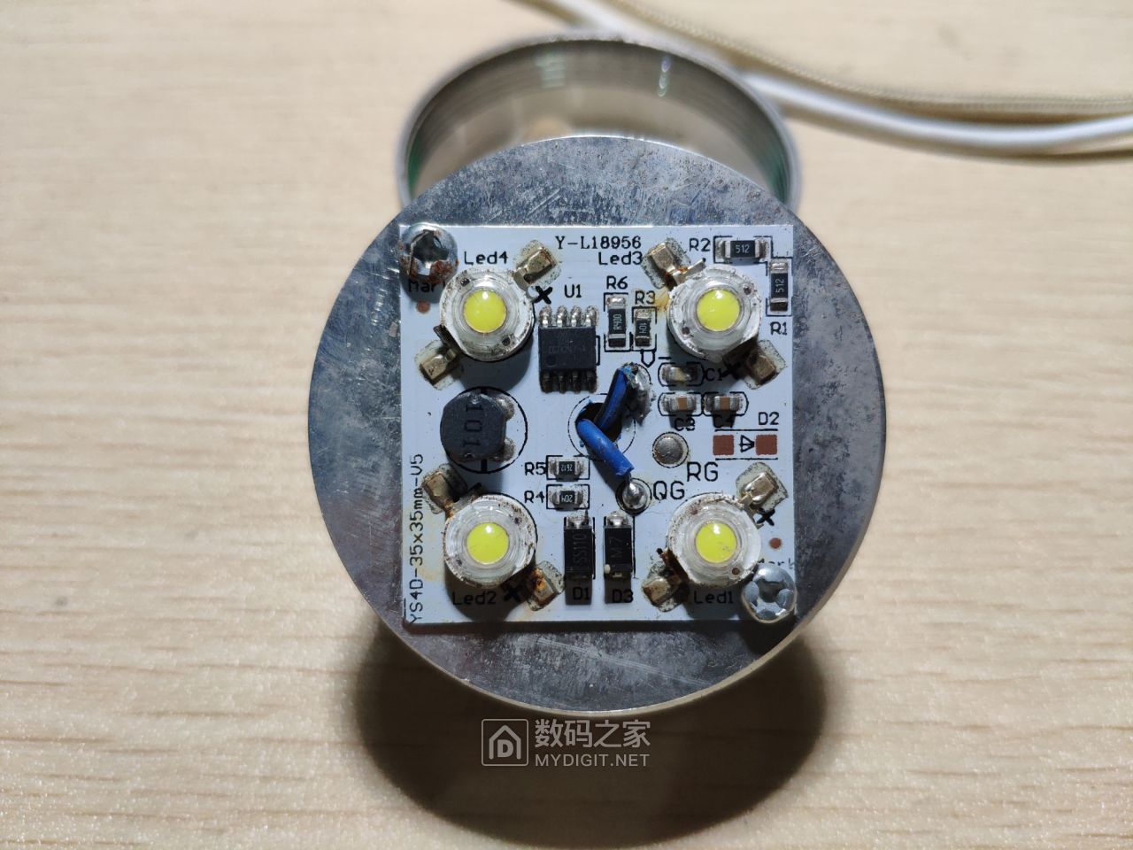

正方形电路板,还有圆形铝片

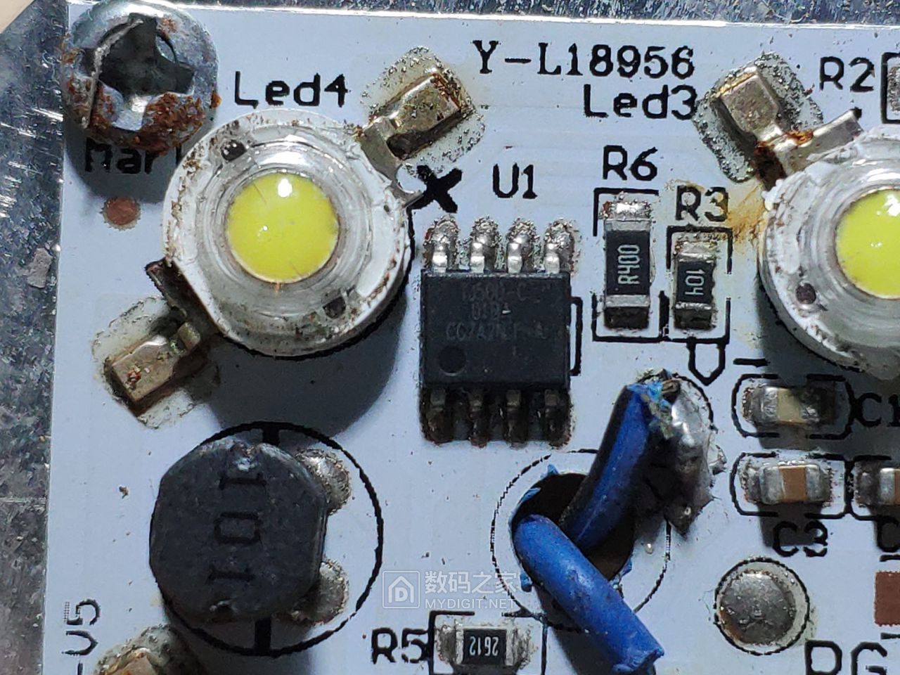

用的应该是普通3W的LED灯珠
芯片,自适应,12-80V的应该

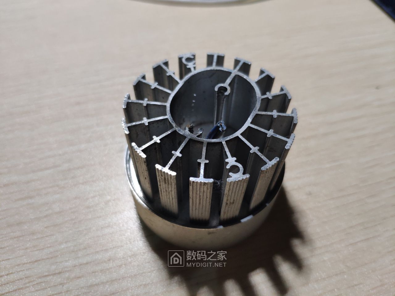

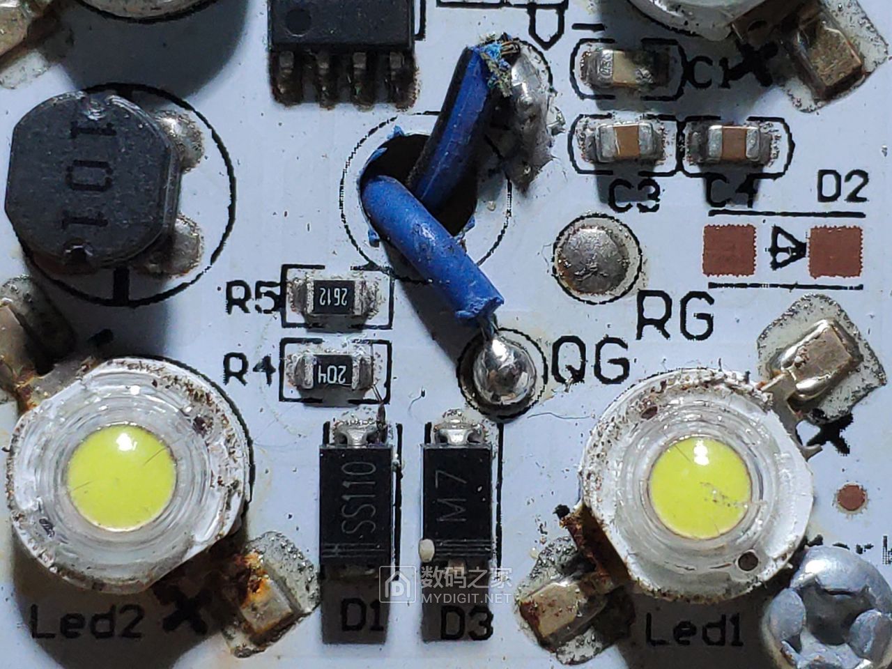

输入线真坑,全用蓝色

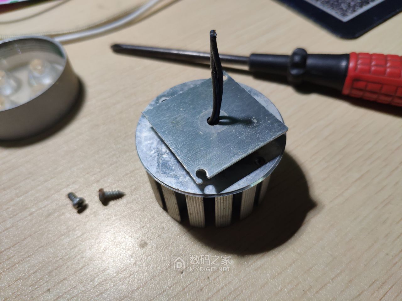

被散热菊花磨断,剩个半截

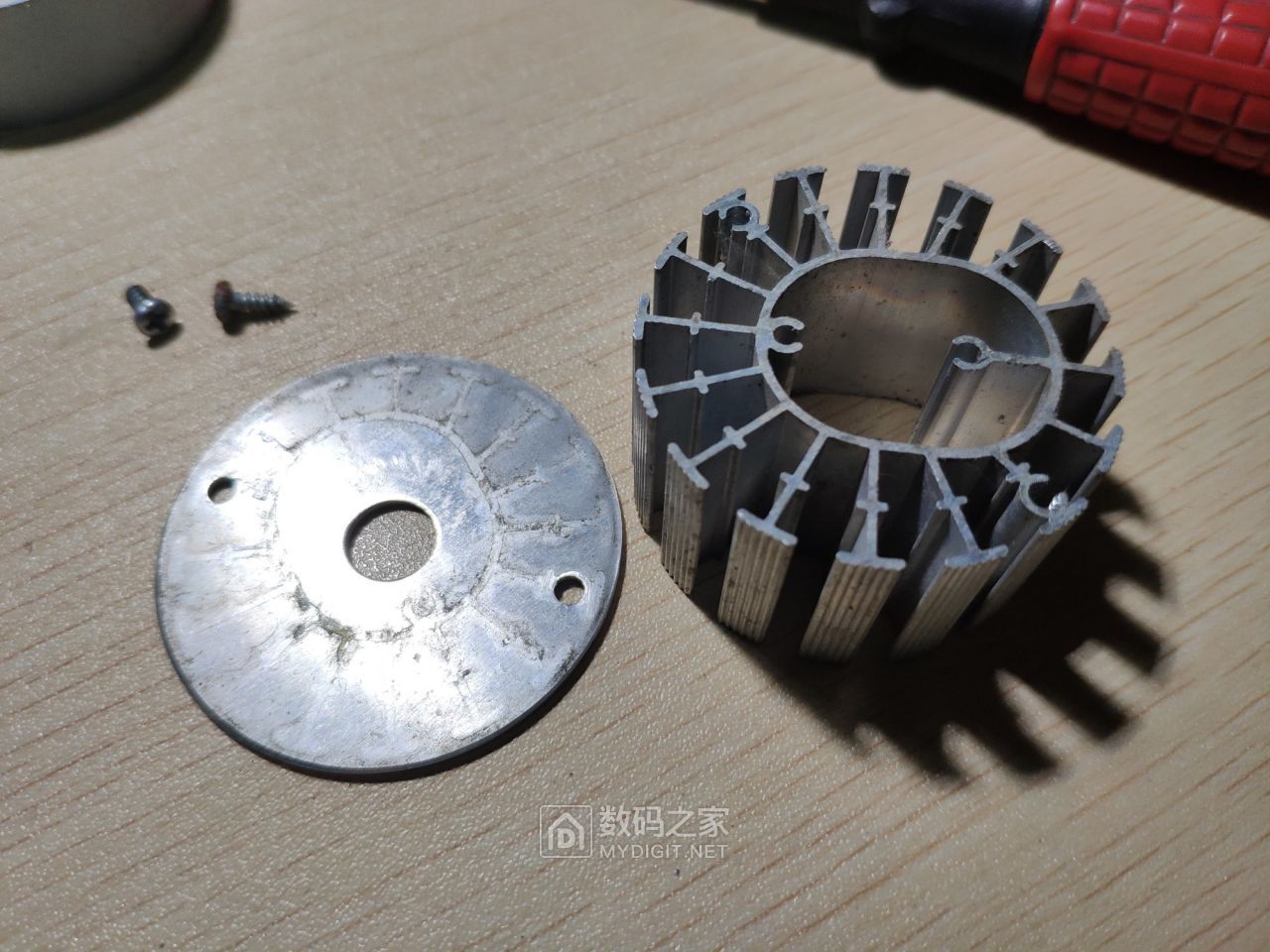

铝片与菊花不是一体的,之间只是用螺丝固定。

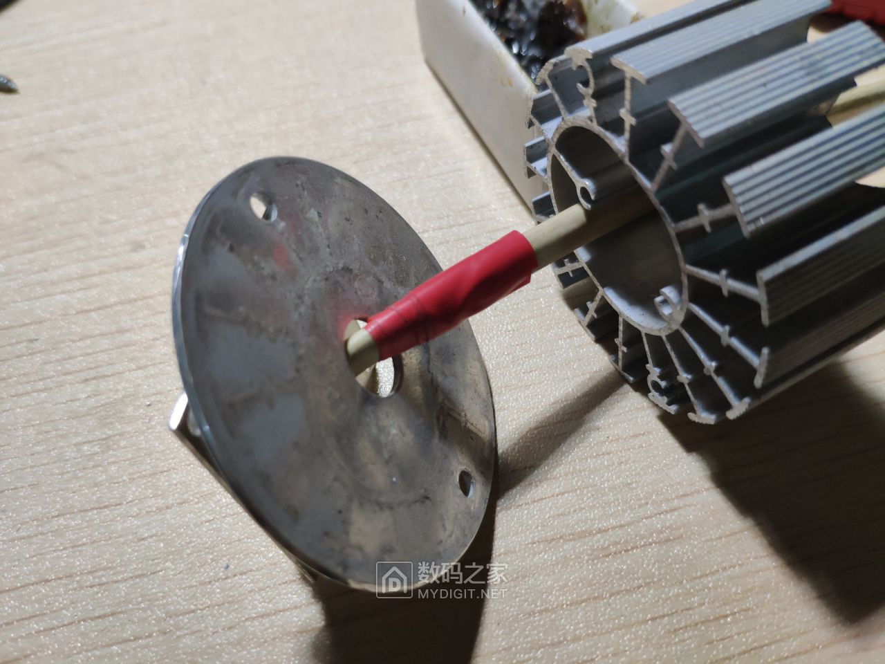

重新接好线,用电工胶布防磨损
重新涂抹散热硅脂。

这灯功率有3W?
发表于 2020-2-11 19:26:40 来自手机浏览器 | 显示全部楼层
一个灯珠3瓦吧,功率有点小。
发表于 2020-2-11 20:00:03 | 显示全部楼层
换灯珠,看灯珠好像没有三瓦。
