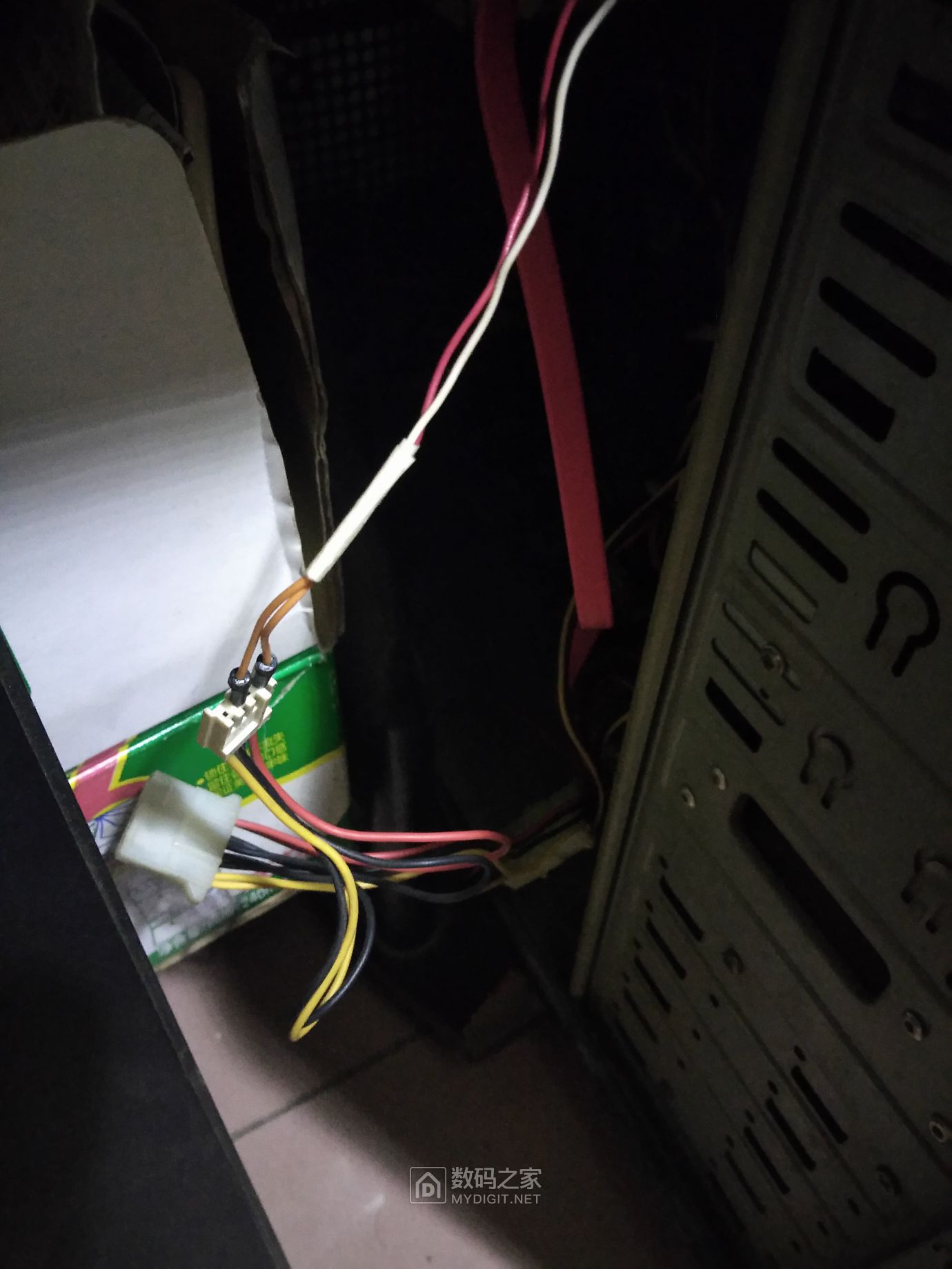

别人坏了个笔记本,让我修理,结果测试是显卡烧了,本来拍了拆卸的照片,可是手机换完电池后sd卡格式化了,没了,就此作罢,既然坏了,看看有啥用的零件,除了硬盘和光驱

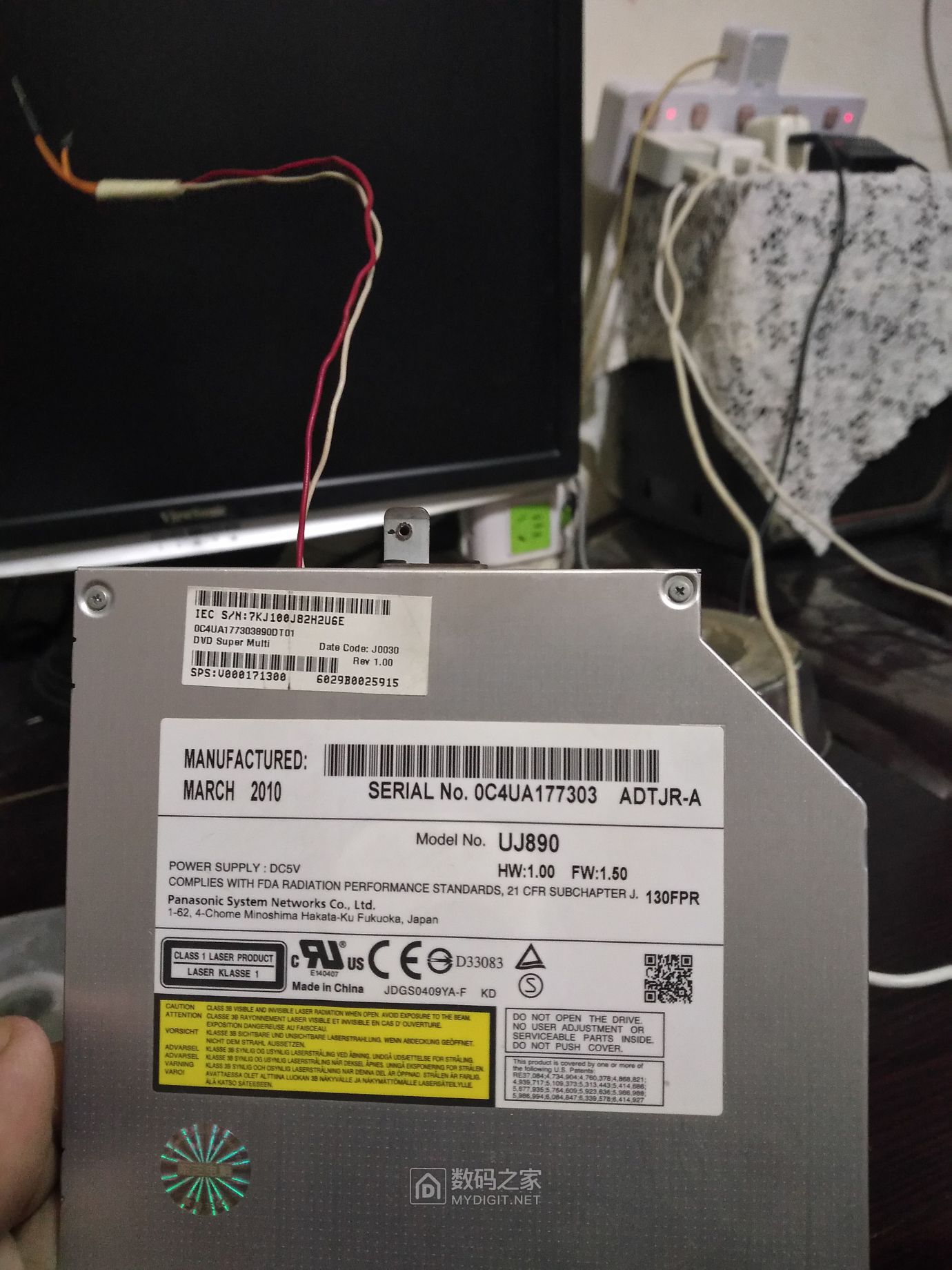

,别的还真没有用上的.把光驱拆下来,改了一下,放到了台式机上.
看样子是松下的,笔记本是东芝的.

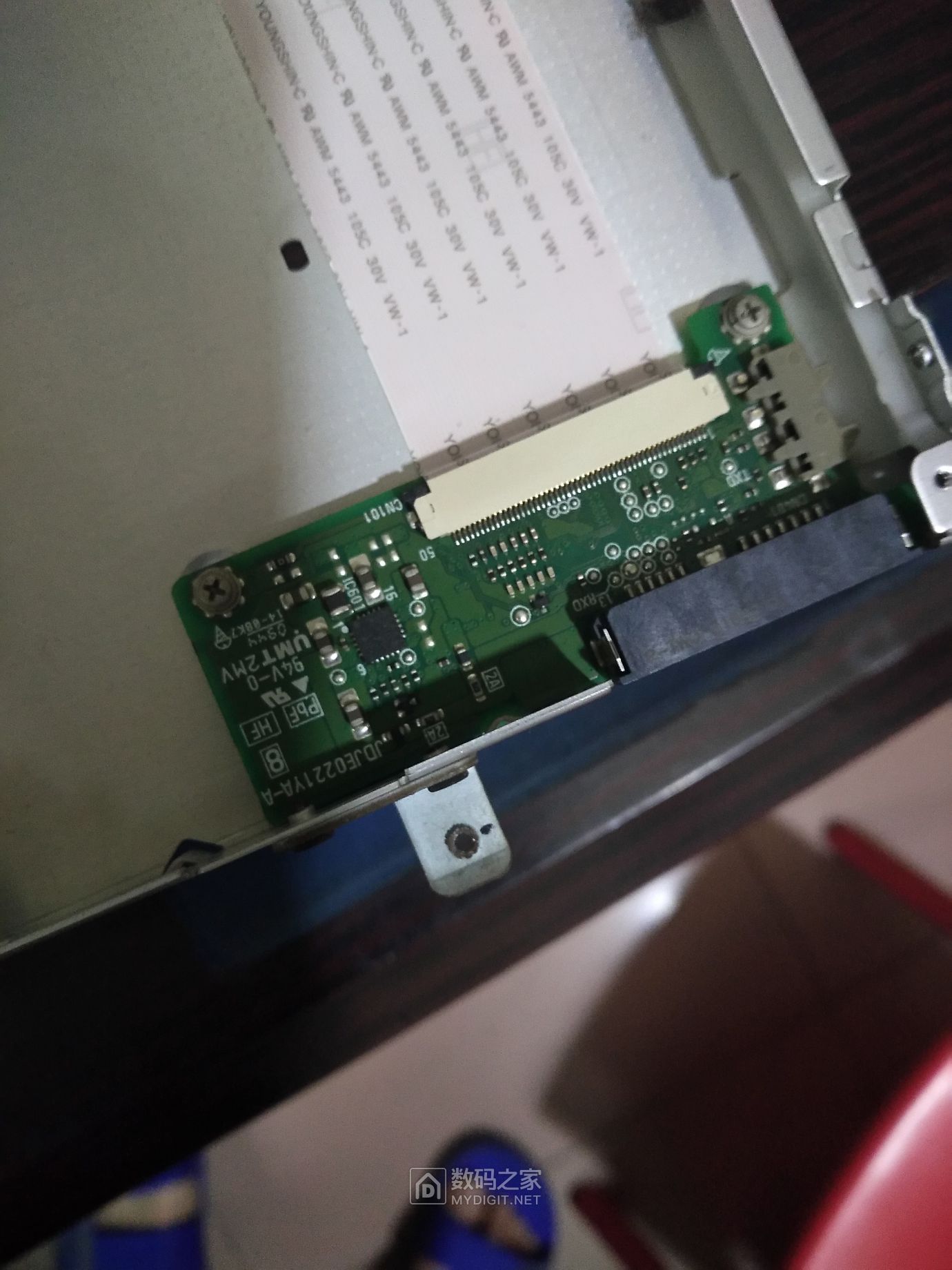

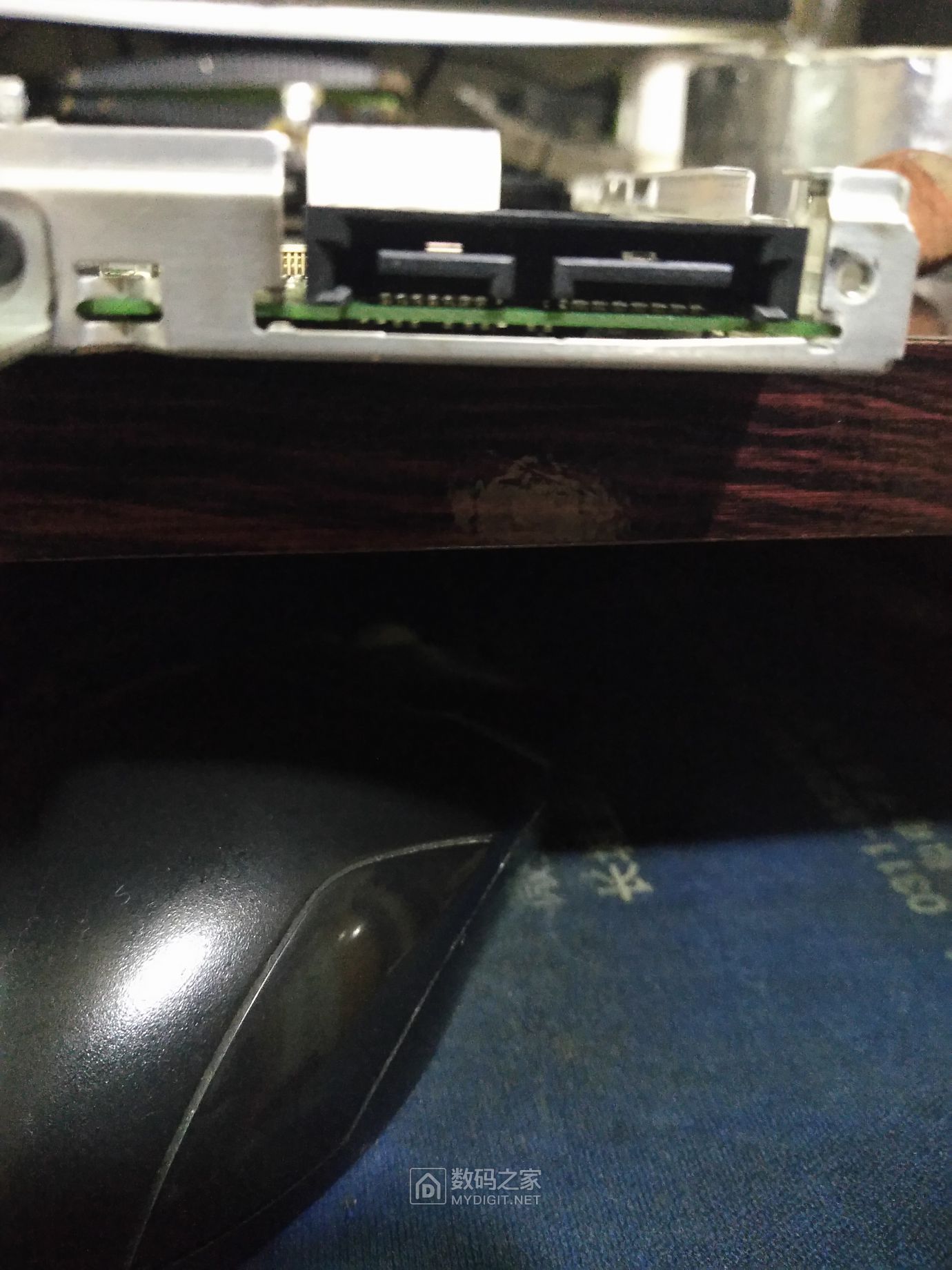

查了一下是迷你sata口,和主板不能直接连.
拆开
费了半天劲查得电源口的2+3针是正极,5+6针是负极,和外壳相连.
焊上2根线,笔记本光驱电源是5v的.

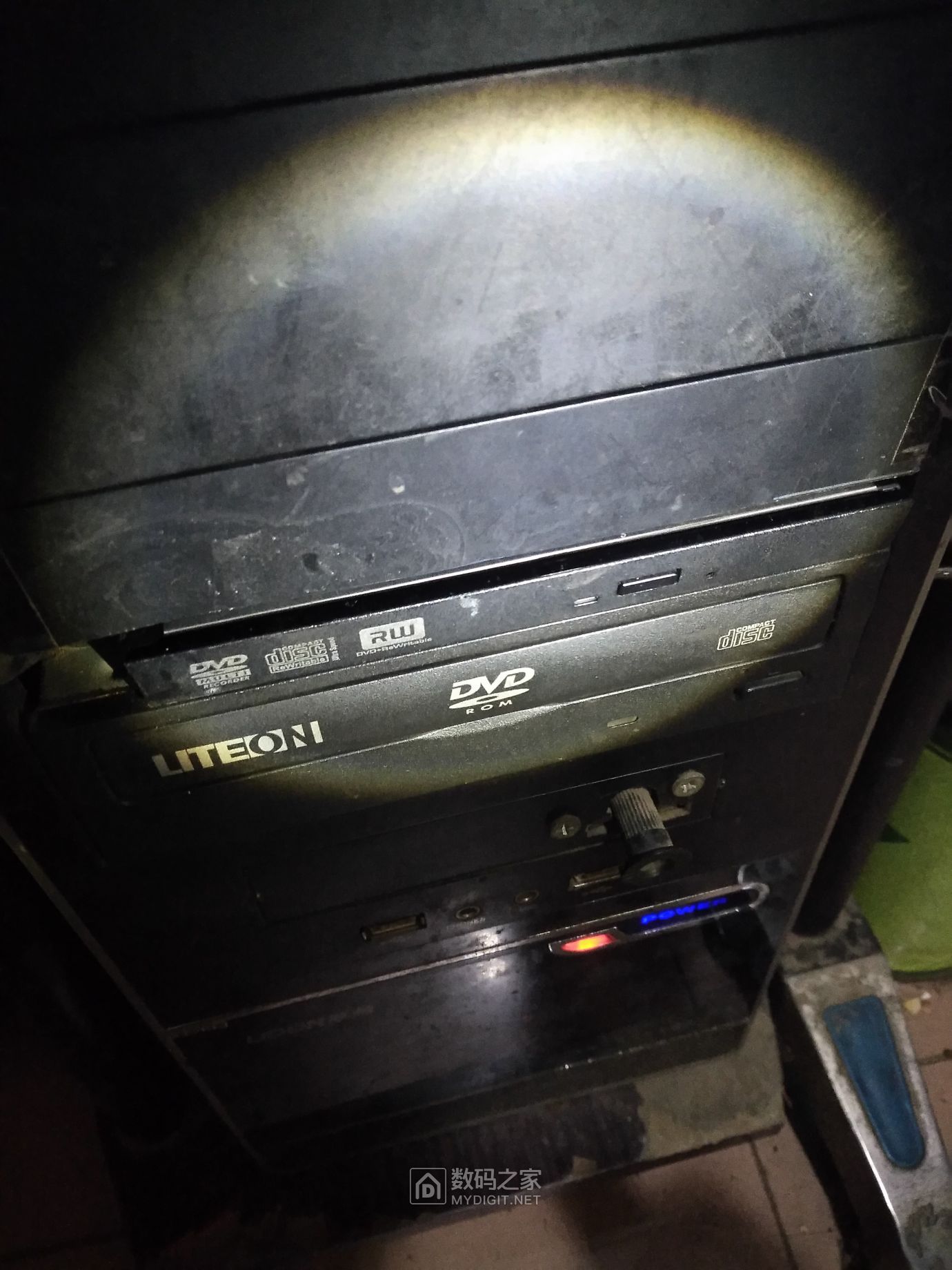

和机箱5v电源连接.另一个口可以和主板的sata数据线连接.

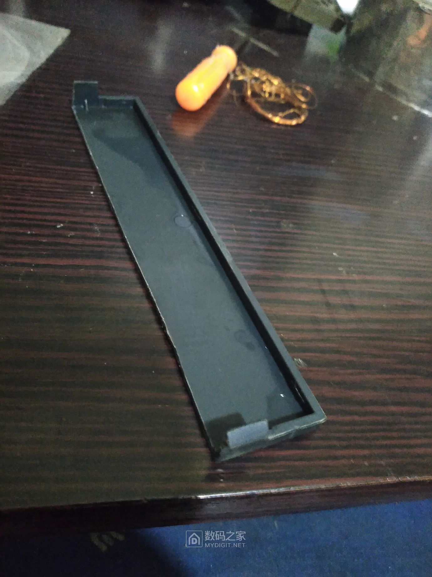

机箱前面板的塑料条锯了一半.
里面用胶布粘上了.

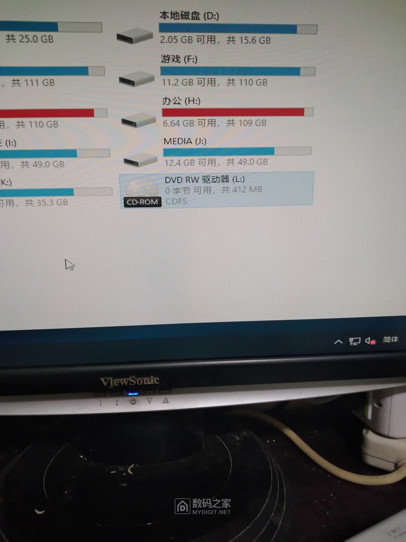

电脑开机显示了光驱,算是废物利用了一回,谢谢观赏.
