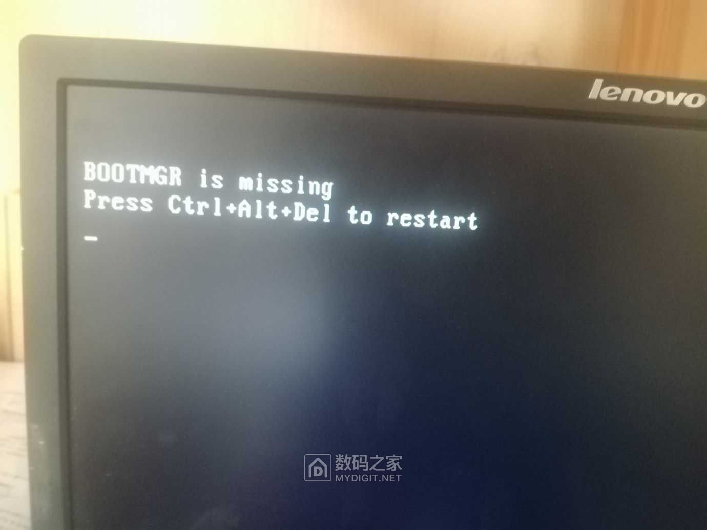

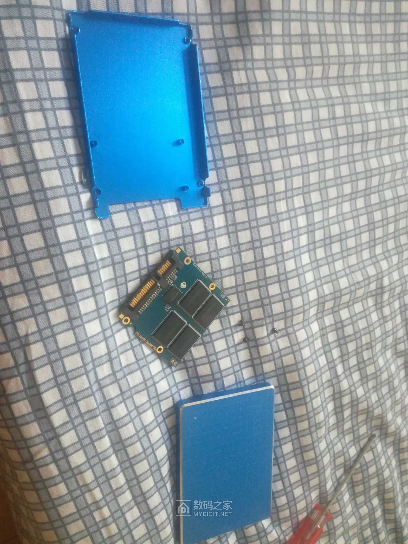

疫情期间在家,上午上网课时,电脑突然黑屏,重启失败,“你硬盘丢了!”我有种不好的感觉
BootMGR is Missing
午饭后,我对电脑展开了排查,发现ssd坏了一块。

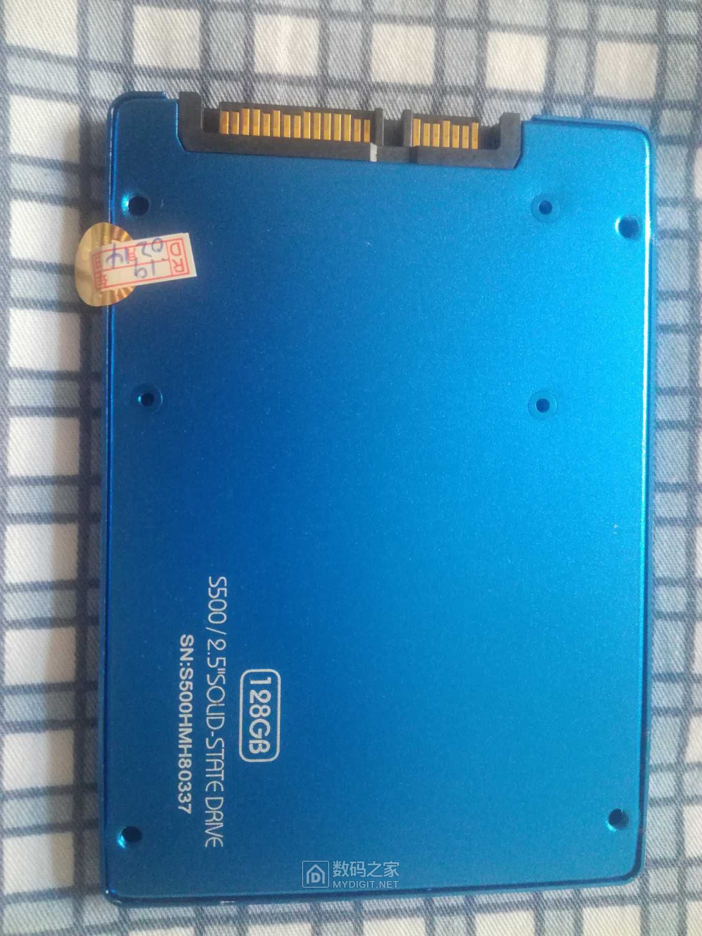

这是一块“忆捷s500”ssd

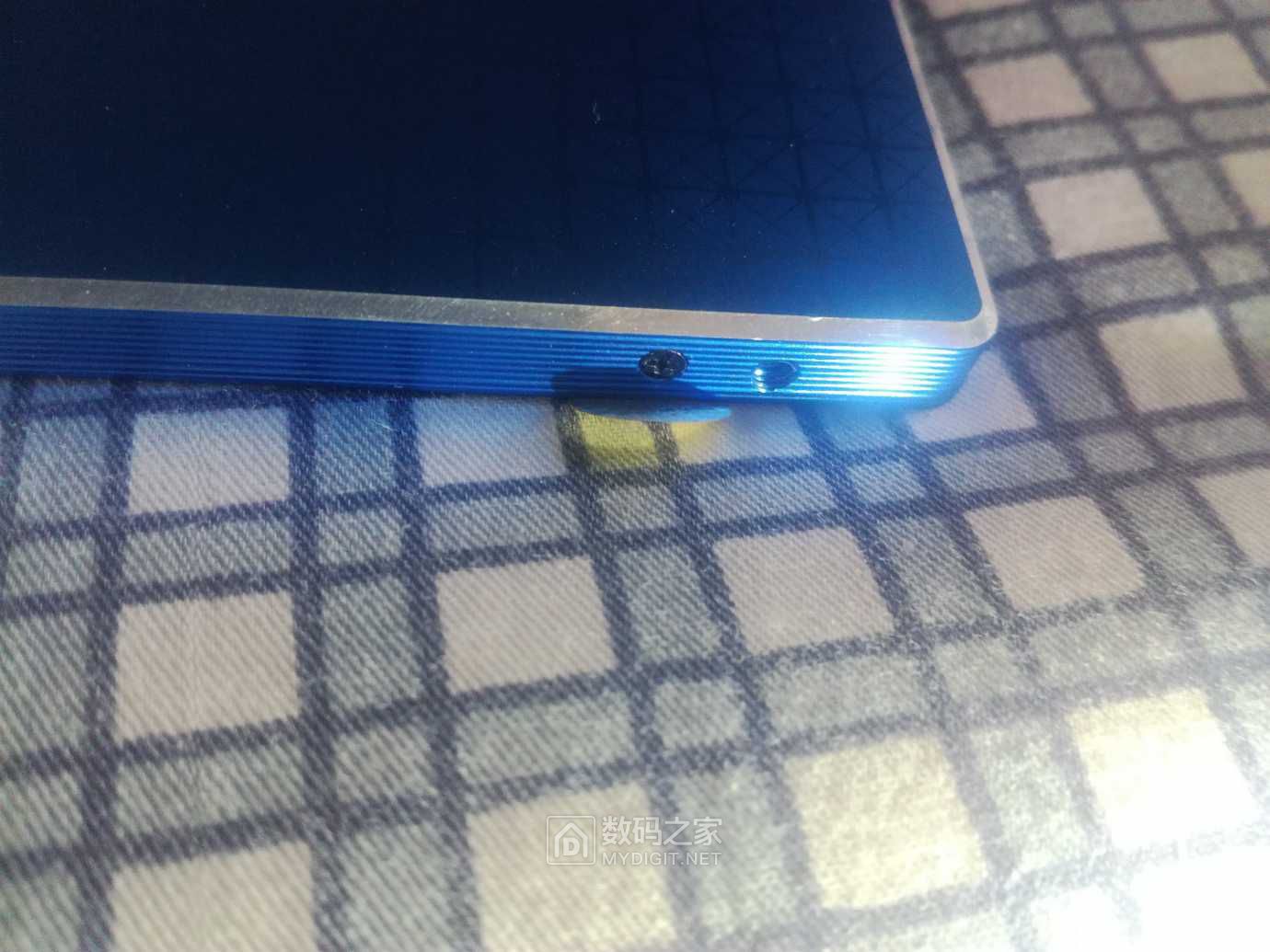

你这保修贴真好,“不撕自开”。我就喜欢你这种保修贴!
不多bb,拆!
对准螺丝:奥利给,干了兄弟们!
打开之后:呕!呕!

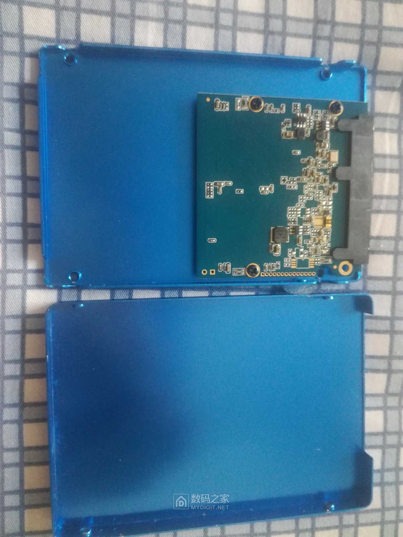

恶心的半高板无缓存主控+群联片方案
主板果照:
正面
反面

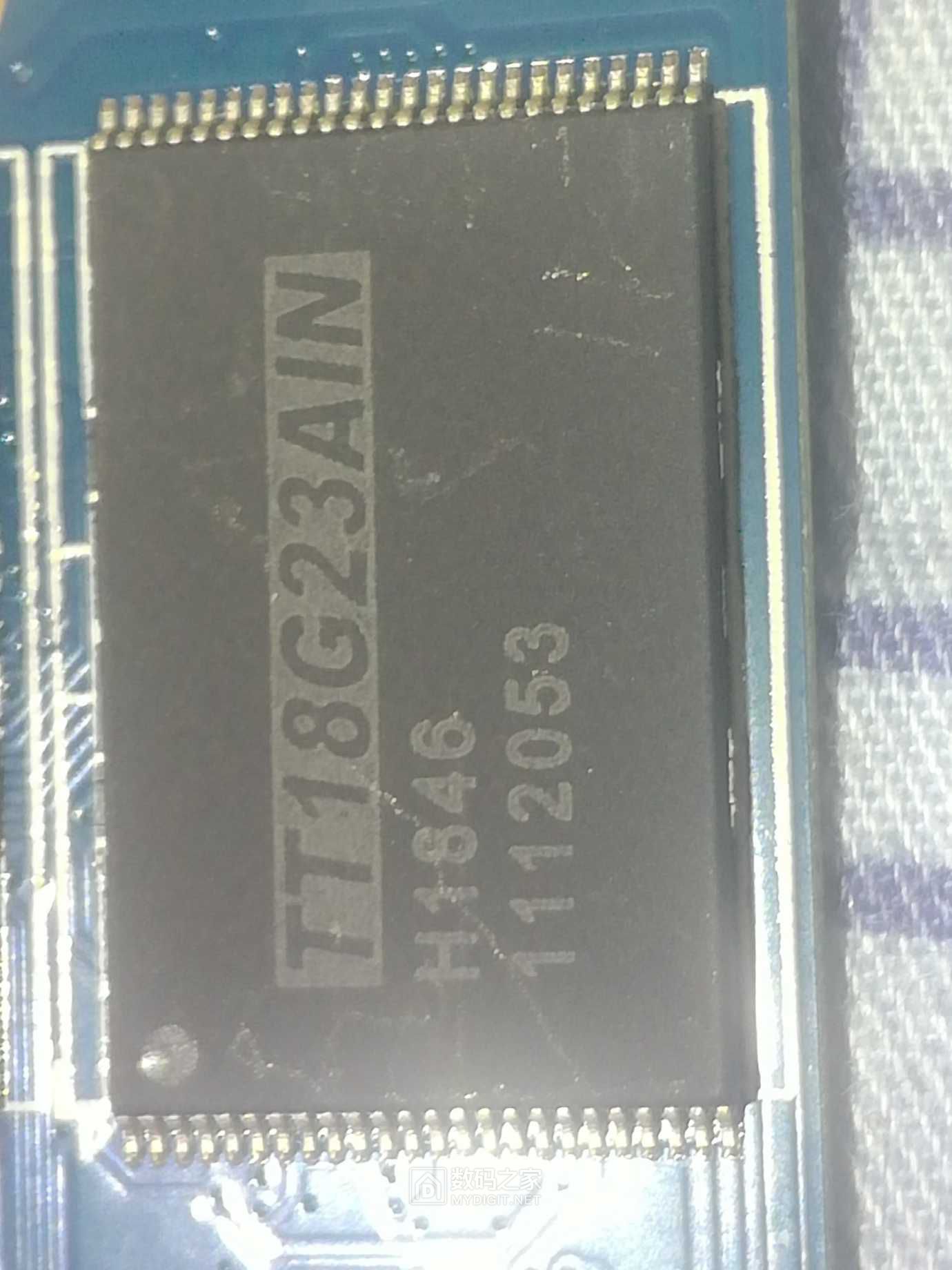

主控特写:应该是群联s11主控,这sp3011是什么鬼,我就不懂了。
闪存特写:群联挑的东芝的颗粒,自行封装:8t23的3d tlc颗粒(bics3)

上年买个梅捷120G89元,用到现在好像没什么问题,曾经偶然也试过找不到盘的问题,但是一般是在开机时候找不到,不会用着用着就死机,开机找不到,不知道怎么重启几次,又能找到了,找不到盘的时候,把固态硬盘拆出来,装硬盘盒,就能识别, 我感觉是笔记本太老的问题,都是超过10年以上的笔记本了,965芯片,或许兼容不好。 现在装在联想X200上,就完全正常。
 楼主| 发表于 2020-3-5 08:30:29 来自手机浏览器 | 显示全部楼层
台山晨曦 发表于 2020-3-5 00:05
上年买个梅捷120G89元,用到现在好像没什么问题,曾经偶然也试过找不到盘的问题,但是一般是在开机时候找不 ...
建议更换硬盘,主板对于SATA硬盘不识别的概率很低,我的这块硬盘曾经工作在945主板上,没问题。你的硬盘不识别很可能是硬盘本身的问题,建议仔细检查并备份重要数据,劣质硬盘太可怕了
发表于 2020-3-5 08:44:08 | 显示全部楼层
的结构是什么 发表于 2020-3-5 08:30
建议更换硬盘,主板对于SATA硬盘不识别的概率很低,我的这块硬盘曾经工作在945主板上,没问题。你的硬盘 ...
但是现在用在X200上,就没发生过这种不识别盘的问题,或许是X200的电池是新的。 我发现用在以前D630的965主板上,一般出现在一两天以上不开机的情况下就会比较容易不识别盘,因为电池已经老化很严重,掉电时间长了,再开机就容易不识别。
其实这台X200一开始也识别不了,后来我把这块SSD接在光驱位上,作为从盘,然后从机械盘主盘启动后,往SSD从盘安装系统系统,安装完成后,然后BIOS设置从盘启动,就完美进入系统,然后我再把机械盘和固态硬盘物理对调, 再从BIOS设置主盘启动,然后就没出现问题了。
当然固态就只能当系统使用,或者放些游戏啊之类,重要的资料我是放在机械盘的。现在X200用固态硬盘,经过优化后,开机15秒,360显示的。
