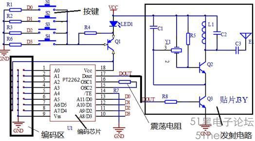

具本人愚见,门匝遥控多数是433MHZ附近的频率,遥控器电感只有一颗,且能把它烧了得多大电流。刚开始不烧最后烧唯独电池电压低后升压开关频率升高以提升输出电压,导致同频干扰。所以可以用回原来的电源模块把载频修改为原始的一半(效率低)或原始的一倍(发热严重),并用铝箔或金属片封闭升压电源电磁隔离。输出再串电感几微亨到几十微亨,对地加0.1UF+47UF电容降低电源干扰。
借图。
