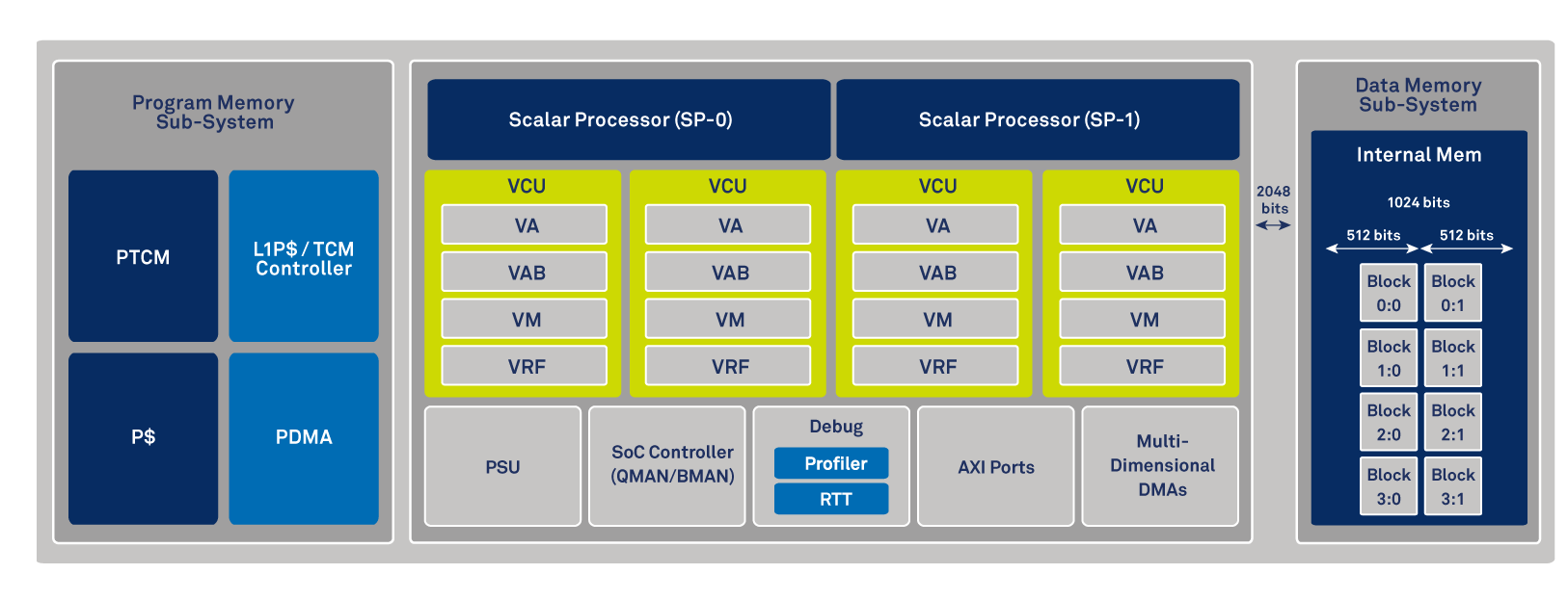

第四代CEVA-XC的强大架构统一了标量和矢量运算处理,可实现两次8路VLIW和前所未有的14,000位数据级并行。它采用的先进深层流水线架构使得在7nm工艺节点下可实现1.8 GHz主频,并使用了独特的物理设计架构来实现完全可综合的设计流程,以及创新的多线程设计,允许处理器动态地配置为宽SIMD机或划分为较小的同时SIMD线程。第四代CEVA-XC架构还具有一个使用2048位内存带宽的新颖内存子系统,具有连贯一致的、紧耦合的内存,以支持高效的并发多线程和内存接入。

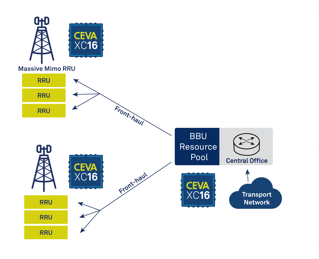

第一个基于第四代CEVA-XC架构的处理器是多核CEVA-XC16,这是有史以来运行速度最快的DSP内核,瞄准各种形式的5G RAN体系结构的快速部署,包括开放式RAN(O-RAN)、基带单元(BBU)聚合以及Wi-Fi和5G企业接入点。CEVA-XC16还适用于与基站运作相关的海量信号处理和AI工作负载。

CEVA-XC16提供高达每秒1600 GOPS的高并行度性能,可以重新配置为两个单独的并行线程,两者可以同时运行,共享具有高速一致性缓存的L1数据存储器,从而直接提升PHY控制处理的延迟和性能效率,而无需使用额外的CPU。相比在拥挤区域连接大量用户的单核/单线程架构,这些全新概念设计将每平方毫米的性能提高了50%。这对于定制5G基站芯片普遍采用的大型内核集群而言,可节省35%的芯片面积。
CEVA-XC16的其他主要功能包括:
最新一代双CEVA-BX标量处理器单元--支持真正的并发多线程运行
可将矢量单位资源动态分配给处理线程--最好地利用矢量单位资源,并减少复杂流程的开销
先进的标量控制架构和工具,通过使用最新的动态分支预测和循环优化,以及基于LLVM的编译器,相比前代产品,可将代码大小减少30%
用于FFT和FIR的全新指令集架构--可将性能提高两倍
增强的多用户功能,支持大带宽分配给单一用户也支持精细的用户分配
上代CEVA-XC4500和CEVA-XC12 DSP的软件可简单迁移
