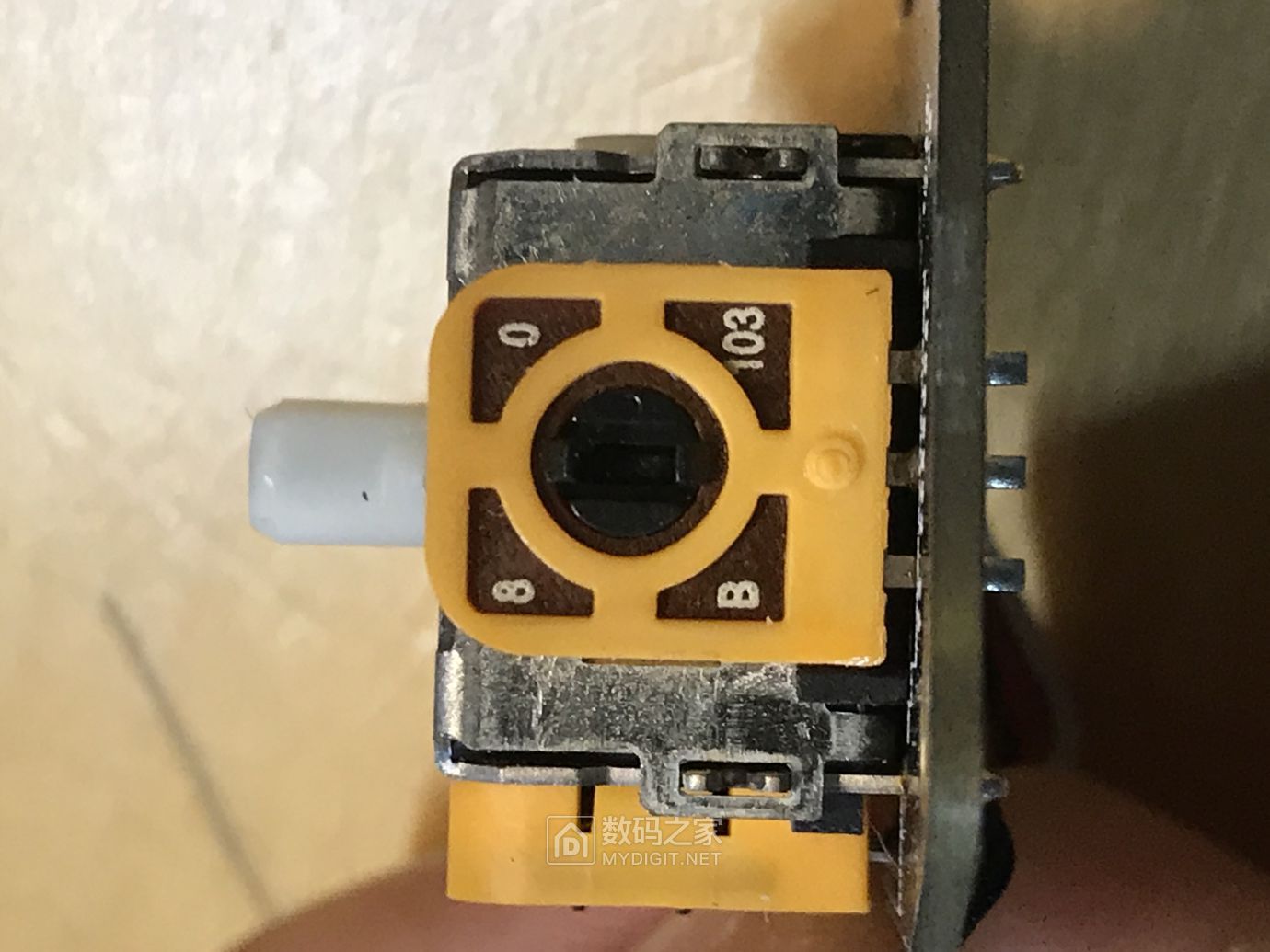

去年底咸鱼上2000元卖了SPARK全能套,3500元收了一个几乎全新的MAVIC AIR全能套,电池只有十多次循环。结果到手翻车,发现摇动右摇杆时,左摇杆也会随机输出,这也太坑了。无法精确控制。于是只好自己修。上油管看了一圈,有不少人遇到类似问题,初步怀疑摇杆电位器有问题。
于是拆机看看先:
解决方案有两种:
1. 买同型号电位器替换
2. 买清洗剂清洗电位器
最终换了电位器搞定。似乎五毛一个,邮费8元。

发表于 2020-3-16 11:33:33 | 显示全部楼层
请教LZ:我没整明白,左右摇杆手之间有10厘米,相互之间居然有影响,我猜应该是外壳机械传动方面的问题导致,拧右手边,机械力误传到左边摇杆,
为啥换了电位器就好了呢?故障的根本原因是啥呢?
 楼主| 发表于 2020-3-16 11:49:57 | 显示全部楼层
maidoo 发表于 2020-3-16 11:33
请教LZ:我没整明白,左右摇杆手之间有10厘米,相互之间居然有影响,我猜应该是外壳机械传动方面的问题导致 ...
不是结构原因,是电气原因。
不知道回路怎么设计的。
我拔掉左边摇杆到底板的插头,不接入左边摇杆,摇动右摇杆,左摇杆都会有输出,就和故障现象一样。
所以肯定是电路方面设计的问题,左右摇杆存在关联。

发表于 2020-3-20 16:30:05 | 显示全部楼层
zhuhongchao 发表于 2020-3-16 11:49
不是结构原因,是电气原因。
不知道回路怎么设计的。
我拔掉左边摇杆到底板的插头,不接入左边摇杆,摇动 ...
中性点跑了 他里面接成一个类似电桥的结构

发表于 2020-12-7 16:53:57 | 显示全部楼层
这个电位器的,搜索名称是什么。。。
发表于 2020-12-7 21:20:15 | 显示全部楼层
请问,你是哪买的遥杆的电们器。。。某宝没找到。。能给我个链接吗?27326438@QQ.com.万分感谢
发表于 2021-1-15 10:48:16 | 显示全部楼层
xus01 发表于 2020-12-7 21:20
请问,你是哪买的遥杆的电们器。。。某宝没找到。。能给我个链接吗?.万分感谢 ...
https://item.taobao.com/item.htm ... amp;id=590907887549
发表于 2021-1-15 10:48:56 | 显示全部楼层
xus01 发表于 2020-12-7 16:53
这个电位器的,搜索名称是什么。。。
摇杆电位器 黄色 B103 10K S-WRE-F10KB10K 遥控电位器
