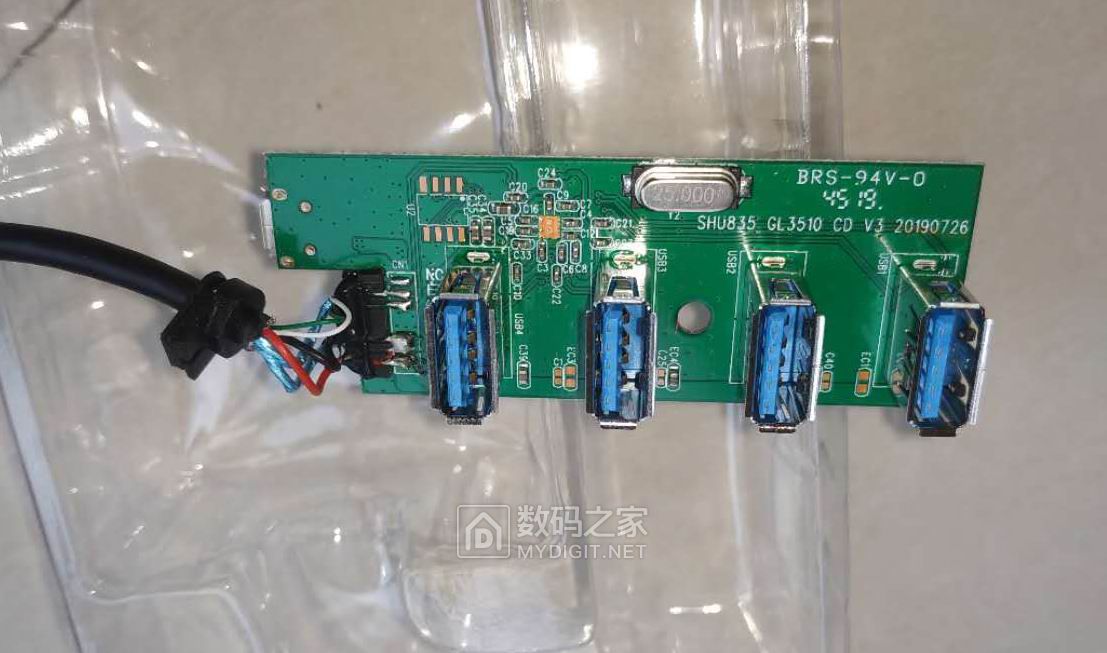

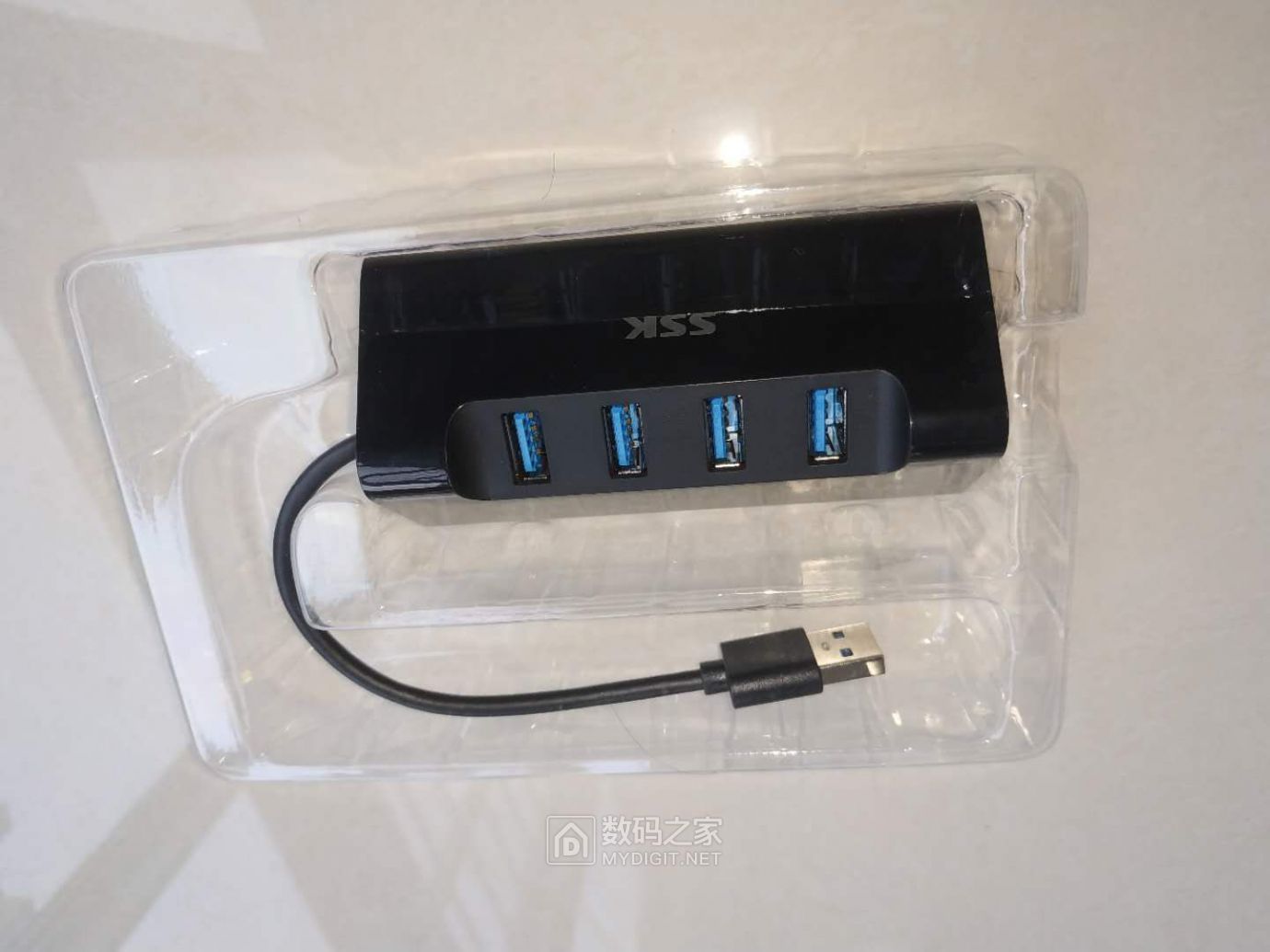

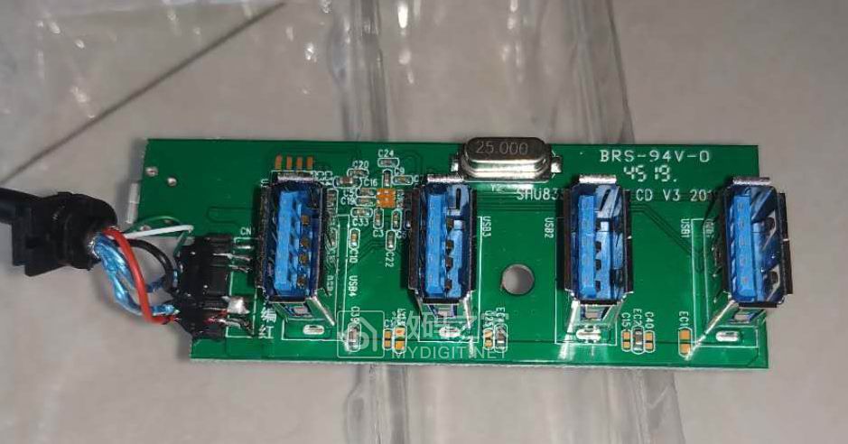

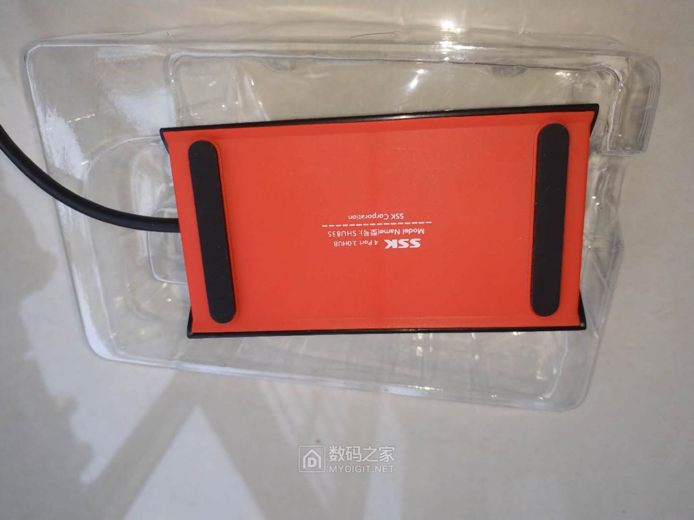

刚买的,买这个主要是看重插口向上比较方便,还有就是便宜。底座设计不错,防滑。没有螺丝,无损扣开。

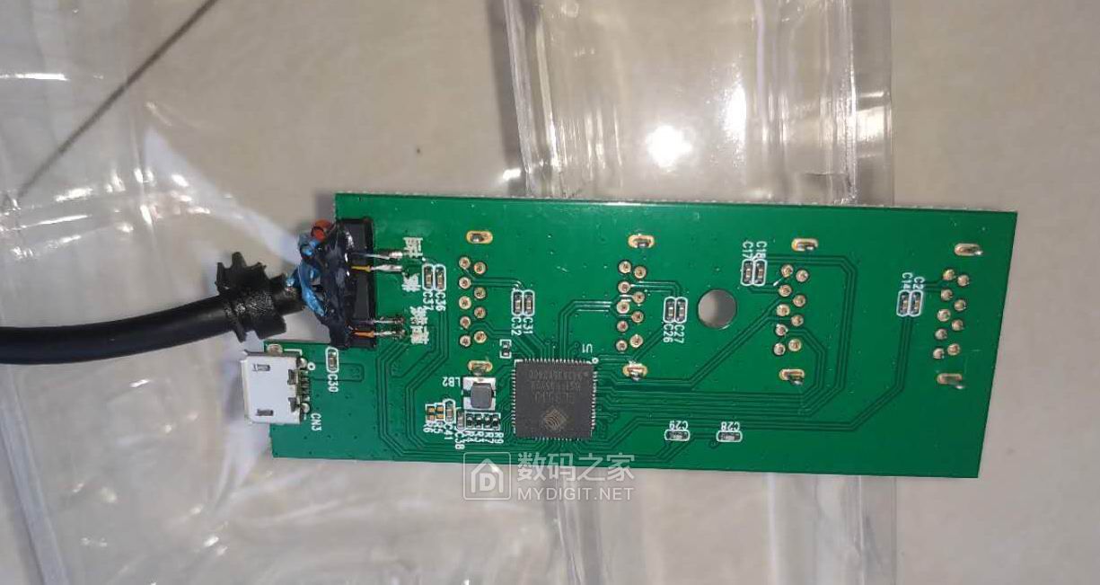

带辅助供电口。

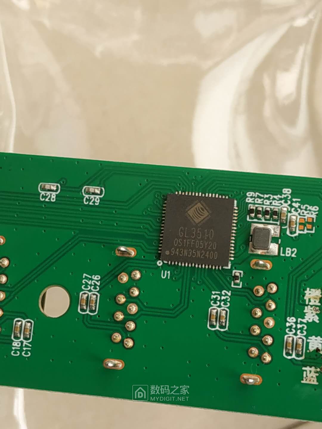

主控是GL3510,对比3520好像是3510是3.1,还比3520多集成了1.2V电压转换什么的。

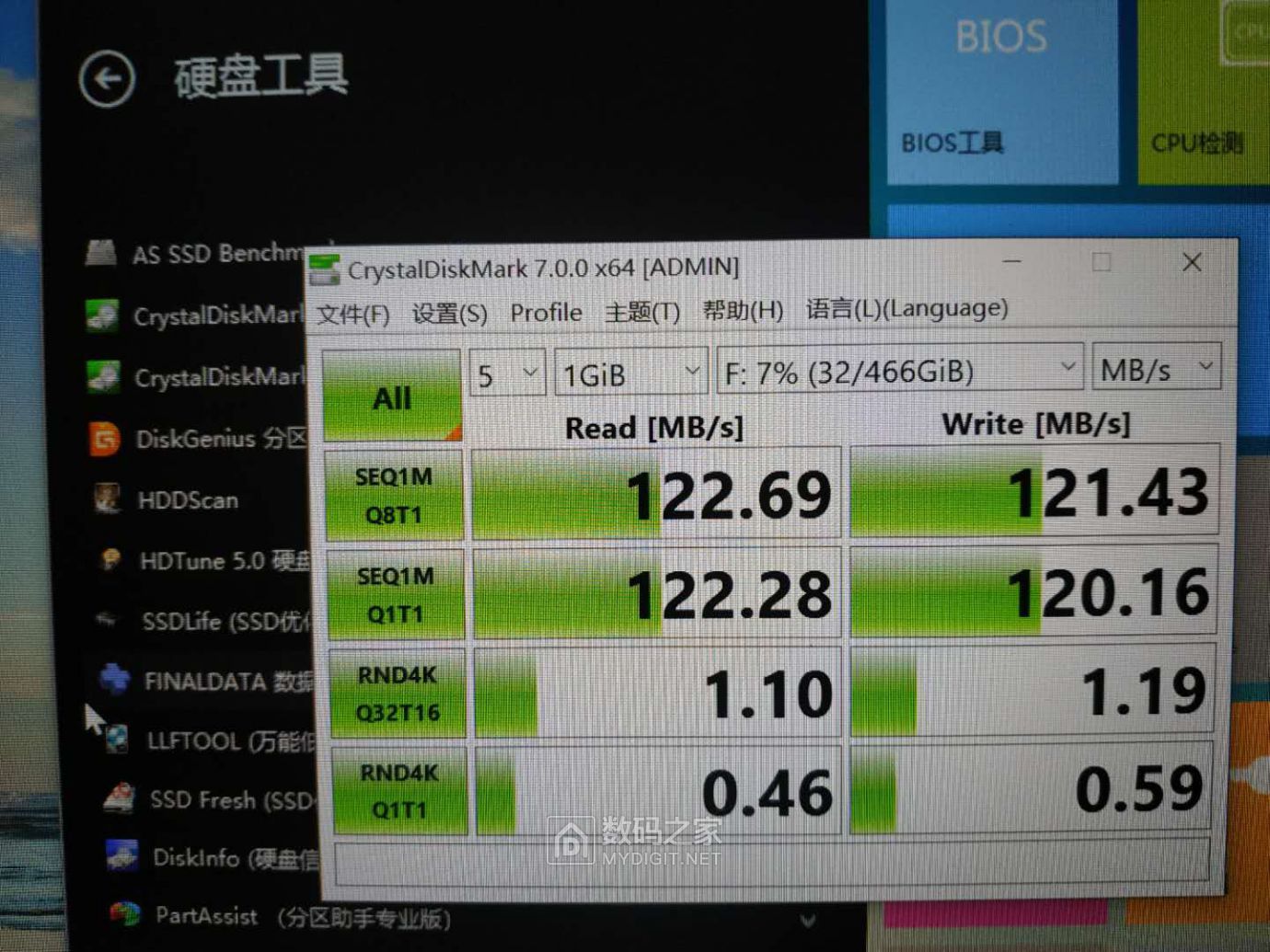

测试速度还不错,电脑直插3.0和通过扩展器降速忽略不计。测试图是通过扩展器。
两块移动硬盘插在扩展器上对拷,速度稳定在75MS左右,不知速度如何?
跟某米的扩展器方案一样,价格便宜一半还多。某米做工比这个好。

发表于 2020-3-15 16:31:58 来自手机浏览器 | 显示全部楼层
速度挺快的啊
 楼主| 发表于 2020-3-15 16:44:10 | 显示全部楼层
速度可以的
发表于 2020-3-15 18:34:51 | 显示全部楼层
小白不懂4k的0.5、1.1算快么?
发表于 2020-3-15 18:35:54 | 显示全部楼层
补个FLASH上去还能更新固件
不过一直以为只有小厂才会节约这个成本
没想到飚王也把FLASH给省掉了

发表于 2020-3-15 19:58:50 | 显示全部楼层
做工用料的确还可以,唯一就是焊工稍微糙了点,线头那看上去有点乱

 楼主| 发表于 2020-3-15 20:29:27 | 显示全部楼层
这个相比较以前的同款好多了,原来看别人拆机图,线是热熔胶,这个好歹是工业黑胶

发表于 2020-3-16 13:12:34 | 显示全部楼层
外壳底面设计成吸盘更方便拔插
