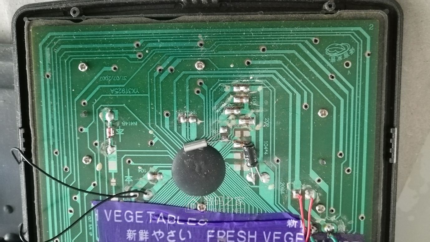

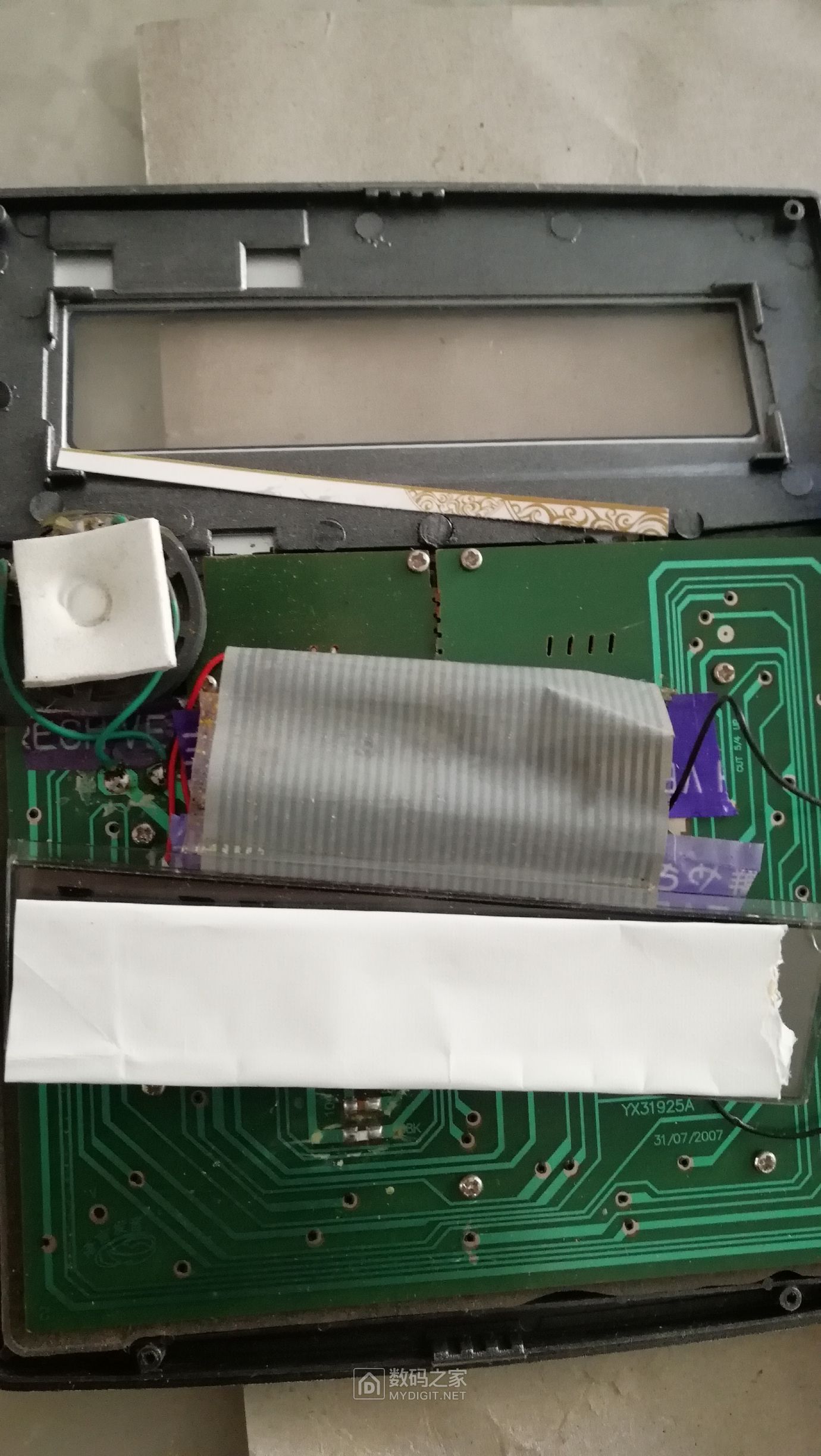

[其他] 拆个可恶的斑马纸计算器,显示屏缺笔少划放弃不再修了。

发表于 2020-3-18 16:45:50 | 显示全部楼层
倒数第二张图,PCB最上面像是裂了
发表于 2020-3-18 16:49:17 | 显示全部楼层
好像有坛友用烙铁隔着物体“熨烫”斑马纸可以修复
发表于 2020-3-18 16:50:51 来自手机浏览器 | 显示全部楼层
最讨厌这种排线,这种排线应该是用胶粘上的

发表于 2020-3-18 18:01:50 | 显示全部楼层
kof宋小宝 发表于 2020-3-18 16:45
倒数第二张图,PCB最上面像是裂了
嗯,不过那里有两颗螺丝,又不像是

发表于 2020-3-18 21:58:27 来自手机浏览器 | 显示全部楼层
胶带是原装的么?
发表于 2020-3-18 22:00:44 | 显示全部楼层
准确的说是 隔着名片纸 用烙铁烫  我亲眼所见 也自己修过 不过不是这个 而是无绳电话的液晶屏  人家 倒腾洋垃圾的都这么弄的 一弄就好

发表于 2021-8-5 11:50:34 | 显示全部楼层
bestbuyroc 发表于 2020-3-18 22:00
准确的说是 隔着名片纸 用烙铁烫  我亲眼所见 也自己修过 不过不是这个 而是无绳电话的液晶屏  人家 倒腾 ...
受了你的启发,我没有用烙铁,直接用指甲来回按压,结果好了,显示正常了。 再用胶水涂一遍,可能还能用一阵子。
