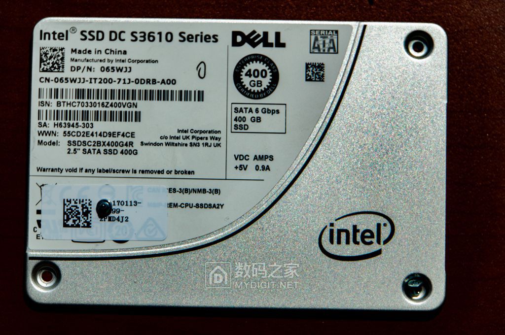

很奇怪为什么8块F其中7块是29F64B08NCMFP 有1块是29F32B08MCMFP
这FLASH有什么区别么,想拆F做个U盘用哪个主控比较合适。

 楼主| 发表于 2020-3-19 12:36:52 | 显示全部楼层
李liming 发表于 2020-3-19 11:33
这个拆了是不是可惜了。修好吧
接电脑能识别 intel的工具选完全擦除失败
intel有开卡软件么 搞不定啊
发表于 2020-3-19 12:52:03 | 显示全部楼层
IS903 IS917  SM3267AE SM3268AB SM3281都支持,903可以双贴29F64B08NCMFP,其他只能单贴。3281要用修改过的软件,原版不支持。

好像是MLC存储颗粒,是在修不好可以取存储颗粒,换到其他的固态硬盘。

发表于 2020-4-25 19:25:22 | 显示全部楼层
480GB硬盘保留了80GB用来冗余,贴满是512GB,既然做400GB为什么要用8片64GB芯片呢,其实7片就够了,开卡不允许单数吧.
