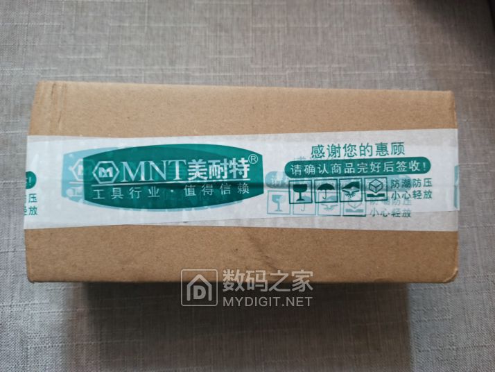

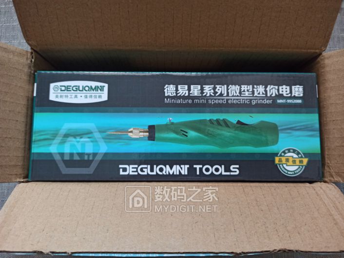

热乎的包裹,卖家很高效,物流点赞
专门的胶带,比寨厂看起来正规

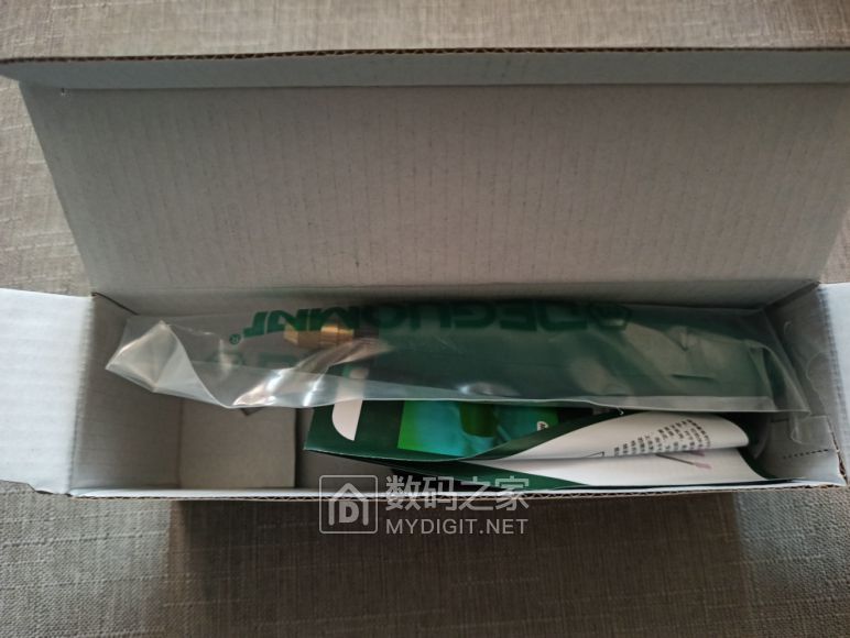

包装比较朴实,双层包装避免压坏
套袋防止刮花,没有双层隔开,成本控制比较严格

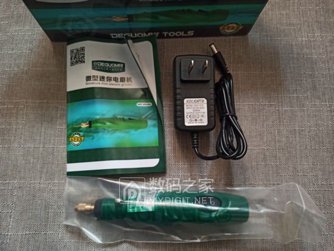

说明书比隔壁家厚实正规一些,电源看着也很不错,主机很迷你

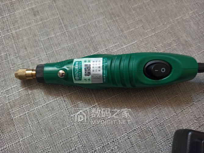

有防伪标签,虽然不是很贴合外壳,单速的是一个电源开关,调速款是手轮无极调速

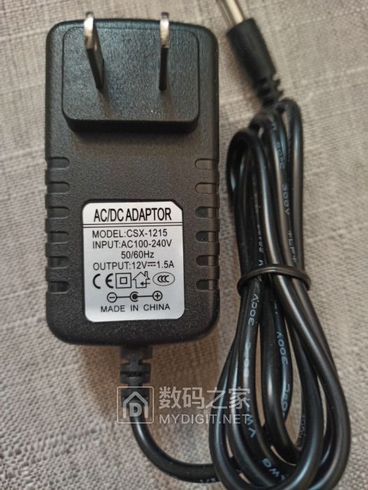

电源比隔壁家厚实,1.5A的,电子负载不在家,就不测了。

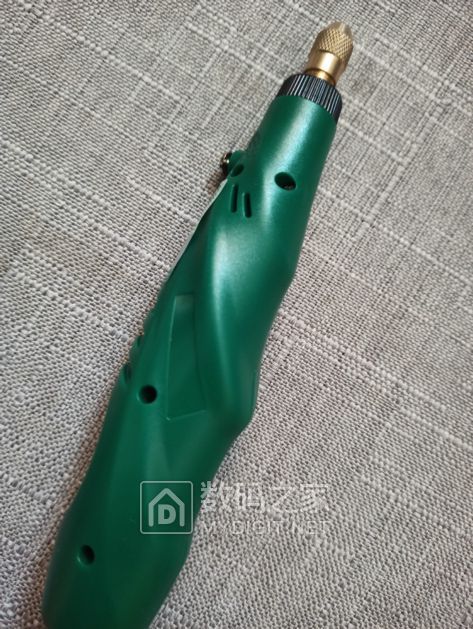

看中这个手柄的设计,工程学,更容易把持

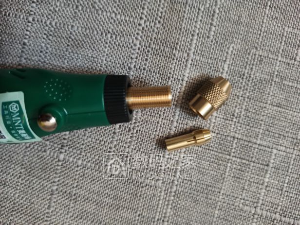

夹头是铜的,跟隔壁家差不多

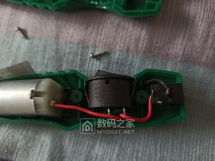

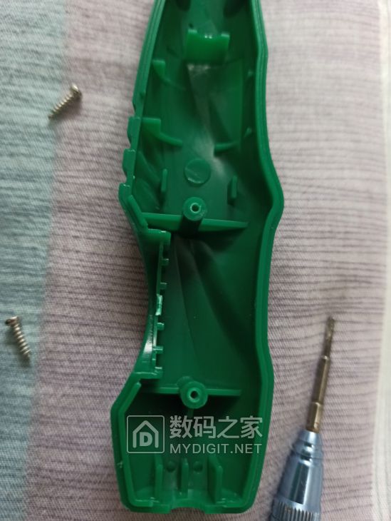

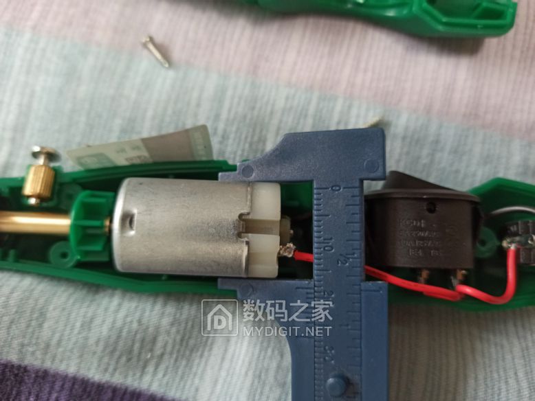

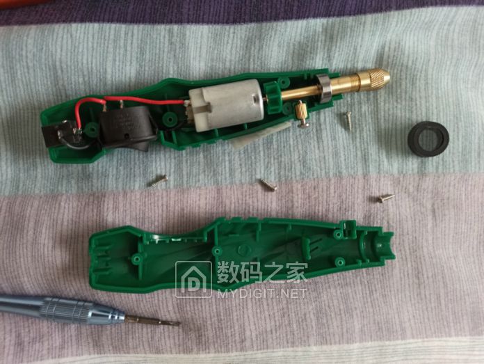

4颗螺丝拆开,很深的孔,里面空间很紧凑,电机,尾插,开关和输出轴带轴承挤得很满
这个外壳明显比隔壁家质量好,厚实,螺母柱很结实粗壮
电源线倒是并不粗,开关是10A的,够用了,手感不错。
尾插是DC圆口,跟隔壁家一样。

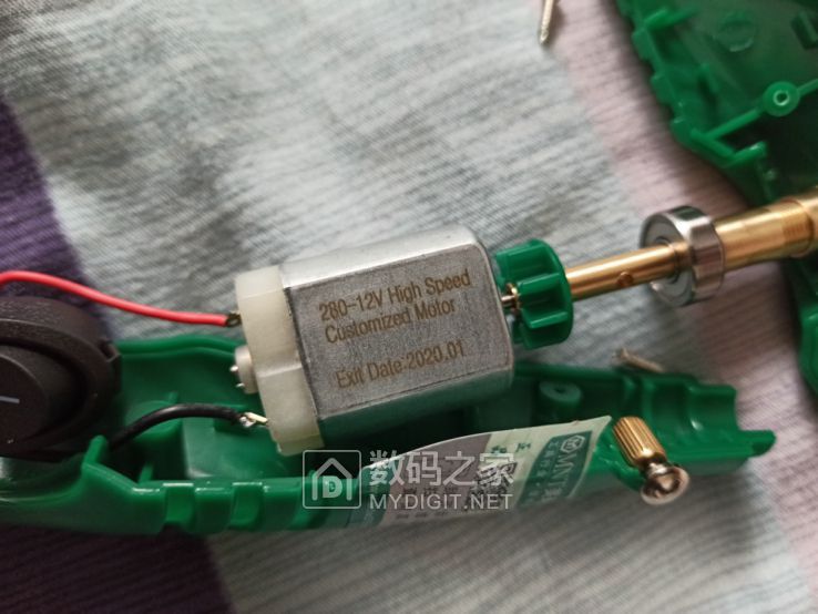

电机跟隔壁家是一样的长度,多了散热风扇
外形是一样的电机

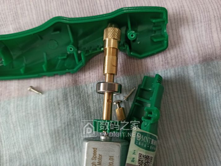

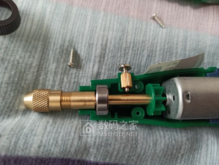

主轴锁铜质,主轴铜,带小滚珠轴承
这个电机有激光印字和日期,比隔壁强
轴承可以滑动,加工精度?
插电试了一下,高速不振动,同心度还行

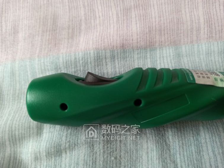

最后看一眼这个开关,凹陷说是为了防止误触

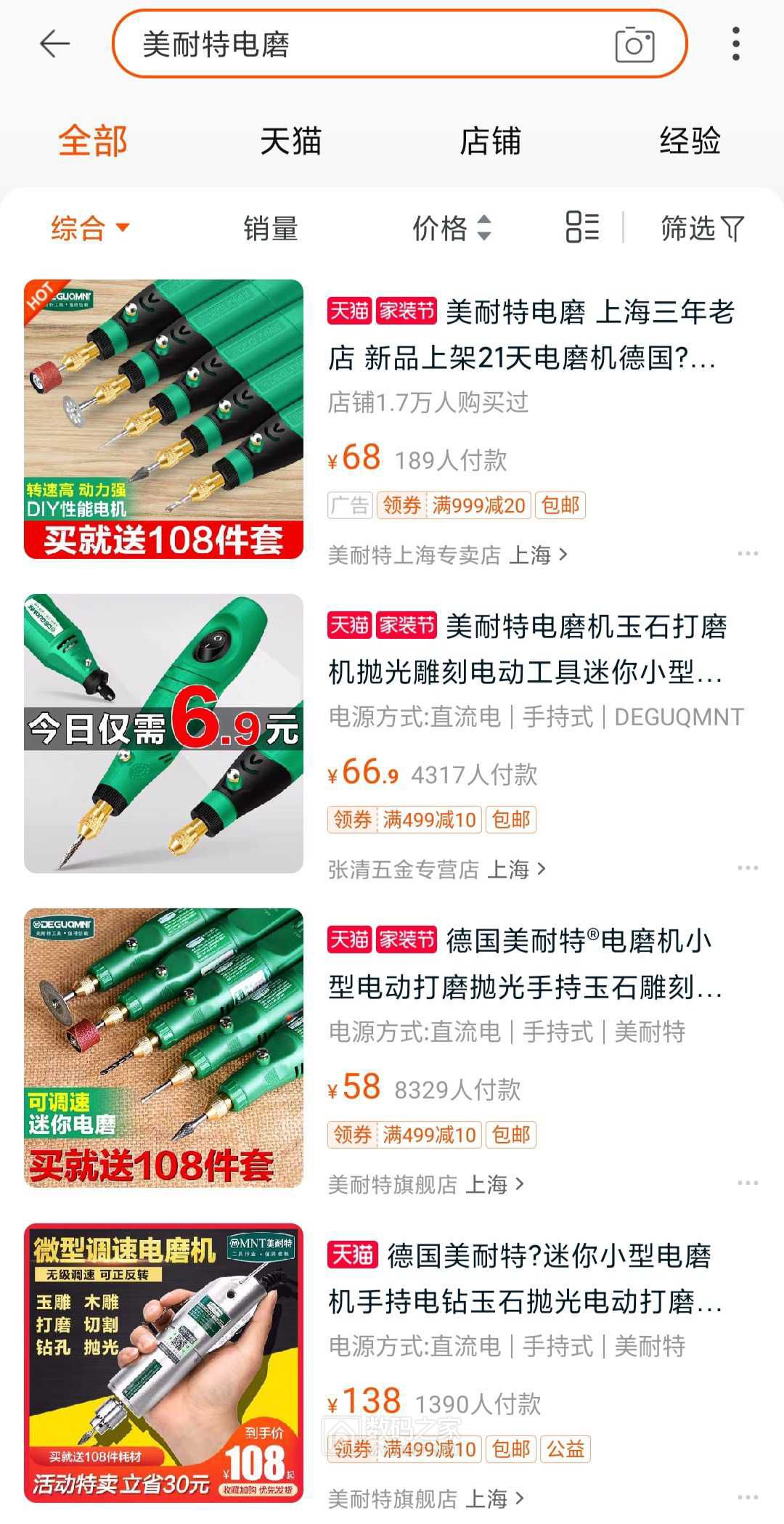

 楼主| 发表于 2020-3-29 15:00:21 来自手机浏览器 | 显示全部楼层
xz_zsz 发表于 2020-3-29 14:36
没有调速功能,虽然便宜一点,但令人不满意。
隔壁家贵一块钱,是五档调速,但是那个按钮手感不好。我是打算把这个电源改成可调,变成无级调速哈哈,过几天放电路
 楼主| 发表于 2020-3-29 15:02:45 来自手机浏览器 | 显示全部楼层
mm77mm77 发表于 2020-3-29 14:52
链接还有吗?
第二家就是啊,排名靠前
