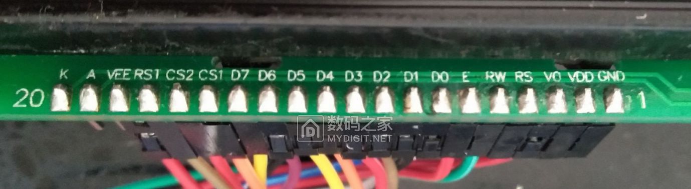

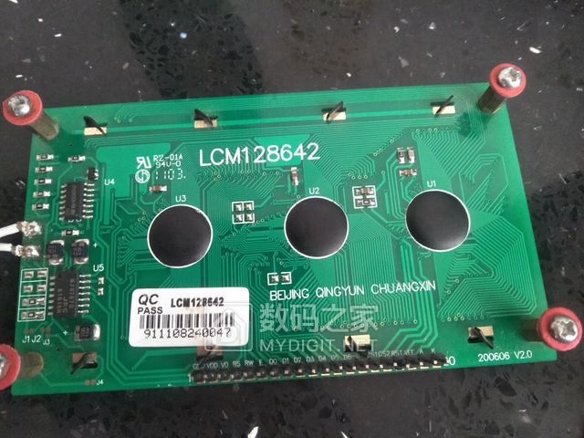

北京青云的LCM128642按KS0108主控驱动,一直不成功?
求可能的主控型号?
发表于 2020-3-30 22:34:15 | 显示全部楼层
看到CS1和CS2,基本确定是KS0108
 楼主| 发表于 2020-3-31 08:28:37 | 显示全部楼层
多谢,搞定了,能显示字了:lol:
液晶插针顺序和板子自带的相反,用延长线转接后接触不亮:huffy:,直接插上就好

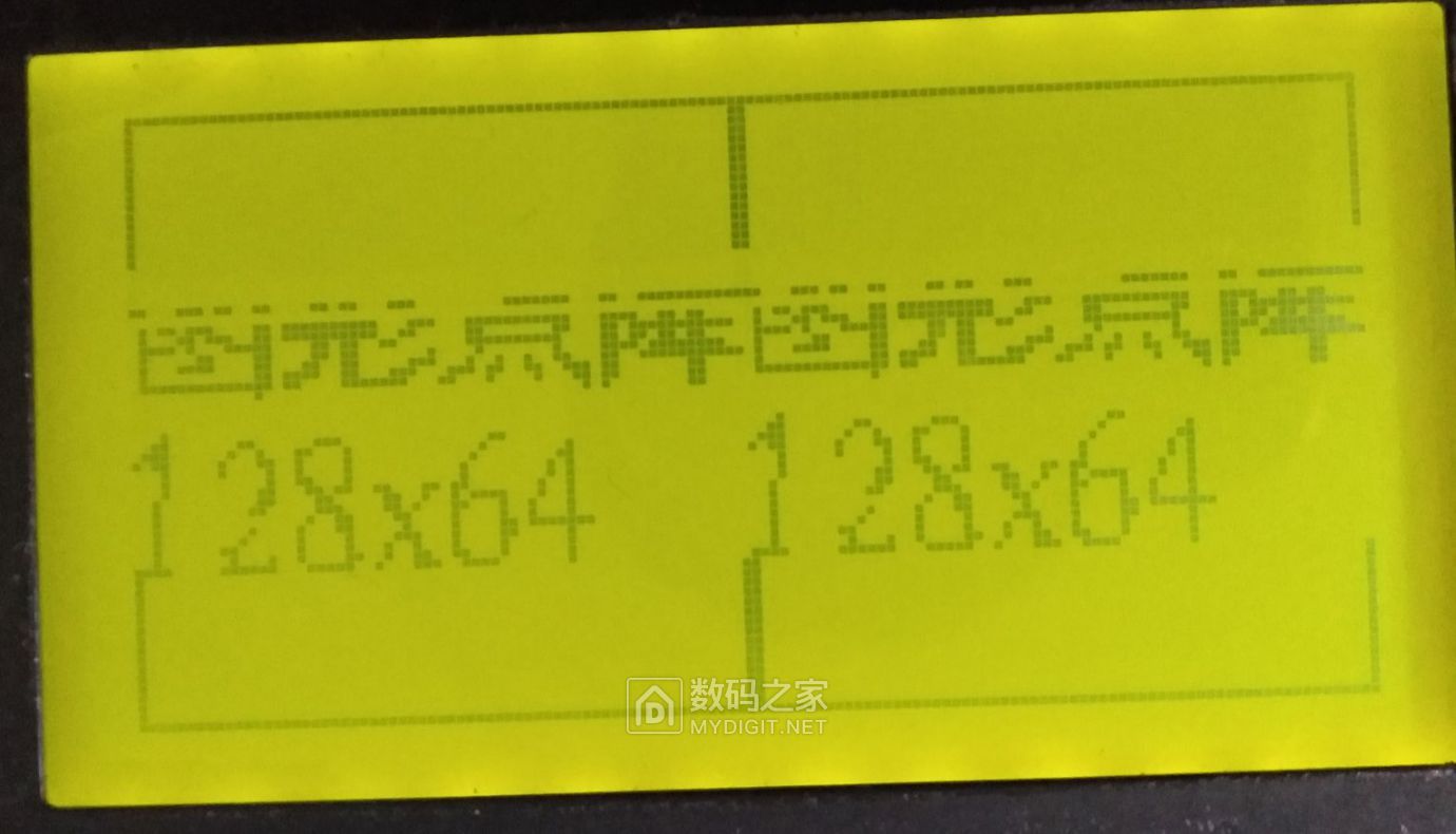

用的什么平台驱动的,晒个点亮图吧
 楼主| 发表于 2020-3-31 19:35:24 | 显示全部楼层
springvirus 发表于 2020-3-31 16:37
用的什么平台驱动的,晒个点亮图吧
用普中开发板点亮,板子上VEE没接,飞条线就好了
发表于 2020-4-1 08:29:14 | 显示全部楼层
程序再优化下吧,有些错位
