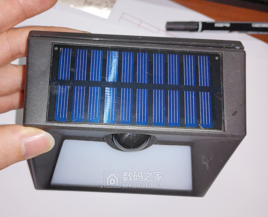

功能:
1、白天自动充电 ,太阳能板功率很小,白天充的电量很有限
2、天黑自动亮灯,微亮
3、人走近,自动高亮
4、一定的防水能力
看图

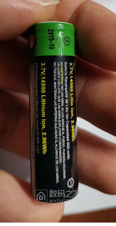

点评:
1、电路看不懂,但是外壳做工,细节 ,还是蛮良心的
2、用的是14500电池,容量肯定 有虚标,虽然灯体积比较大,但是内部可用空间不多,但是改为18650电池问题不大,塞两颗电池,估计有点够呛
3、灯光为橘黄色  ,较为舒适,不刺眼
4、天黑微亮,电流13.5ma,人走近高亮电流126ma,推算,如果电池有1000毫安,可用小半月

哈哈也买来一个还没到货,其实这个无论从做工还是太阳能板都挺好,好像还是压层太阳能板:lol:刚刚在淘宝评价里还问是不是数码之家的:titter:,回头一搜这就发贴了:titter:,请问那个六脚芯片是不是SUN5154?

电池基本没虚标了,2.96除以3.7等于800mah
当然实际上能有700左右就算很良心了

 楼主| 发表于 2020-4-1 22:34:27 | 显示全部楼层
当然实际上能有700左右就算很良心了 ...
如果有700,那确实是良心了,晚点我简单测试下,电池容量

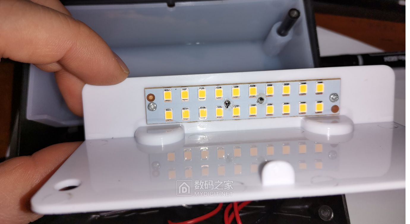

这太阳能感应灯做工看着不错。那个6脚的U3 IC应该是个锂电池保护板。

可能我眼拙,看了好几个这个太阳能感应灯的发帖,始终没建立起这个灯的实物外形轮廓。看不出是长方型、等腰梯形还是别的其它形状,灯板凹进去的还是凸出来的?所有发帖照片均出现视觉幻觉。真乃一神灯…

板上共有3个IC。六脚小贴片3130是锂电池充放电保护板,三脚7125是LED恒流驱动。八脚贴片TP0310-20是人体感应驱动LED控制电路。
还有一个贴片三极管应该是高亮的驱动管。
已经按datasheet核对过,保护板IC无误。7125看电路走向和网上相关元件功能描述应该无误。TP0310查不到任何相关资料。
