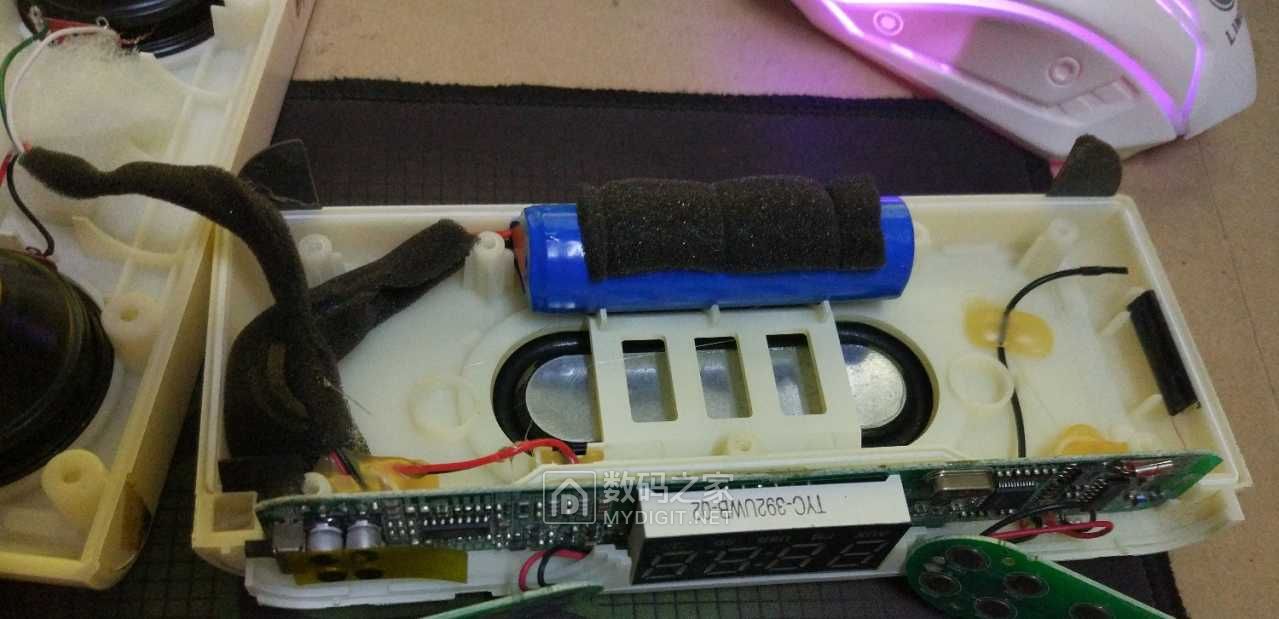

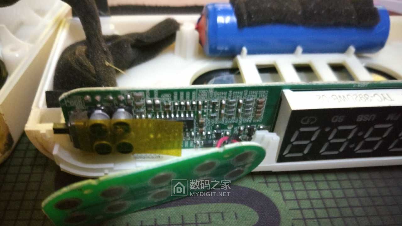

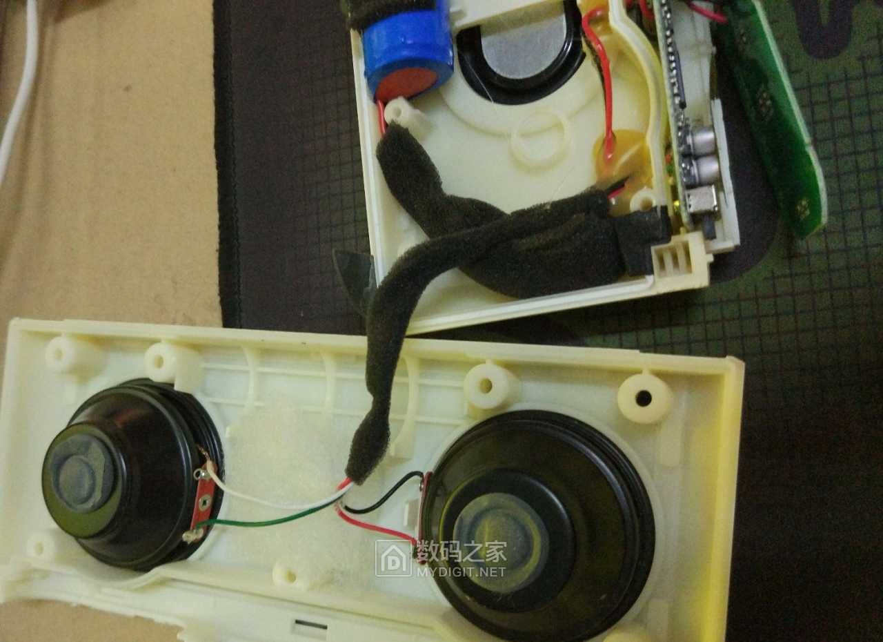

论坛里搜了下没有,只有自己拆机了
请大家多多支持,另外还有一不知名的音响,我发到二楼

这个还支持usb声卡,直接一根usb线解决音频和电源问题,

电路不是特别懂,但是里面 的构架,排线,似乎离日货还是有点差距。

两个小喇叭,音质如何啊?

怎么拆开?从哪里拆的?我也有一个,但是电池时间太短了,从外面看不知道从哪里拆
 楼主| 发表于 2019-8-27 00:09:12 来自手机浏览器 | 显示全部楼层
binsea 发表于 2019-8-25 10:52
怎么拆开?从哪里拆的?我也有一个,但是电池时间太短了,从外面看不知道从哪里拆 ...
前面铁网用镊子撬开,小心点不会留下痕迹,拆开后有螺丝

取下啦叭网罩,罗丝就能看见了。

边个封闭的音腔也没有,音质估计一般

好垃圾的感觉
发表于 2021-11-15 16:05:05 | 显示全部楼层
杰理加山景的低端货,漫步者堕落到这个地步
发表于 2021-12-27 10:39:14 | 显示全部楼层
看着确实不怎么样,但我怎么感觉声音比其他蓝牙音箱要好点,可能喇叭和电路还可以。

另外我试不出usb声卡功能(插USB数据线好像只能当读卡器用,直接读写音箱上插着的sd卡)

如果电池能再大点 ,或是用2个电池一起那样就不会频繁充电了
