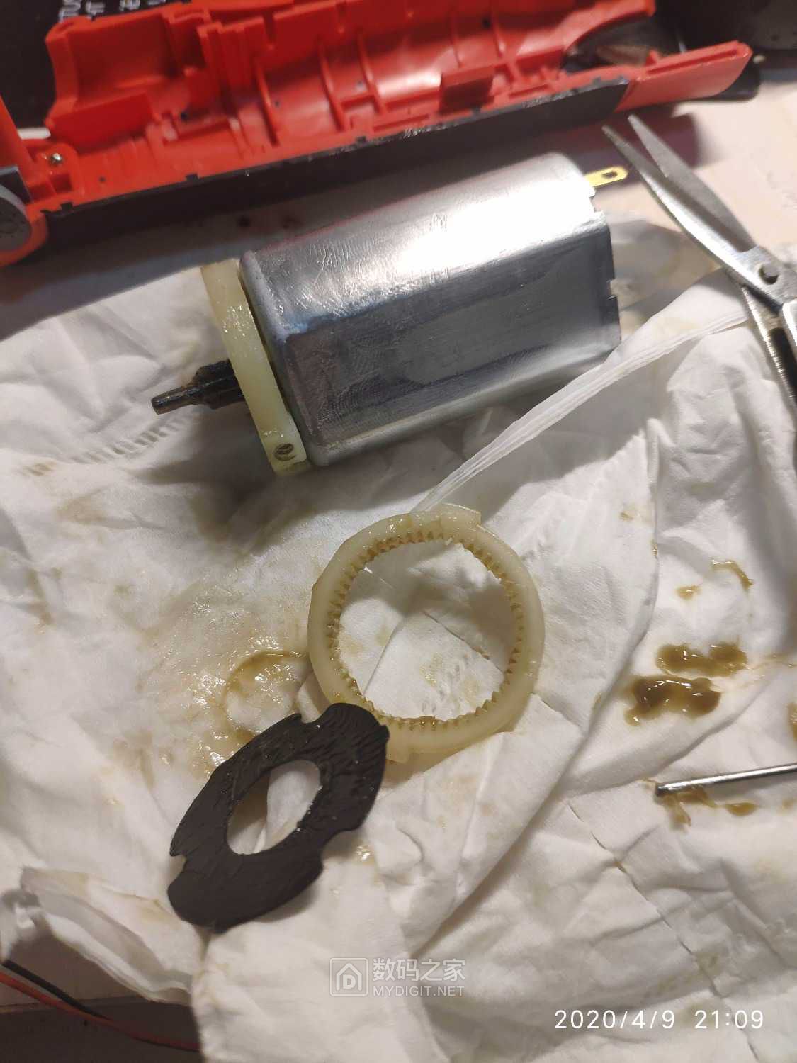

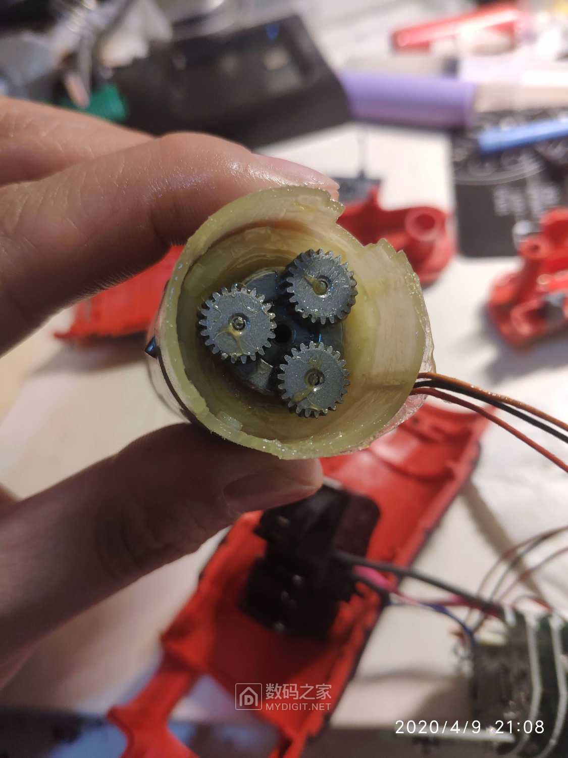

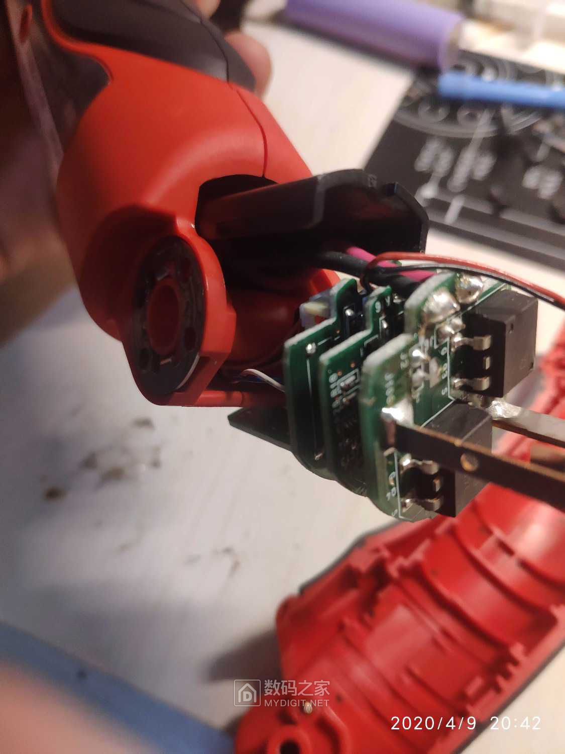

刚买的松下7410电批,生产日期2020年初,拆开来看看,和老款有撒不一样。第一级塑料齿轮换成金属齿轮了,波箱还是尼龙波箱。 IMG_20200409_204239.jpg IMG_20200409_210900.jpg IMG_20200409_210904.jpg

发表于 2020-4-10 11:46:20 | 显示全部楼层
正负极处散热片缩水掉了
印象中   3.6~7.2v低压电动螺丝刀  波箱没见过是金属的
发表于 2020-4-10 11:54:35 | 显示全部楼层
一级齿轮 原来也有金属的 我家就有一套

skil5612波箱全金属

发表于 2020-4-10 13:26:26 | 显示全部楼层
sunonce609 发表于 2020-4-10 11:56
一直都有 不过可能是少数有 我几年前买过半截7410 就是全金属齿轮的 手头其他三个都是第一级是尼龙的 ...
发烧松下的时候  研究过一段时间
松下7410笼统地说   分3个批次
national版   Panasonic老版和新版
Panasonic版本中  很闪亮的快速夹头是新版的 有氧化膜灰蒙蒙的夹头是老版的
national版都有散热片
Panasonic老版极少部分有  新版都没有散热片
至于一级齿轮
Panasnic新版一级齿轮都是金属
national版和Panasonic老版  一级齿轮都是尼龙
我拆过不少7410   没见过一级齿轮坏掉的  一般都是电机碳刷先完蛋
感觉金属齿轮踏实就买新版的

发表于 2020-4-10 13:40:39 | 显示全部楼层
塑料齿轮噪音应该更小。

发表于 2020-4-11 14:35:15 | 显示全部楼层
低调未遂 发表于 2020-4-10 13:26
发烧松下的时候  研究过一段时间
松下7410笼统地说   分3个批次
一级齿轮,我个人感觉尼龙好一些,噪声小、反应快,为什么这样说呢:
如果说拆过7410/7411波箱的人都知道,主轴尾部卡簧下压着一个六爪弹片,对应是两个长柱型承珠,主要用途机械止停、扭力打滑、防止过盈,这也是松下工具的特点与专利。
但是------一级齿轮是金属的,大多数这个六爪弹片都出现不少断裂,这样一来造成11档以上不会出现机械止停,只会憋停电机。
正负极处散热片缩水-------这个确实是个问题,只记得6225有一块较厚的散热片,面大多数7410/7411都没有,但外壳限位留有槽,只好自己照着6225的样子DIY一个吧,1.2mm紫铜片是个不错选择。
最后说一点自己的发现:新款7410最大毛病是控制板好多元器件并不是松下的,所以问题较多,特别是憋停以后,非常容易烧掉中层板上的稳压管,很麻烦。
回复 支持 3 反对 0
