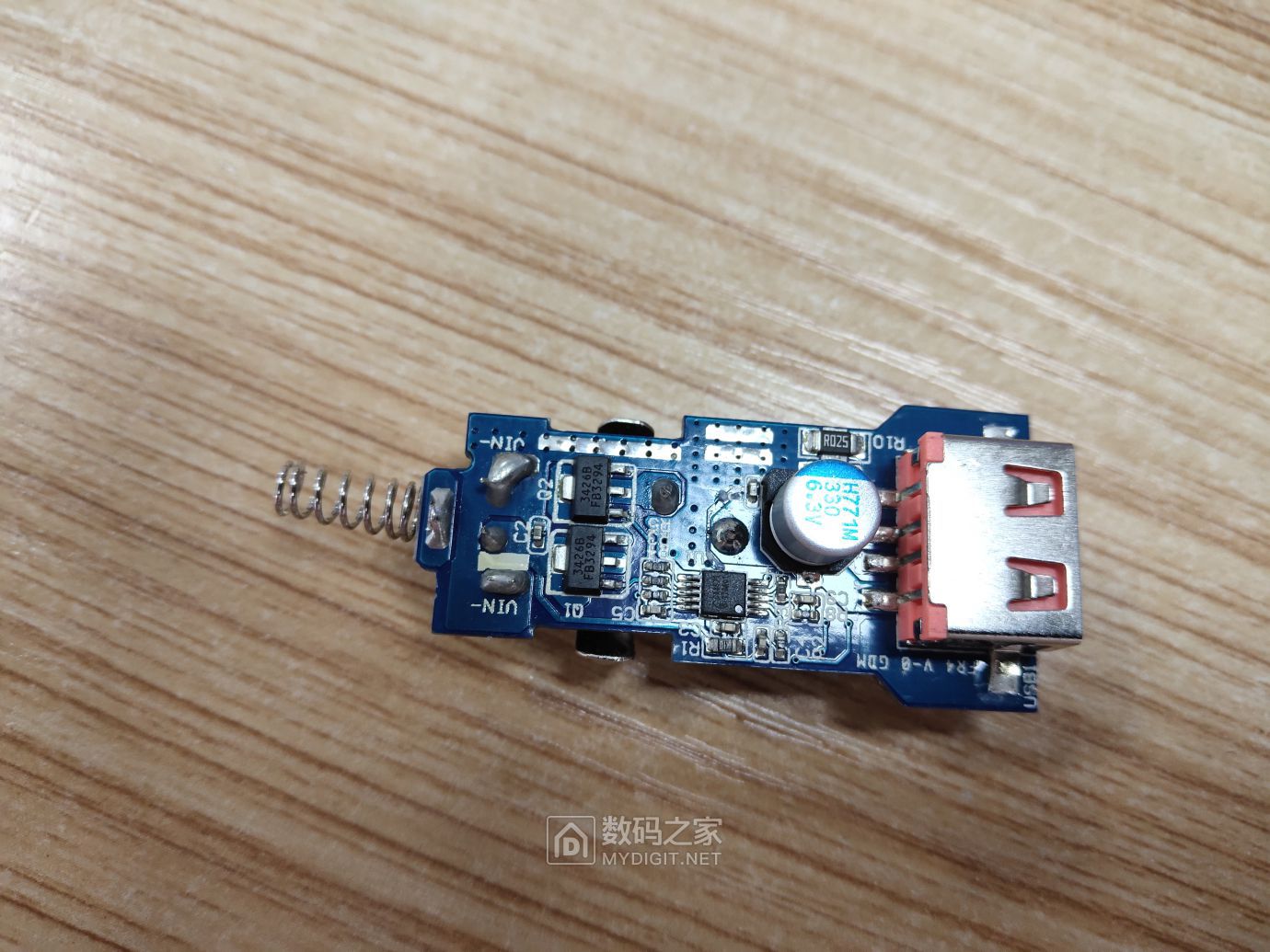

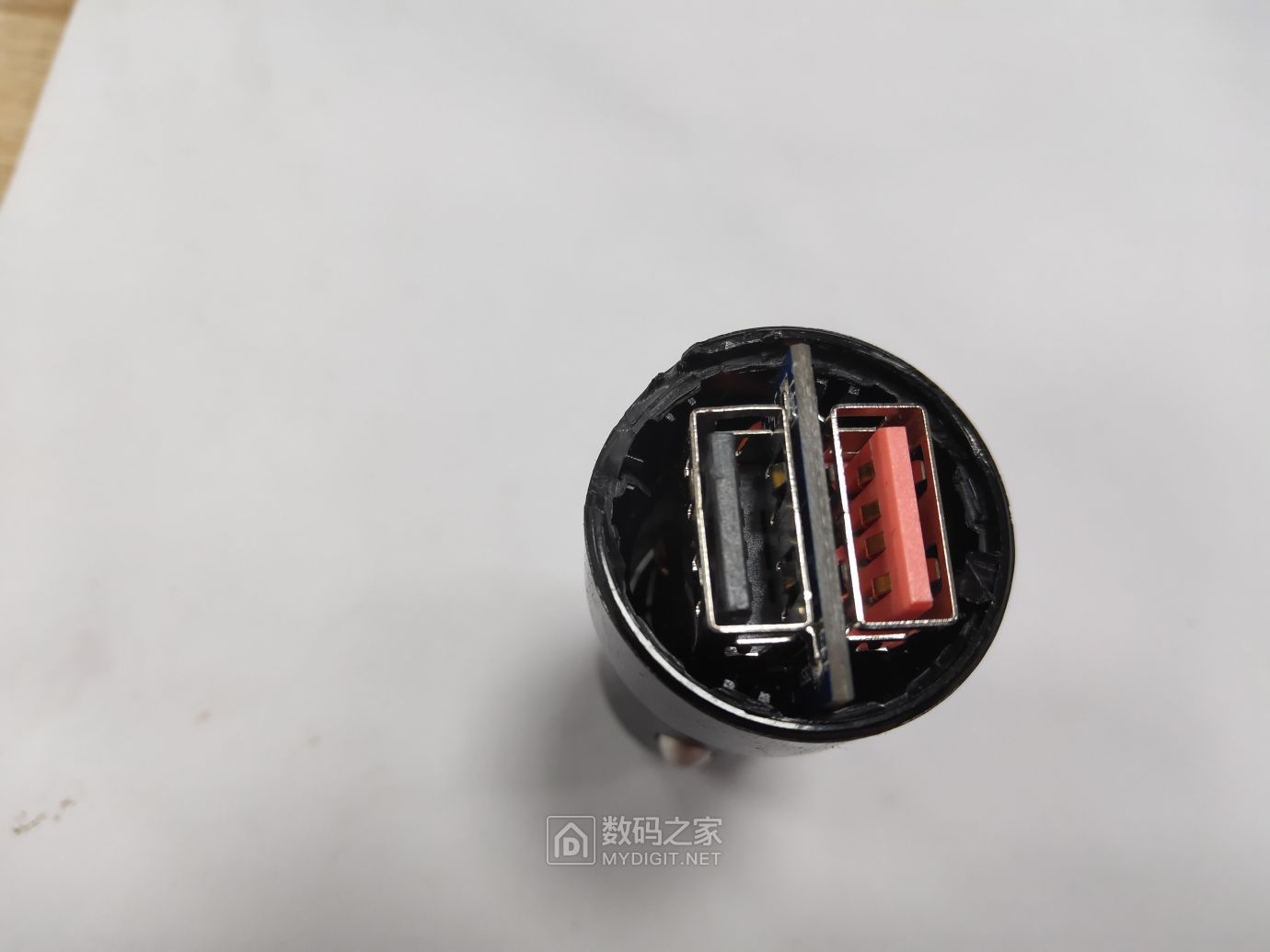

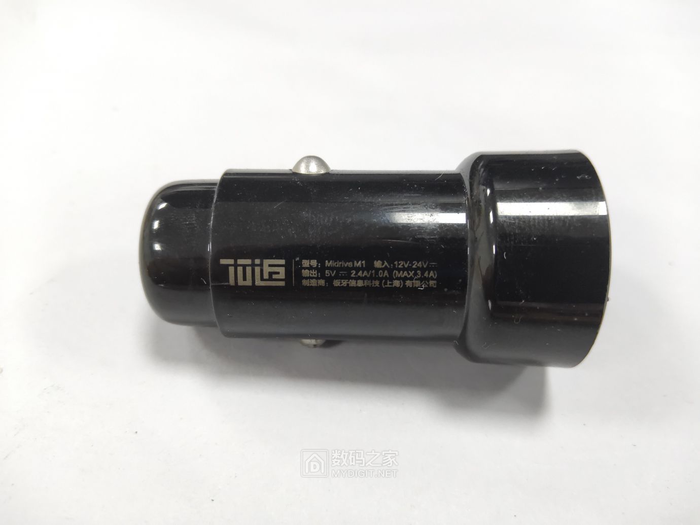

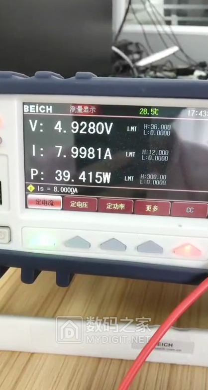

拆一个70迈行车记录仪车充电源。
暴力拆解!超声波压合,只能暴力拆解!!!

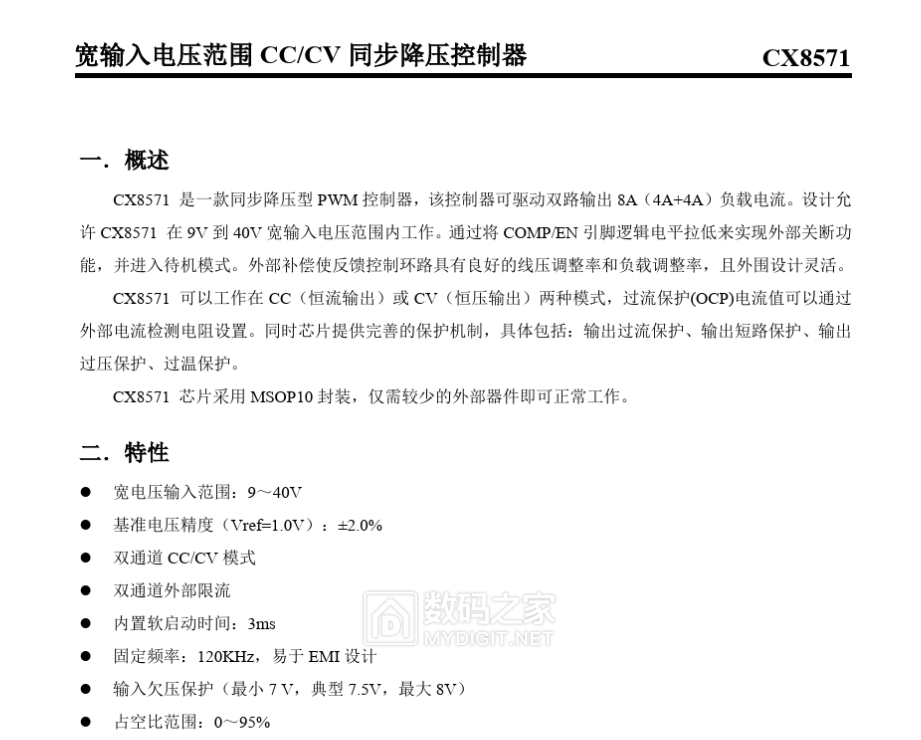

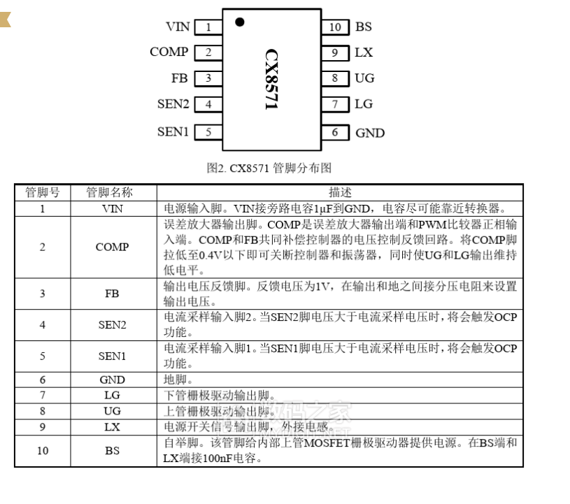

DC-DC降价IC型号:CX8571
MOS型号:3426B

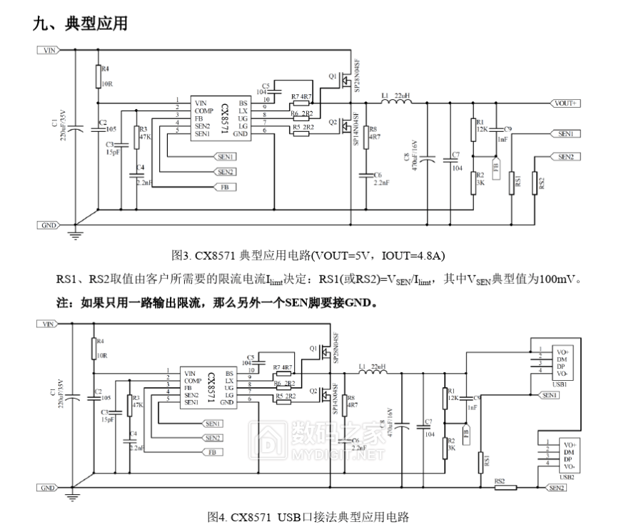

CX8517手册资料介绍,输出8A双路。
带载实测确实有8A。

外部mos上更大也可以,可能要加驱动图腾柱。或者大电流半桥驱动器

实测带载8A电感和MOS发热烫手:lol:
