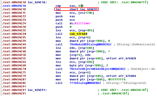

一、 去掉旧版本芯片提示,把以下位置的jnz(75)改为jmp(EB)
二、 去掉以旧翻新的提示,把以下位置的jz(74)更改为jmp(EB)
三、去掉STC8G/STC8H系列提示,jnz(75)jmp(EB)
分析过程:

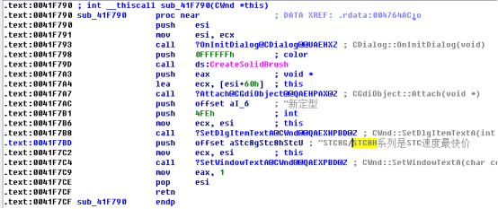

找升级提醒文本所在的函数sub_41F790

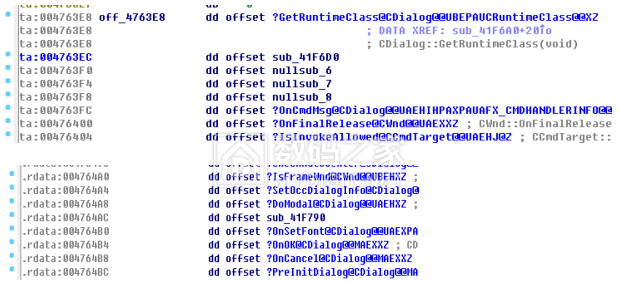

往上off_4763E8

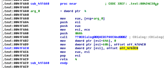

再往上sub_41F6A0
再往上loc_434E1A
四、去更新提示,push ebp(55)改为retn(C3)

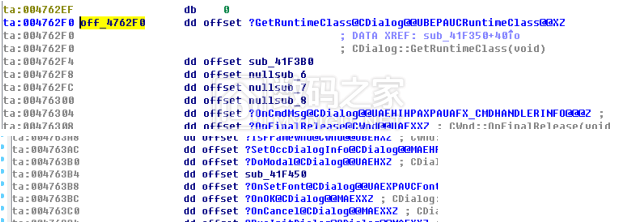

过程:

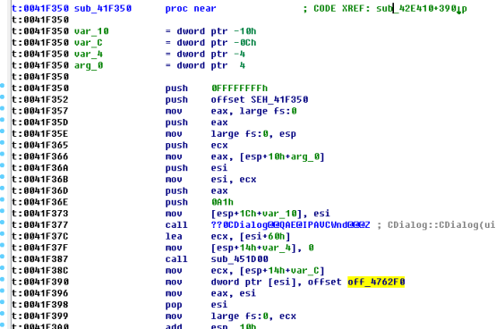

找升级提醒文本所在的函数sub_41F450
往上off_4762F0
再往上的函数sub_41F350

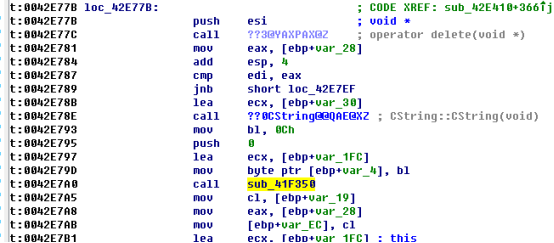

再往上的函数loc_42E77B

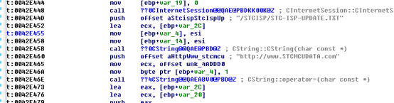

再往上相关升级的方法都在sub_42E410里,函数的第一行直接retn
