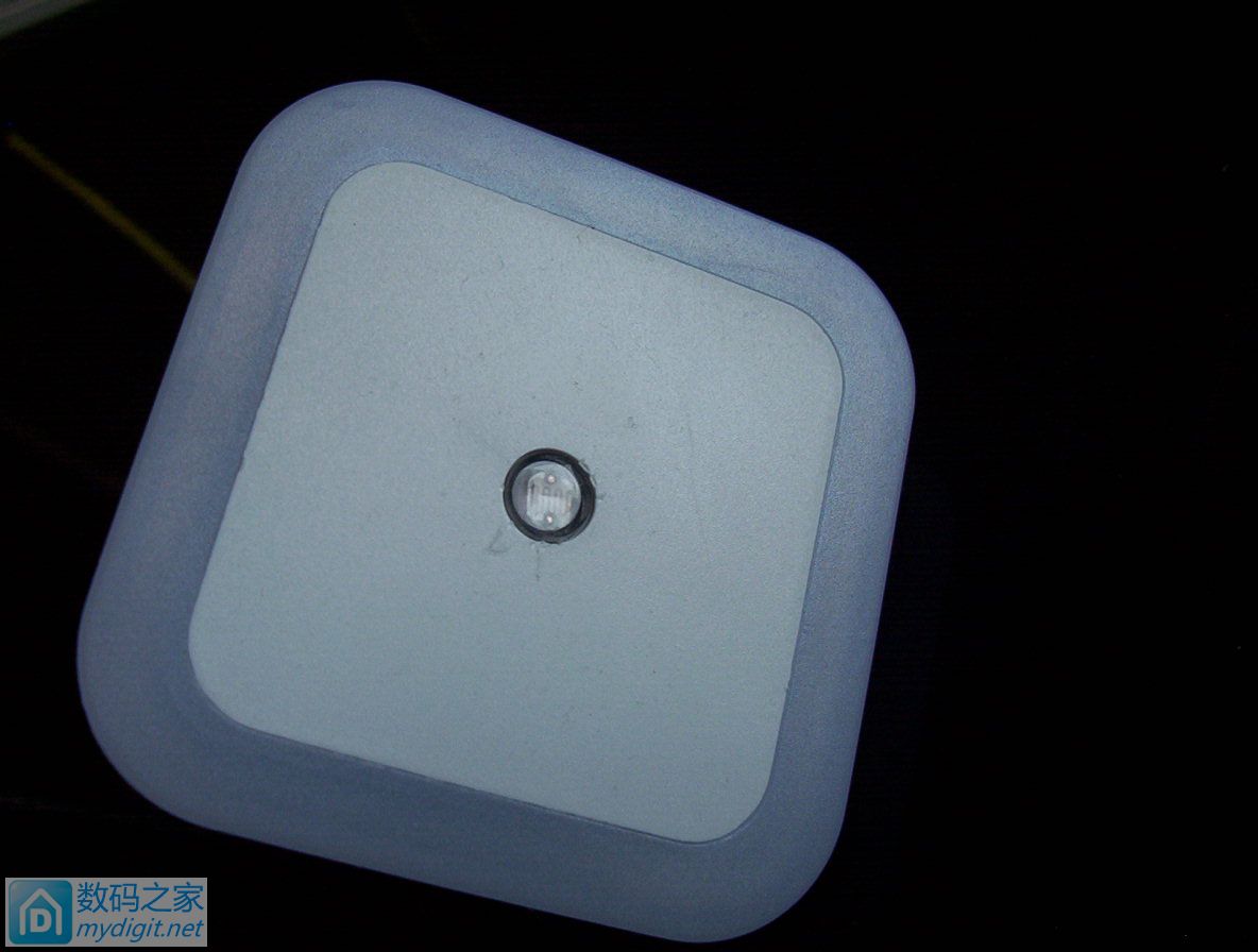

前段撸的10个小夜灯有几个不亮,拆开一个,发现C27稳压二极管烧了,短路造成不亮,挑起一脚就亮。不明。等有管再换吧。零,火插脚是无焊接的是靠电路板上螺丝修紧压下接触的

 楼主| 发表于 2020-4-20 21:24:21 | 显示全部楼层
worldlyguest 发表于 2020-4-20 08:35
把电路图画出来看下
就是一个恒流电路,不明稳压管+接整流负,负接整流+,(倒转来装)?是什么原因烧掉?

发表于 2020-4-21 07:58:58 | 显示全部楼层
以前拆过一个,电路画出这样,没用稳压管
降压电容0.22u,没有滤波电容(为了节约?!),晚上会自动亮,只是亮度不高,只适合很暗的环境,白天用手挡着光敏电阻,也能亮
另,实测待机时大概0.3-0.4W,亮灯时0.5-0.6W
