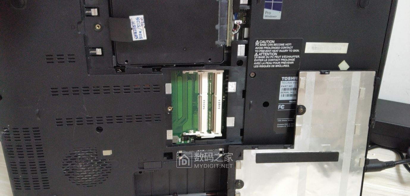

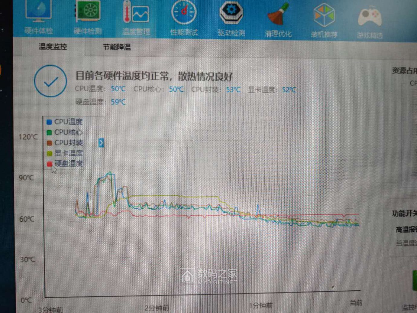

笔记本电脑,每次拆开电脑都是硬盘最烫
这个不是机械硬盘,这个是固态硬盘。2258h,512g

58H带来高性能的同时,也会更多的发热,不过60度算是正常温度,无需在意。
发表于 2020-4-20 09:05:20 | 显示全部楼层
我的SSD刚到手也是烫,没必要加风扇,通常没有风道,空气不能对流风扇还会增加发热,找个合适的铝片均衡下热量就行了,通常是某一个芯片比较热
 楼主| 发表于 2020-4-20 09:12:14 | 显示全部楼层
fanallen 发表于 2020-4-20 08:24
58H带来高性能的同时,也会更多的发热,不过60度算是正常温度,无需在意。 ...
不是,我感觉这个应该是设计的问题,我用2246en这么高用镁光的也是这么高,电脑后面做的电磁屏蔽很好,不过就是热量散发不出去,Cpu的热量也积聚在那里

发表于 2020-4-20 14:49:01 | 显示全部楼层
2258跑圈能把手烫红,60度一点都不奇怪
发表于 2020-4-20 17:47:09 | 显示全部楼层
在主控和颗粒上贴导热硅胶垫和外壳接触,让外壳帮助主控和闪存散热

发表于 2020-4-21 19:53:47 | 显示全部楼层
1060201867 发表于 2020-4-20 09:12
不是,我感觉这个应该是设计的问题,我用2246en这么高用镁光的也是这么高,电脑后面做的电磁屏蔽很好,不 ...
用透明胶把风扇底下的孔贴死试试。
我2570p,老感觉底壳热,在风扇底下打了几个孔,cpu下去了,掌托烫手,害我重新贴上胶布堵死了
发表于 2020-4-21 19:56:42 | 显示全部楼层
还有,如果平放的时候,cpu端热管比接触散热鳍片的热管端高,热量也散不出去,建议加厚屏幕下面位置d壳脚垫。
